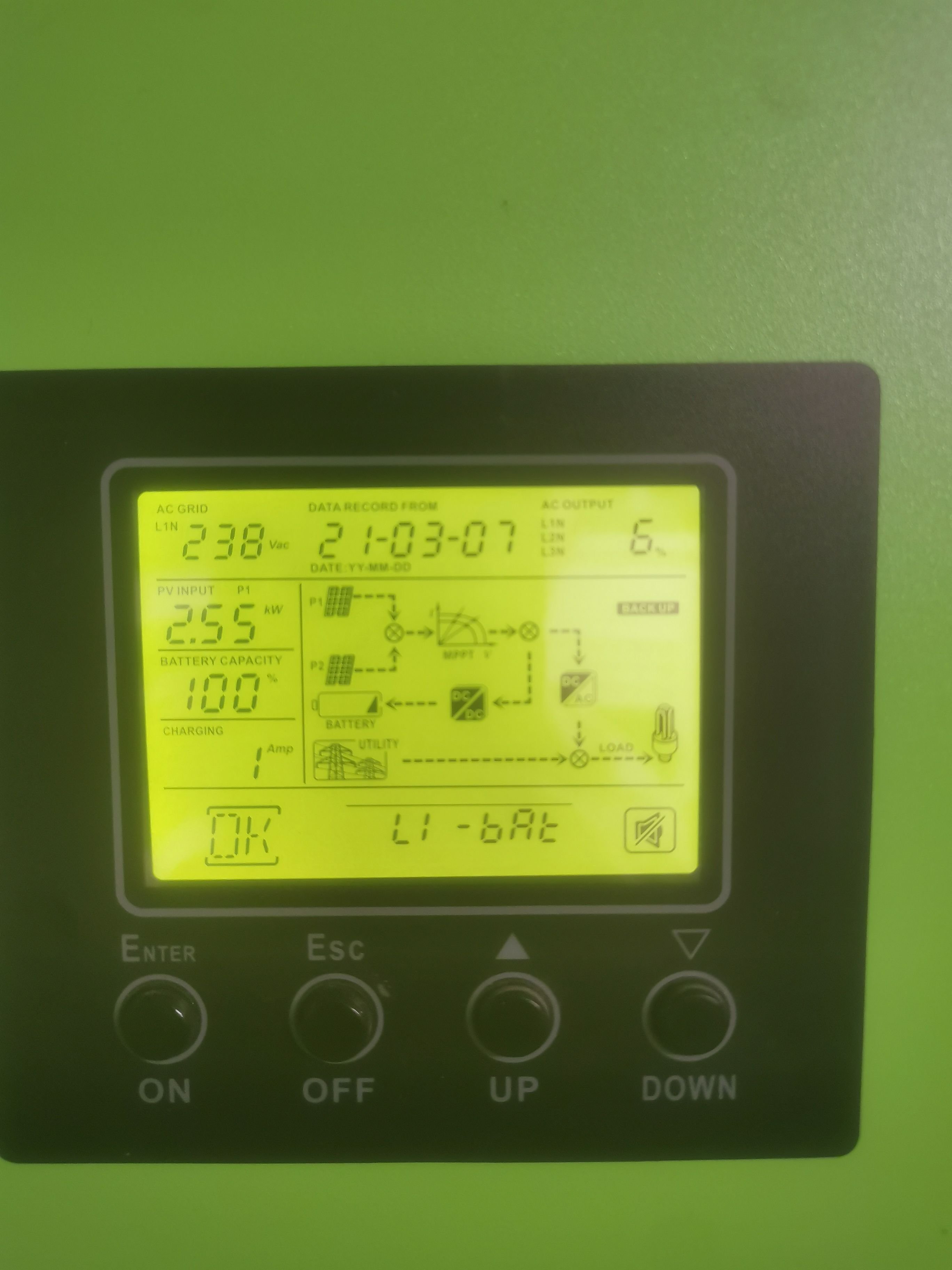

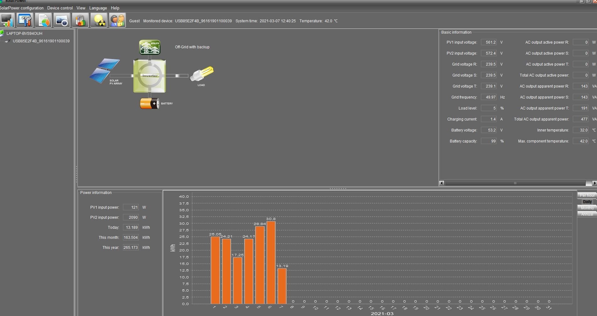

Re: Nastaveni Infini 3f 10 kW
Ahoj,
Mam instalaci od firmy Ekotechnik a InfiniSolar 3F 10kw a baterie Pylontek 12kwh. Prijde mi ze to nefungujuje optimalne,ale vubec tomu nerozumim. Tak prikladam screenshoty,jestli byste neporadili jestli je to dobre nastavene.
Jak zjistim jaky mam aktualni power management? Jet ona te hlavni strance toho softwaru SolarPower? JEstli ano tak tam mam asi Off-grid with back up.Podle toho co sem tu vycetl bych tam mel mit Grid-tie with back up II ?
Dale AC Output mam porad konstantne taky na 5-6%. Nekdo to tady resil,ale nerozumim co to znamena? Ze ten stridac nefunguje?
Jinak mi firma pridala ten BMS box pro lepsi komunikaci s bateriemi. Ale prijde mi ze se v noci stejne nevybiji pod 60%. A taky mi prijde ze se dobijeji ze site,jak to lze to dobijeni ze site overit?
Vim ze sou to amaterske dotazy,ale musim to nejak postupne rozklicovat. Diky

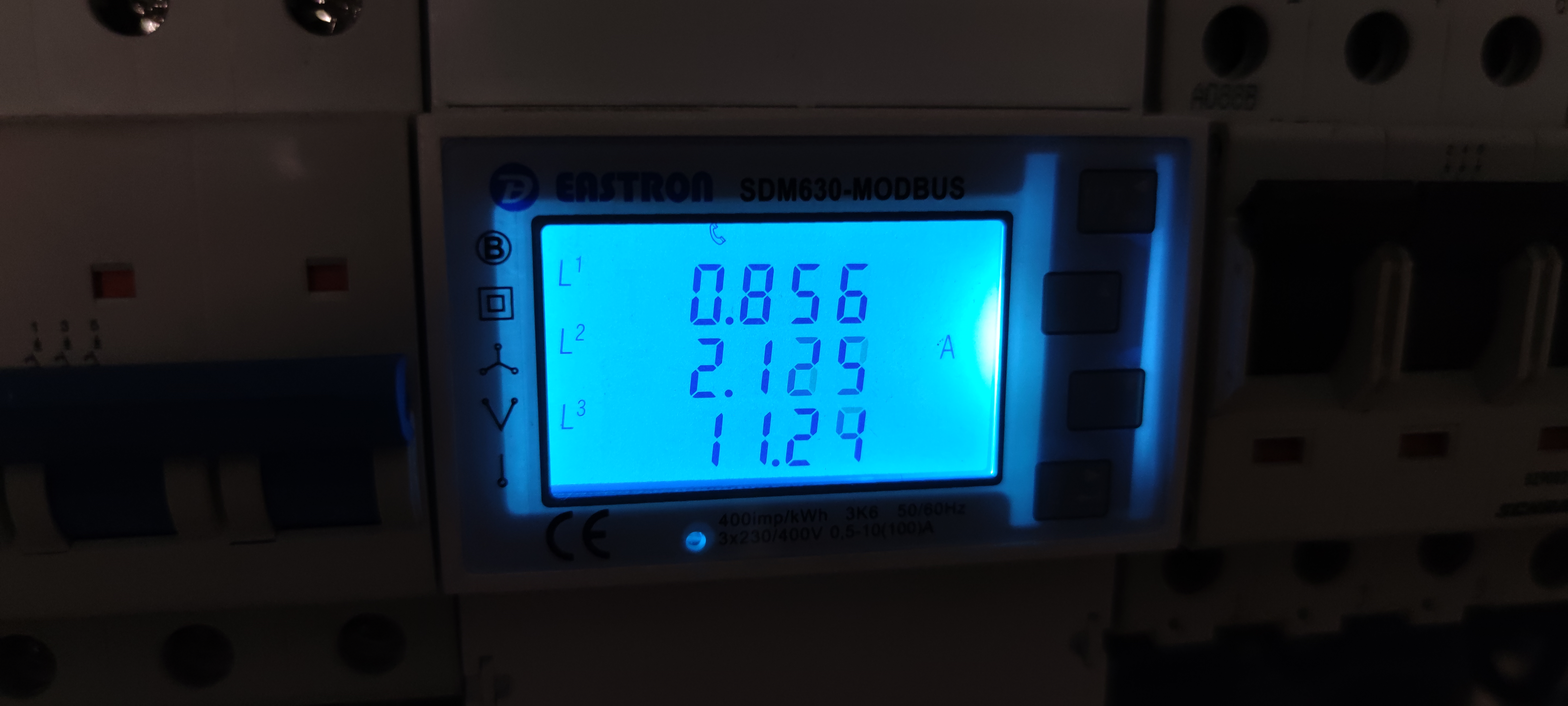

Mám jeden poznatek a zároveň i dotaz.
Teď jak je hezky, tak panely dávají krásně 3-4kW.. ale stoupá mi zároveň spotřeba ze sítě.
Když je PV pole vypnuté. tak mám na každé fázi odběr cca 1A, ale když FV pole zapnu a naskáče tam z PV panelů cca 3kW, tak mi na fází L3 stoupne odběr, alespoň dle Eastronu až na 11kW - viz obrázek.
Vůbec tomu nerozumím, proč se tak dějě, poradil by někdo?
čekal bych, že když panely dodávají více, než je aktuální spotřeba, pokryje se to z panelů a eastron ukáže nulu na každé fázi...

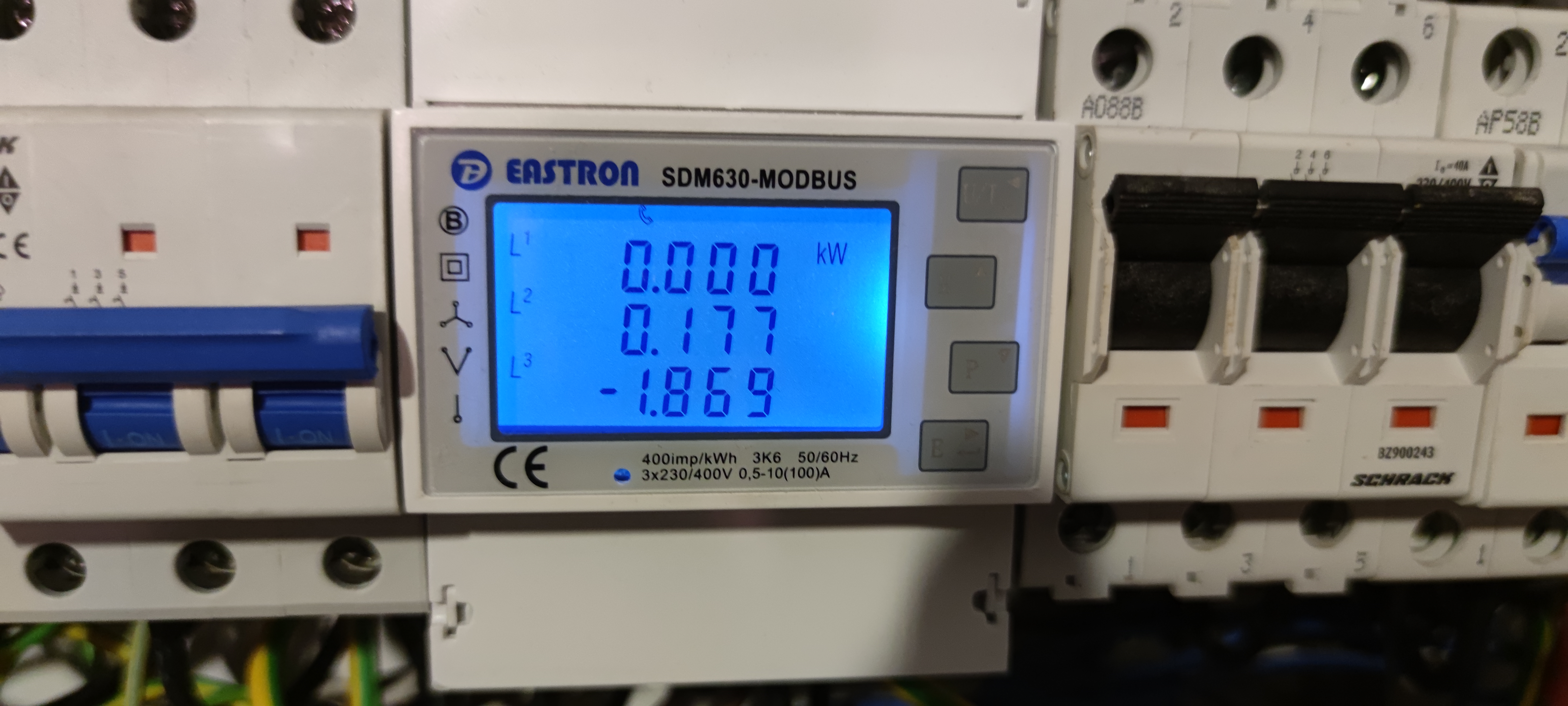

Tak jsem možná trochu pokročil. V nastavení měniče, kde vidím hodnoty RST.
Chapu spravne, ze R = L1, S = L2 a T = L3?
Pokud ano, tak mi to nesedí s tím, co ukazuje Eastron.
Podle všeho sem odpozoroval, ze L2 a L3 jsou prohozené.
Kdyz jsem ale zkoušel tyto fáze "narovnat" a tedy prohodit, tak se to meniči nelíbí a nenajede (bliká grid symbol).
Nebo to myslím špatně?
Tak poslední update...
Viz obrazek. Dve faze +/- vyrovnano a do 3. Faze pretok...
Sice to tady nějak umřelo, ale podělím se, kdyby to někdo náhodou řešil...
- měl sem prohozené dvě fáze a zfázováno doleva.
Zjistil sem to až když jsem si postupně vyzkratoval multimetrem jednotlivé vodiče a na sloupku zjistil, že z hodin mi jde jiné barevné pořadí kabelů než z hlavního jističe. Jakmile jsem to sfázoval správně, už to krásně vyrovnávalo na 0. Zároveň jsem rovnou pořídil pořádnou vadasku a zfázoval to všechno doprava.
Pylony co jsem mel na zkoušku jsem vrátil a objednal sem 2x
https://www.taratech.cz/lfp-baterie-s-b ... kiTUn5XJ-0
přijdou začátkem května, tak uvidíme, jak se to bude chovat. Od dodavatele jsem dostal několik datasheetu a ujištění, že se jedná opravdu o velmi kvalitní battery pack.
Já tam tedy vidím 11A a ne 11kW.Lucano88 píše:Mám jeden poznatek a zároveň i dotaz.
Proudy neřeš, ty se nepodaří dostat na 0A, protože jalovina a harmonické. Řeš pouze činný výkon.

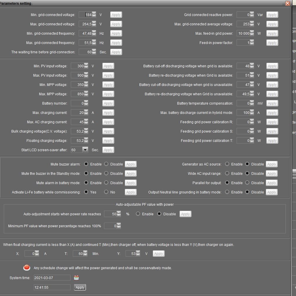

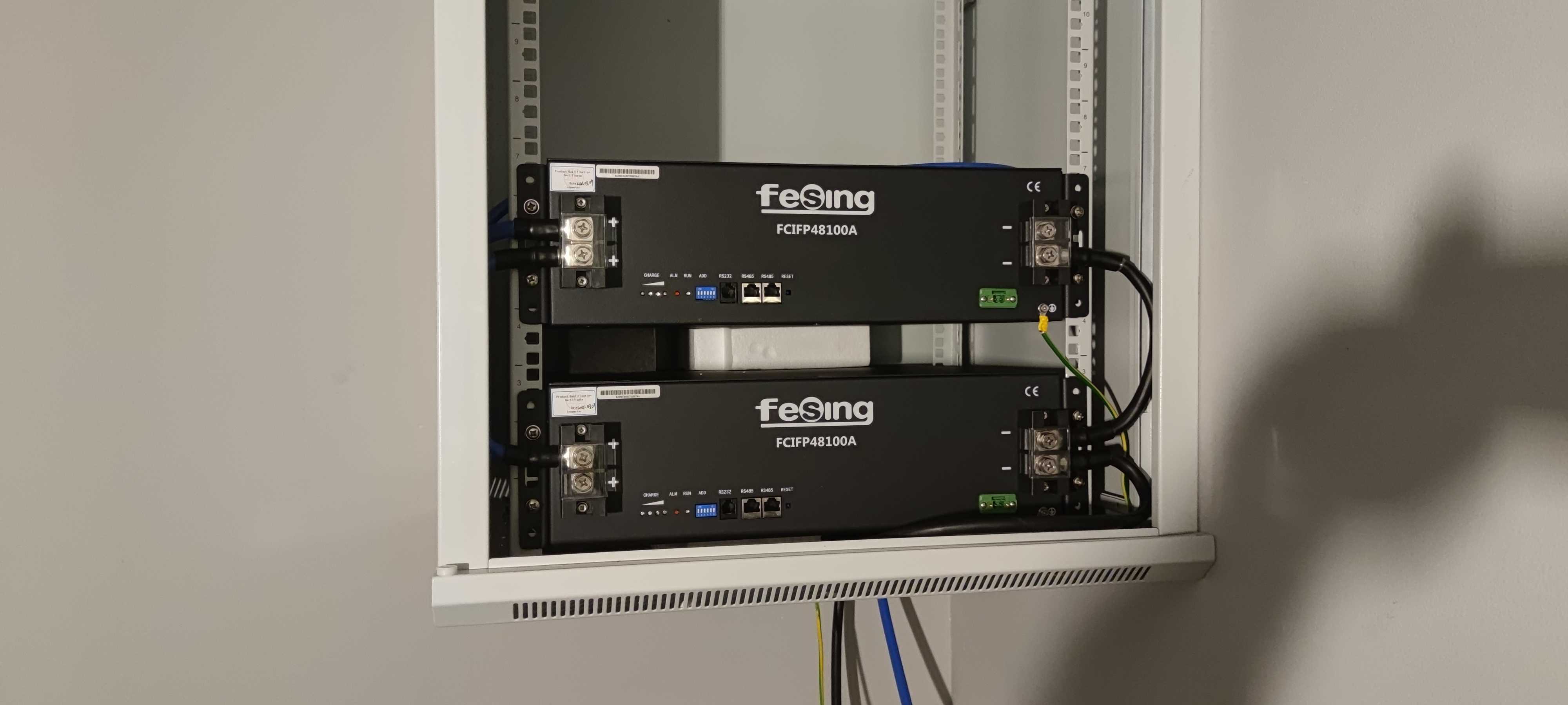

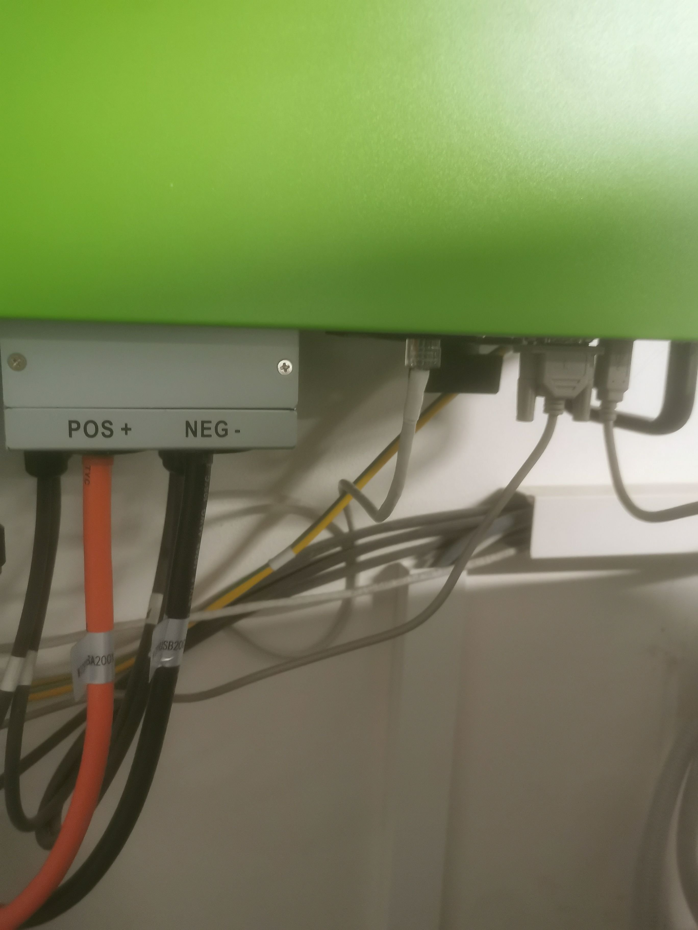

Ahoj,
je to tu, zapojeno, snad nastaveno.
Zkontroloval by mi někdo nastavení, zda ho mám OK?
Jinak k tomu dodávají 16mm2 kabely :-/, takže sem je vyměnil za 50mm2...
Momentálně nabíjím z AC, tak uvidíme...
Zmenil by som napätie pripojenia baterky k meniču na aspon 45V, lebo ti to bude pripájať a odpájať stále, mne to tak robilo a bmske sa to nepáčilo a odpojila baterky.
Skús si to odsledovať. No a neviem či je dobré mať nadstavené 54V max. to je 3,6V na článok. Ja osobne by som to nehrotil kvôli tomu aby sa články neničili dal by som 3,5 na článok, to je 52,5V. Neviem aký balancér to má v nútri, ale je zbytočné to hnať na hraničné hodnoty.
Dal sem misto 42 na 48. A diky za info. 54V zmenim na 53V a float na 52,5?
Tak tak, ideál.

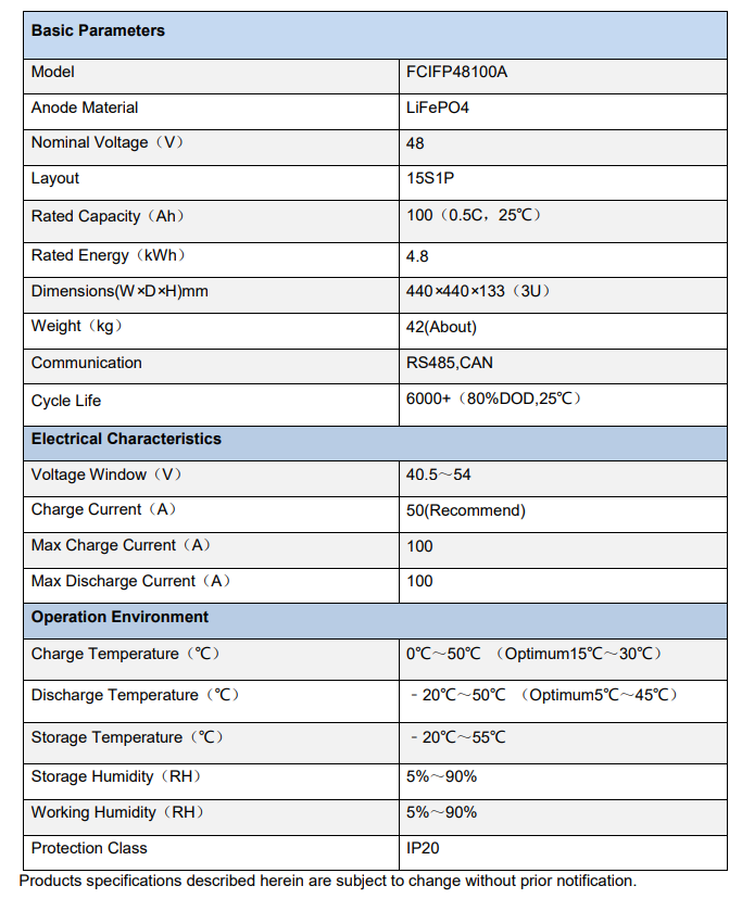

Jeste otazka. Cut-off discharge mam na 44,5V s tim, ze v datasheetu udavaji minimum 40,5. Tzn 2,7V na článek..co je je nejlepsi hodnota vzhledem k životnosti a všeobecnému doporučení?
U lifepo si nie som úplne istý, ale ja som ho vypínal už pri 3v lebo som mal staré používané články. Od výrobcu je pekné čo tam napísal, ale s takými parametrami 6000 cyklov nedosiahneš.
