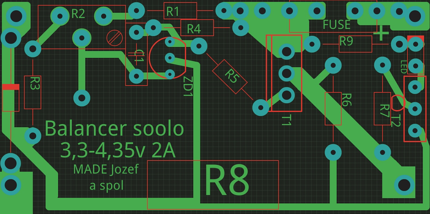

Tu už som poopravoval pre istotu 2x prešiel cele schema sučiastku po sučiastke aj špecifikacie tranzistorov a konečne je to hotove,i keď je to stale prvi model.
Len teraz som prešiel komenty a je tu jeden fajn napad,že dať 4 odpory na jeden plošak a iba prepajkovanim oddelene spoje to skoči z LiFe na Li-ion parametre,bez toho aby sa niečo pracne menilo.
Davam iba JPG poslednej upravy prveho modelu.Ten už upravovať nebudem,ale idem sa pustiť do modelu 2,de už mame viac komponentov.
Ak niekomu bude tento model stačiť,tak mu bez problemu zašlem čo bude potrebovať.

Nechcelo sa Mi na novo riešiť plošak,lebo zas niekolko hodin luštiť de ma čo isť je zdlhave a tak som to zriešil jednoducho.
Inak to žlo označene je zo spodu plošaka a keď som nechcel zasiahnuť do rozmeru a rozmiestnenia plošaka tak to bolo jedine riešenie.Môžem to aj zmeniť,ale to je taka skratena verzia aplikacie rôznych odporov na R1 a R3.Ich premostenim pajkovačkov len v dvoch bodoch dosiahneme zmenu balančneho pasma z LiFe na Li-ion baterie.Hadam sa vam to bude pozdavať a konečne zbuchame dajake funkčne dielce.

Pokud to má dělat číňan jako smd, tak na ukázku jak by to mohlo vypadat ve smíšené montáži, ten výkonovej odpor si smd nedokážu představit. Na schématu jsem moc neřešil hodnoty součástek, nějak jsem si s tím nehrál, ale jsou tam ty propájecí plošky na změnu napětí. Jsou tam poměrně velký součástky, odpory 0806 by mohly být menší, a výkoňák klidně D2pak, s tím, že by se pod ním rozlila zem a na druhé straně taky, tak jak se to dělá. Klasický součástky se osazujou ručně, je to drahý... Zase by bylo blbý dát smd led a trimr, a nechat na druhé straně ten velkej odpor. A osazovat smd z obou stran taky prodražuje.
Ale víc na to nesahám, jestli to někdo chce doladit, pošlu.
Jo a TL431 smd existuje s několika variantama pořadí vývodů, dost mě to kdysi potrápilo.

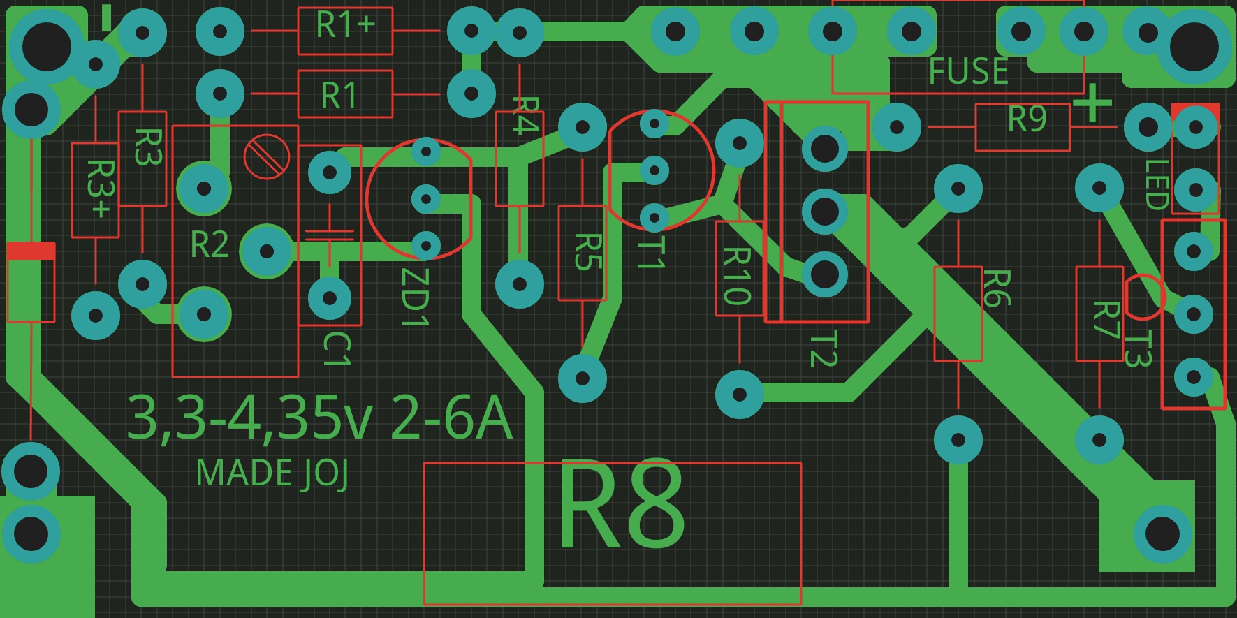

Dneska idem znova na nakup,tak zoberiem aj tie sučiastky ktore nemam,na druhy model balanceru a ak dade do harmonogramu vsuniem jeho zostrojenie a test,tak sa hadam dade posunieme. Ohladne SMD,tak som za,ale cena poskoči hore.Mikel píše:V SMD to delat nebudeme.
Pokud by se to osazovalo strojove, bude nutny nakup vsech soucastek po civkach
Jelikoz se jedna o par soucastek, bude lepsi a levnejsi to nechat osadit rucne.
Odporučam domacu skladačku v sačku pre každeho zručneho a pre tych čo nevedia to budem v klude montovať aj Ja za dajaky cent na použity cin a aj to ponastavujem na potrebne parametre.Plošak je stavany na ležaty ,aj bočny obič trimer,dokonca sa da použiť aj viacotačkovy,teda presnosť zaleži od ceny tejto sučiastky.Ak bude zaujem,tak môžem sa pohrať z viacnasobnym balancerom na jednom plošaku,ale to bude chcieť totalnu prerabku,niekolko dni na doladenie,popripade menšiu upravu pre zosilnenie balančneho prudu,ale to chce znova prerabanie plošaku a hlavne niekoho,čo zostroji plošaky. Môj nazor je,že ak model 2 bude strmši o 0,02v od modelu 1,tak to uspokoji každeho.

Mam tu prvy test druheho modelu a funguje takto.
Na Life nastaveni teda balančne pasmo od 3,45v nabehuje takto.
3,46v -0,12A
3,47v -0,4A
3,48v -0,6A
3,49v -0,85A
3,50v -1,17A
3,51v -1,26A
3,52v -1,28A
3,53-3,60v -1,3A
Je to dosť strme ale nepači sa Mi,že trandak sa neotvara na plno,dokonca od rozdielu 0,06v je otvoreny rovnako a hreje sa omnoho viac ako prva verzia,de sa pri plnom otvoreni nehrial.
Nastavenie Li-ion teda balančne pasmo od 4,1v
4,11v -0,16A
4,12v -0,45A
4,13v -0,7A
4,14v -1A
4,15v -1,2A
4,16v -1,4A
4,17v -1,6A
4,18v -1,66A
4,19v -1,67A
4,20v -1,67A
4,30v -1,73A
Trandak sa hreje dosť aj pri plnom otvoreni aj keď je na nom chladič velkostov ako som dal na prvy model.
Jedine čo sa menej hreje je odpor,ten ma po 10 min len kusok nad 70 celzia.
Teda podklad na porovnanie mate a už len otazka.Ktorý model je viac žiadany,že sa na neho zameram.
Jak skončim test a pracu v dielni nahodimm aj podklad na zaverečne prerobeny druhy model balancera z lahko zmenitelnym balančnym pasmom.

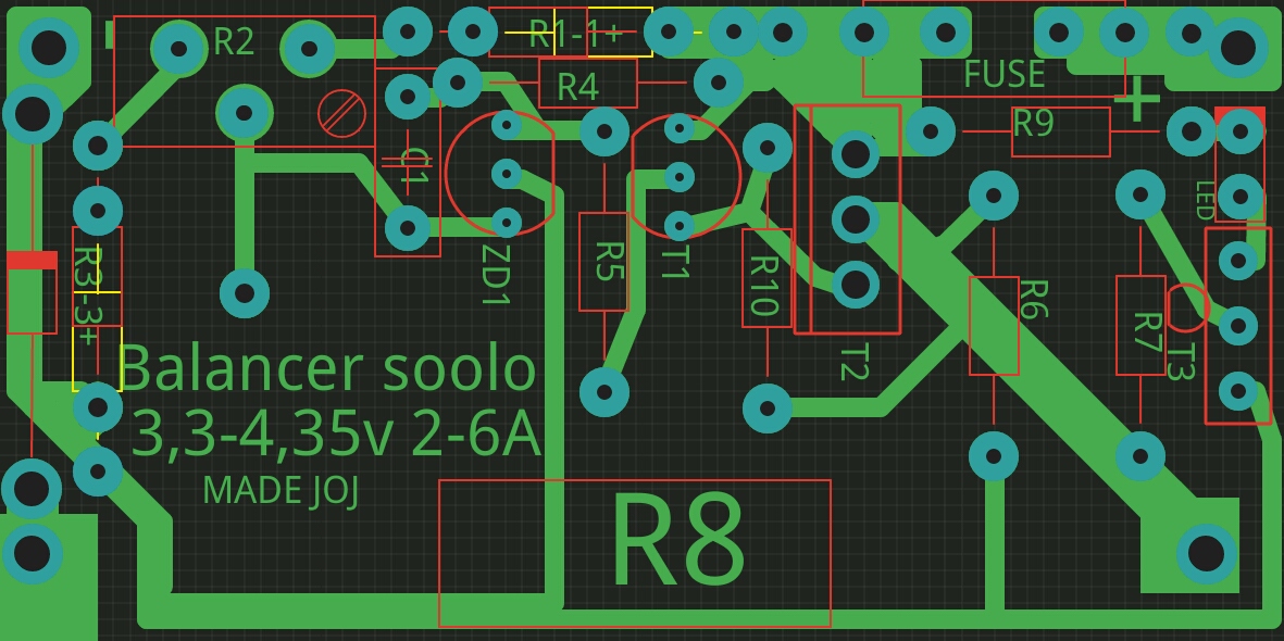

Tak tu je spomenuty model 2 aj v PDF.Môj nazor je,že model 1 je schopnejši na LiFe a model 2 ma dobru strmosť pri Li-ion nastaveni.
Ja si idem zostrojiť model 1,lebo už mam potrebne sučiastky v cene asi 1,5€ na kus,ale bez plošneho spoja.Teda mam sučiastky na 16 balancerov.
No prave ma napadla drobnosť,že Plošak z modelu 2 sa da jednoducho upraviť pajkov,aby fungoval ako model jedna,len zopar sučiastok sa zmeni a niektore sa nepoužiju.Len jedna vec sa Mi nepači,že trimer sa už da použiť len viacotočny,alebo stojaty.
