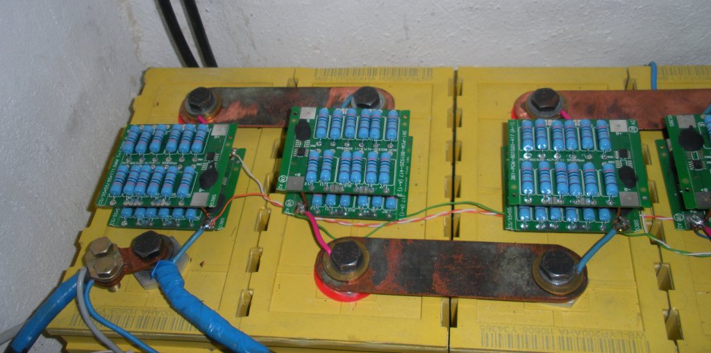

také 200Ah TALL varianta, propojky nastříhané z měděného plechu (dost silný snad 1,5mm, možná 2), šrouby obyč., oka měděné šroubovací na kabely, nevím z čeho, našel sem v dílně. Kabel k tristaru max. co se do něj vleze, takže nejspíš 35mm^2 z drátů od nějaké svářečky. Balancery na krátkých kablících, když se použije drát místo lanka tak drží na místě a neplandaj, zdvojené. Ten kroucený UTP kabel vede k Cell Logeru. Teď to co by se dalo vylepšit :
- šrouby dát alespoň niklované
- propojky vyleštit nebo dát doprostřed smršťovačku jak to maj originály
- propojení k cellogeru udělat odnímatelné, nějaké ty piny z pc kabelů třeba, na cellogu konektor mám, ale na balancerech je to napájené nepevno a to se neosvědčilo, když sem články převážel jinam... vznikl chuml drátů s balancery
- na balancery místo oka na drátu, nacvaknout vidličku aby stačilo povolit a balancer vyjmout bez vymontování šroubu, ale rozpojitelný propoj k cellogeru by to vyřešil
- články svázat dohromady, asi po 4ks, to unesu, každé 4ks pak dát pružný propoj, místo pevné měděné propojky
a pak..., pak už to bude dokonalé

A co malej dratek zaplest do kousky velkeho prumeru, poradne procinovat a poradne pripajet k ocku... Poradne prohrat...
