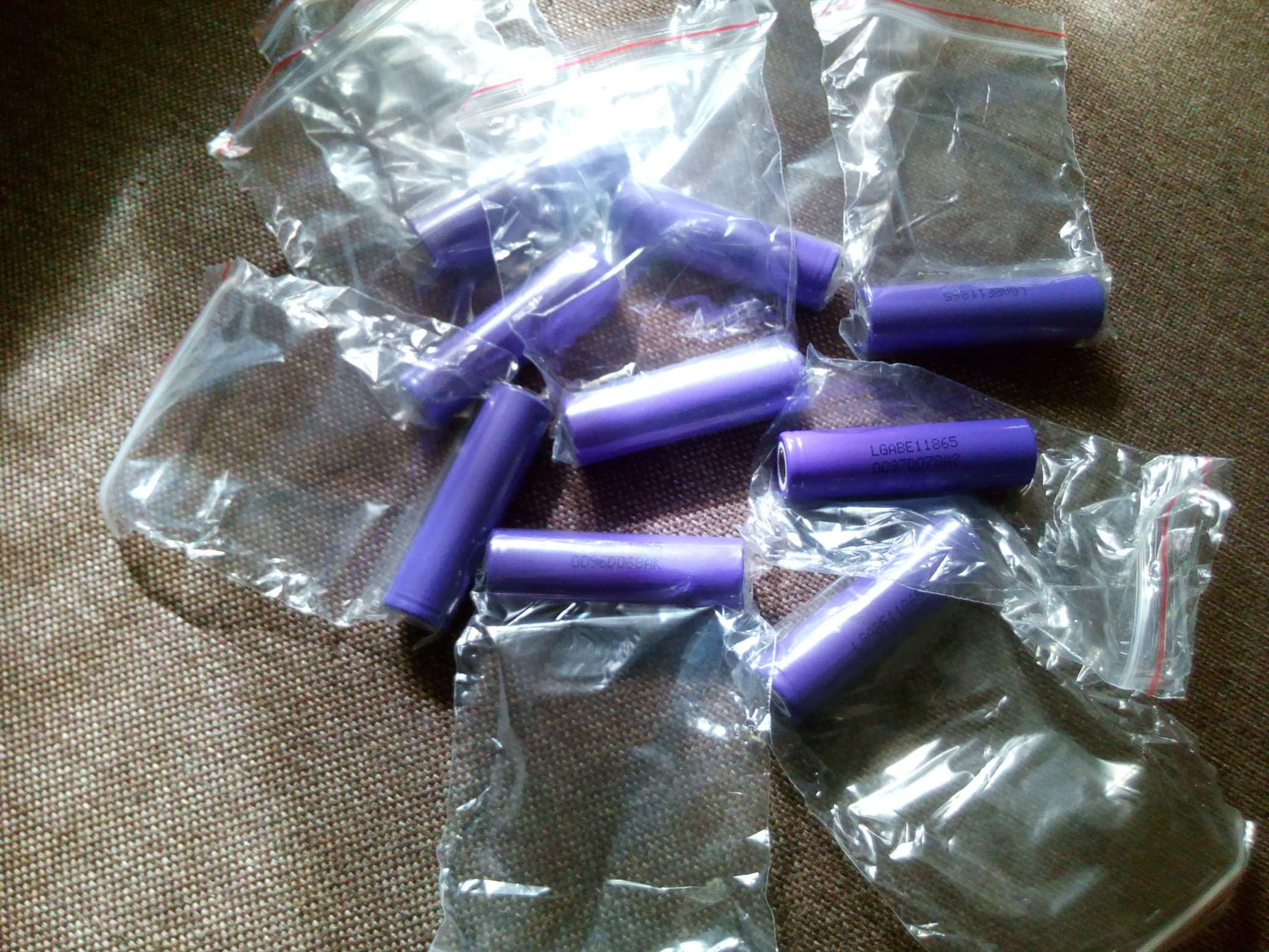

Ako názov témy hovorí mala to byť stavba 1kWh batérie zloženej z článkov 18650. Pôvodne ich malo byť 91ks, ale postupom času som sa rozhodol že to bude až cca 1,2kWh (používam cca 1kWh) a 112 článkov .
Batériu som od začiatku skladal po častiach a celé je to konštruované na ďalšie rozšírenie.
Práve dnes mi došla prvá zásielka na rozšírenie , teraz som sa rozhodol že použijem články LG 18650 E1, taktiež majú konečné napätie 4,35V len tieto majú oproti prvým 116ks kapacitu 3200mAh oproti 3000mAh pri LG D1.

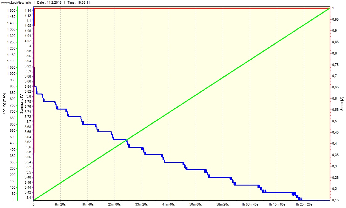

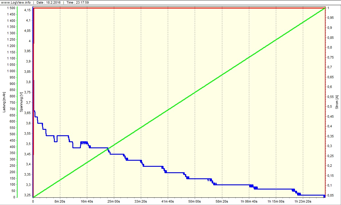

Testoval som ich kus po kuse a majú od 4,2V po 3V 10,1-10,2Wh.

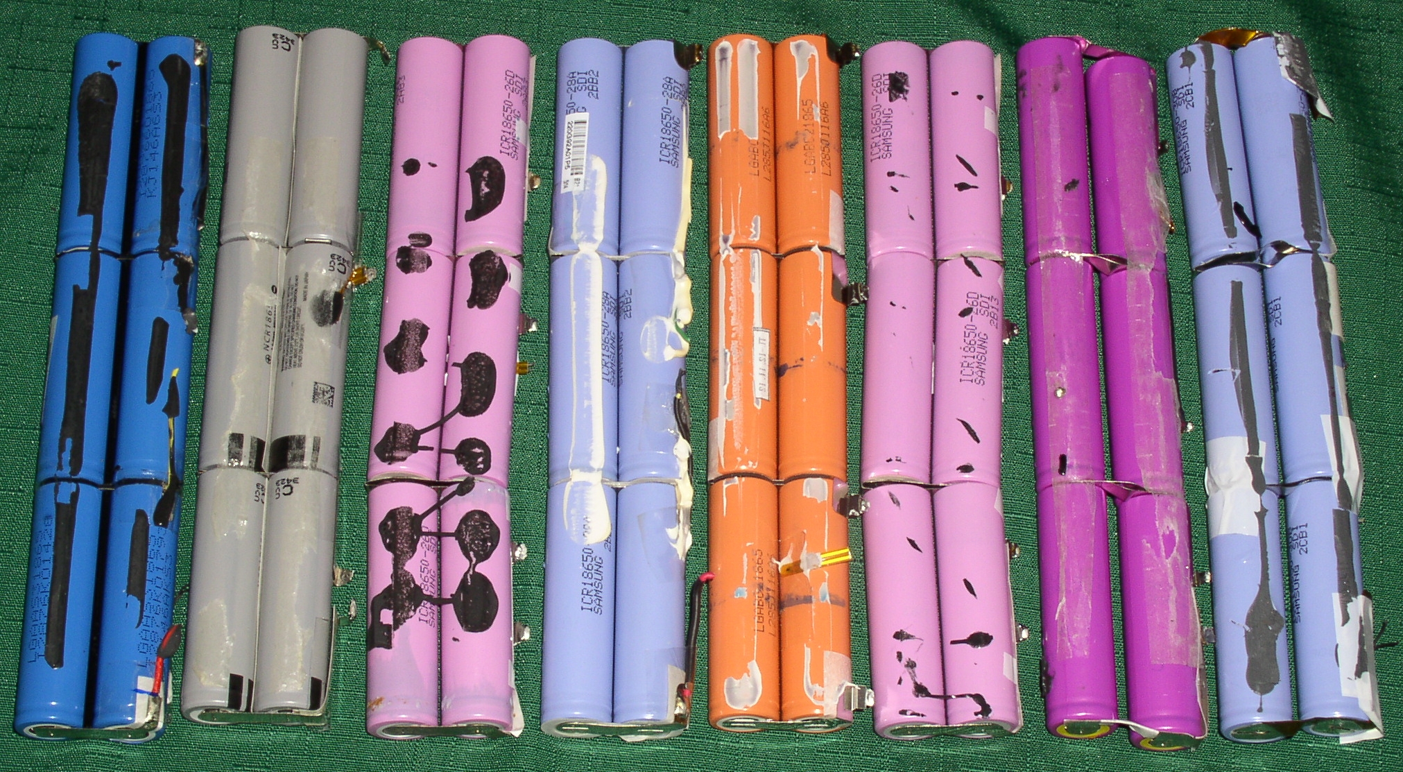

Táto téma je pekná provokácia !!!!! Poobzeral som sa po okolí, chytil do rúk skrutkovač a čo dom a kamaráti dali, som rozobral. Výsledok je tu : Že je v tom úzkom plošáčiku laptopovej batérie kuítko, nepochybujem. Štatistika Je takáto:
Z ôsmych kompletov je päť s napätím naprázdno nad 11,26 V a zo zvyšných troch vyberiem len tri páry článkov v rozpätí 3,23 - 4,06 V. Celkom je nádejných pre ďalšie použitie 18 párov, t.j. 36 kusov.

2 batérie z notasu záťaž 1A vybité 1500mAh.
