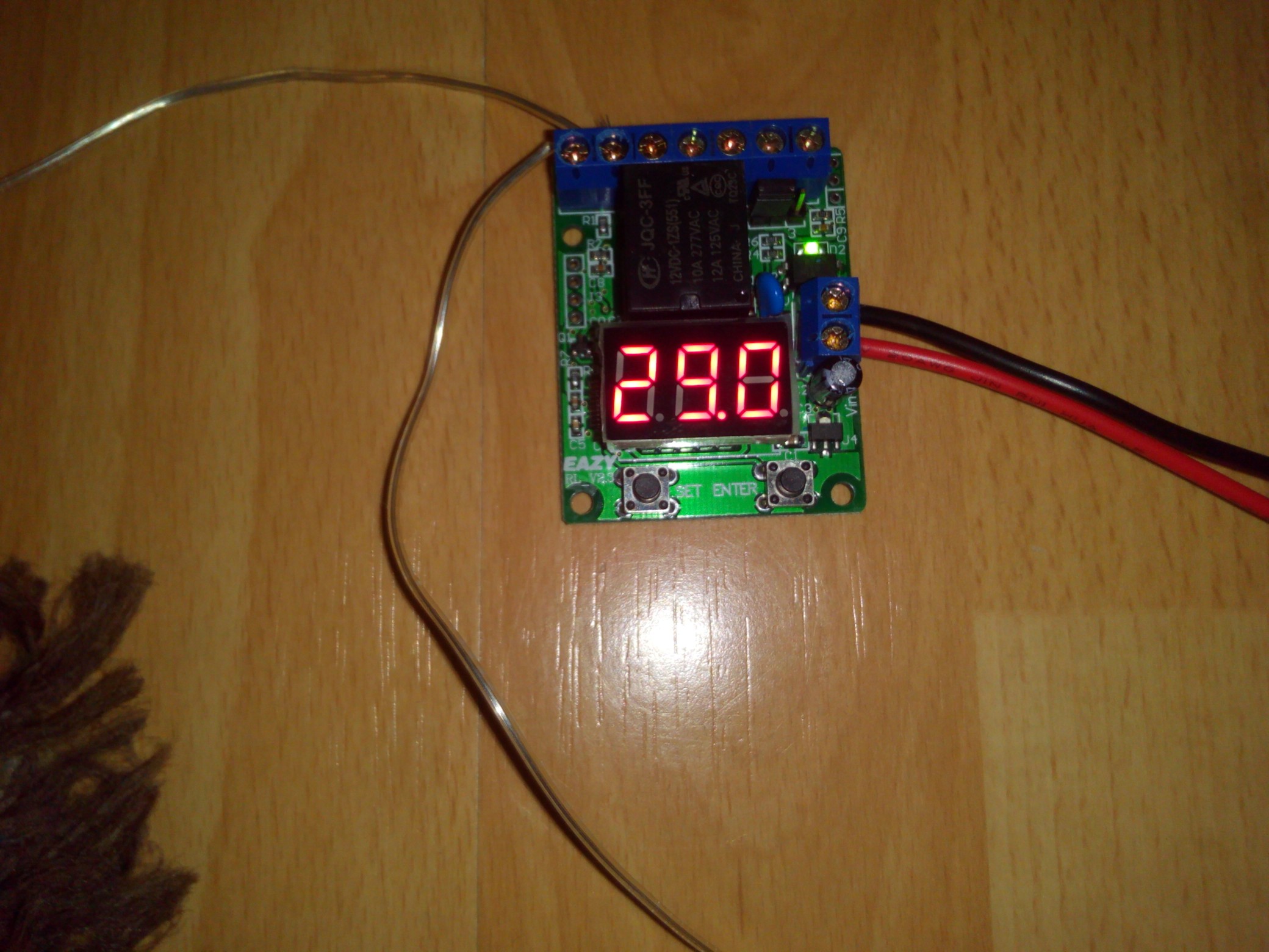

V prípade že slniečko nebude stíhať mam vyvedený z batérie nabíjací konektor na externú li-ion nabíjačku. Riadiť dobíjanie zo siete budem cez takúto potvoru z Číny.
Je to vlastne také čínske "Hlídací relé napěťové HRN-64" len to má display a stálo to cca 5 ejro
Za 5 ejro to funguje fajn..dá sa tam nastaviť sledovanie a spínanie napätia od 0-99,9V...jediná nevýhoda je napájanie 12V. Pri mojom 24V systéme budem musieť ešte získať cez dáky dc/dc menič 12V. Zároveň to ukazuje aktuálne napätie batérie. Je to vlastne také čínske "Hlídací relé napěťové HRN-64" len to má display a stálo to cca 5 ejro
