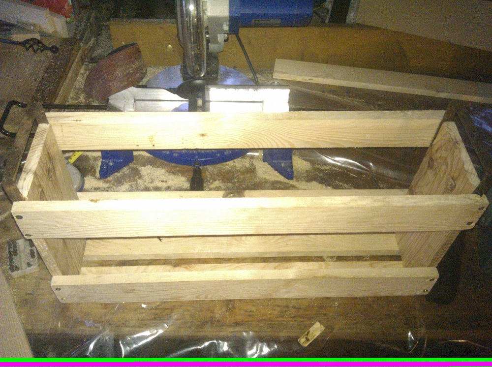

Čo poviete na novú bedničku?
Zatiaľ iba jeden kus hotový
Ak sa podarí tak ich bude nových 14 z toho 4 pôjdu Marekovi ak má ešte stále záujem

bednicka paradna, vyzera ako originalna pred 20 rokmi
inac... ja si nepotrpim na debnicku, mne stacia samotne clanky
+- 25kWp, 53V 700Ah LifeYpo4+zaloha olovo, 2x5kW Axpert + 3x XTM 4000+Victron quattro 15.000, 5x Victron 250/100, https://forum.mypower.cz/viewtopic.php?t=780KIA EV6

Tie originálne bedničky sú dosť na figu. Som rád keď som ich niesol z auta že sa mi nerozbili
Ak urobím všetkých 14 bedničiek a bude ma to baviť tak ak by bol záujem som ochotný ich aj vyrobiť niekomu inému
