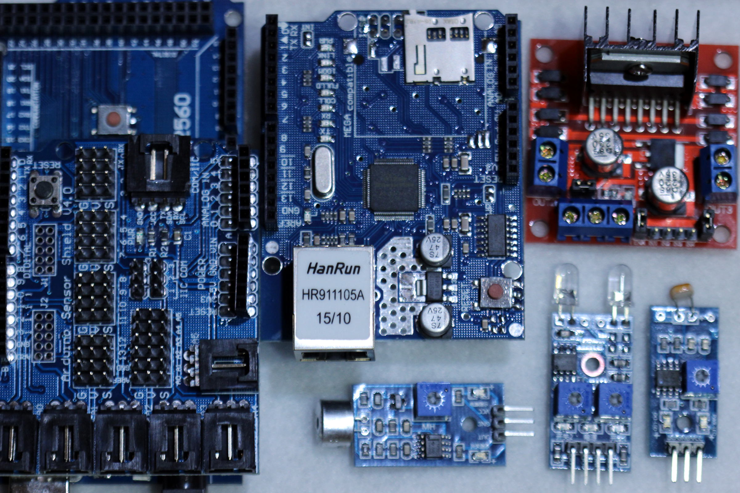

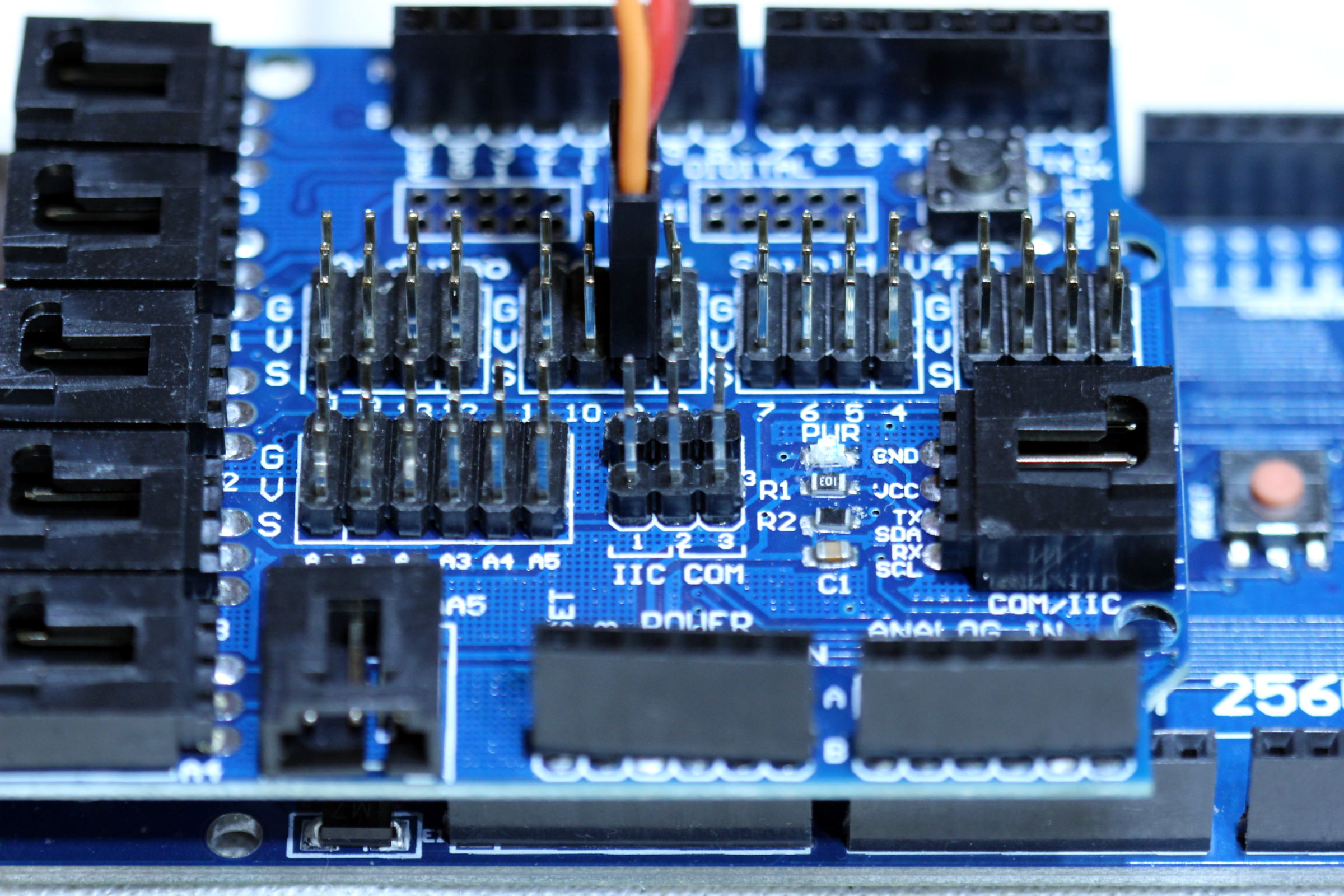

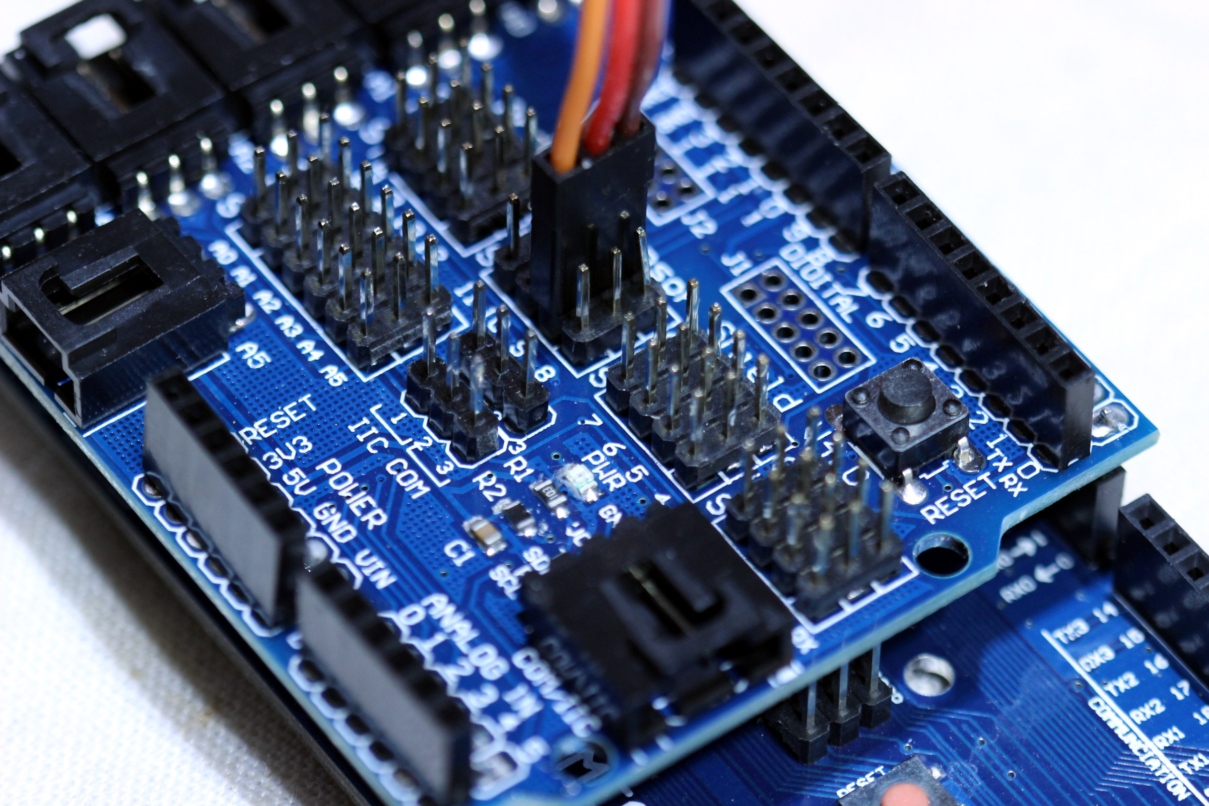

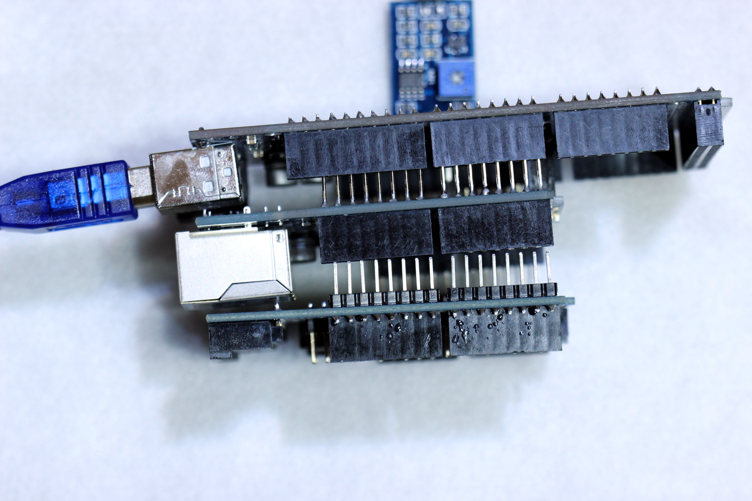

Kde zohnať káble na prepojenie tej dosky s množstvom konektorov
a snímčov, polohy, osvetlenia, zvuku, dymu, teploty, vlhkosti, atd. ?
Ako mám do seba napojiť ten Ethenet shield a tú dosku s konektormi,
keď ten RJ45 konektor tam zavadzia ?
Ten červený driver na motory, aký znesie prúd ?
Dal by sa použiť na pohon trackera s jedným 260 Wp panelom s vyvážením a aretáciou ?

pokud potřebuješ delší piny, tak se to dá řešit mezikonektorem, tj tím, co je na nějakým protoshieldu, třeba tohle:http://www.ebay.com/itm/10pcs-2-54-mm-8 ... Sw3ydVxHql
Pozor na to, ethernet shield používá ten 6pin konektor ICSP a pin 10 a 4 jako CS (ethernet a sd karta zvlášť), zbytek tam je vlastně navíc.
škoda, že ta deska s konektorama nemá propojen ICSP konektor, potom by mohla být pod ethernet shieldem.
Ta deska pouze s konektorama mi přijde jako vyhazování peněz, raděj používám http://www.ebay.com/itm/1x-Prototype-PC ... xyUylTTS1s a na tom si stvořím co je mi libo.
V poslední době jsem přišel na chuť arduinu pro mini, http://www.ebay.com/itm/Enhancement-Pro ... 09JJlNjnng , má to proti uno navíc dva AD vstupy, plácnu to na jakoukoliv bastldesku jakékoliv velikosti a stvořím co je libo, naposled dětem zkoušecí kalkulačku http://forum.arduino.cc/index.php?topic ... msg1938244
ještě mám jedno upravený arduino mega, kde mám napájený kolíkový zásuvky zespodu - tj může se na ně něco nacvaknout zdola, kdyby to shora nějak zavazelo....

viděl jsem i více než 7cm dlouhou spojovací "čokoládku" pinů. Přepájej stávající za delší.
