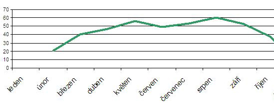

2luge: ta data prozatím jsou velmi příležitostná a vzhledem k počasí října i velmi žalostná... Mimochodem, za celý říjen jsem vyrobila 37kWh, což je dosavadní měsíční minimum mé FVE (nepočítám únor, protože ten je nekompletní). Zkrátka - neporučíme větru dešti
A ještě k tomu výkonu - už jsem tady o tom uvažovala, ty ceny amorfních Schottů jsou tak nízko, že těžko odolat... Vzhledem k tomu, že těch 2500.- Kč za panel je cena koncová, maloobchodní s DPH, těžko si představit, za kolik to Schott prodává distributorům. Nechápu, že se jim to vůbec vyplatí...
