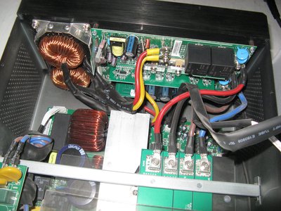

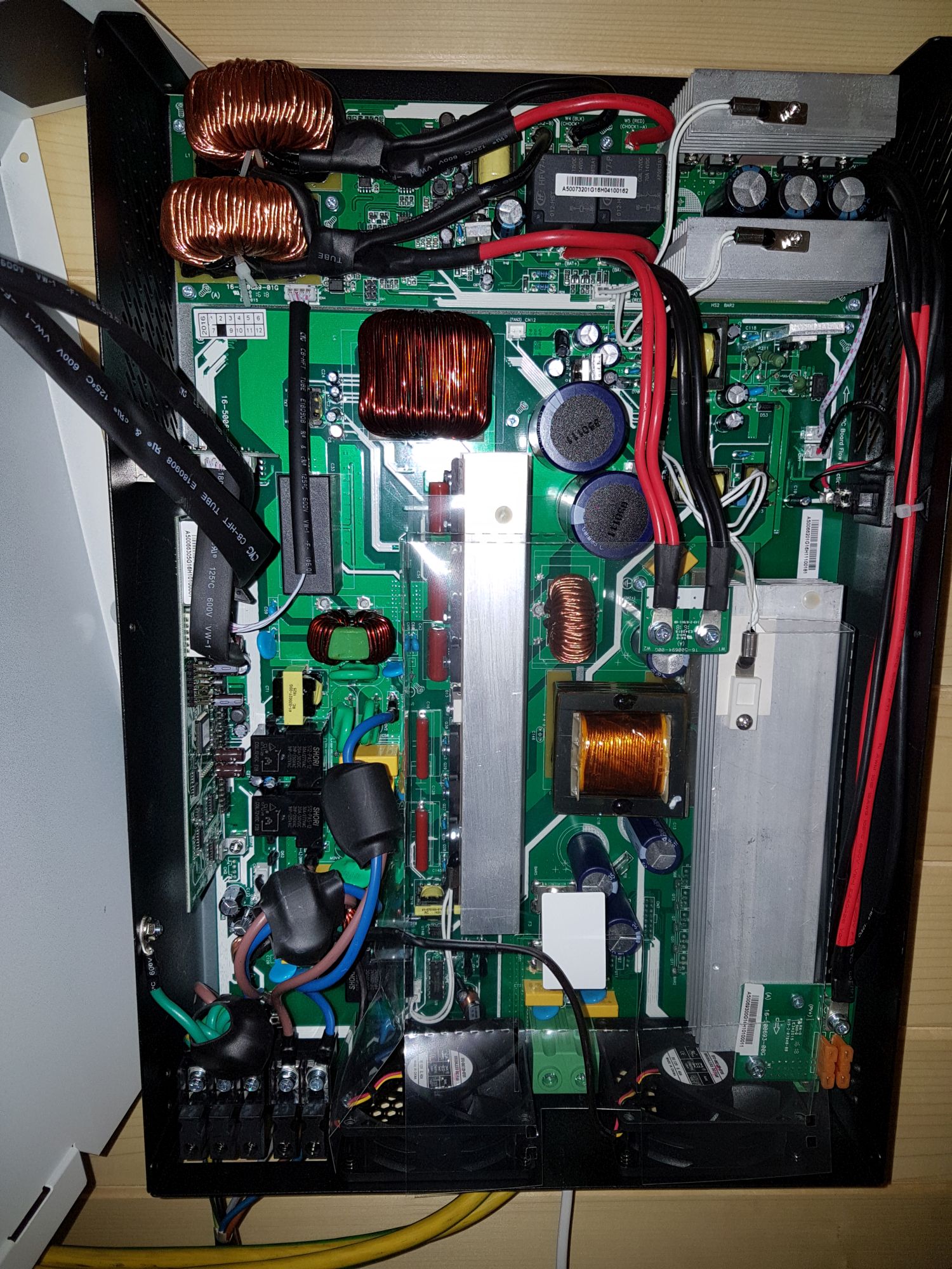

Prikladam fotku vnutra menica, ventilatory mam otocene tak aby fukali do vnutra.
Zaroven mam novy poznatok... regulacia otacok ventilatora tam je, dokonca to plynule reguluje otacky.... zistil som to tak, ze som trocha zahrial senzor na chladici pajkou a hned sa zapli obidva ventilatory a postupne pekne znizovali otacky az sa vypli. Kazdopadne ale na ten minimalny vykon je to aj tak velky fukot. Ak je senzor zahriaty len trocha tak sa zapne len lavy ventilator.
+- 25kWp, 53V 700Ah LifeYpo4+zaloha olovo, 2x5kW Axpert + 3x XTM 4000+Victron quattro 15.000, 5x Victron 250/100, https://forum.mypower.cz/viewtopic.php?t=780KIA EV6
- mobilik
- Příspěvky: 2677
- Reputace:266
Re: měnič UPS Axpert
Pozeram ze ty mas ma bokoch vacsie moznosti na samovolne prudenie vzduchu. Su tam vacsie diery. V kazdom pripade ak si dosiahol mensi hukot vdaka vymene ventilatoru a aj kratsi chod ventilatoru vdaka otoceniu dosial si co si chcel a chvalim tento krok. Akurat by som este pre istotu pri riadnom zatazeni menica ho otvoril a skontroloval teploty chladicov, aby sa nestalo to ze schladis termistor ktory je hned pri ventilatore a vrch chladica bude este horuci.

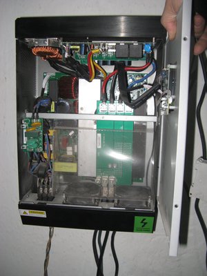

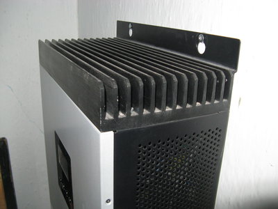

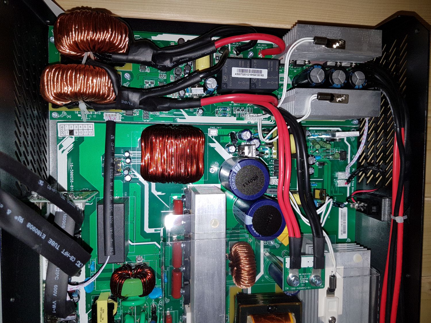

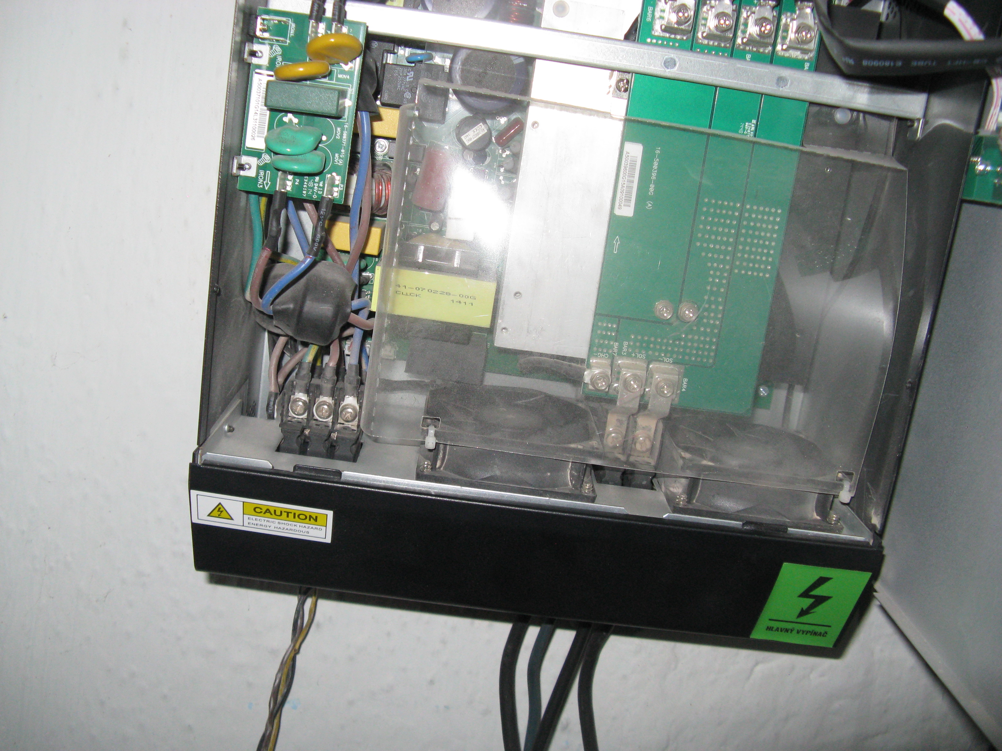

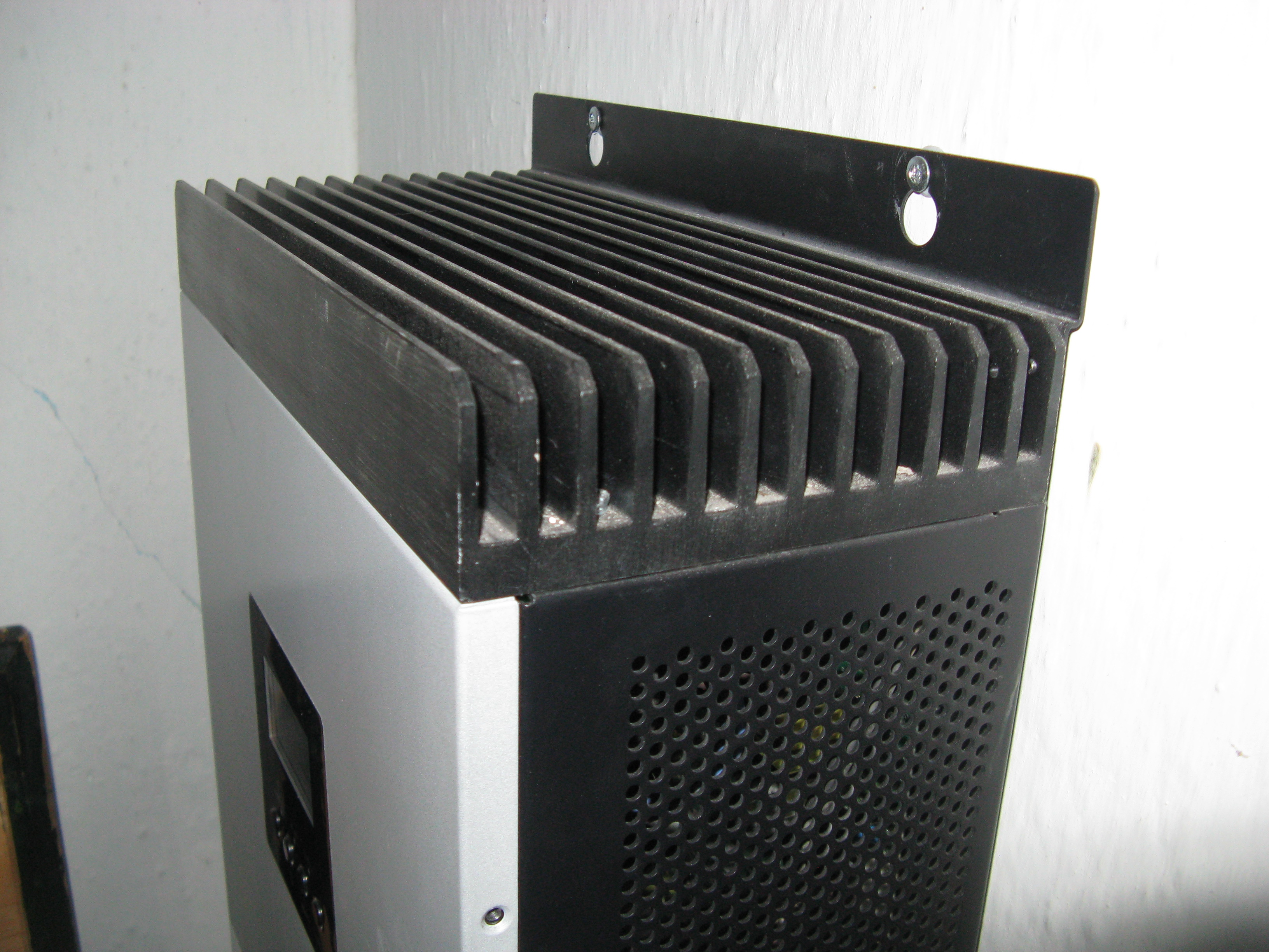

No aha ake som mal prekvapko po otvoreni axperta.
- Příspěvky: 2796
- Reputace:427
JonasPP - na Tvé druhé fotce je pěkně vidět pajšl MPPT solar reglu PCM 60X
až to vypadá že i ten žebrovanej chladič je totožnej
. Po otevření zmíněnýho regu je na DPS nepoužitý konektor s popisem To Axpert
. Takže by se dalo říct že mám doma kus Axperta

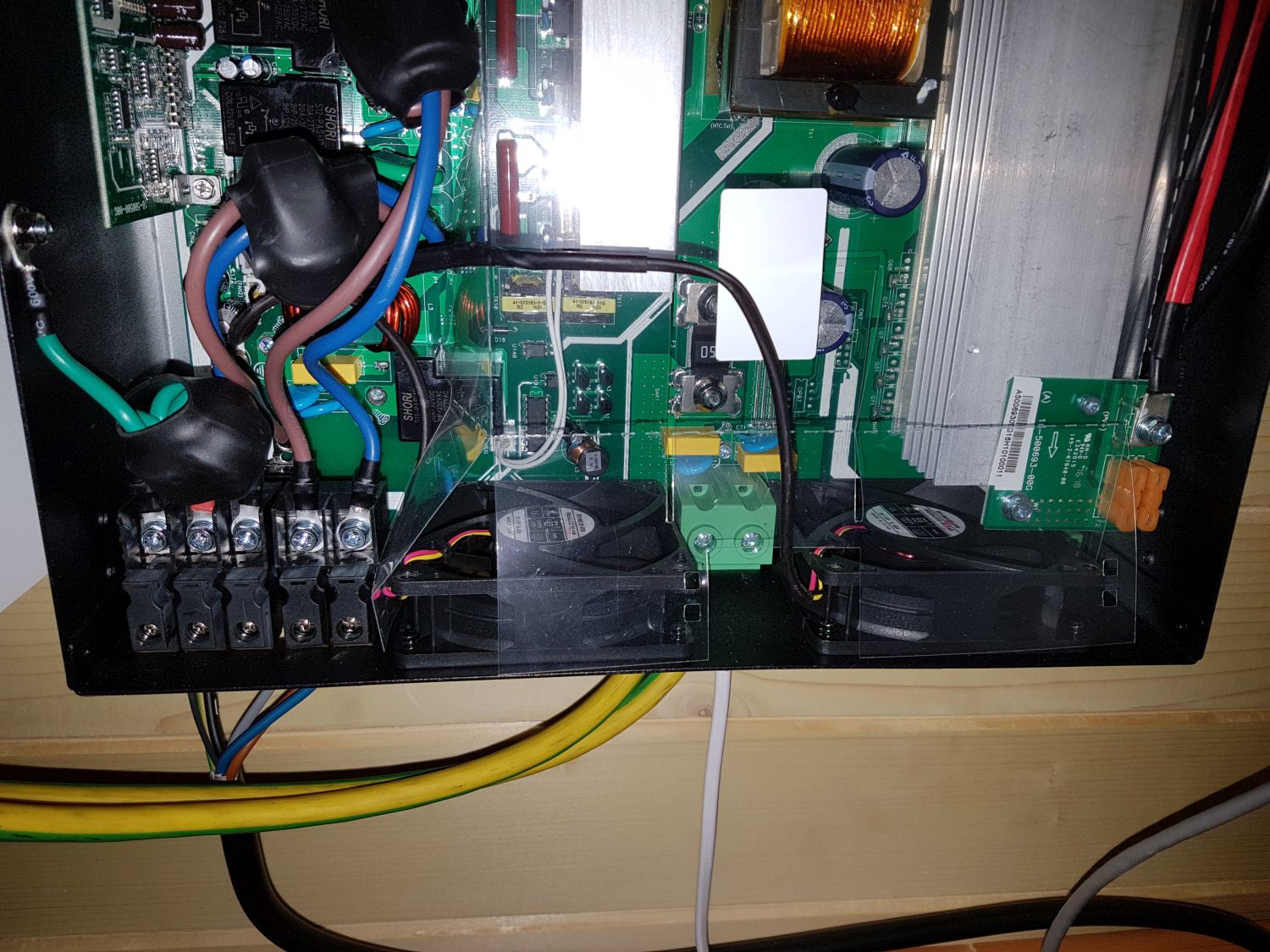

Vymenil som iba lavy ventilator za tento typ s maglev ulozenim: http://www.avelmak.sk/index.php?lm=205& ... icle=49634
Po zapnuti menica sa obidva ventilatory na kratko rozfukali ale ostal svietit error 01 (fan fail) a menic pipal... pritom by to mal byt ventilator viac menej skoro rovnaky ako povodny original.
Pre istotu som kupil aj iny typ: http://www.avelmak.sk/index.php?lm=205& ... icle=24203
nizkootackovy a uplne nehlucny, tak som ho vymenil a cuduj sa svete menic nabehol, nevyhadzuje ziadnu chybu a zatial normalne funguje.

Samozrejme je to tichsie... len mi nejde do hlavy to, ze ten prvy sunon ventilator je 3200ot. fuci skoro ako original a vyhadzuje to chybu... ten druhy je 1600ot. a s nim to chybu nehadze... nechapem
