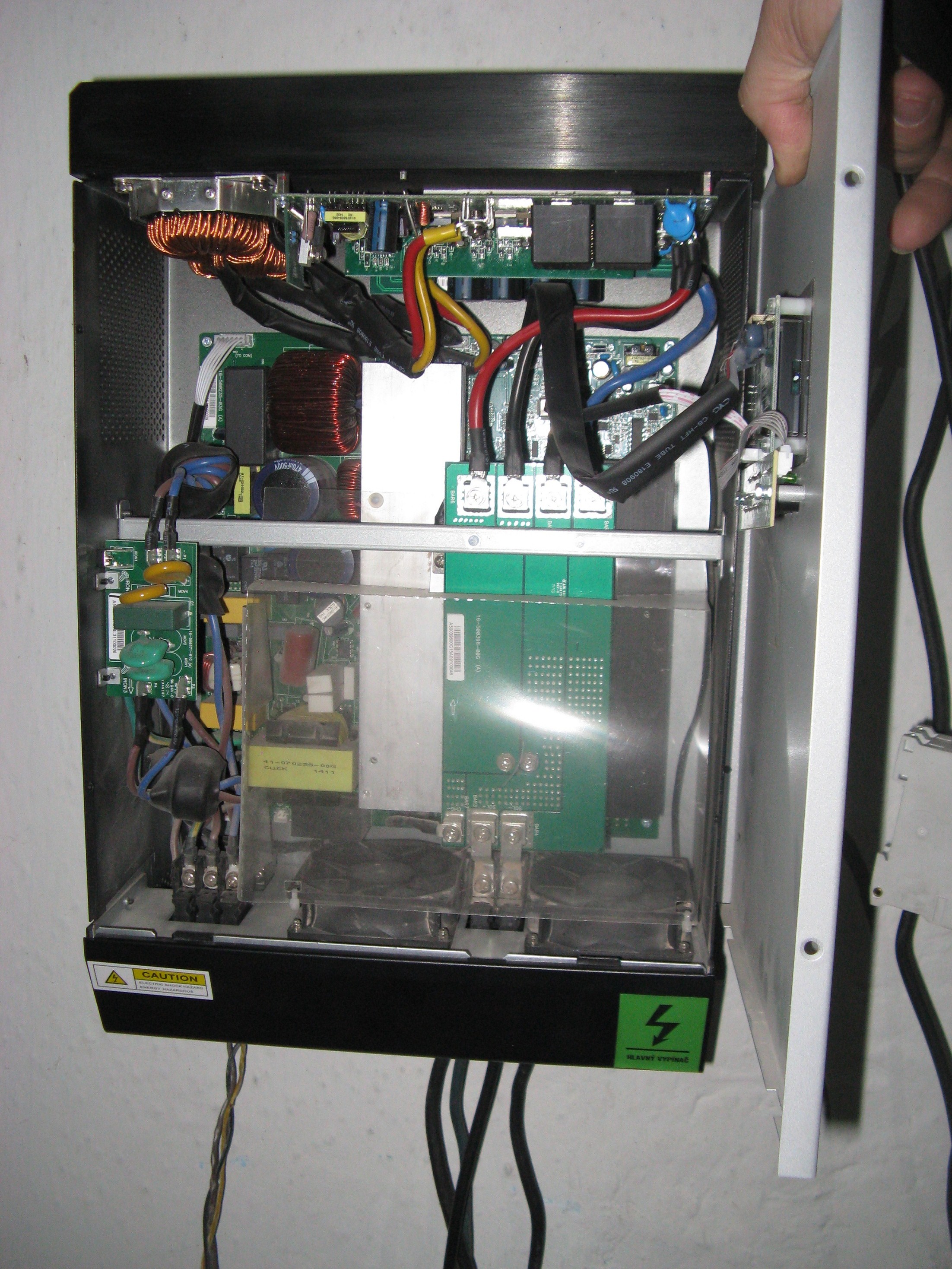

Re: měnič UPS Axpert
Prikladam fotku vnutra menica, ventilatory mam otocene tak aby fukali do vnutra.
Zaroven mam novy poznatok... regulacia otacok ventilatora tam je, dokonca to plynule reguluje otacky.... zistil som to tak, ze som trocha zahrial senzor na chladici pajkou a hned sa zapli obidva ventilatory a postupne pekne znizovali otacky az sa vypli. Kazdopadne ale na ten minimalny vykon je to aj tak velky fukot. Ak je senzor zahriaty len trocha tak sa zapne len lavy ventilator.
Pozeram ze ty mas ma bokoch vacsie moznosti na samovolne prudenie vzduchu. Su tam vacsie diery. V kazdom pripade ak si dosiahol mensi hukot vdaka vymene ventilatoru a aj kratsi chod ventilatoru vdaka otoceniu dosial si co si chcel a chvalim tento krok. Akurat by som este pre istotu pri riadnom zatazeni menica ho otvoril a skontroloval teploty chladicov, aby sa nestalo to ze schladis termistor ktory je hned pri ventilatore a vrch chladica bude este horuci.

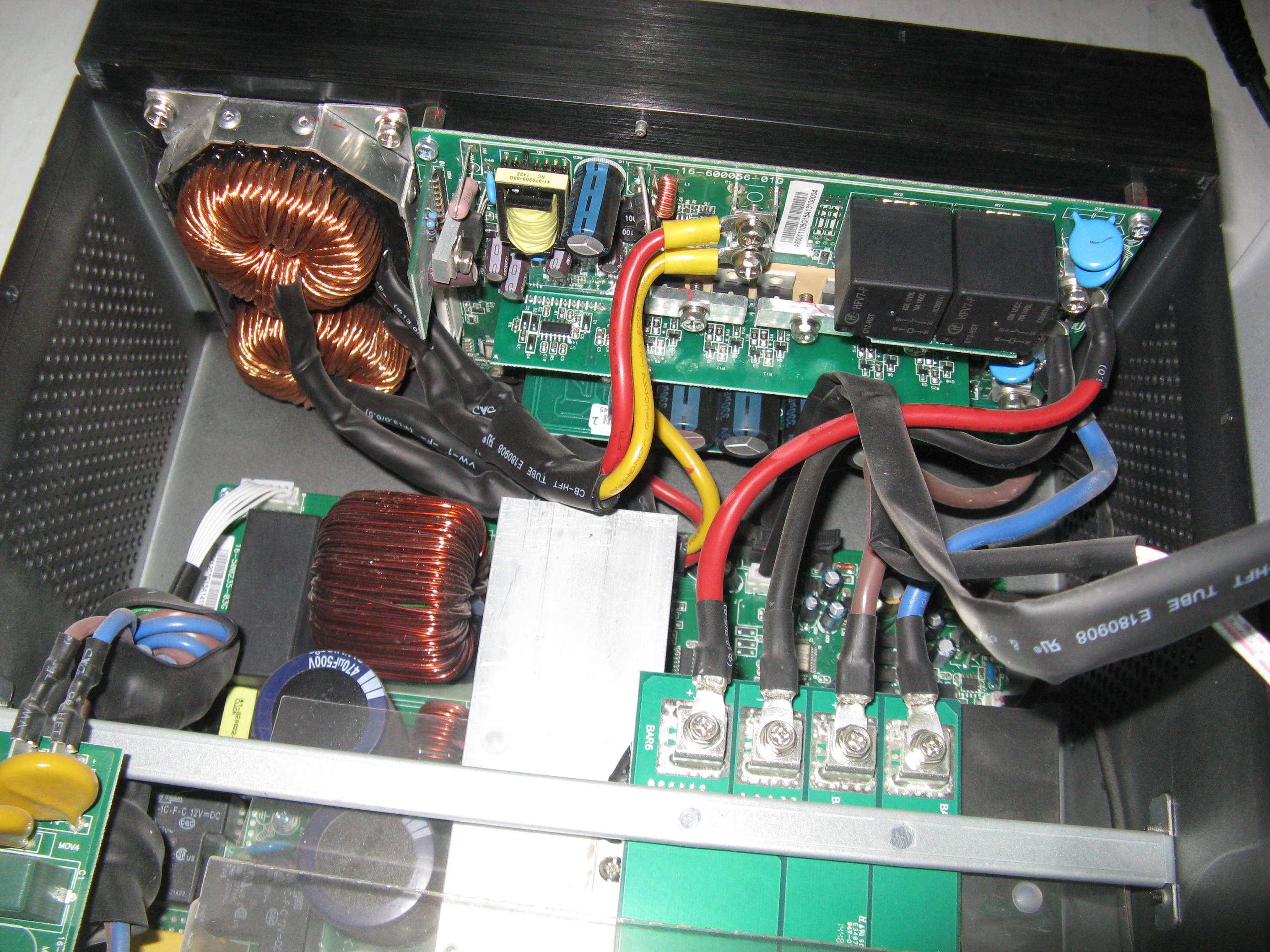

No aha ake som mal prekvapko po otvoreni axperta.

JonasPP - na Tvé druhé fotce je pěkně vidět pajšl MPPT solar reglu PCM 60X
až to vypadá že i ten žebrovanej chladič je totožnej
. Po otevření zmíněnýho regu je na DPS nepoužitý konektor s popisem To Axpert
. Takže by se dalo říct že mám doma kus Axperta
