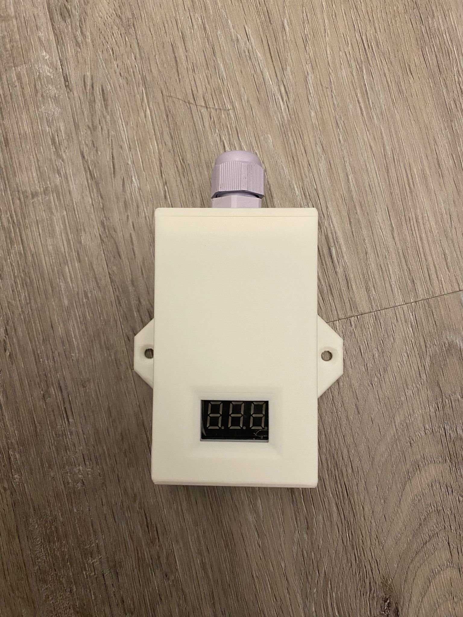

Pokud má někdo na léto baterii na 44,6V tak to jde změnit i na tom napěťovém relé, to relé má jedno desetinné místo...Aldron píše: čtv čer 26, 2025 3:18 pmLenže nie každý nabíja až na 55V a hlavne v lete, takže to tiež nie je univerzálne riešenie. Všeobecne je ale vyťažovanie podľa napätia, alebo SOC najjednoduchšie.JirkaE píše: čtv čer 26, 2025 12:57 pmNejjednodušší je napěťové rele- Nastavím 55,0V a ono se na 55V zapne bez ohledu na to, je-li SOC 98% nebo 100% stejně má každý nastavené SOC jinak.
Loni v září jsem to přesně takhle otestoval na spirále 55V 3x660W a šlapalo to skvěle.
https://vi.aliexpress.com/item/10050056 ... pt=glo2vnm
Takhle to vypadá ve vybastlované krabičče
