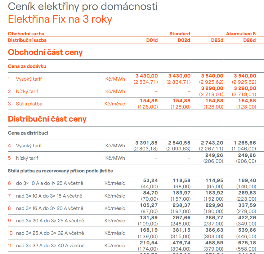

Rozdíl mezi NT a VT mám teď cca 2,70 kč (0,20 silovka + 2,50 distirbuce)

A když už tady proběhly ty úvahy řešit úsporu paušálních plateb změnou jističe. Preferovali byste raději 1x25A nebo 3x10A (což je za stejné peníze) ?
- Příspěvky: 8469
- Reputace:1100
Re: Energie zdraží víc, než se čekalo
1x25A, ale to už všichni, co mají poloostrovní FV, dávno vědí. Vědí to i majitelé 3f 6kW elektrocentrál, kde je problém i uvaření kafe v rychlovarné konvici...
