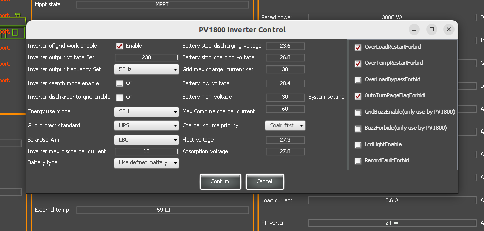

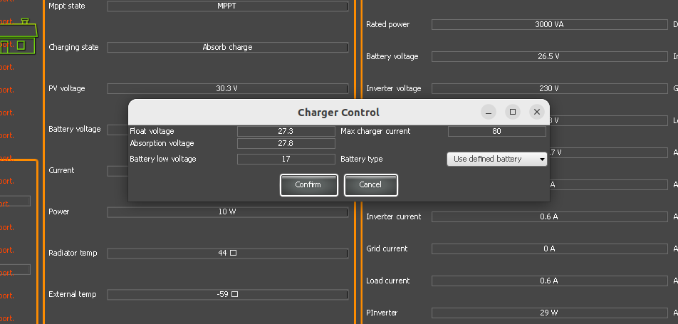

Jinak když změníš napětí pomocí tlačítek na měniči tak koukni v SW jak na záložku charger (je šedá ale funguje) a pak na záložku inverter zda ty hodnoty jsou v obou okýnkách stejné pokud ne nemusí mppt komunikovat s invertorem!
Tak stejně zda je tam i stejná volba baterie.

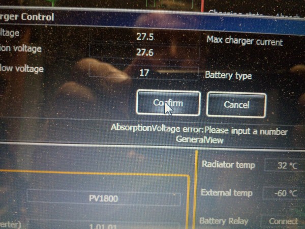

Kabel pořeším až v pondělí teď jsem to byl vyzkoušet a nemazal jsem tečku jen jsem změnil poslední číslo na 6 pak zpátky na 5 a výsledek stejný Posílám fotku,ale zase mám něco s foťákem on zaostří a pak to zase rozmaže a vyfotí,tak po pátém pokusu už snad koukatelné.Tak jdu zkusit přidat tu fotku

Jo a ještě koukám že ty máš nastaveno USE jinak když něco změním na pc tak se to změní i v měniči .Proto si myslím že komunikace tam je jen to nemění hodnoty ,ale ty zatržítka a roletky jo.Komunikace vytuhne jen když měnič najede do vyššího zatížení tak zamrzne.Po snížení opět reaguje ,ale to zkusím tím kabelem

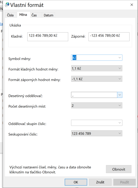

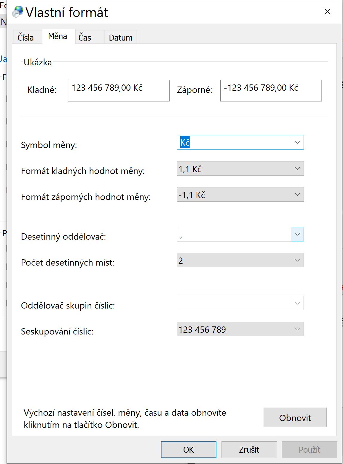

- Příspěvky: 4122
- Reputace:189
Re: Must 3Kw 24v Problém
S tečkou a čárkou jde asi oto, že je použito místní nastavení PC pro aplikace typu DB. Zkusil bych změnit v nastavení PC změnit desetinný oddělovač čísel u nastavení měna.
Edit: pokud je to opravdu použito z nastavení měna a není to vyladěné, zkusil bych i použít v nastavení měna jen jedno desetinné místo dvou.
https://support.microsoft.com/cs-cz/off ... e9e8a54989

hoja1 píše:Kabel pořeším až v pondělí teď jsem to byl vyzkoušet a nemazal jsem tečku jen jsem změnil poslední číslo na 6 pak zpátky na 5 a výsledek stejný Posílám fotku,ale zase mám něco s foťákem on zaostří a pak to zase rozmaže a vyfotí,tak po pátém pokusu už snad koukatelné
Klikni do okýnka pomocí BS <- smaž komplet číslo a znovu napiš i s čárkou a enter. (pokud neprojde čárka napiš tečku)
Je právě možné že jak smažeš pouze poslední číslo tak je tam tečka a při vstupu to chce čárku..... ale pak to zobrazí tečku (ve windows jsem to neskoušel)
A jsou ty hodnoty stejné v obou okýnkách jak charger tak inverter?
Jinak nemáš v těch USB ještě něco? Jak říkám wifi modul s tím programem v notebooku, prostě se to ruší nelze používat USB s SW v PC a wifi modul zaráz - pak se to seká to je vyzkoušené!!!

Měna? Jsou tam i čísla, hned první záložka.
Ve Win11 spustit staré Ovládací panely, tam je Oblast a pak čudl Další nastavení.
Jinak zmiňovaný epever Solar Station, tak si sám řekne, že zadávám Invalid input, či dokonce ani neumožní napsat.
