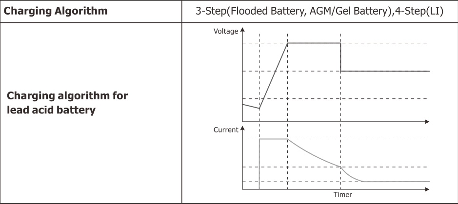

Podle mě tam máš jako baterii USE to je vhodné pro olovo.
Taky skoukni jaký proud máš nastaven? Zda se to neomezí zde.
Prostě nastav jako baterku Li a bulk 27.6V a float 27.3V jak se to bude chovat.

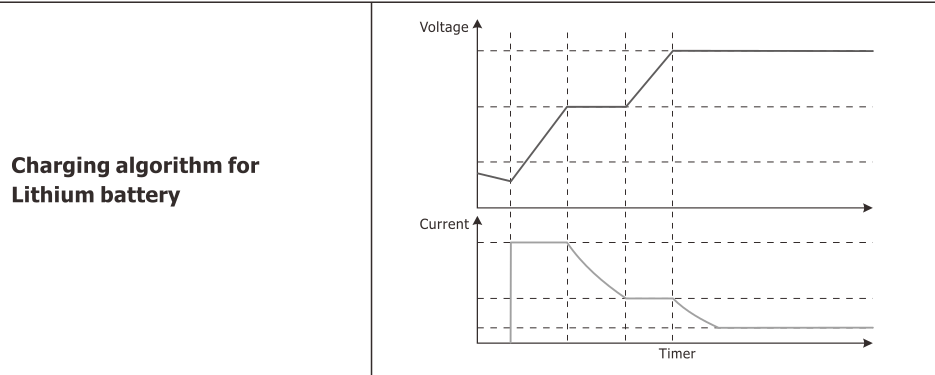

Parametry bulk a float to bere jak je tam USE nebo LI. Vyzkoušeno.
Právě u USE aby se spustilo nabíjení znovu tak napětí musí klesnout pod float a netuším o kolik, kdežto u LI se to dobíjí daleko dřív reaguje na menší pokles.
U LI nabíjí nejdříve na napětí co je v parametru float pak to napětí drží dokud neklesne proud a pak to zvedne na napětí v parametru bulk.
U USE to zvedá na bulk pak čeká a potom přepne na float a bulk naskočí až to klesne zase pod float o jaký rozdíl netuším.

Protože u Li by to mělo vystoupat pouze na 27.3V co je nastavené v float a pak by to mělo čekat až klesne proud a až pak by to mělo zvednout napětí na těch 27.6V.

Nabíjení Olova - volba USE
Nabíjení li
