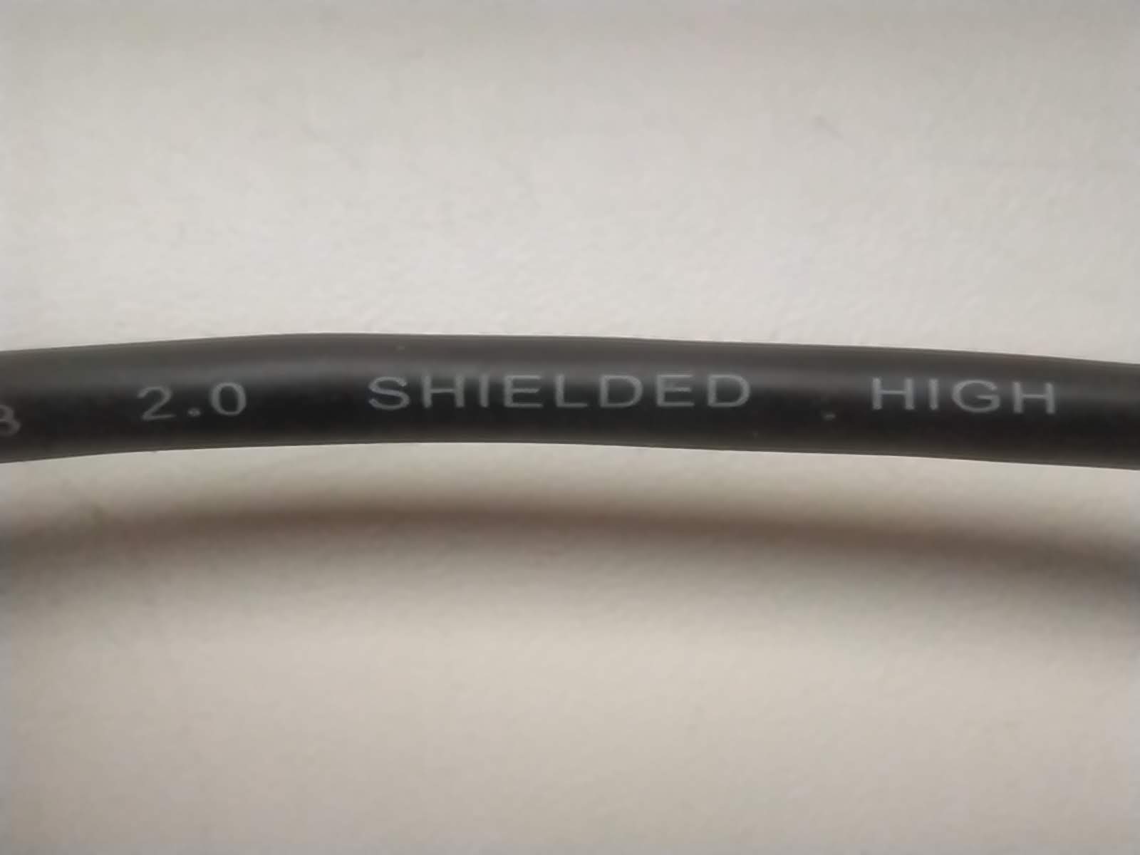

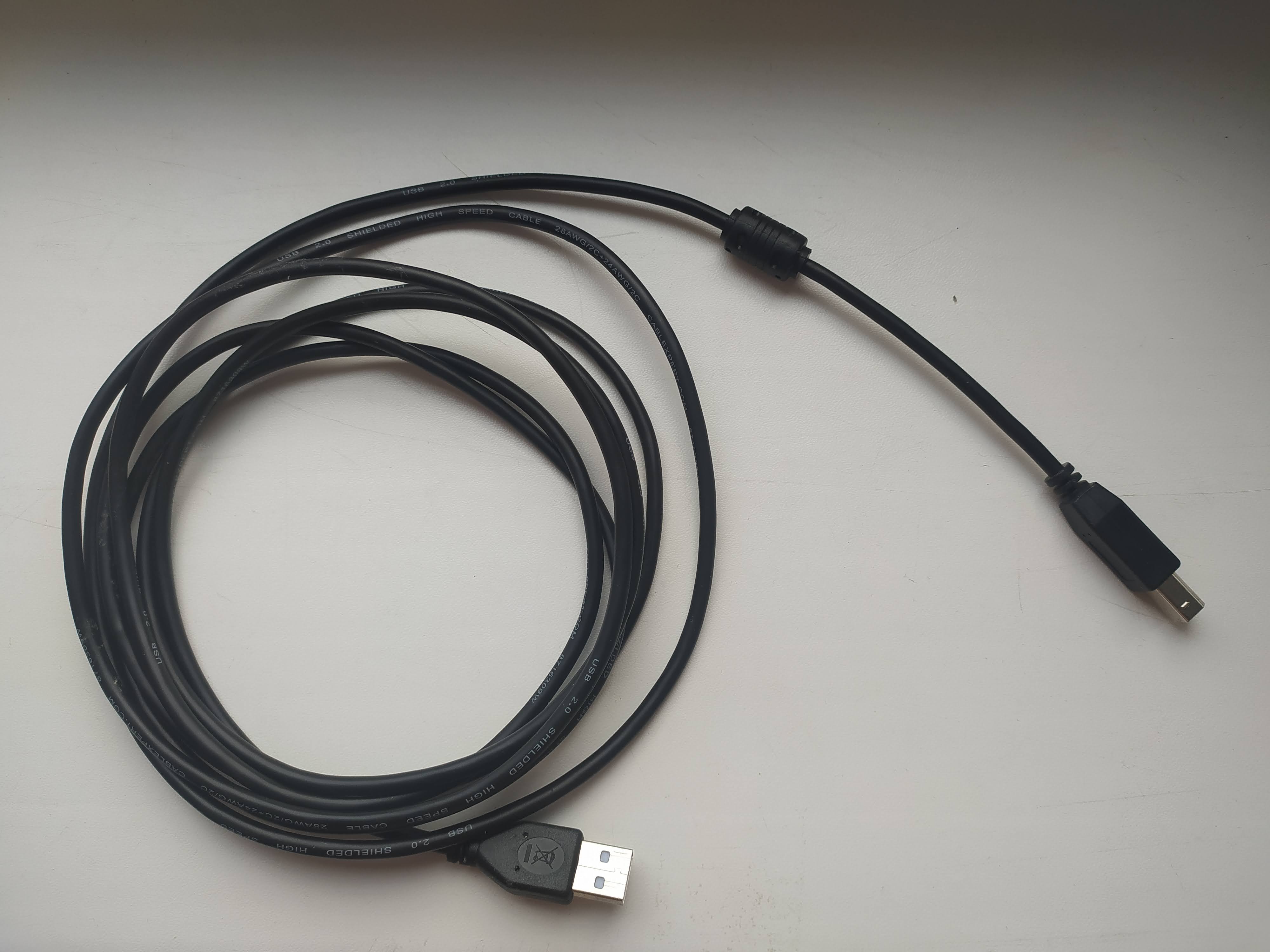

Jinak kabel používám USB 2.0 určený k tiskárně stíněný s feritem viz:
