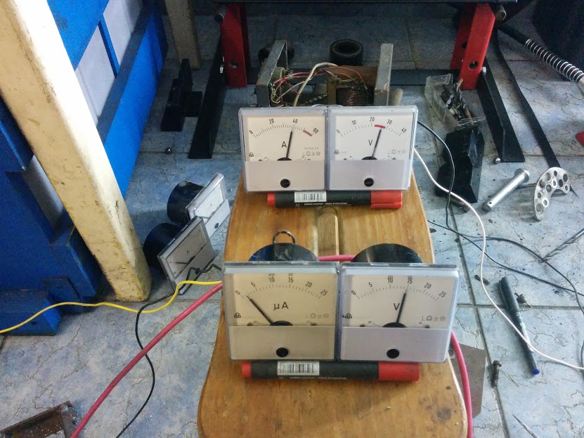

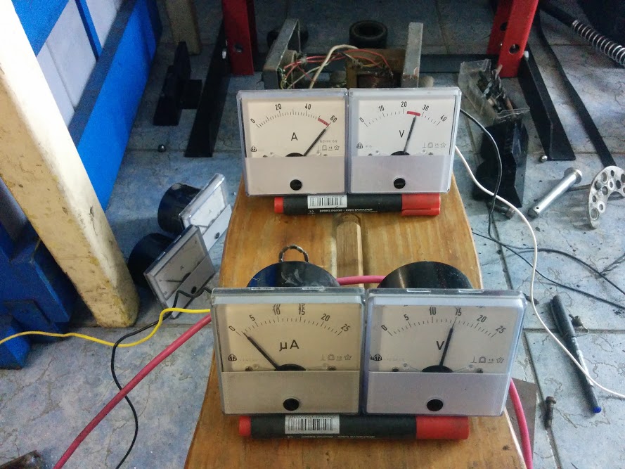

takto makají oba alternátory dieselu :yes: proud do *batt*

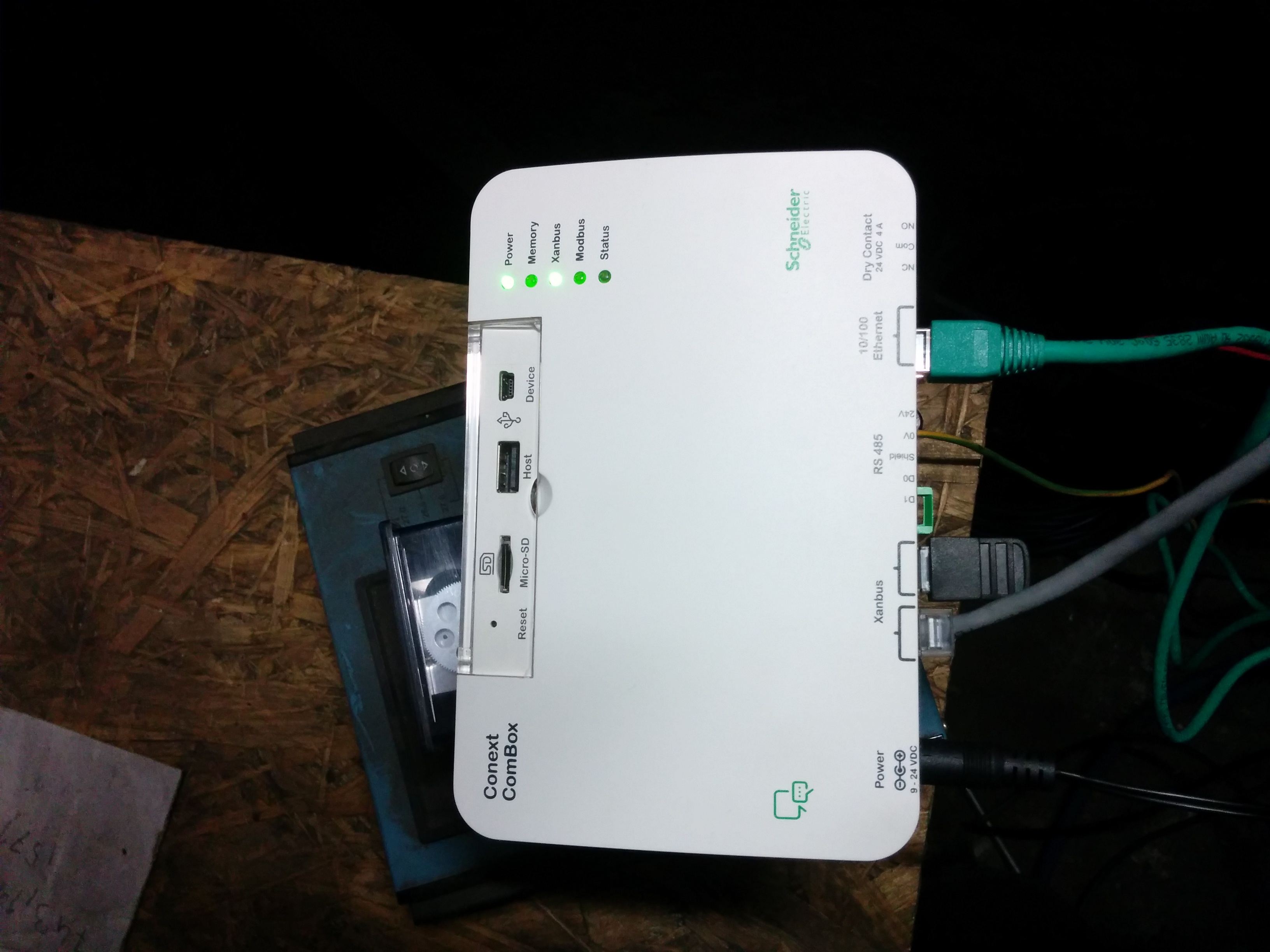

ahoj kdo z vás náhodou používá tenhle combox??

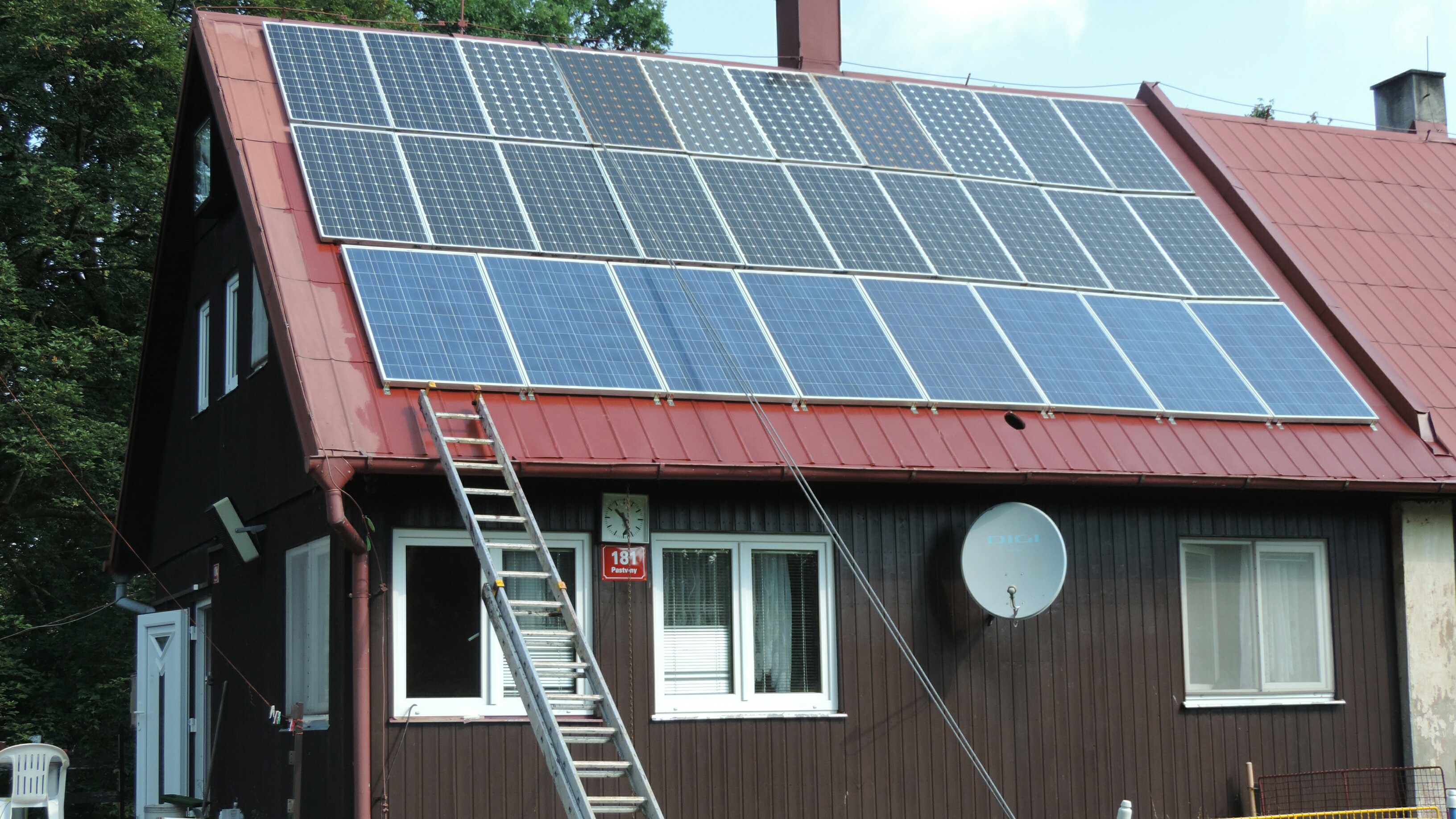

Zdravim goodbie! Nějak mi až teď došlo, že jsem od tebe před x lety nakupoval nějakých 7 120tek olov - došlo mi to až po pohledu na tvou střechu osázenou panely, že už jsem to někdy viděl :D Je to možný, anebo mam vidiny? :D Ale snad ne, dost dobře vím, že jsi fungoval na nějakým lepším olovua hoodně jsem tehdy byl unešenej tvou elektrárničkou :)

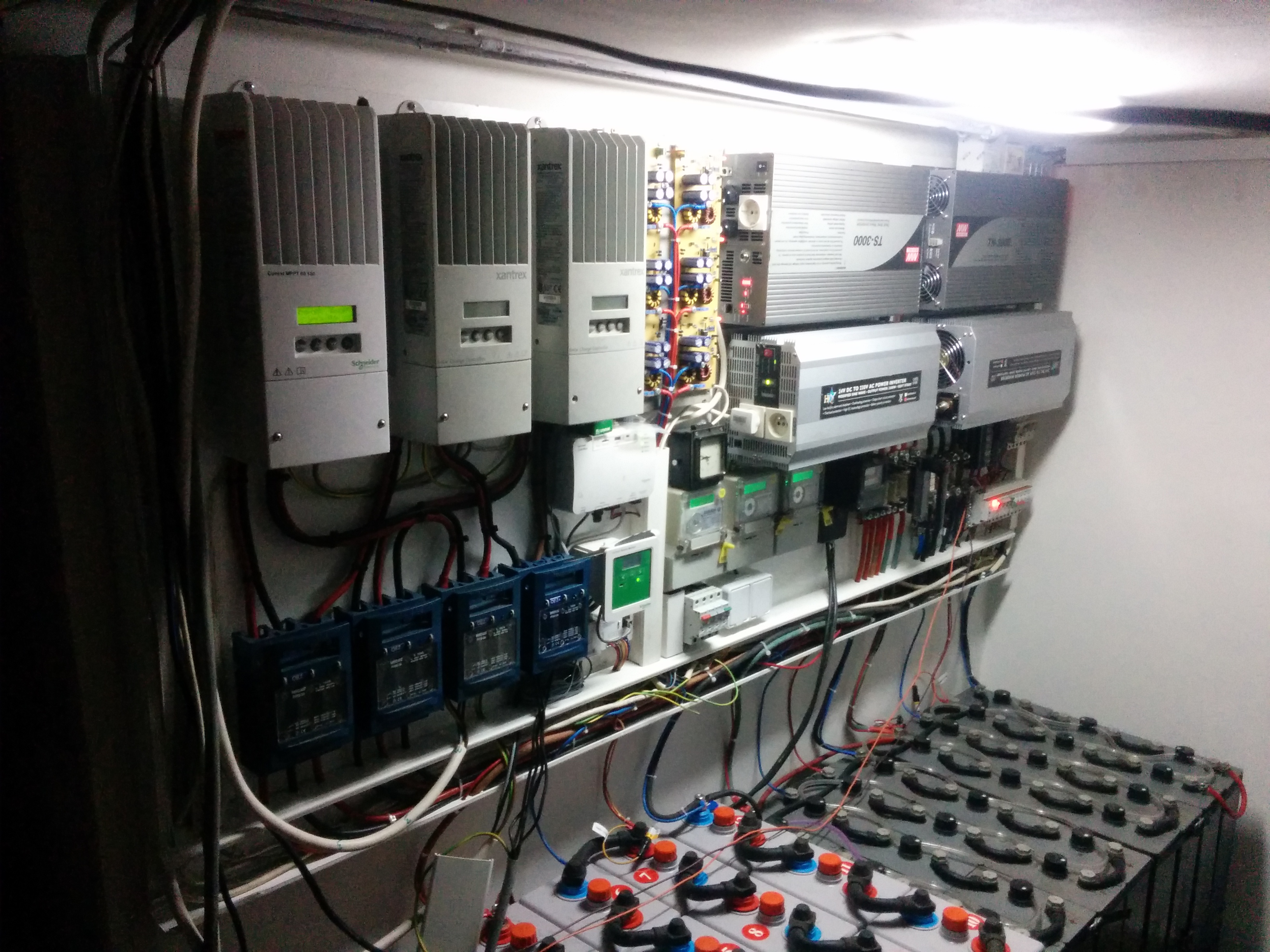

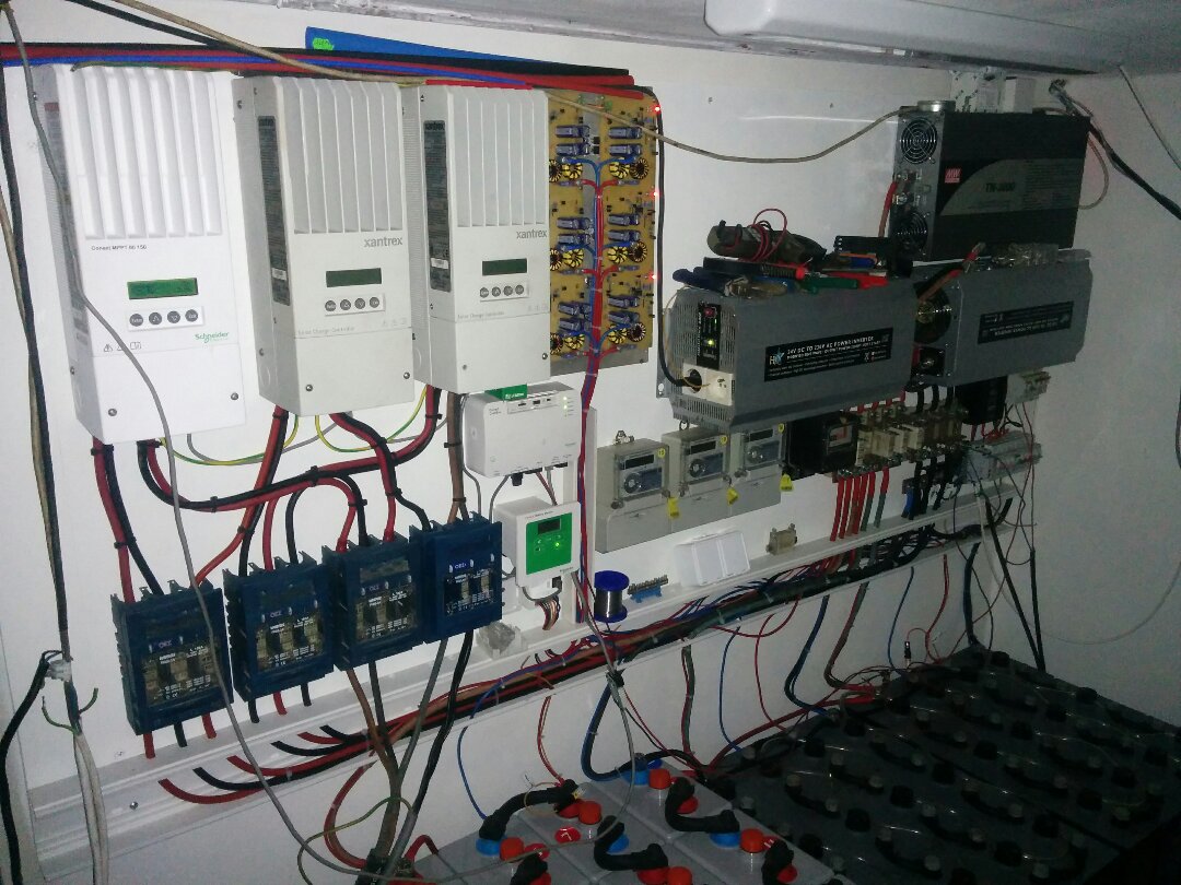

Zdravím ,tak malá fotodokumentace z úprav elektrárny ;) vše šlo v celku dobře ale jednen měnič meanwell nepřežil stěhování ,po té co byl odpojen vyfoukán vzduchem a připojení do nové instalace už nenaběhl :evil: Tak nevím má li cenu měniče pravidelně čistit nebo je nechat napospas osudu v hromadě prachu??

Pěkná práce. Ohledně meanwellu bych se pokusil změřit všechny elektrolytické kondenzátory.

Díky,no topí v něm jeden pic a jedmo LM 317 tak asi bude v háji ten procesor mám dva druhý je třikrát starší a maká tento už chcípl po druhé

Tak téměř hotovo měnič je opraven velké poděkování patří autobaterie Mulač Plzeň za perfektní servis měničů

není tam těch měničů a regulátorů nějak moc?
