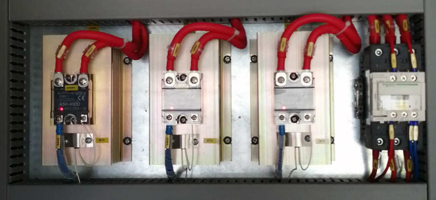

Hele, je to asi takto:
Vytěžování pomocí přímého připojování topných elementů na akumulátor 50V DC má spoustu nevýhod a proto se v praxi provádí jen výjimečně. Ikdyž člověk zapojí všecko správně, tak narazí na následující:
- DC způsobuje galvanickou korozi, obzvláště ve vlhkých prostředích
- DC se nedá havarijně odepnout, pomocí levného samočinného mechanického prvku
- Nutnost výměny topných elementů
- Kolem spínacích prvků pro DC se musí stavět "záchranná" přemostění pomocí diod a kondenzátorů, která eliminují negativní vlivy indukčností
- Pro stejný výkon je potřeba přenášet cca 4-5x vyšší proud
- Vyšší proud potřebuje silnější vodiče
- Vyšší proud generuje vyšší úbytek napětí na vodičích
- Jediné, čím lze opravdu spolehlivě a levně DC proudy spínat, jsou DC SSR
- DC SSR se při vyšší zátěži šíleně hřejí
- Plus mrtě dalších komplikací...
Zatímco pro AC SSR často stačí chladič velikosti krabičky zápalek, tak pro DC SSR se montují chladiče velké jako cihla. Krásně to ilustruje porovnání AC SSR na DIN lištu, s integrovaným chladičem, vs DC SSR.
AC SSR s integrovaným cladičem na DIN:DC SSR s přídavným chladičem:Protože je mi jasné, že nakonec to stejně budeš chtít udělat, tak ještě pár rad:
- Vykašli se na nákup pochybných šmejdů a pořid si značkové SSR Carlo Gavazzi z prověřeného zdroje.
Já osobně nakupuji na ENIKA.CZ - Výkon do zátěže v závislosti na osvitu se řídí pomocí PWM modulace, generované PLC či RPi.
Klidně 100Hz ON/OFF, s proměnnou střídou. - Konkrétní použitelná DC SSR najdeš zde: https://www.enika.cz/komponenty/spinani ... /dc-zatez/
- Pro začátek si pečlivě přečti PDF datasheet, abys věděl, jak se to chová v různých situacích:
https://www.enika.cz/data/files/produkt ... R_RM1D.pdf - Nástroj pro výběr chladiče: https://www.gavazziautomation.com/nsc/H ... ector_tool

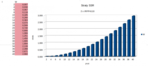

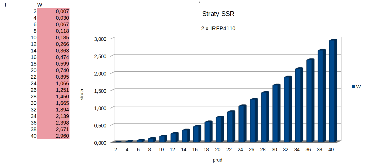

Re: Vytěžování přímo z baterií na 48V
Vsetky tieto veci sa daju eliminovat, ak si vyrobim DC SSR sam:
https://www.youtube.com/watch?v=uNj729vpnrk
https://www.mouser.sk/datasheet/2/196/I ... 228472.pdf
2 x IRFP4110 - Rdson == 0.0037 / 2 ´=== 1.85 mOhms
Tu je k tomu pokec od Vishay:
https://www.vishay.com/docs/84399/solid ... ysfaqs.pdf

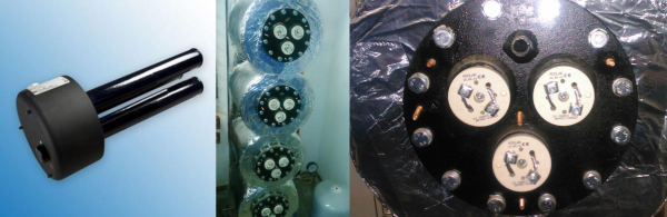

Q: Jak se ta elektrochemická koroze u dc spirál z aliexpresu projevuje v praxi ? už to někomu něco sežralo, nebo něco poškodilo ?
Nejde o to, že uhnije spirála, s tím se počítá. Problém je, že pokud začne DC proud unikat do vody, tak prorezaví nádrž, trubky, příruby.
Q: Máte někdo takovýto topný systém vyzkoušený ?
Pár lidí z fóra má určitě něco podobného, snad se ozvou.
Více než 10 let to komerčně montuje firma ASOLAR. Ti mají přímý DC ohřev (jeho různé metody) zvládnutý nejlépe.
Používají suchá tělesa v jímce, nikoliv mokrou spirálu, mimo jiné právě proto, aby nedocházelo ke galvanické korozi.
Q: Když použiju relé 40A a budu jimi prohánět 15-20A, tak by to mělo být v pohodě, dle Youdy.
Používá se spirála "60V DC 2000W", takže potřebuješ SSR relé na 50A DC a prohánět jím budeš cca 35A.
A nezapomeň na ty chladiče:
Tak jak pise Ondro a jak to ma na foto, cim vacsi prud, v pomere k nominalu SSR,
tym hrubsie a dobre dotiahnute kable a viac hlinika na chladic.

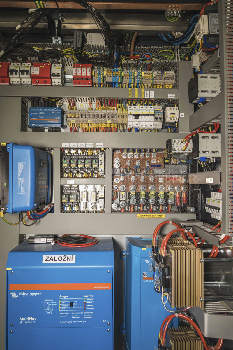

Youdo, jak by podle tebe fungovalo rozdělení spirál na 800W sekce? To bude na jedno SSR cca 15A. Ve svém návrhu jsem navrhl 40 nebo 60A SSR. To se snad nebude tak hřát. A nebo ano?youda píše:Q: Jak se ta elektrochemická koroze u dc spirál z aliexpresu projevuje v praxi ? už to někomu něco sežralo, nebo něco poškodilo ?
Topná tělesa navrhují suchá. právě kvůli riziku galvanické koroze.
Obvod termostatů jsem zařadil do obvodu hlavního stykače kvůli proudu, který bude max cca 45A. Stykače mám na 200A 48V DC. Stykače jsou přímo na DC, tam bych se slepení kontaktů neobával. Případné jiné řešení havarijního termostatu uvítám. Případně pokud bude možné použít termostat na DC
S-UPS.
Baterie
Rezerva Pb vrla 200Ah.
Systémové napětí 48V
Hlavní měnič Victron 5000VA.
Regulátory PCM60X
Baterie
Regulátory PCM60X
