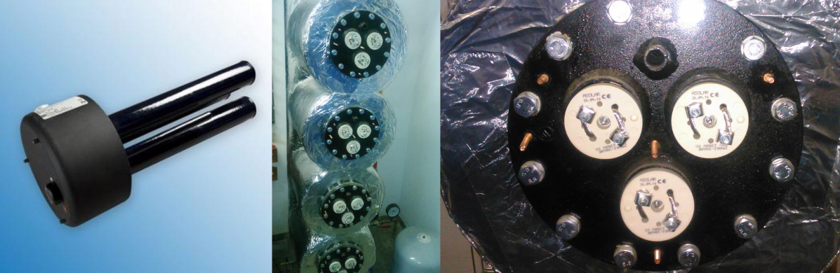

Více než 10 let to komerčně montuje firma ASOLAR. Ti mají přímý DC ohřev (jeho různé metody) zvládnutý nejlépe.
Používají suchá tělesa v jímce, nikoliv mokrou spirálu, mimo jiné právě proto, aby nedocházelo ke galvanické korozi.

Youdo, jak by podle tebe fungovalo rozdělení spirál na 800W sekce? To bude na jedno SSR cca 15A. Ve svém návrhu jsem navrhl 40 nebo 60A SSR. To se snad nebude tak hřát. A nebo ano?youda píše:Q: Jak se ta elektrochemická koroze u dc spirál z aliexpresu projevuje v praxi ? už to někomu něco sežralo, nebo něco poškodilo ?
Nejde o to, že uhnije spirála, s tím se počítá. Problém je, že pokud začne DC proud unikat do vody, tak prorezaví nádrž, trubky, příruby.

Topná tělesa navrhují suchá. právě kvůli riziku galvanické koroze.
