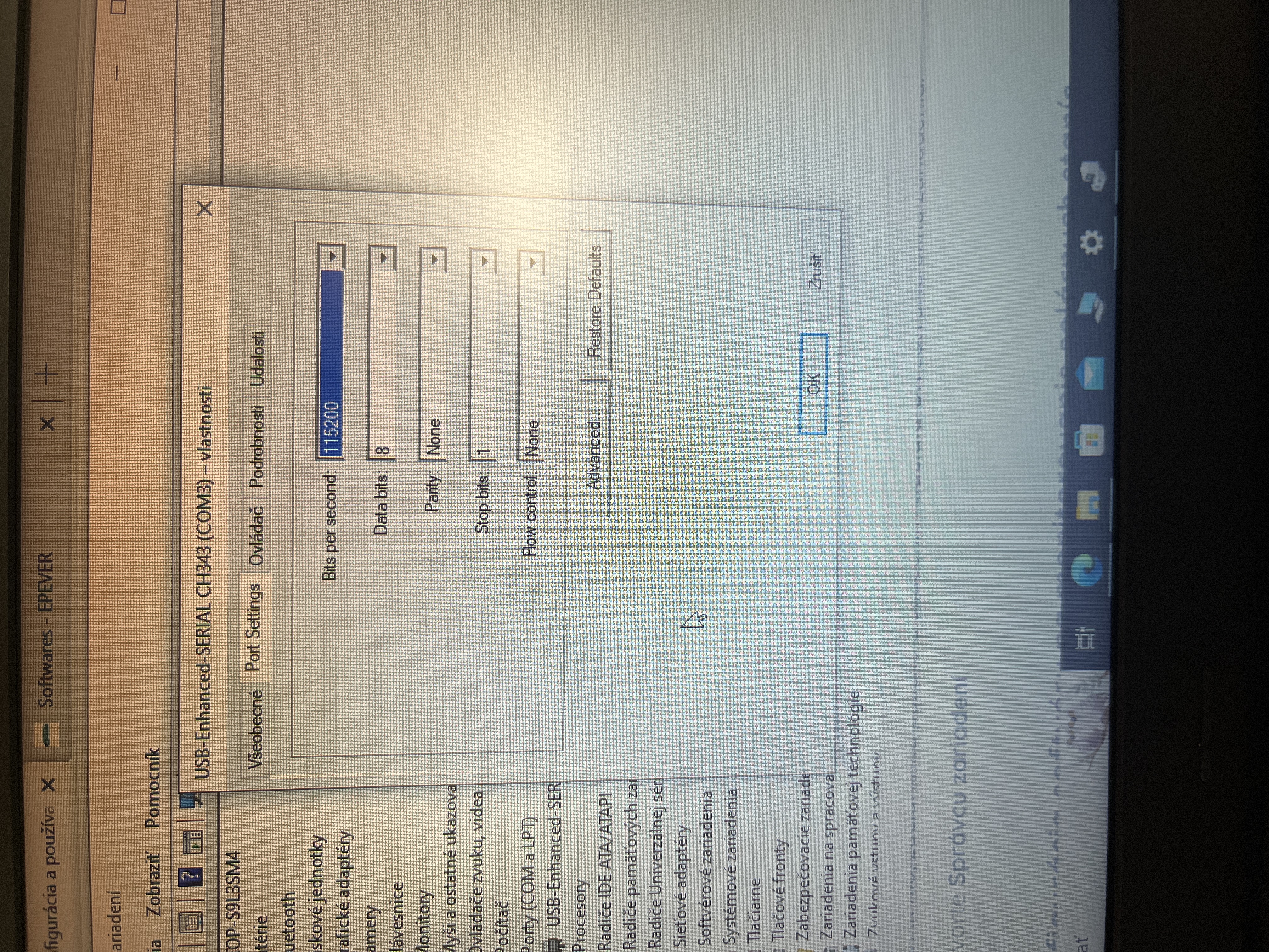

Chlapi prosim o radu/pomoc..neda sa mi spravne nainstalovat rozchodit epever ovladac a software.apku nainstaluje ale ovladac taktiez no v spravcovi sa mi nezobrazi kolonka rs485 a v apke ked chcem zadat ovladac tak sa tvari ako by bol nainstalovany ale nevycita data

Vobec v spravcovi zariadeni v portoch nieje polozka rs485

Ani mně. Ale komunikace s epeverem mi normálně funguje. Ve správci vidím USB-SERIAL CH340.Migel píše:Vobec v spravcovi zariadeni v portoch nieje polozka rs485
Co je to přesně za převodník?

je to konkretne tento kabel https://www.galaxymarket.eu/p/3714/epever-reg-cc150u

,, Ve správci vidím USB-SERIAL CH340.´´ to tam vidim aj ja ale necita data z reglu jednoducho sa ten ovladac tvari ako nainstalovany ale daco mu vadi a neviem co!uz sa stym mrdkam tyzden..
