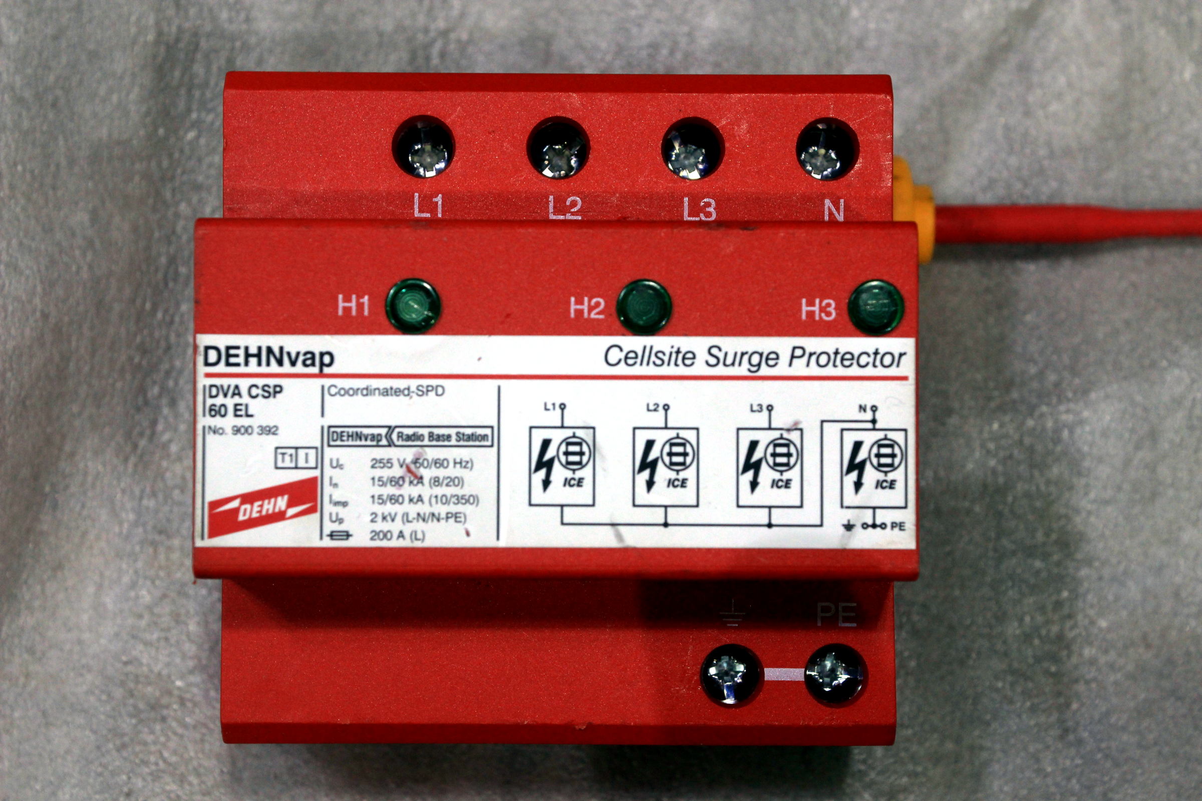

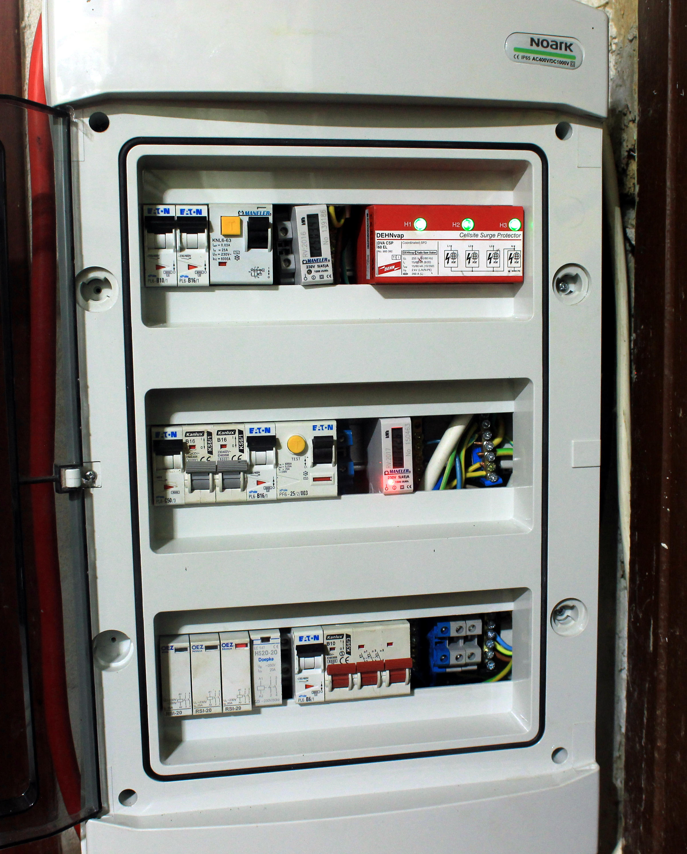

Prepeťavka dorazila, idem ju namontovať. Dakujem Otovi a Jonasovi.
Treba tam dať to max. predistenie 200 A ? Či može byť aj nižšie ?
- Lokalita:SO, SK
Prepeťovka je zapojená, ale ešte bude treba to zásuviek a DSL linku ďalšie moduly.
Jestlipak máš připojený uzemnění k přepěťovce aspoň CY10mm2, správně by mělo být dokonce 16mm2?
- Lokalita:SO, SK
Napchal som tam 25 mm2 Cu. Len asi ešte bude treba D moduly na zásuvky,
a ešte niečo na DC vedenia a DSL, ktoré ide vzduchom.

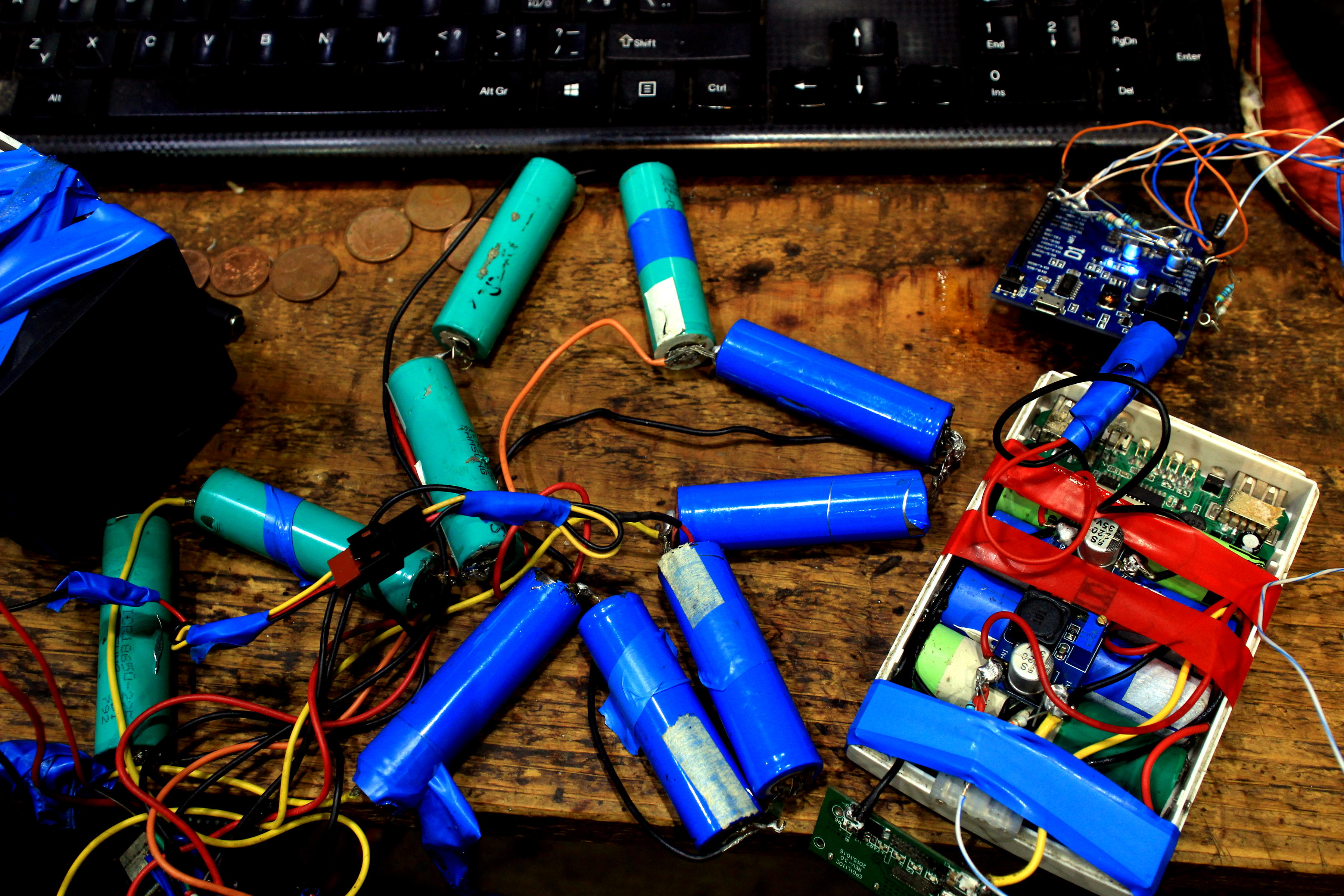

Skúšam vyselektovať dobré 18650 od zlých. 10s som zaťažil 100 W LED-kou a 4 sú horúce,
pričom jedna má napatie 0.09 V. Preskladám a uvidím, či sa to bude hriať.
- volente
- Příspěvky: 2443
- Reputace:429
- Bydliště: Brno - venkov
A něco o Darwinově ceně jsi slyšel?
Ta je taky o selekci.
