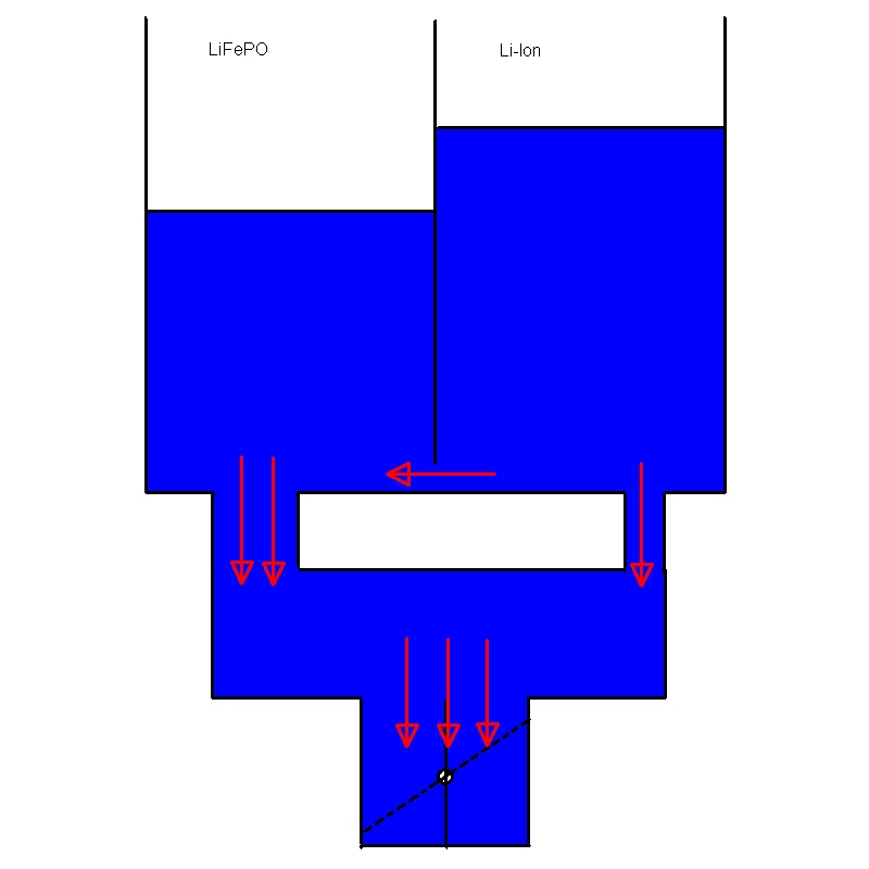

Asi by sa to dalo znazornit spojitymi nadobami. Paralelne aku roznych druhov su ako spojene nadoby. Ak nie je odber, napatova hladina je ustalena - rovnaka v oboch castiach spojenej nadoby. Ak zapneme velky odber, vdaka roznej konstrukcii akumulatorov bude z jedneho tiect vacsi prud, ako z druheho. Aj ich hladina - napatie bude klesat rozne. Princip spojenej nadoby sa bude snazit hladinu vyrovnavat. To je ten pretok.
Ked sa odber zastavi, moze sa este chvilu hladina v spojenych nadobach vyrovnavat.
Dufam, ze to chapem spravne. A chcem sa opytat, čo je na tom tak mimoriadne zle. Ak sa baterky nevybijaju na nejake maxima, podla mna by to problem byt nemal. Alebo omyl?

A ta vodorovná šipka je co za speciální obvod v zapojení baterie??miroc píše:Asi by sa to dalo znazornit spojitymi nadobami. Paralelne aku roznych druhov su ako spojene nadoby. Ak nie je odber, napatova hladina je ustalena - rovnaka v oboch castiach spojenej nadoby. Ak zapneme velky odber, vdaka roznej konstrukcii akumulatorov bude z jedneho tiect vacsi prud, ako z druheho. Aj ich hladina - napatie bude klesat rozne. Princip spojenej nadoby sa bude snazit hladinu vyrovnavat. To je ten pretok.
Akumulace není proces se 100% ůčinností, účinnost Pb baterie je třeba 70%, takže to co do ní přeliješ z LI Ion si můžeš vzít zpět jen ze 70%. A to jsou dost velké zbatečné ztráty.

volente píše:A ta vodorovná šipka je co za speciální obvod v zapojení baterie??

No jak jsi to namaloval to vypadá že máš nějaké dva propoje mezi bateriemi. Však dole na výtoku už jsou spojeny.

To ano, mas pravdu. Povodne som chcel ventily dat do kazdej vypuste, nie jeden spolocny. V tom pripade treba tu vodorovnu sipku presunut ako prerusovanu o trochu nizsie a horny prepoj spojenych nadob zavriet. Ale v principe je snad zrejme, o co mi islo...volente píše:No jak jsi to namaloval to vypadá že máš nějaké dva propoje mezi bateriemi. Však dole na výtoku už jsou spojeny.
asi takto:

Máš pravdu, a já mám klid. Prostě se nic nepřelívá a my nevíme o čem mluvíme.
to miroc
teď už je to v pořádku, jen elektřina není ta voda a ty ztráty tam jsou a dochází k nim v provozu mnohokrát za den.
Stokrát skoro nic je ve výsledku hodně.
to miroc
