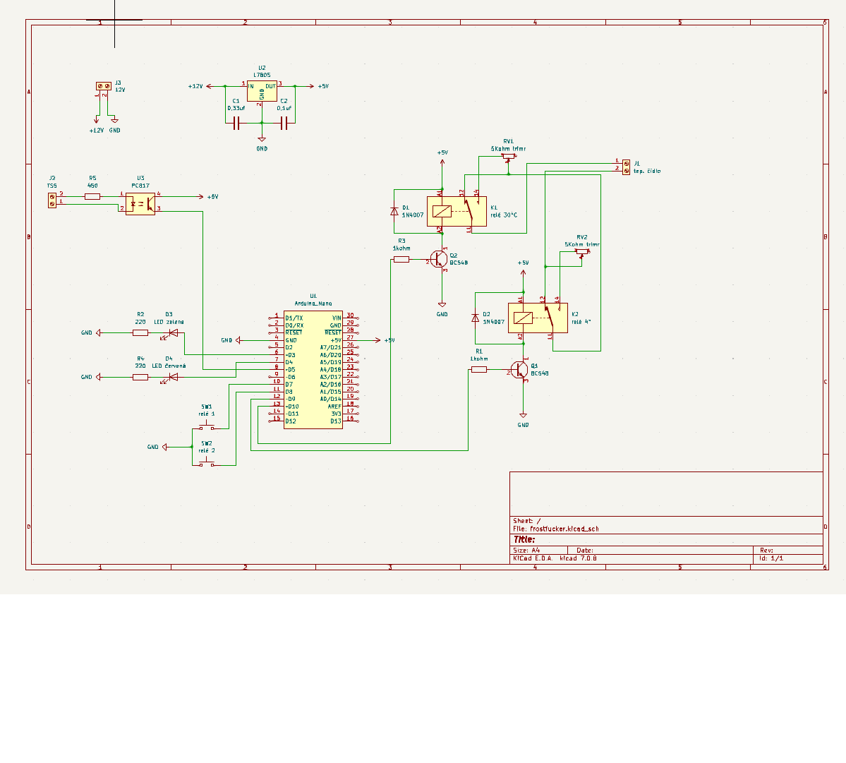

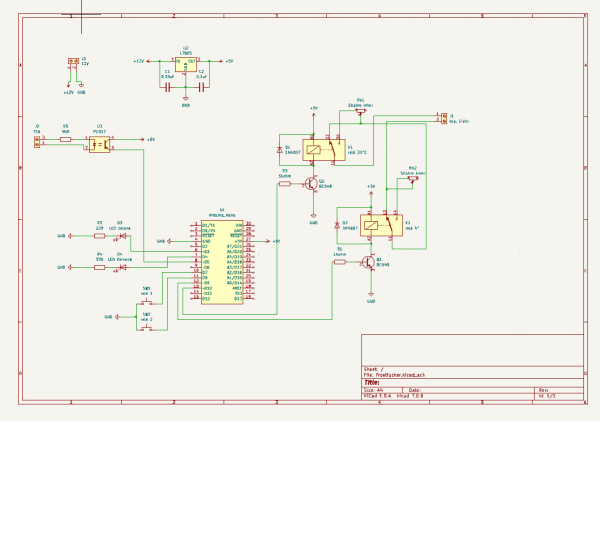

tak pánové už ten krám pomalu posouváme do střední třídy tepelek
protimrazové protáčení čerpadla a současně běžící ohřev oleje kompresoru, interval zkusmo nastaven na jednu hodinu

nikoli, to nelze. Vyrobil jsem na to externí procesorFranta2776 píše: pát lis 08, 2024 6:51 amTo řídíš přes HA??Pajavk píše: pát lis 08, 2024 6:43 amtak pánové už ten krám pomalu posouváme do střední třídy tepelekprotimrazové protáčení čerpadla a současně běžící ohřev oleje kompresoru, interval zkusmo nastaven na jednu hodinu

Jestli budeš někde dělat plošný spoj,tak bych se s dovolením přidal.Pajavk píše: pát lis 08, 2024 7:06 amnikoli, to nelze. Vyrobil jsem na to externí procesorFranta2776 píše: pát lis 08, 2024 6:51 amTo řídíš přes HA??Pajavk píše: pát lis 08, 2024 6:43 amtak pánové už ten krám pomalu posouváme do střední třídy tepelekprotimrazové protáčení čerpadla a současně běžící ohřev oleje kompresoru, interval zkusmo nastaven na jednu hodinu

ano budu, teď je to ověřovací vrabčí hnízdoFranta2776 píše: pát lis 08, 2024 7:19 amJestli budeš někde dělat plošný spoj,tak bych se s dovolením přidal.Pajavk píše: pát lis 08, 2024 7:06 amnikoli, to nelze. Vyrobil jsem na to externí procesorFranta2776 píše: pát lis 08, 2024 6:51 amTo řídíš přes HA??Pajavk píše: pát lis 08, 2024 6:43 amtak pánové už ten krám pomalu posouváme do střední třídy tepelekprotimrazové protáčení čerpadla a současně běžící ohřev oleje kompresoru, interval zkusmo nastaven na jednu hodinu

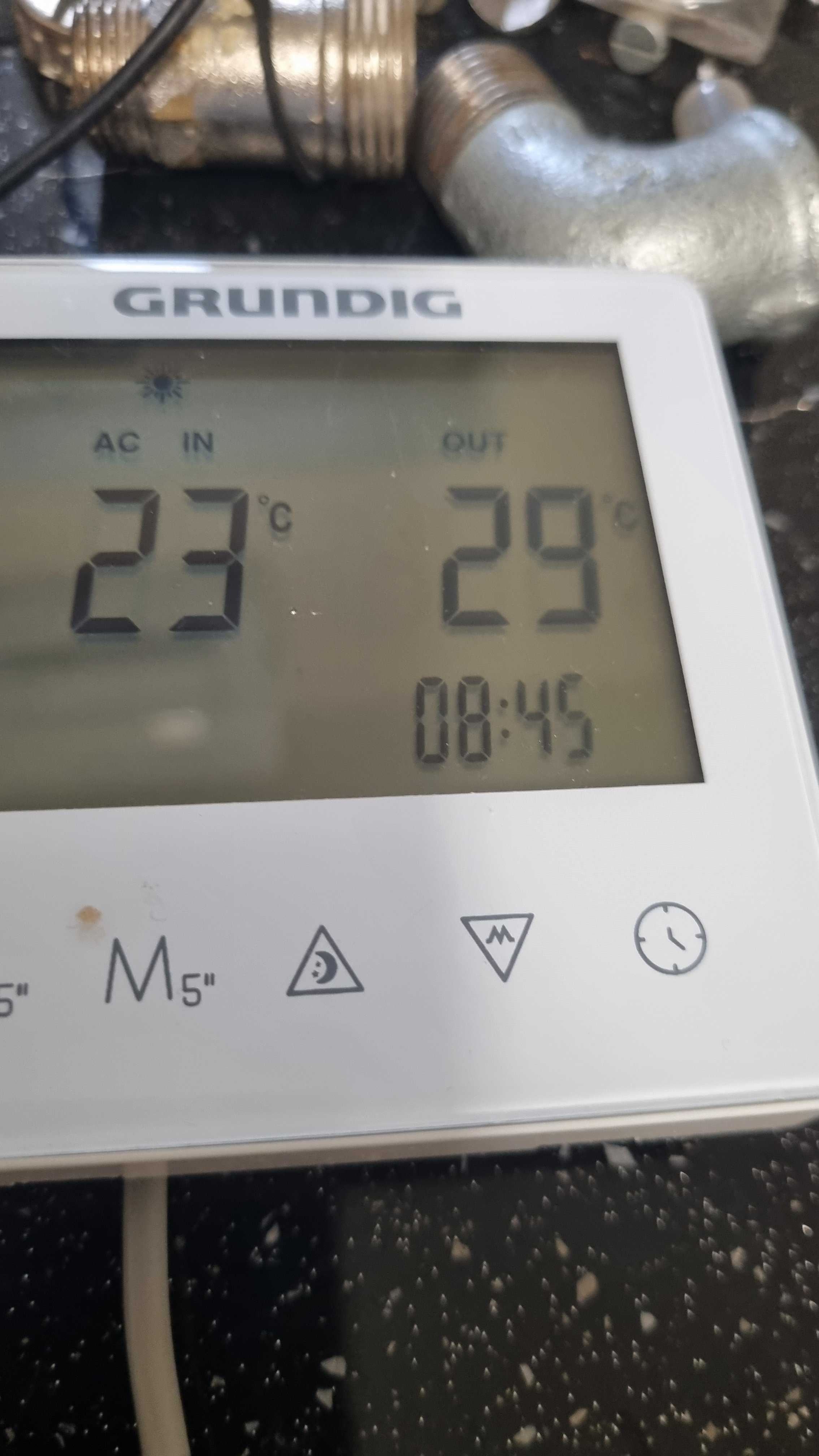

Takto má vypadat podle mne správné topení se správným Cop.Rozdil mezi nátokem a výstupem 6st.Přikon 2700W z toho musí lézt při této teplotĕ vody k 10kW.

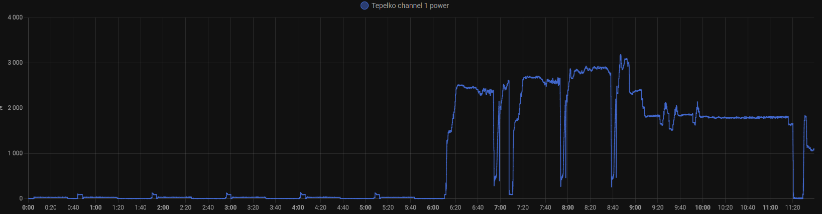

Moc pěkný,kolik máš příkon a kolik rozdíl teplot mezi vstupem a výstupem vody??Sorry tu vodu už vidím.

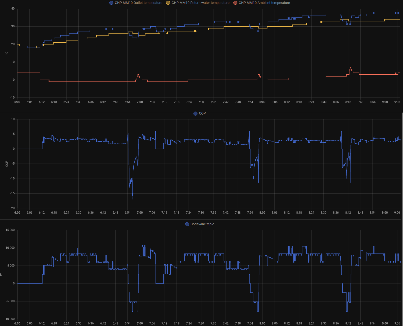

U mě to ve velkém výkonu jede celkem pěkně, uzavřenou 650L nádobu+30l v rozvodech jsem za 30 minut natopil o 6st z 24 na 30st a spotřeboval 1,3KWh
COP přes 3.Všechno měřeno zlámaným zednickým metrem.Včera jsem na vytopení domu a ohřev TUV spotřeboval 12,7kWh elektřiny bez Tč bych dal cca 10kWh jenom na ohřev TUV.

tady je odběr. Já to tepelko provozuju v režimu 50 až 100% a COP se pohybuje okolo 3,2 při 0° venku (mám tu 10kW verzi) největší problém když to tu sleduju je v tom, že na ty vaše podlahovky a baráky je i to 8kW tepelko strašně silné.Franta2776 píše: pát lis 08, 2024 9:14 amMoc pěkný,kolik máš příkon a kolik rozdíl teplot mezi vstupem a výstupem vody??Sorry tu vodu už vidím.
