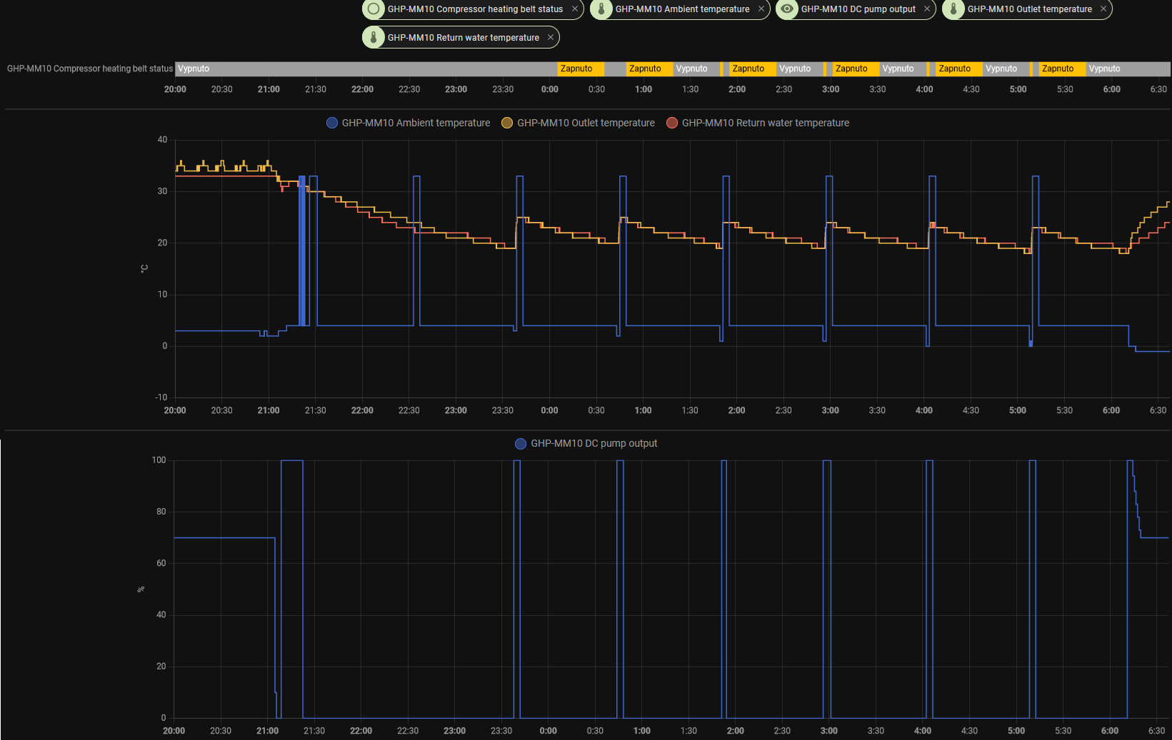

tak pánové už ten krám pomalu posouváme do střední třídy tepelek
protimrazové protáčení čerpadla a současně běžící ohřev oleje kompresoru, interval zkusmo nastaven na jednu hodinu

To řídíš přes HA??Pajavk píše: pát lis 08, 2024 6:43 amtak pánové už ten krám pomalu posouváme do střední třídy tepelekprotimrazové protáčení čerpadla a současně běžící ohřev oleje kompresoru, interval zkusmo nastaven na jednu hodinu

nikoli, to nelze. Vyrobil jsem na to externí procesorFranta2776 píše: pát lis 08, 2024 6:51 amTo řídíš přes HA??Pajavk píše: pát lis 08, 2024 6:43 amtak pánové už ten krám pomalu posouváme do střední třídy tepelekprotimrazové protáčení čerpadla a současně běžící ohřev oleje kompresoru, interval zkusmo nastaven na jednu hodinu

Jestli budeš někde dělat plošný spoj,tak bych se s dovolením přidal.Pajavk píše: pát lis 08, 2024 7:06 amnikoli, to nelze. Vyrobil jsem na to externí procesorFranta2776 píše: pát lis 08, 2024 6:51 amTo řídíš přes HA??Pajavk píše: pát lis 08, 2024 6:43 amtak pánové už ten krám pomalu posouváme do střední třídy tepelekprotimrazové protáčení čerpadla a současně běžící ohřev oleje kompresoru, interval zkusmo nastaven na jednu hodinu

ano budu, teď je to ověřovací vrabčí hnízdoFranta2776 píše: pát lis 08, 2024 7:19 amJestli budeš někde dělat plošný spoj,tak bych se s dovolením přidal.Pajavk píše: pát lis 08, 2024 7:06 amnikoli, to nelze. Vyrobil jsem na to externí procesorFranta2776 píše: pát lis 08, 2024 6:51 amTo řídíš přes HA??Pajavk píše: pát lis 08, 2024 6:43 amtak pánové už ten krám pomalu posouváme do střední třídy tepelekprotimrazové protáčení čerpadla a současně běžící ohřev oleje kompresoru, interval zkusmo nastaven na jednu hodinu
