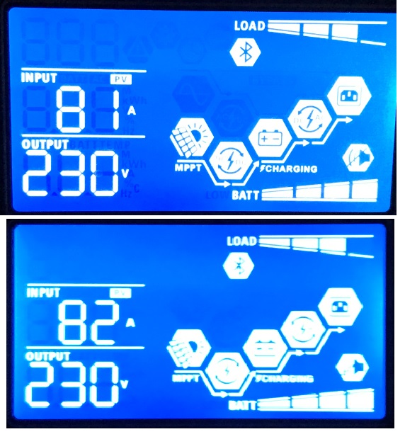

Nedávno jsme tu s kolegou Vítkem řešili přepanelování 5kW PIP MK. Respektive co udělá jeho MPPT, když dostane nakrmeno více než 4000W / 80A. Někdo tvrdí - nedávat víc panelů, než je ve specifikaci, Vítek razí teorii (podepřenou svou praxí, kdy ještě nedávno měl celkem dost přepanelováno), že to MK vydrží a na 80A výkon ořízne a dál nepůjde.
Já jsem dneska po desáté viděl věci, které mne donutily jeden string okamžitě odpojit.
Přes jinak čistou oblohu šly mraky a MPPT se mohlo zbláznit, jak se to snažilo uregulovat. Na baterce bylo necelých 59V a proud skákal od 25, do 82A.
Jinak nainstalováno mám (jak podpis prozrazuje) 4800Wp na jihovýchodní střeše a 945Wp na západní fasádě. Ta do toho v 10 hodin promlouvat nemohla.

Ahoj Majkle,Majkl píše:Nedávno jsme tu s kolegou Vítkem řešili přepanelování 5kW PIP MK. Respektive co udělá jeho MPPT, když dostane nakrmeno více než 4000W / 80A. Někdo tvrdí - nedávat víc panelů, než je ve specifikaci, Vítek razí teorii (podepřenou svou praxí, kdy ještě nedávno měl celkem dost přepanelováno), že to MK vydrží a na 80A výkon ořízne a dál nepůjde.
Přes jinak čistou oblohu šly mraky a MPPT se mohlo zbláznit, jak se to snažilo uregulovat. Na baterce bylo necelých 59V a proud skákal od 25, do 82A.Jinak nainstalováno mám (jak podpis prozrazuje) 4800Wp na jihovýchodní střeše a 945Wp na západní fasádě. Ta do toho v 10 hodin promlouvat nemohla.
Prosím upřesním..
přepanelováno mám dodnes ale pouze 2 světové strany a to východ a západ současně s 5,4 kWp. prozatím jsem tam neviděl víc než 80A. je ale pravda že po většinu času už to nemám kam dát..
Já jsem naopak byl ten kdo k tomu byl vždy trošku obezřetný a protože jsem se začal bát tak jsem si radši přikoupil jak regulátor fangpusun tak dalšího axperta. To znamená na jednom mám 4kWp ( čistý jih ), na druhém mám 5,4 kWp (zdá se optimum na východ západ ) a na třetím zatím 2kWp
Jak píše majkl sám sem to hodně přepaneloval v zimě, když jsem měl jen jeden střídač a bylo hnusně to jsem chvílí těch 8 kWp na jednom MPPT měl. nicméně sklon panelů vůči slunku nebyl v prosinci ideální....
pak jsem začal přemýšlet a nyní se snažím použít rozum, a zdáse že zatím k trablům nedochází vlivem přepanelování nebo přetěžování. A to ani při 8 - 9 kW na panelech z celkových 11,45 kWp
Co se týká ořezávání - tady jsem výrobci psal, a i výrobce mi doporučil abych se snažil nezatěžovat měnič na víc než povolených 80A - údajně v tom jsou jen 100A tranzistory. to ale nevím nemám udělanou rozborku.
Majkle prosím neber mě jako návod, ano zatím mi ani jeden měnič neshořel. ale začal jsem se bát a radši kupuju přídavný regulátory abych odlehčil axpertum typu makeskyblue a fangpusuny který ted leží ve skříni a čekaj na nový majitele.

já Jsem se vždy bál toho jak se to chová ten regulátor MPPT, přijde mi že je o hodně pomalejší naž victron a než makeskyblue. tam právě je ten pruser že když vyleze slunko zpozamraků tak já se bál že to nestihne doregulovat dostatečně rychle pokud bys měl tedy např. 8 kW panelů jako já měl na jednu svět stranu tak jsem si skoro jist že to nedopadne a že to fakt bouchne.Majkl píše:Ahoj Vítku, to vůbec není žádná výtkana tebe. Jen referuju o vlastních zkušenostech, aby se poučili i ostatní. Já bych tomu regulátoru taky normálně takový čoud nedával, ale když
už jsou na střeše a druhý PIP ještě nedorazil
Tak troch tahám čerta za ocas a zkouším, kam můžu zajít... Když jsem tam ale viděl ten proud, tak jsem si to experimentování dost rychle rozmyslel.
M.
Nechci strašit protože tyhle povídání nejsou založeny na žádným bouchlým MPPT. nikde sem řachlý MPPT neviděl, protože expert na přepanelování je český občan... možná i slovenský....
Jen říkám že jsem se začal bát a radši se snažím už držet štítkových hodnot..
Tak koukej odpojit jeden string at nedojde k problémům...

Je tam aj iny problem, MPPT v axperte (150V) je pomerne pomaly aj co sa tyka regulacie napatia, a vsimol som si ze v takychto pripadoch robi zakmity cez maximalne nastavene napatie. Pokial su tvrde baterie tak to tak nevadi ale pri makkych to moze byt problem.

Potvrzuju. Baterky mám tvrdý jako šutr, ale i tak při plně nabitých bateriích a odepnutí zátěže napětí na baterce na chvilku vyskočí, než to MPPT doreguluje. Nastavené max je 60,7 a BMS na baterce má v logu zaznamenaný max 60,98V. Myslím, že to baterkám ale nemůže moc vadit (s mým nastavení už vůbec ne - vychází to na 4,065V na článek). Je to jen na chvilku a hned se to vybije.
