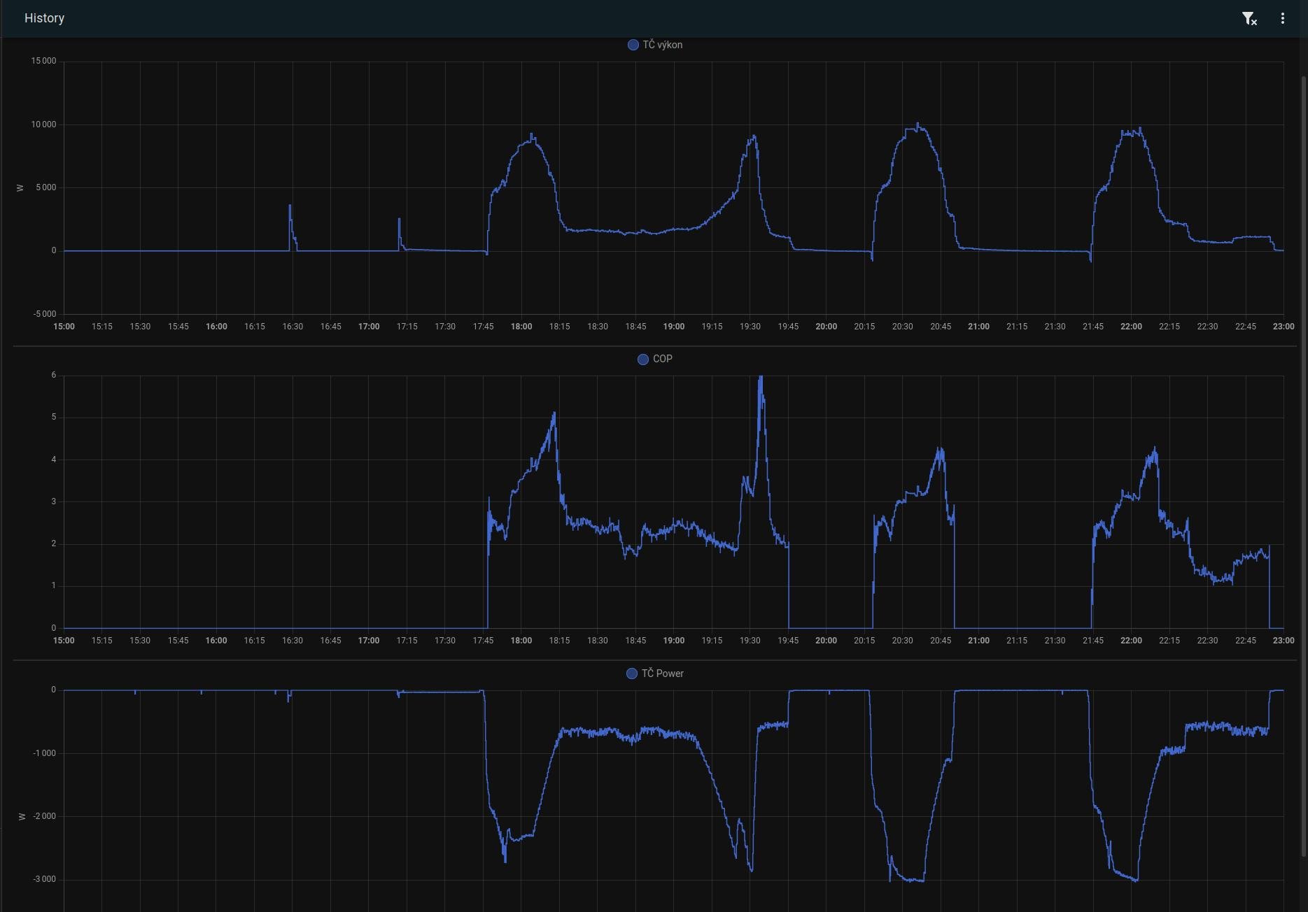

ja z tech malych vykonu/prikonu zatim moc nadseny nejsem, dela mi horko tezko COP 2.5 (vcelku nezavisle na venkovni teplote), kdyz to "napalim" a leze z toho 8kw tak je to OK

ano, k tomu samemu reseni aktualne mirim: chci davkove natapet podlahovku na vyssi teplotu (tam je akumulace dost) a vypinat to podle COP
s elektrokotlem jsem mel konstatnich 25C ted tam poustim 28-30 a cykluju

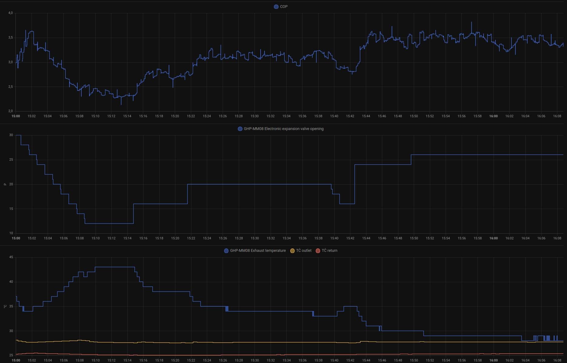

ale to rizeni je uplne zblaznene/napikacu:
aktualne experimentuju s p:39 minEEV,
defaulne je tam 16, kdyz to zmenim na 12 tak se EEV vic privre vzroste tlak a teplota na horke strane (exhaust), compresor to musi pretlacovat takze vzroste prikon/spotreba a ten debil misto aby ubral kompresoru tak to tam tlaci dal na 35Hz a pritom muze dolu na 25Hz. ale co me uplne dostava je ze exhaust se zvedne treba o 8C ale na vystupni vode se to neprojevi !
(prutok i vstup konstatni)
takze zvednu EEV (postupne az na 20V), teplota vymeniku klesa, spotreba/prikon klesa, COP roste, ale na vystupni vode se to neprojevi!!
co to kua je? mam tam cernou diru a neplati tam fyzikalni zakony??
to co popisuju je od 15:00

pokracovani: rozdil mezi EEV 12P a 26P je v COP 2.3-3.5, ale proc by se cinan obtezoval hledanim nejakeho optima

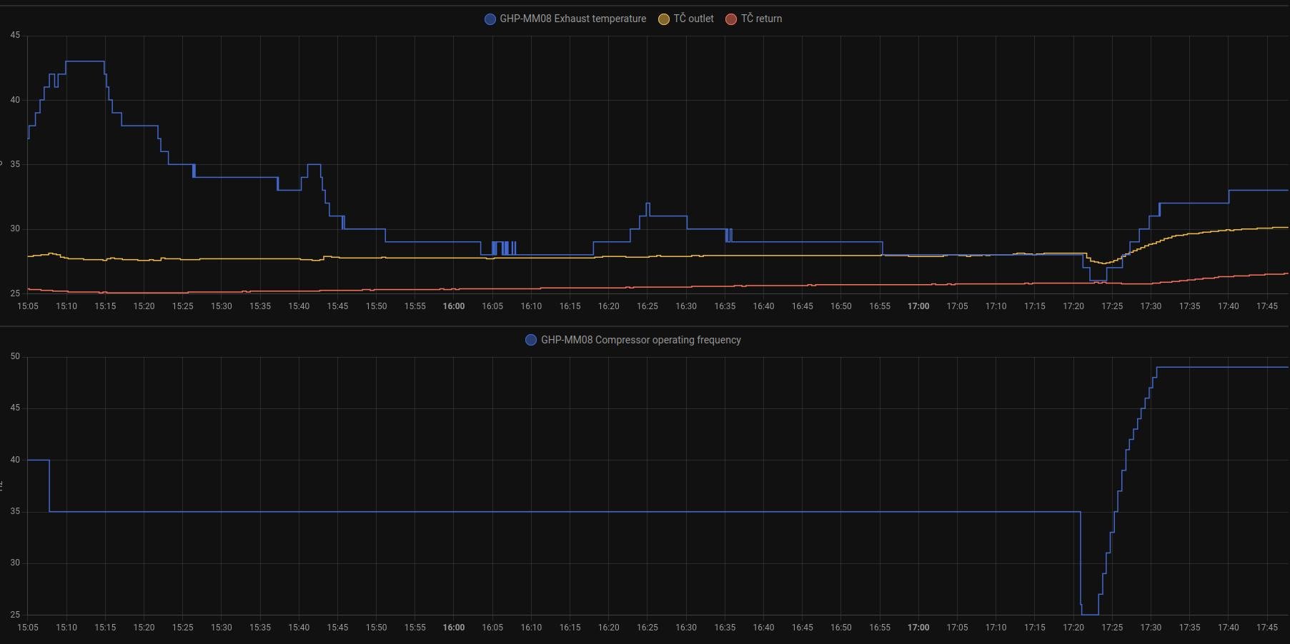

tak casoprostorova anomalie se nekona, fyzikalni zakony plati (1. termodynamicky):a1bert píše: čtv lis 07, 2024 3:36 pmtakze zvednu EEV (postupne az na 20V), teplota vymeniku klesa, spotreba/prikon klesa, COP roste, ale na vystupni vode se to neprojevi!!
na vystupni vode se zvysena teplota exhaustu neprojevi, protoze energie zustava stejna, chladivo je sice teplejsi, ale proudi ho tam min*
porovnej 15:30 a 17:25;
* a kam se ztraci prikon kompresoru? zrejme se projevuje jako zahrivani kompresoru
