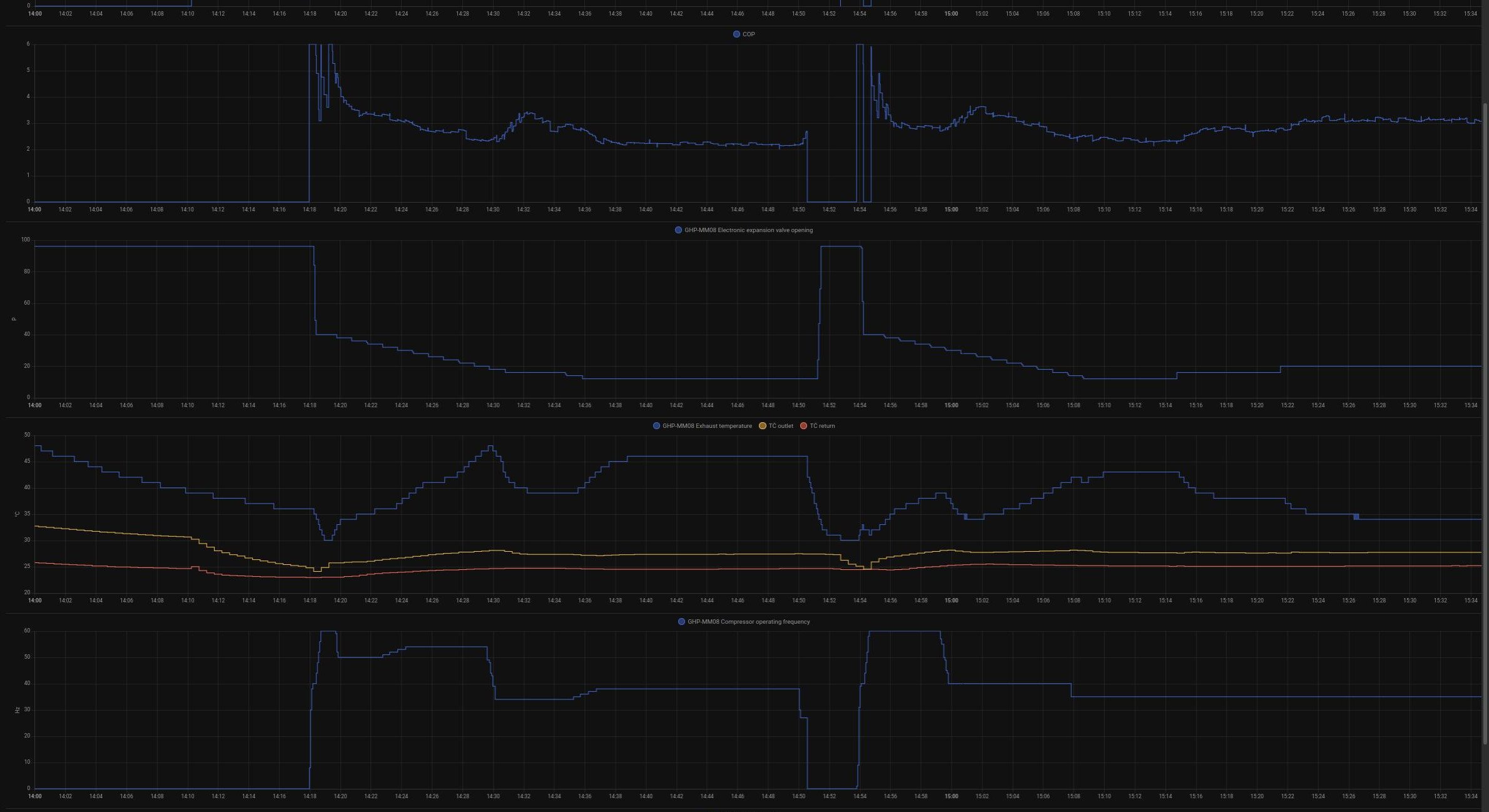

ano, k tomu samemu reseni aktualne mirim: chci davkove natapet podlahovku na vyssi teplotu (tam je akumulace dost) a vypinat to podle COP
s elektrokotlem jsem mel konstatnich 25C ted tam poustim 28-30 a cykluju
ale to rizeni je uplne zblaznene/napikacu:
aktualne experimentuju s p:39 minEEV,
defaulne je tam 16, kdyz to zmenim na 12 tak se EEV vic privre vzroste tlak a teplota na horke strane (exhaust), compresor to musi pretlacovat takze vzroste prikon/spotreba a ten debil misto aby ubral kompresoru tak to tam tlaci dal na 35Hz a pritom muze dolu na 25Hz. ale co me uplne dostava je ze exhaust se zvedne treba o 8C ale na vystupni vode se to neprojevi !
(prutok i vstup konstatni)
takze zvednu EEV (postupne az na 20V), teplota vymeniku klesa, spotreba/prikon klesa, COP roste, ale na vystupni vode se to neprojevi!!
co to kua je? mam tam cernou diru a neplati tam fyzikalni zakony??
to co popisuju je od 15:00

pokracovani: rozdil mezi EEV 12P a 26P je v COP 2.3-3.5, ale proc by se cinan obtezoval hledanim nejakeho optima

tak casoprostorova anomalie se nekona, fyzikalni zakony plati (1. termodynamicky):a1bert píše: čtv lis 07, 2024 3:36 pmtakze zvednu EEV (postupne az na 20V), teplota vymeniku klesa, spotreba/prikon klesa, COP roste, ale na vystupni vode se to neprojevi!!![]()
na vystupni vode se zvysena teplota exhaustu neprojevi, protoze energie zustava stejna, chladivo je sice teplejsi, ale proudi ho tam min*
porovnej 15:30 a 17:25;
* a kam se ztraci prikon kompresoru? zrejme se projevuje jako zahrivani kompresoru
