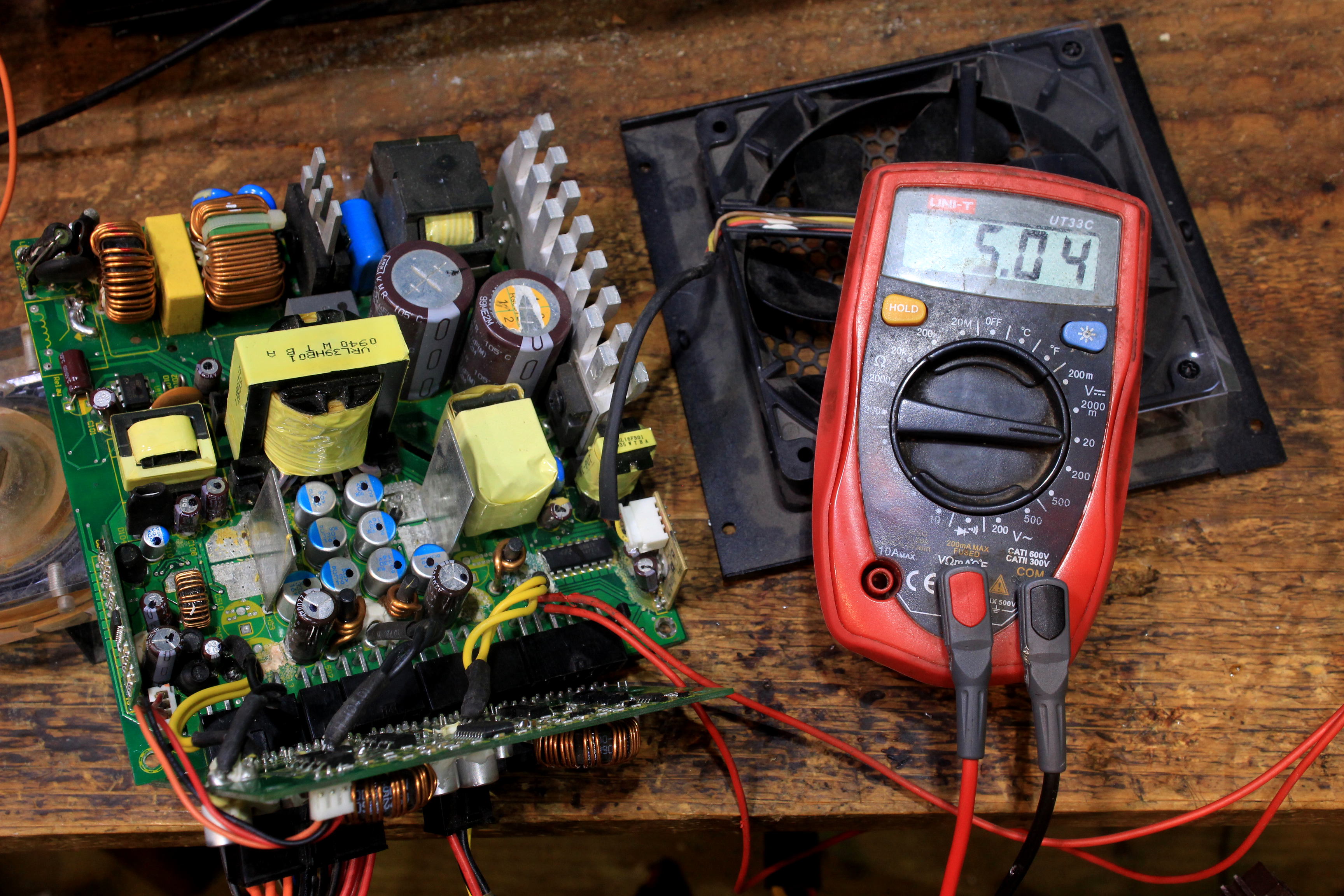

- Lokalita:SO, SK
Napojil som napatie z bateriek priamo do 12 V časti zdroja, kde je ďalej zmena napatia
na 5.03 a 3.33 V. Tie pomocné napatia 5 V a 3.3 V sú stabilizované, ale 12 V vetva je na úrovni
cca. 13.2 V. Nepoškodí to procesor alebo GPUs ? Ako z tých 13.2 V urobiť 12.3 V, pri odbere
cca. 450 W ?
PC sa pri napatiach 12.67, 5.03 a 3.37 V rozbehne, fany hučia, ale po 10 sec. sa vypne ???
cca. 450 W ?

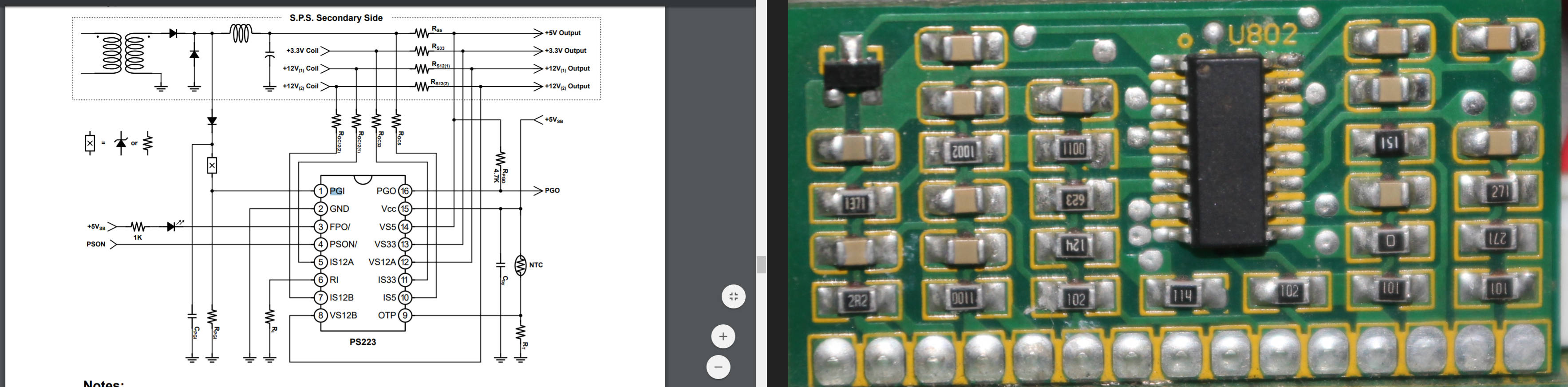

- Lokalita:SO, SK
Neviem sa z toto tu vysomáriť. Čo mám namerať na ?
1. PGI
3. FPO/
4. PSON/
16. PGO
15. Vcc
Ak ten supervisor nebude mať napájanie, pobeží zdroj alebo sa vypne ?
1. PGI
3. FPO/
4. PSON/
16. PGO
15. Vcc
ne, tohle dělá jeno signál "power good" kterej "odresetuje" procesor.
podle datasheetu str. by na PGI mělo být min. 1.24V : https://pdf1.alldatasheet.com/datasheet ... PS223.html
na pinu Vcc má být +5V z pomocnýho zdroje 5V - možná příčina tvýho problému, pravděpodobně by stačilo přivést +5V přes schottky diodu.
PSON by měl být aktivní při log. 0
PGO 0V reset, 5V provoz
FPO - failed power, normální stav +5V, porucha 0V - si nejsem úplně jist.
Spíš se divím, že je ten zdroj udělanej takhle, klasický ATX co znám, mají pro jednotlivý DC napětí samostatný sekundáry na trafu...
