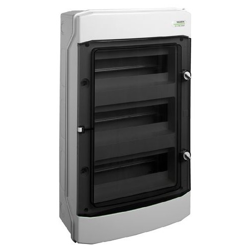

Ahoj Rottenkiwi,
zbyl mi tu jeden nástěnný rozvadeč na 36 DIN modulů. Napadlo mne, jestli by se ti třeba nehodil. Je skoro nový, jelikož po namontování na zeď jsem zjistil, že potřebuju o trošku větší.
Nic za něj nechci, tak jestli bys pro něj našel využití, můžu ti ho poslat. Chceš?

Balíček odeslán, už frčí za tebou
