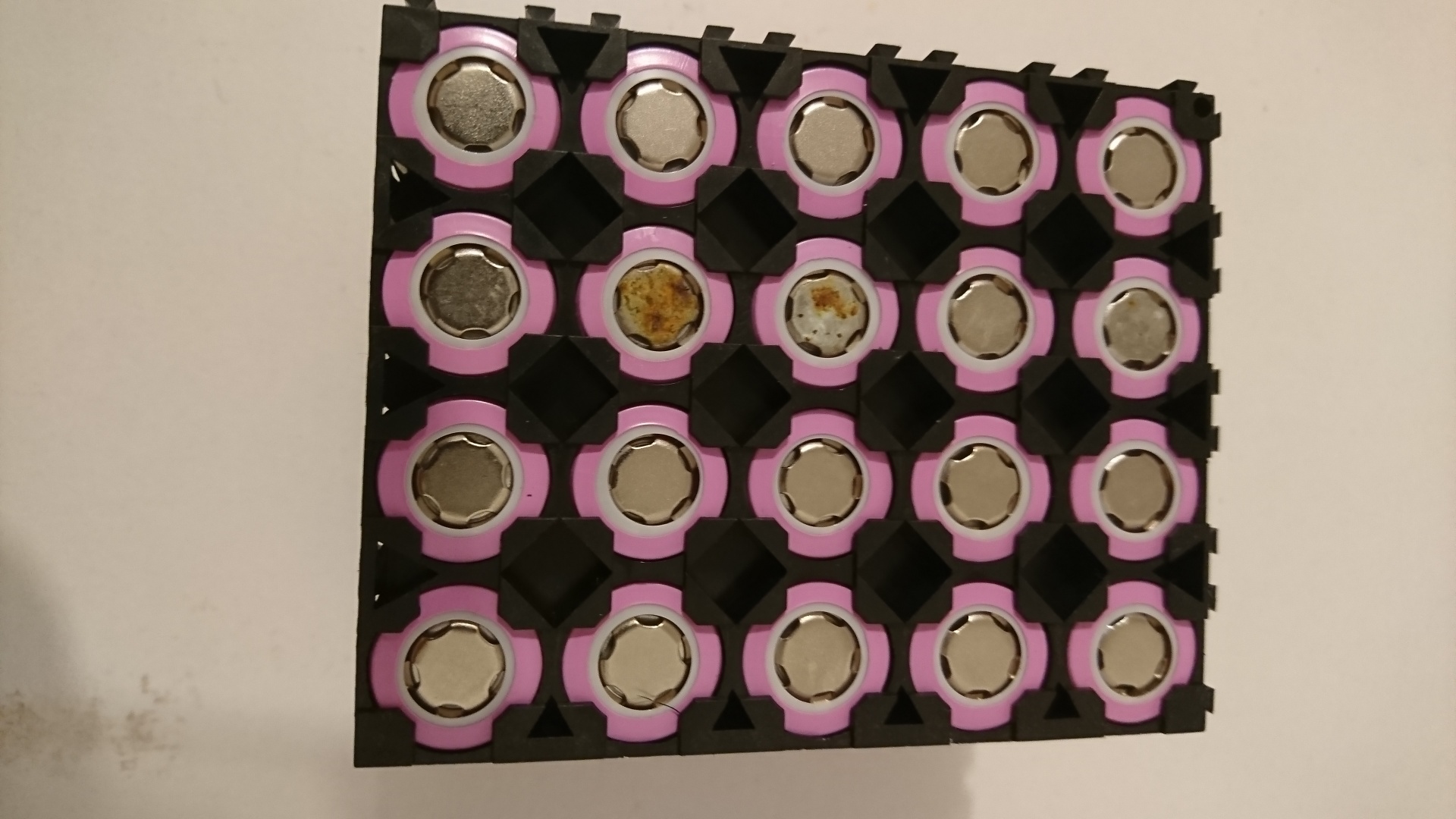

Mate niekto s kusenosti s uplne novymi clankami 18650 aby takto skorodovali?
Este som ich ani len nezacal pajkovat a uz koroduju, mohola vytiect napln?

- volente
- Příspěvky: 2443
- Reputace:429
- Bydliště: Brno - venkov
Určitě nevytekl elektrolyt, ten totiž není korozivní. Spíš byly uskladněny ve vlhku.
- Marcus81
- Příspěvky: 374
- Reputace:5
- Lokalita: Senec
- Výkon panelů [Wp]: 16000
- Bydliště: Blízko Senec, SVK
- Lokalita:SenecSystémové napětí:48VVýkon panelů [Wp]:16000 Kapacita baterie [kWh]:30kW Pb
Ale ja som ich mal v miestnosti, v suchej izbe. Preco potom skorodovali iba niektore, zeby slabe poniklovanie?

- NOPARasito
- Příspěvky: 2601
- Reputace:192
Ja mam osobne jinou zkusenost s elektrolytem.
Viz foto. Agresivni a korozivni musite posoudit sami.
A to byly jen vytrhane nabodovane plechy s mini dirkama.

- Marcus81
- Příspěvky: 374
- Reputace:5
- Lokalita: Senec
Paráda, akurat ze tie moje su uplne nove od Lanzhd a maju cca mesiac.
Rozmyslam ci ich nejako reklamovat alebo uz od neho nic viac nebrat...

- volente
- Příspěvky: 2443
- Reputace:429
A když ti přišly tak tam ta koroze nebyla?
- Marcus81
- Příspěvky: 374
- Reputace:5
- Lokalita: Senec
Ne, boli krasne ciste a po mesiaci sa toto ukazalo. Z 96ks iba tieto, ostatne su v pohode

- Reputace:239
Tak to zkus reklamovat když ti pošle nové tak tyhle očistí pocinuj a máš nové pokoveni
- NOPARasito
- Příspěvky: 2601
- Reputace:192
Nejsem si jistej jestli otevres "dispute" po mesici.Marcus81 píše:Ne, boli krasne ciste a po mesiaci sa toto ukazalo. Z 96ks iba tieto, ostatne su v pohode
Ale drzim ti pesti pro reklamacu.
Cinani zacinaji byt v posledni dobe pekne vycurani.
Dej vedet jak spor dopadl.
P.s.: pokud budes drzka tak by se ti to mohlo povest, minimalne tak, ze dostanes nejaky kaa zpet.
Nesmis se od kluku s nevylecneou zloutenku po narozeni nechat
- Marcus81
- Příspěvky: 374
- Reputace:5
- Lokalita: Senec
Prave som im napisal, poslal som aj foto s oznacenymi clankami, tak som sam zvedavy ako to dopadane.
Posledne ako som im pisal ohladom velmi zdlhaveho dorucenia clankov 18650 (cca 2 mesace) tak som bol riadne vytoceny a tetula ma ukludnovala, ze to nabudece bude rychlejsie dorucene, tak uvidime ako sa k tomu postavia.

- NOPARasito
- Příspěvky: 2601
- Reputace:192
Je mozny, ze to byla chyba manipulace a uskladneni, a treba pri manipulaci prisly do styku s agresivnejsim prostredim.(napr. sul).Marcus81 píše:Paráda, akurat ze tie moje su uplne nove od Lanzhd a maju cca mesiac.
- Marcus81
- Příspěvky: 374
- Reputace:5
- Lokalita: Senec
Myslis ako u mna alebo este v CN? U mna urcite nie!

- Marcus81
- Příspěvky: 374
- Reputace:5
- Lokalita: Senec
To je dost pravdepodobné.
Tetula mi uz odpisala, ze posielaju nahradne baterie za tie poskodene

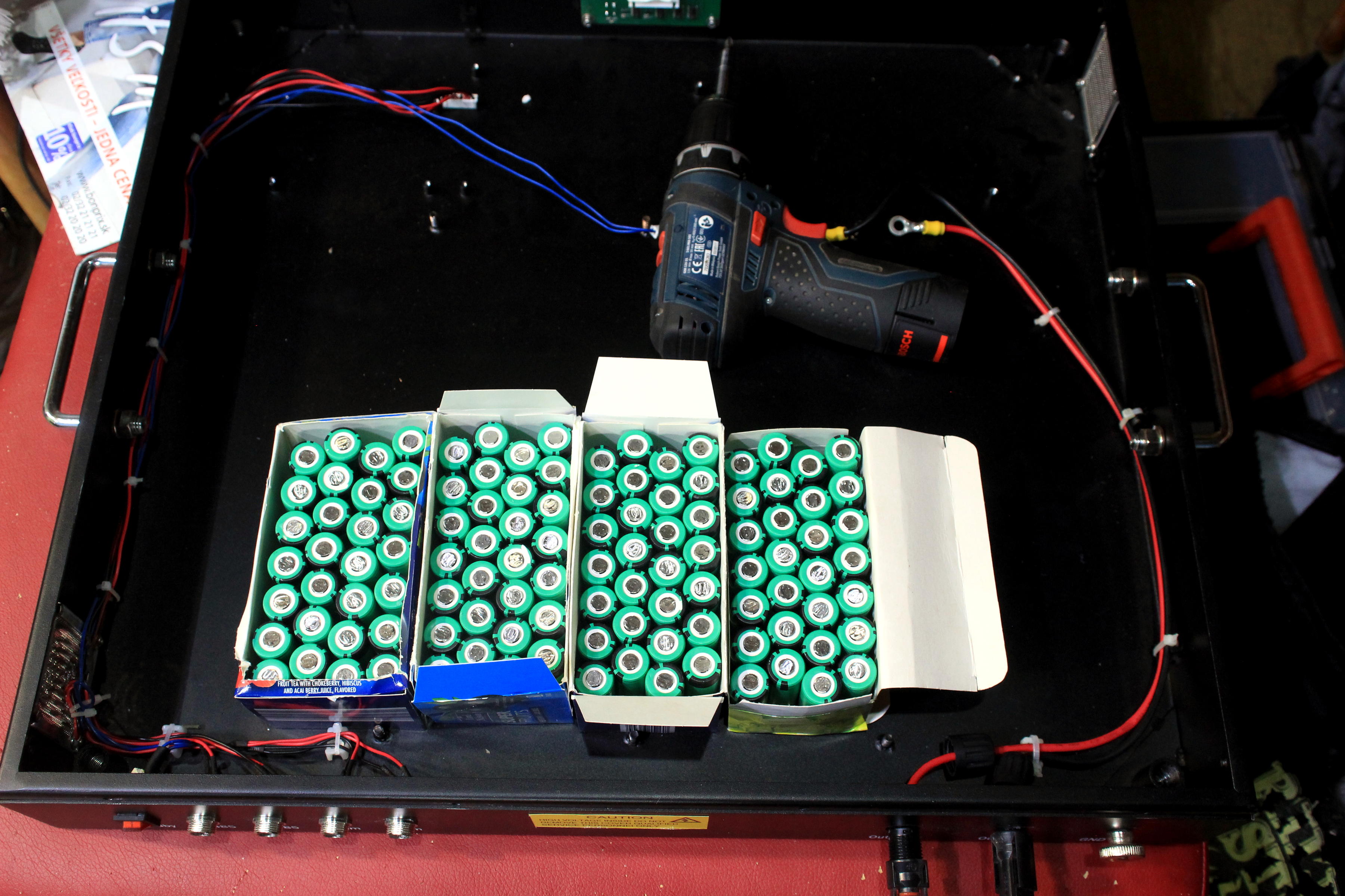

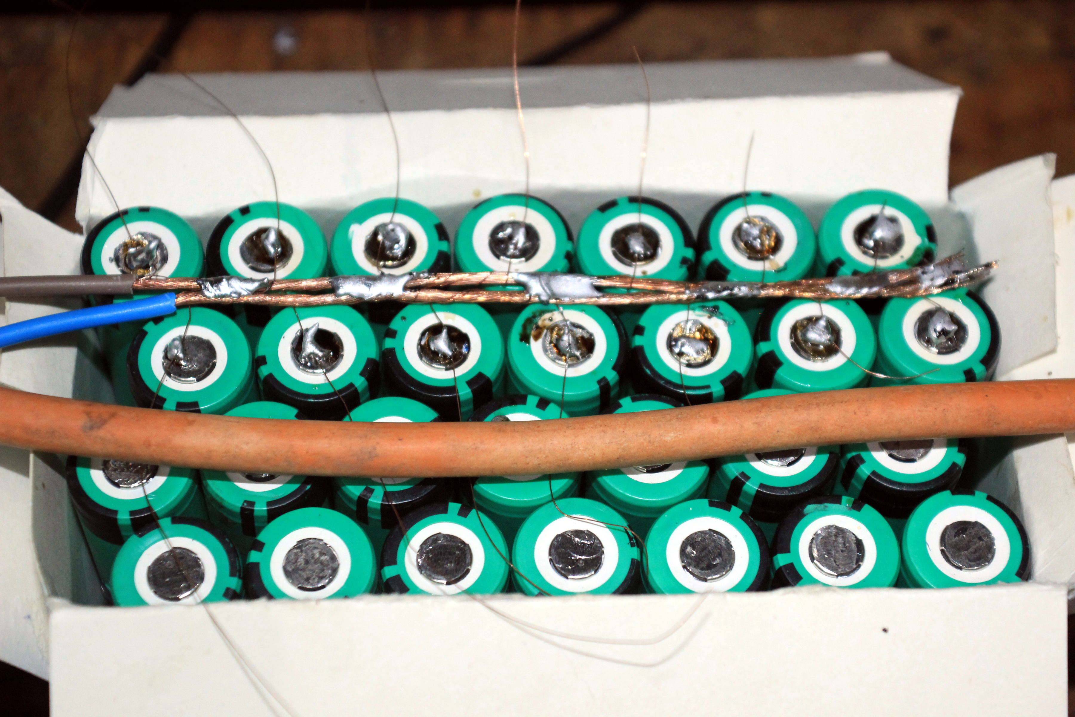

Moj 1. pokus urobiť tehličku 28P z článkov Panasonic 3100 mAh.
Použil som 2 x 1.5 mm2 Cu a odplietol z jedného aj z druhého 7 ks drotikov,
ktoré som pricínoval na + pol.
Budem z toho ťahať 900 mA x 28 = 25.2 A.
Ergo, to bude 25 A na 6 mm2 Cu, ergo 4.2 A na 1 mm2.
Alebo je lepšie nič nespájkova a použiť takýto systém aj s BMS a poistkami ?

- NOPARasito
- Příspěvky: 2601
- Reputace:192
https://www.youtube.com/watch?v=JJx5zoUdtmI
Tusim se zpetej Josseho co ti na to řekne, ja k tem plastovym bazmekum nemam duveru ani pri nabijeni clanku. A to jen pro skladani ;-(, kdyz nabijim 8/16/24/32/40ks paralelne.
- vla
- Příspěvky: 1317
- Reputace:136
- Lokalita: Praha 6
- Výkon panelů [Wp]: 1300
- Bydliště: Praha 6
Mě na tom fascinuje jak si dáte práci, aby každý článek byl jištěn tenkým drátkem (co kdyby se probůh něco s nimi stalo) a pak jejich hlavní sběrnici válíte po kostře článků chráněných jen slabou plastovou izolací.
Nemám rád tenhle stát.
Já pod to teda dávám ještě dvě až tři vrstvy kaptonové pásky, ta je o dost tepelně odolnější než to PVC na článcích.
