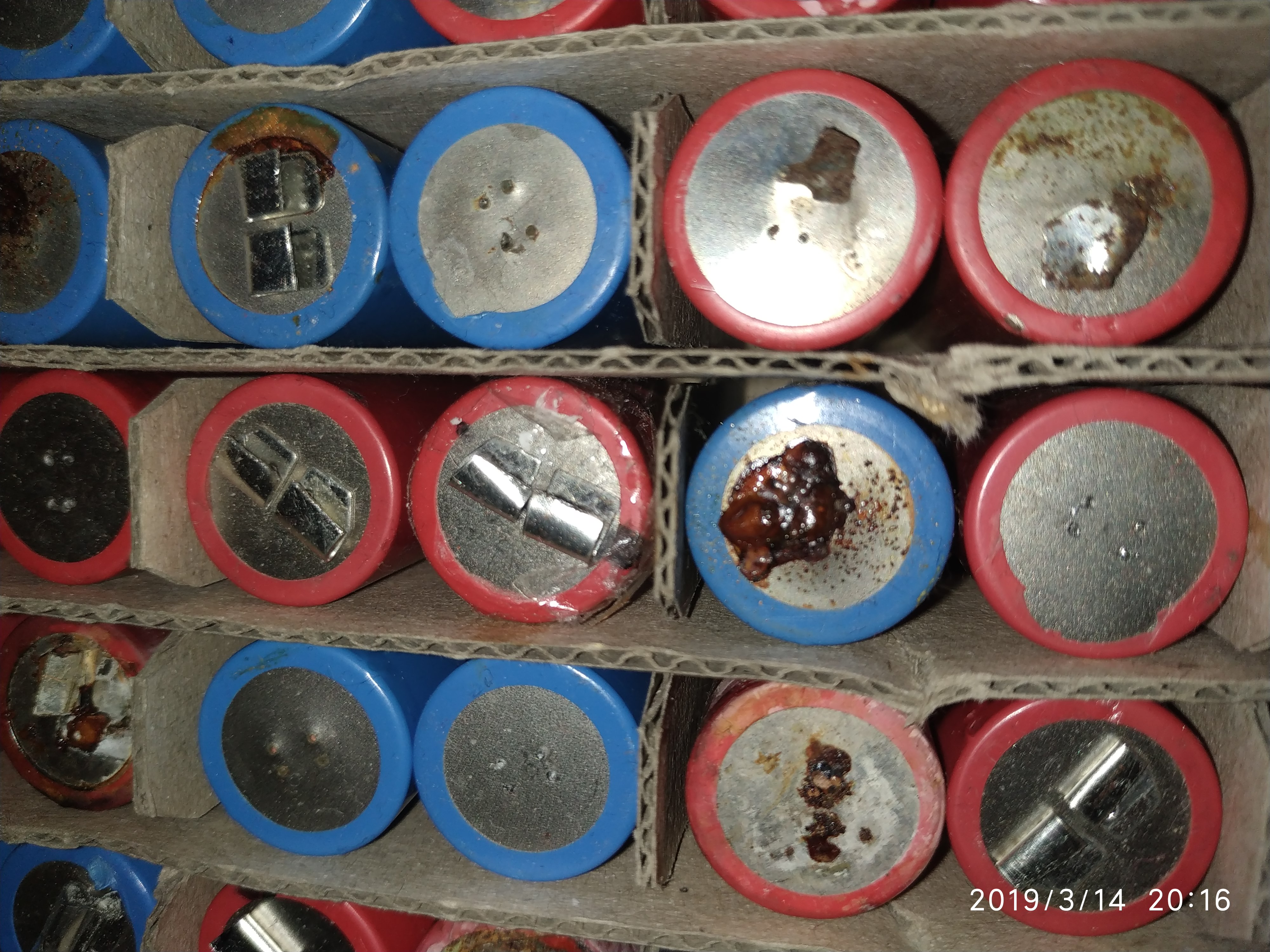

Mate niekto s kusenosti s uplne novymi clankami 18650 aby takto skorodovali?
Este som ich ani len nezacal pajkovat a uz koroduju, mohola vytiect napln?

Určitě nevytekl elektrolyt, ten totiž není korozivní. Spíš byly uskladněny ve vlhku.

Ale ja som ich mal v miestnosti, v suchej izbe. Preco potom skorodovali iba niektore, zeby slabe poniklovanie?

Ja mam osobne jinou zkusenost s elektrolytem.
Viz foto. Agresivni a korozivni musite posoudit sami.
A to byly jen vytrhane nabodovane plechy s mini dirkama.

Paráda, akurat ze tie moje su uplne nove od Lanzhd a maju cca mesiac.
Rozmyslam ci ich nejako reklamovat alebo uz od neho nic viac nebrat...

A když ti přišly tak tam ta koroze nebyla?

Ne, boli krasne ciste a po mesiaci sa toto ukazalo. Z 96ks iba tieto, ostatne su v pohode

Tak to zkus reklamovat když ti pošle nové tak tyhle očistí pocinuj a máš nové pokoveni

Nejsem si jistej jestli otevres "dispute" po mesici.Marcus81 píše:Ne, boli krasne ciste a po mesiaci sa toto ukazalo. Z 96ks iba tieto, ostatne su v pohode
Ale drzim ti pesti pro reklamacu.
Cinani zacinaji byt v posledni dobe pekne vycurani.
Dej vedet jak spor dopadl.
P.s.: pokud budes drzka tak by se ti to mohlo povest, minimalne tak, ze dostanes nejaky kaa zpet.
Nesmis se od kluku s nevylecneou zloutenku po narozeni nechat

Prave som im napisal, poslal som aj foto s oznacenymi clankami, tak som sam zvedavy ako to dopadane.
Posledne ako som im pisal ohladom velmi zdlhaveho dorucenia clankov 18650 (cca 2 mesace) tak som bol riadne vytoceny a tetula ma ukludnovala, ze to nabudece bude rychlejsie dorucene, tak uvidime ako sa k tomu postavia.

Je mozny, ze to byla chyba manipulace a uskladneni, a treba pri manipulaci prisly do styku s agresivnejsim prostredim.(napr. sul).Marcus81 píše:Paráda, akurat ze tie moje su uplne nove od Lanzhd a maju cca mesiac.

Myslis ako u mna alebo este v CN? U mna urcite nie!

To je dost pravdepodobné.
Tetula mi uz odpisala, ze posielaju nahradne baterie za tie poskodene
