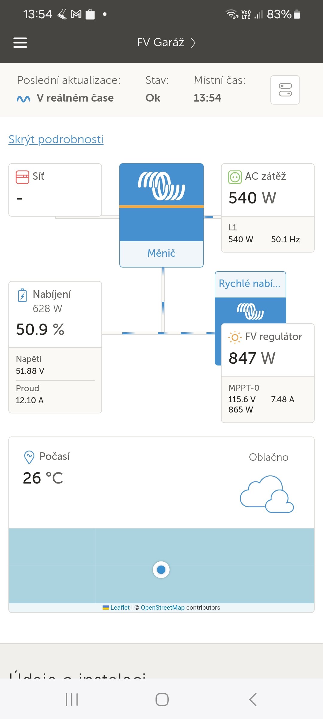

- Příspěvky: 6667
- Reputace:649
jj příkon.|Furt si to šmudlá okolo 550W příkonu a chtělo by to asi OFF, protože toto musí být neefektivní provoz.a1bert píše: úte lis 05, 2024 3:58 pm500w je spis prikon, ne? a ano s defaultnim nastavenim se pod 500w prikonu nedostanes (pokud chces niz musis snizit minima kompresoru p:47 pumpy p:62 a mozna i ventilatoru p:53)Franta2776 píše: úte lis 05, 2024 3:41 pmVypne se to Tč po natopení topení?? Mě se zdá, že pod 500W to nechce jít a začíná přetápět nádobu nad nastavenou teplotu. Kolik máte nejmenší topný výkon???
vypnout se to nekdy asi vypne, vypozoruj a pak nam dej vedet....

- Příspěvky: 6667
- Reputace:649
Elektro EZS a jaký to ukazuje Cop při těch výkonech okolo 500W? Podle mě spotřeba ventilátoru a oběhovky to zabije.

Kdyz byl odber kolem 500W aktualni vykon do topeni byl vetsinou kolem 1800-2000W. Mam tam tenhle meric https://www.irtn.cz/smycky/MADDALENA/Ma ... razvuk.pdf
Franta2776 píše: úte lis 05, 2024 4:55 pmElektro EZS a jaký to ukazuje Cop při těch výkonech okolo 500W? Podle mě spotřeba ventilátoru a oběhovky to zabije.
