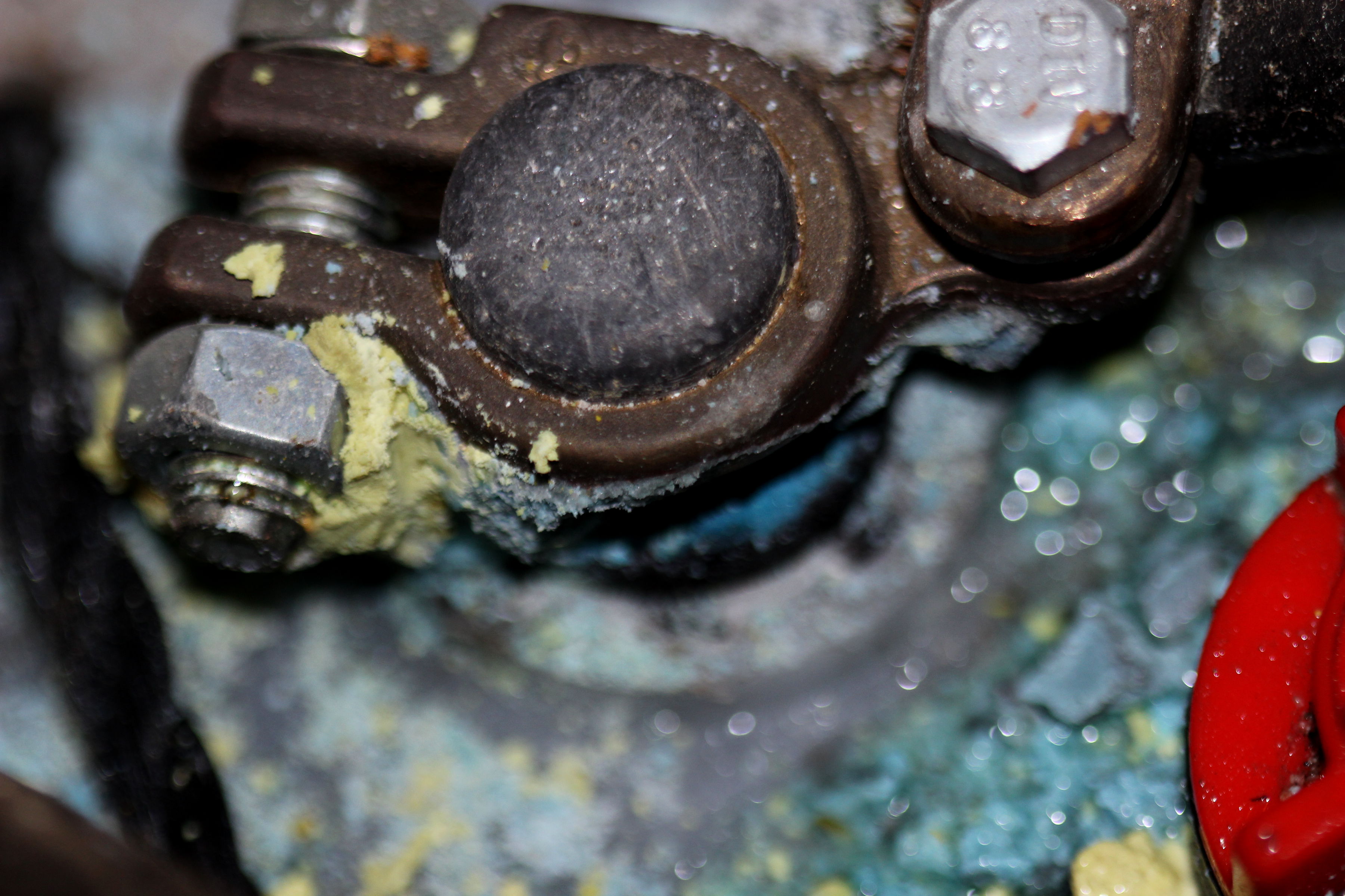

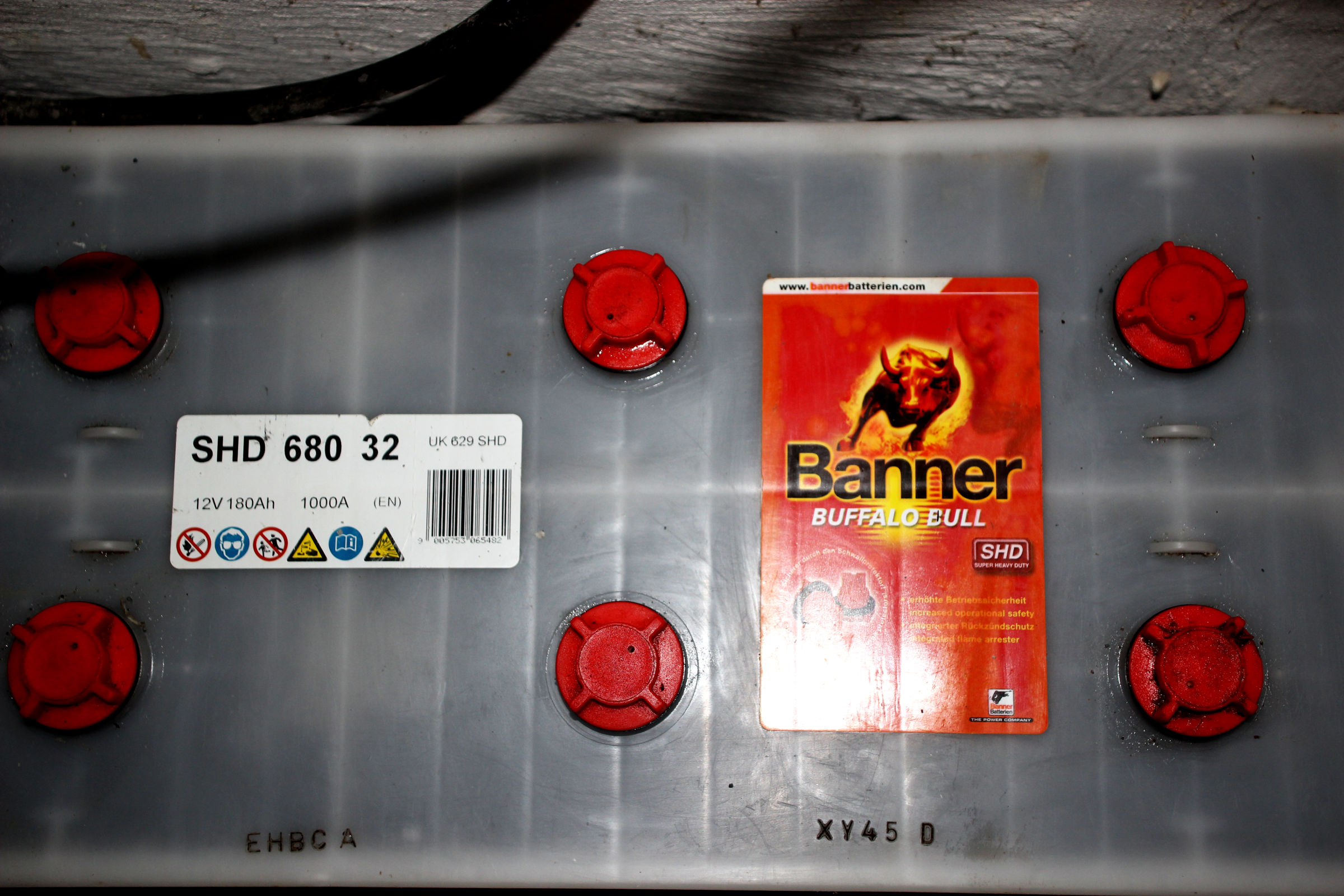

Dva Trojany som dnes odviezol do zberu. Bannerky ešte fungujú, ale pri dolievaní destilky po roku
som si na + póle všimol takáto svinstvo. Prečo je len na + a - pol je bez korózie. Čo je to to
žlté a to modré ?
žlté a to modré ?

Zdar to jako celej rok ses nekouknul jestli je tam dost kapaliny a nabil si je za ten rok vůbec přes absorbci do floatu . Ja zapotřebí se o ně trochu starat třeba ošetřit kontakty nakým mazivem a když vidím ty baterky jak vypadají na plášti co je kousek vidět no hrůza.
- Lokalita:SO, SK
No Trojany vyžadujú viac destilky, tie Bannery boli v ABSORBCII 1500-krát za posledné 4 roky
a každý týždeň nad 15 V, dokedy sa nezafarbili platne z hnedej na tmavohnedú.
Trojany sú bez korózie, ale tie Bannery majú koróziu len na + póle, na - sú tie mosadzné
svorky čisté, nebola tam vazelína, lebo žiadnu / na el. / doma nemám a peňazí je málo.
Tie Bannery majú rok výroby 2012, takže už si ťahajú 7-my rok, už som ich počítal,
že ich niekomu darujem, alebo do zberu za pár centov.
No ale ostatné roky boli aj + póly bez korórie, tak prečo tento rok je tam taký sajrajt ?

No nevím , jaké máte na Slovensku výkupní ceny, ale já loni vezl dvě várky Pb baterek ze sklepa do výkupny a dostal jsem 330 € na ruku
(celkem vážily 485 kg) Takže to mělo daleko k "do zberu za pár centov"...

p.s. neukápla ti na ten kontakt kyselina?
Může to být i reakce dvou kovů - oko je měděné a šroub možná kadmiovaný, jen hádám. Měděné soli jsou modré, železné soli jsou zelené a to světlé může být ono kadmium nebo zinečnatá sůl.

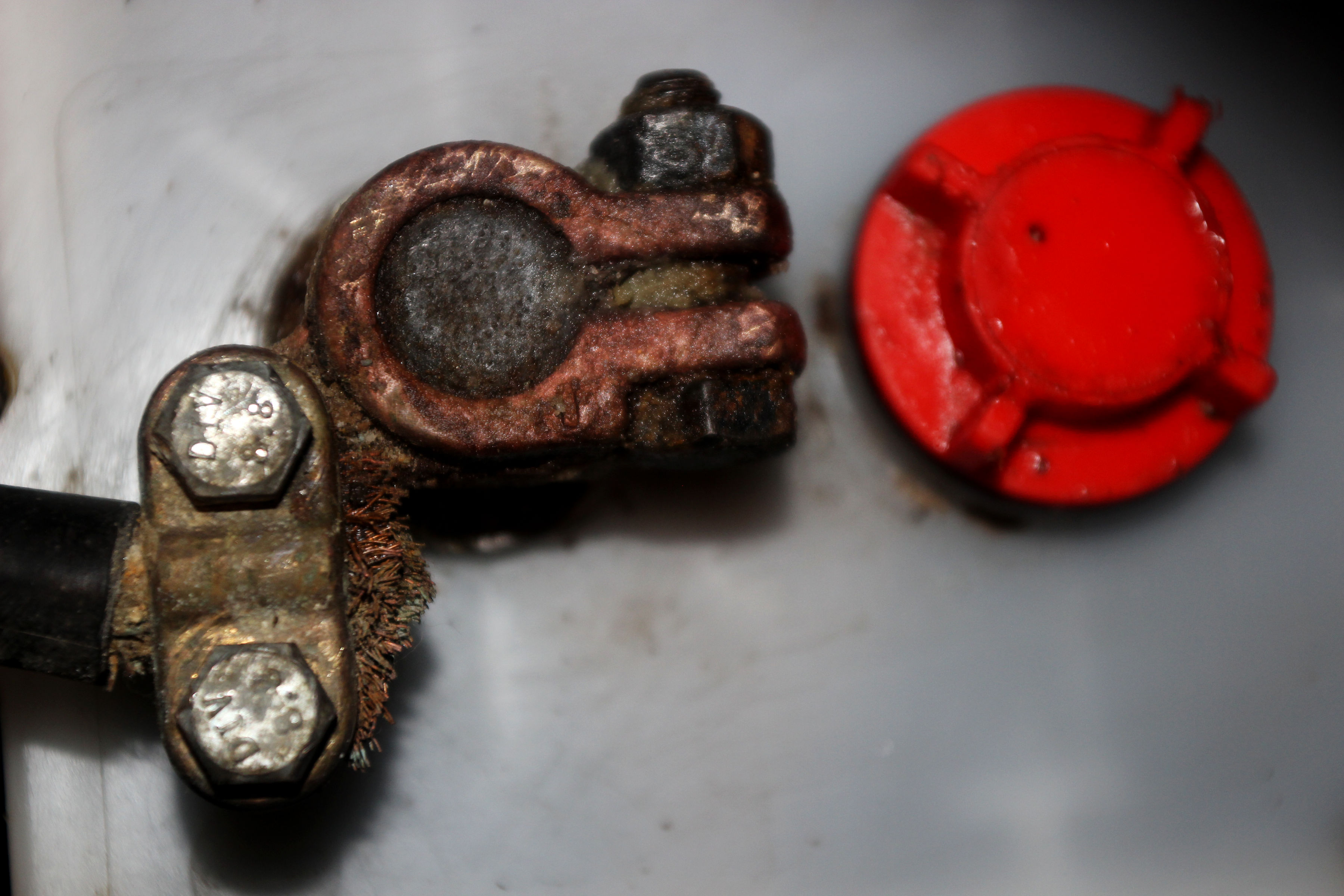

Ešte pre porovnanie, záporný pol vyzerá takto, a to je len 8 cm od + pólu na foto vyššie.

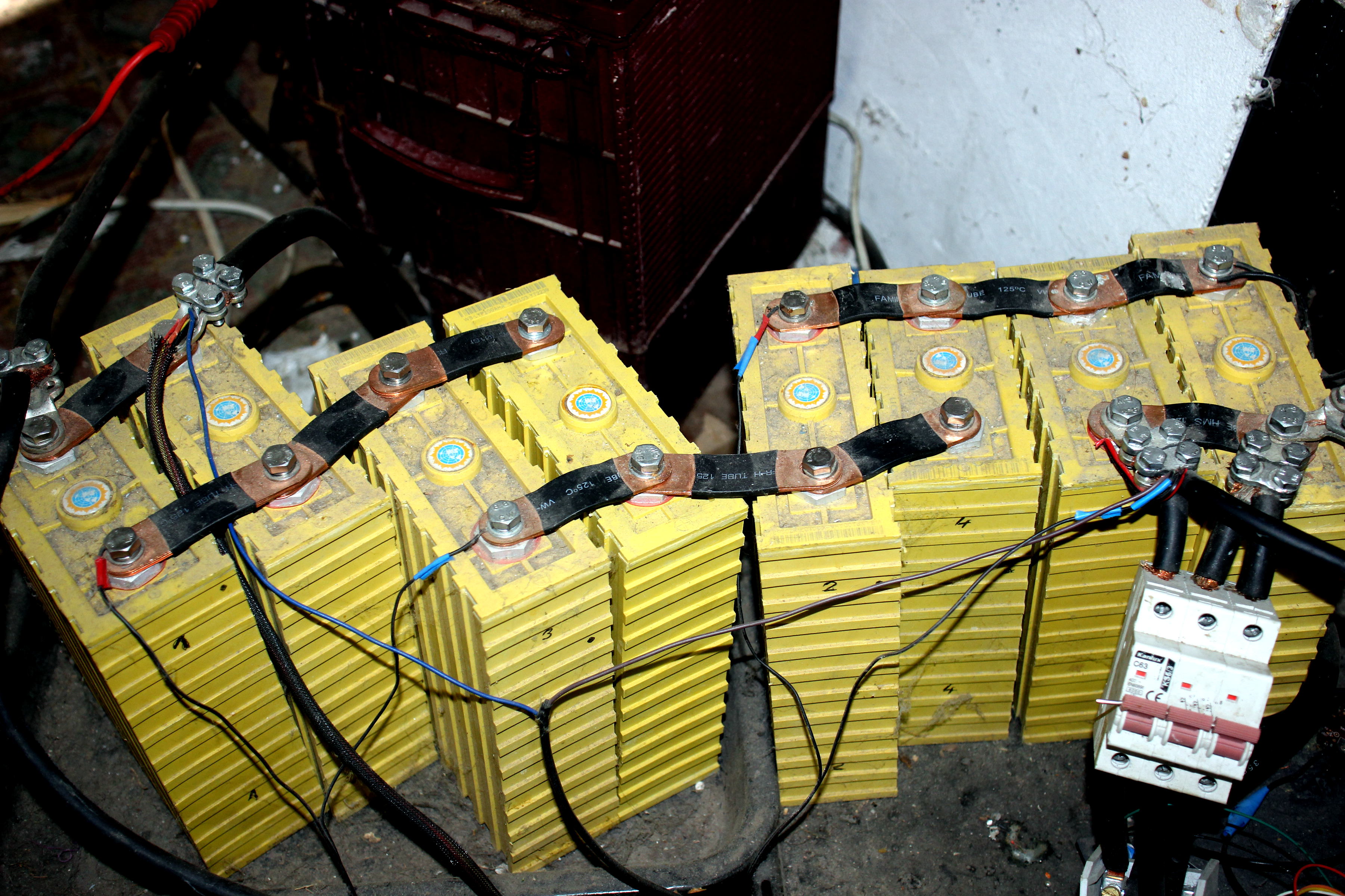

Chcel by som tieto baterky prepojiť tak, ako v tomto článku, zapojenie D.
http://nordkyndesign.com/assembling-a-l ... ouse-bank/
Len u mńa budú namiesto troch poistiek, 4 poistky a 4 články paralelne.
Aký druh poistky a púzdra použiť, aby som mohol z každého článku ťahať max. 125 A
niekoľko minút, aby to bolo čo najlacnejšie, ale aspoň sa blížilo nejakej norme.
https://www.jakama-ge.sk/jakama-ge/esho ... 0-M8-M8-1p
alebo
http://www.oez.sk/produkty/opvp-poistkove-odpinace
alebo
https://www.hagard.sk/produkty/istic-pl ... -3p-c-15ka
Aká tam má byť min. vypínacia schopnosť ?
Ako dosiahnuť čo najnižšie straty ?
Parametre sú takéto:
https://www.ev-power.eu/docs/pdf/Winsto ... stance.pdf
Ako voliť poistku ? Am, gG či pre polovodiče ? Ak sa jeden článok skratuje
a má odpor 0,0006 ohmu a ostatné tri majú 0,0002 ohmu, aký bude skratový
prúd ?
alebo
alebo
prúd ?

Jako odpínač mohu doporučit http://www.oez.cz/produkty/fh00-radove- ... 0-do-160-a . Hlavní výhoda jsou terminály pro oka.rottenkiwi píše:Chcel by som tieto baterky prepojiť tak, ako v tomto článku, zapojenie D.
alebo
alebo
prúd ?
Pokud by jsi chtěl OPVP máme jeden navíc. Nedáš do něj ale kabel o větším průřezu než 35 mm2 . Na FH00 mám vyzkoušený kabel 125 mm2.
P.
PS : pokud někdo bojuje s lisováním oček a dutinek na velké průměry mám vyzkoušený ohraňovací lis . Je to jednoduché a funkční. Pokud by byl zájem napíšu návod.

Jde o elektrochemickou korozi. "Vzniká spojením dvou odlišných kovů a jejich vystavením koroznímu prostředí. Ušlechtilejší kov (katoda) koroduje pomaleji než by korodoval sám. Kov méně ušlechtilejší (anoda) naopak koroduje rychleji než v případě, kdy není s druhým vodivě spojen." Proto Ti korodoval pouze + pól. Je to klasika - pokud ponoříš do vody dva vodiče napájené akumulátorem, zkoroduje Ti anoda (+ pól). Proto se dříve dělaly vozy s + na kostře - nekorodovaly vodiče elektroinstalace. Bohužel zkorodovala kostrarottenkiwi píše:..... takáto svinstvo. Prečo je len na + a - pol je bez korózie. .....
p.s.: vůbec se nedívej co to byl za kov, akumulátor udělal svým vnitřním napětím na + svorce "anodu" i z ušlechtilého kovu.
