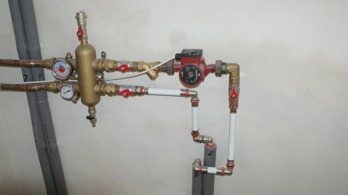

Tak opravdu kdyz se to prepne z TUV+topeni jen na topeni zacne to otacky obehovky regulovat najednou spadli na 52% v rezimu TUV+topeni to jede porad 100% coz teda taky neni moc domyslene.
Jak vyresit prepinani TUV a topeni externe? Protoze je kravina aby na topeni jela objehovka zbytecne porad na 100% kdyz muze jet min. Tak regulace je ve vsem cim dal vic na ho…

to je ale pánové problém v tom, že jste si nenamontovali taktovací nádrže ve funkci anuloidu tak jak to navrhuje instalační návod přímo od woltairu (nejsou blbý, pročpak ji tam asi dávaj?) odkaz
potom nemusíte řešit otáčky čerpadla a hučící topení. Určitě o tom věděl i Woltair a proto ty anuloidy lidem dával, přesně aby pak na reklamacích neřešil tyhle problémy.

Já tu oběhovku z TČ vymontoval a dal jí do domu. V tom Haieru je paradoxně poměrně drahá oběhovka Wilo Para SC, které má asi 9 režimů průtoku. V základu to mají nastavené na maximum s příkonem 80W, já systémem pokus-omyl našel režim co bere 60W. Do COP počítám i spotřebu oběhovky.
Na ohřev TUV nesmí mít TC omezení výkonu, pak to není schopný dávat nějaký slušný paramatery ohřevu.
Jinak jak psal Soami, teď je pro TČ nejhorší období s vysokou vlhkostí.

Protože jsou klasická dotační firma, co se neobtěžuje nějakým myšlením, návrhem, počítáním. Aku se dává, když máš málo vody v topení. Jinak je úplně nanic, jenom další energetické ztráty. U každého TČ je tabulka, jaký objem vody je minimum pro správnou funkci.Pajavk píše: úte lis 05, 2024 7:15 amto je ale pánové problém v tom, že jste si nenamontovali taktovací nádrže ve funkci anuloidu tak jak to navrhuje instalační návod přímo od woltairu (nejsou blbý, pročpak ji tam asi dávaj?) odkaz
Hučící topení je zase problém návrhu....pokud není dostatečná plocha těles, tak se to dohání průtokem.

Jenze davat taktovaci nadrz jen kvuli tomu ze regulace nefunguje je takovej rovnak na ohybak
Je divny proc v rezimu topeni to funguje a pwm reguluje a jak se da rezim topeni+TUV tak to pwm ingoruje. Ja teda zatim nepoznal rozdil krom prutoku teplotu to porad drzi stejne na vystupu jak na 100% tak na 50%.
Ja mam trubky navareny tak ze to muzu pustit pres akumulaci 500L kterou pouzivam kdyz topim krbem a termikou nebo primo do podlahy to pouzivam ted. Vsude pisou ze je lepsi varianta rovnou do podlahy ze kazda dalsi nadrz ma vliv na ucinost.

ale prdlajs víš jak funguje hydraulický anuloid ? to je v případě toho Grundigu (ne obecně) dost podstatná věc když je problém uřídit jeho uběhovku proto by tam ta nádržka být měla, ne z důvodu málo vody ale jako hydraulický oddělovačeman píše: úte lis 05, 2024 7:59 amProtože jsou klasická dotační firma, co se neobtěžuje nějakým myšlením, návrhem, počítáním. Aku se dává, když máš málo vody v topení. Jinak je úplně nanic, jenom další energetické ztráty. U každého TČ je tabulka, jaký objem vody je minimum pro správnou funkci.Pajavk píše: úte lis 05, 2024 7:15 amto je ale pánové problém v tom, že jste si nenamontovali taktovací nádrže ve funkci anuloidu tak jak to navrhuje instalační návod přímo od woltairu (nejsou blbý, pročpak ji tam asi dávaj?) odkaz

Takze myslis blbost omezovat frekvenci kompresoru na ohrev TUV? Protoze to omezeni funguje na vsechny rezimy neda se omezit jen neco.
eman píše: úte lis 05, 2024 7:53 amJá tu oběhovku z TČ vymontoval a dal jí do domu. V tom Haieru je paradoxně poměrně drahá oběhovka Wilo Para SC, které má asi 9 režimů průtoku. V základu to mají nastavené na maximum s příkonem 80W, já systémem pokus-omyl našel režim co bere 60W. Do COP počítám i spotřebu oběhovky.

nemusí to bejt nádrž, anuloid může bejt i zavařenej kus jeklu.ElektroEzs píše: úte lis 05, 2024 7:59 amJenze davat taktovaci nadrz jen kvuli tomu ze regulace nefunguje je takovej rovnak na ohybakJe divny proc v rezimu topeni to funguje a pwm reguluje a jak se da rezim topeni+TUV tak to pwm ingoruje. Ja teda zatim nepoznal rozdil krom prutoku teplotu to porad drzi stejne na vystupu jak na 100% tak na 50%.
Ja mam trubky navareny tak ze to muzu pustit pres akumulaci 500L kterou pouzivam kdyz topim krbem a termikou nebo primo do podlahy to pouzivam ted. Vsude pisou ze je lepsi varianta rovnou do podlahy ze kazda dalsi nadrz ma vliv na ucinost.Pajavk píše: úte lis 05, 2024 7:15 amto je ale pánové problém v tom, že jste si nenamontovali taktovací nádrže ve funkci anuloidu tak jak to navrhuje instalační návod přímo od woltairu (nejsou blbý, pročpak ji tam asi dávaj?) odkaz

Me to jede momentalne takto a prikon 550w jak prepnu na rezim topeni+TUV tak hned otacky 100% a prutok 1,4m3/h.

nekdo resi huceni, nekdo spotrebu*Pajavk píše: úte lis 05, 2024 7:15 ampotom nemusíte řešit otáčky čerpadla a hučící topení. Určitě o tom věděl i Woltair a proto ty anuloidy lidem dával, přesně aby pak na reklamacích neřešil tyhle problémy.
Kód: Vybrat vše
100% 90W
50% 22W
20% 7W
10% 5W
BTW: vypada to, ze ten debilni defrost - cerpadlo na 100% se nespusti, pokud nastavim chod cerpadla ve standby na "vzdy zapnuto" parametr 34=3, a necham ho ve standby, dnes mi to celou noc jelo na 20% (parametr 51) se spotrebou 7w venku 0C + se k tomu pripinal vyhrev kompresoru

Tak jestli se to potvrdi tak to bude fajn a nemuselo by se obchazet teplotni cidlo.
a1bert píše: úte lis 05, 2024 8:26 amnekdo resi huceni, nekdo spotrebu*Pajavk píše: úte lis 05, 2024 7:15 ampotom nemusíte řešit otáčky čerpadla a hučící topení. Určitě o tom věděl i Woltair a proto ty anuloidy lidem dával, přesně aby pak na reklamacích neřešil tyhle problémy.:
*spotreba cele jednotky - mereno pomoci standby (parametr 51)Kód: Vybrat vše
100% 90W 50% 22W 20% 7W 10% 5W

a to ještě nevíš co za další srandy se bude zapínat s klesající teplotoua1bert píše: úte lis 05, 2024 8:26 amnekdo resi huceni, nekdo spotrebu*Pajavk píše: úte lis 05, 2024 7:15 ampotom nemusíte řešit otáčky čerpadla a hučící topení. Určitě o tom věděl i Woltair a proto ty anuloidy lidem dával, přesně aby pak na reklamacích neřešil tyhle problémy.:

automatizace v HAElektroEzs píše: úte lis 05, 2024 6:45 amJak vyresit prepinani TUV a topeni externe? Protoze je kravina aby na topeni jela objehovka zbytecne porad na 100% kdyz muze jet min. Tak regulace je ve vsem cim dal vic na ho…
muzes vyuzit "nocni mod", ten ma vlastni limit na kompresor a ventilator, takze muzes mit 2 nastaveni limitu a prepinat mezi nimaElektroEzs píše: úte lis 05, 2024 8:09 amTakze myslis blbost omezovat frekvenci kompresoru na ohrev TUV? Protoze to omezeni funguje na vsechny rezimy neda se omezit jen neco.

Pozor ten nocni rezim uplne rozbije rizeni
a1bert píše: úte lis 05, 2024 8:55 amautomatizace v HAElektroEzs píše: úte lis 05, 2024 6:45 amJak vyresit prepinani TUV a topeni externe? Protoze je kravina aby na topeni jela objehovka zbytecne porad na 100% kdyz muze jet min. Tak regulace je ve vsem cim dal vic na ho…muzes vyuzit "nocni mod", ten ma vlastni limit na kompresor a ventilator, takze muzes mit 2 nastaveni limitu a prepinat mezi nimaElektroEzs píše: úte lis 05, 2024 8:09 amTakze myslis blbost omezovat frekvenci kompresoru na ohrev TUV? Protoze to omezeni funguje na vsechny rezimy neda se omezit jen neco.

no to si musi kazdy vyzkouset sam, ja nic takoveho nepozoroval

ano potvrzuju, noční režim úplně zabije funkci invertoru
