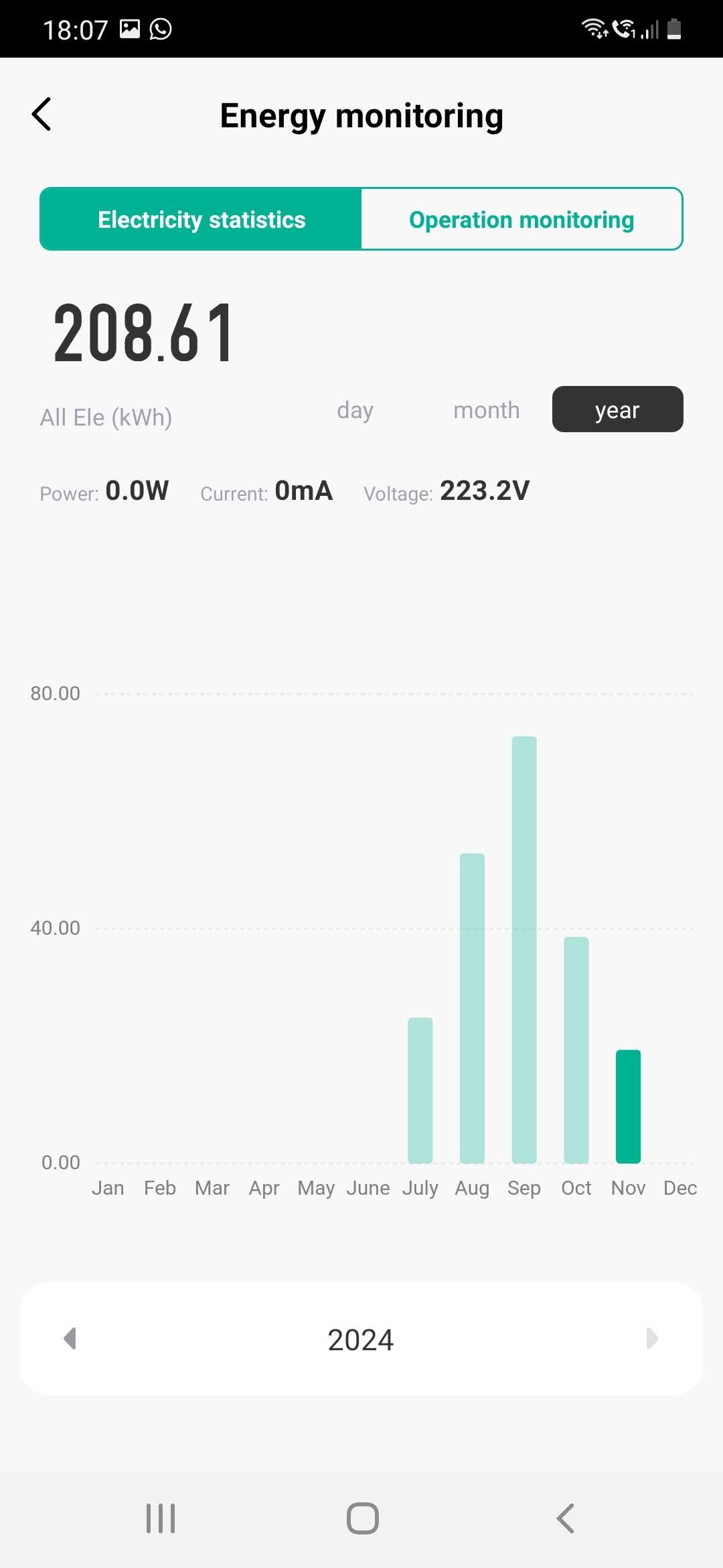

A pokud by někoho zajímalo, jak efektivní balkonovka je a jaký je zisk a jaké přetoky...
Tak zde je výroba, myslím že od půlky července :

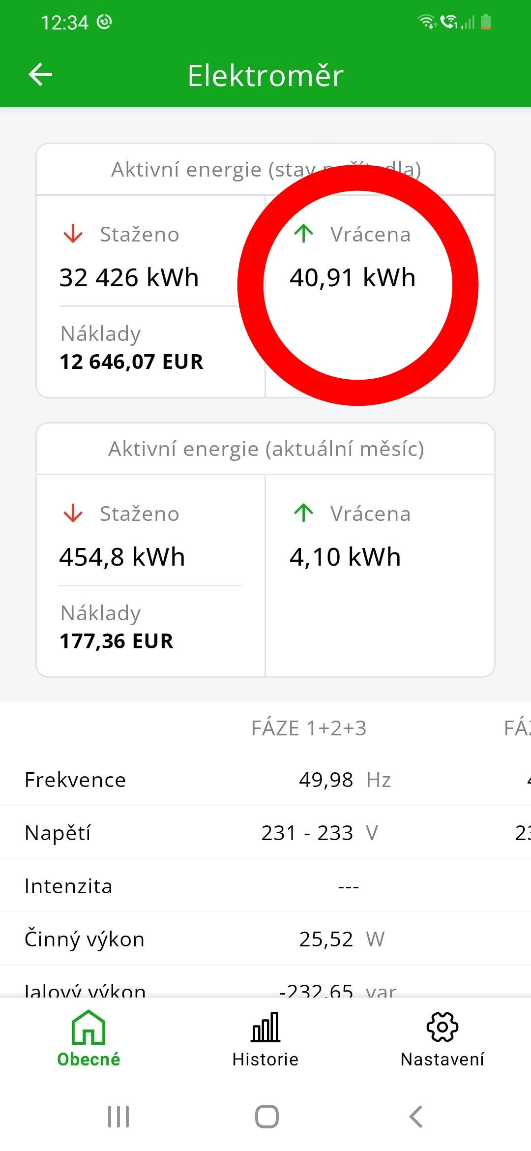

A zde v kroužku vytvořené přetoky za stejné období tj. cca 4,5měsíce... (na dovolenou to bylo vypnuté) to se do limitu vejde, nebo ?
