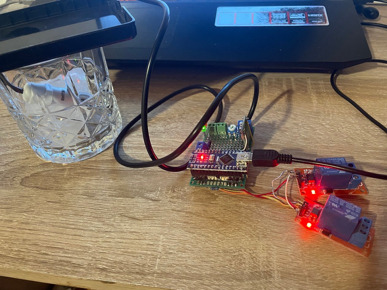

Pajavk píše: pon lis 04, 2024 12:00 pm
pracovní prototyp oblbovače protizámrzové ochrany ze šuplíku, zatím jsem ho pojmenoval FrostFucker :)
dokončuju kód, snad sem ošetřil všechny stavy, hlavní důraz dávám na okamžik kdy přijde požadavek na topení, tak se tohle musí zařízení deaktivovat. Jinak už tam mám správné intervaly a přes lineární interpolaci počítám čas mezi protáčením dle venkovní teploty, s klesající teplotou se zkracuje čas mezi protáčeníma. Na stole to vypadá ok, mrazím to ledem :D zejtra to fláknu do jednotky a děj se vůle boží. :P

Pekna prace:-)

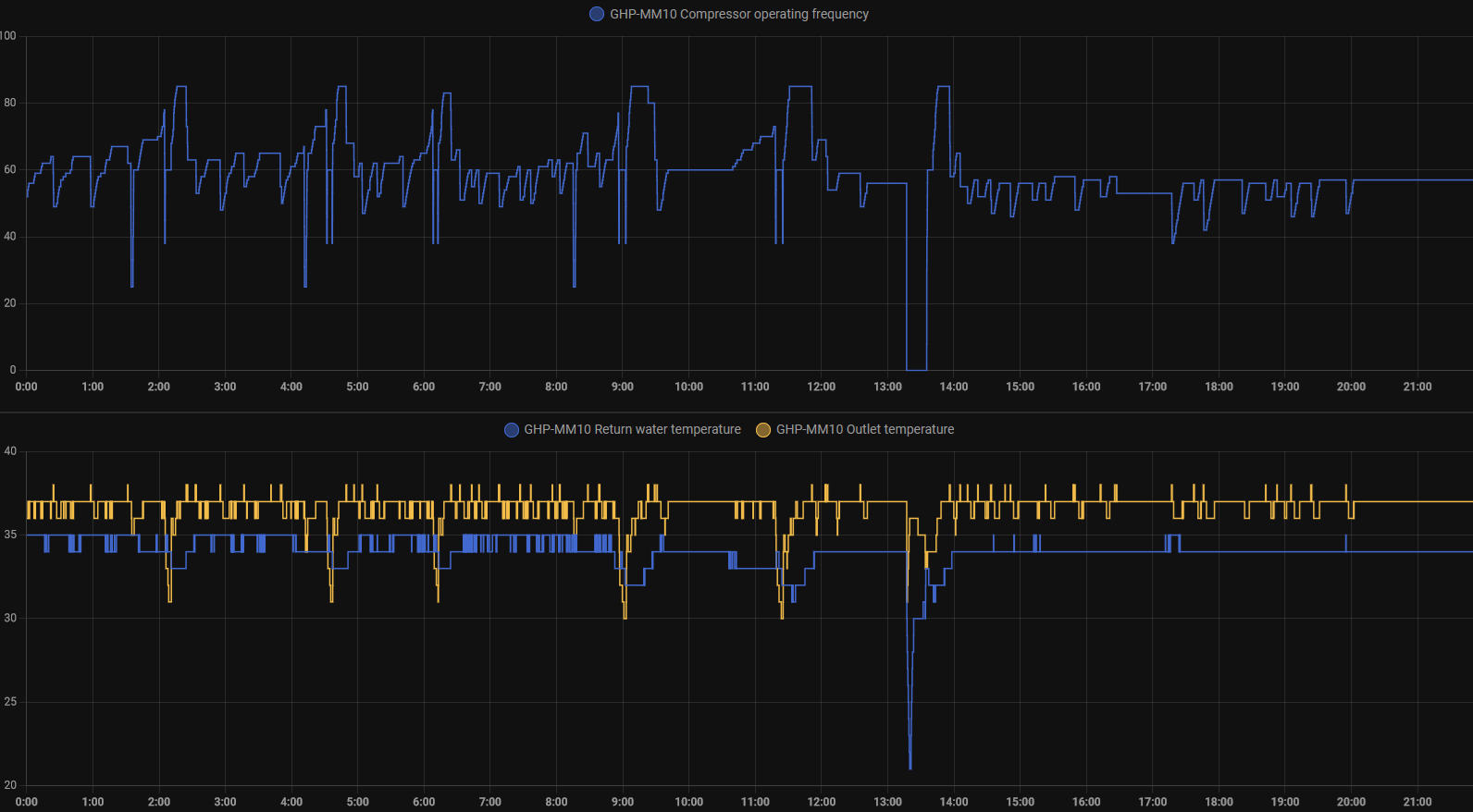

přesně z tohohle dementního důvodu musíš přepnout regulaci podle výstupu a rozsah na 1° pak to tak nějak invertoruje ale k vyrovnanýmu běhu to má sakra daleko, ta PID regulace je v tom strašná

Ta mizerná regulace je záležitost všech čínských TČ. Podle mě to univerzálně píše nějaká OEM čínská firma a výrobci to přebírají bez přemýšlení a kontroly. Obdoba toho, jak Andy v offgridgarage nechápe tupost tvůrců FW pro JK BMS. A korejské LG je to samé přes kopírák - asi nějaká asijská mentální odlišnost. Proto každému radím zjistit možnosti externího řízení TČ a regulaci si udělat podle sebe - samozřejmě jen tomu, kdo má ty schopnosti. Jinak je to velké mrzení až nasrání. Zrovna včera jsem spustil nový split Gree Versati III - v ČR prodávané jako Sinclair S-Therm Ontario (GSH) a jsem zrovna v rozpoložení z minulé věty. Oproti původní verzi GSH (R410A) kterou jsem bez problému používal několik sezon se Swep a nadřazenou regulací, jen kroky zpět a klacky pod nohy. Já už si to nějak odladím, ale BFU je bez šance.

Pajavk
Příspěvky: 272
Registrován: pát bře 15, 2019 2:18 pm
Reputace:24
Nový příspěvek od Pajavk »
takhle vypadá "čínská PID regulace", moc dobrá práce :|
