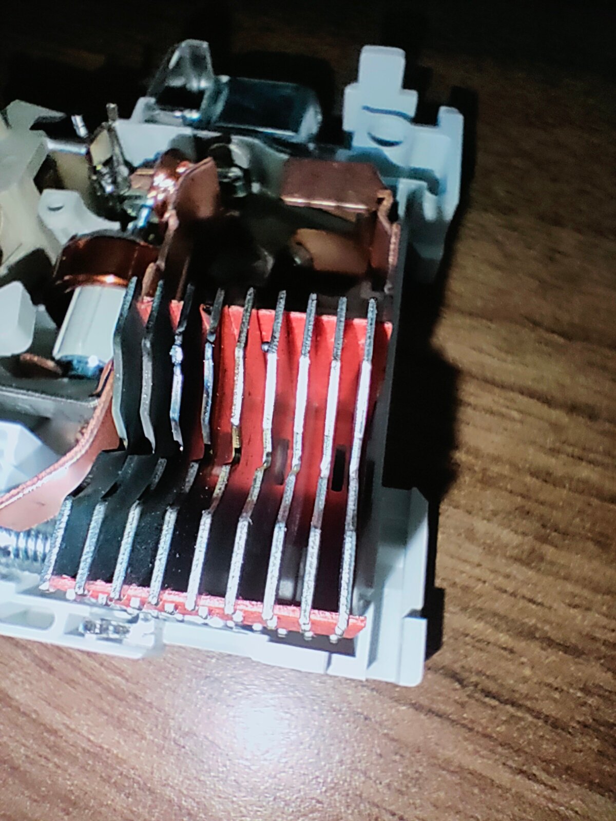

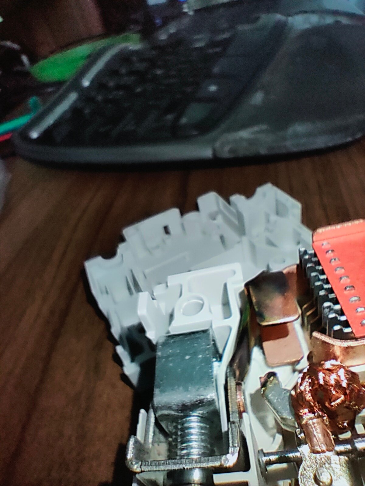

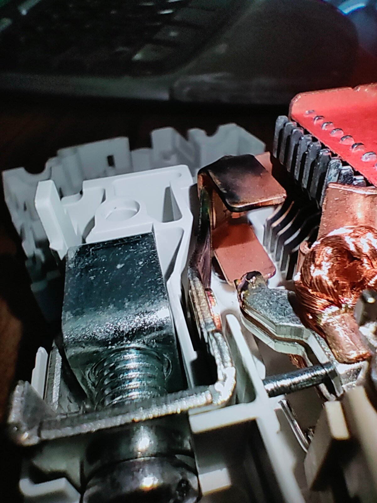

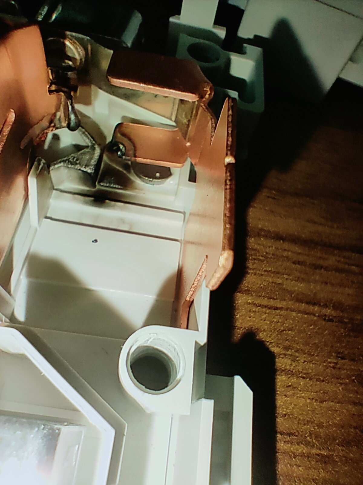

Plusova strana je fotka '5451'. Fotka je "od stredu z vnutra istica do jeho laveho okraja".
Resp takto:
Istic som rozoberal tak, ze som odstranil hornu polovicu (-) a polozil ju doprava. Tzn. lavy obrazok je + cast, pravy je - cast.
Resp takto:

jako je to zajimave
jak je ohorelej ten ruzek medi. Proti cemu to ej ohorele? Jen proti zhaseci komore nebo jinemu kusu? Bych se nedivil, kdyby meli nektere rozmery moc tesne nebo tam byl blbe nahrnutej ten copanek

Pozoomuj si v linkovanych fotkach, je to tam vidiet.
- Příspěvky: 4081
- Reputace:574
Re: Zapojeni DC jistice
to jsem delal ale to co em zajimalo videt neni. Mas tak krasne ostre prsty nebo uplne jina cast jistice
A tim jak fotka neda hloubku neni videt proti cemu ten roh je. Ale asi teda na zhaseci komoru?

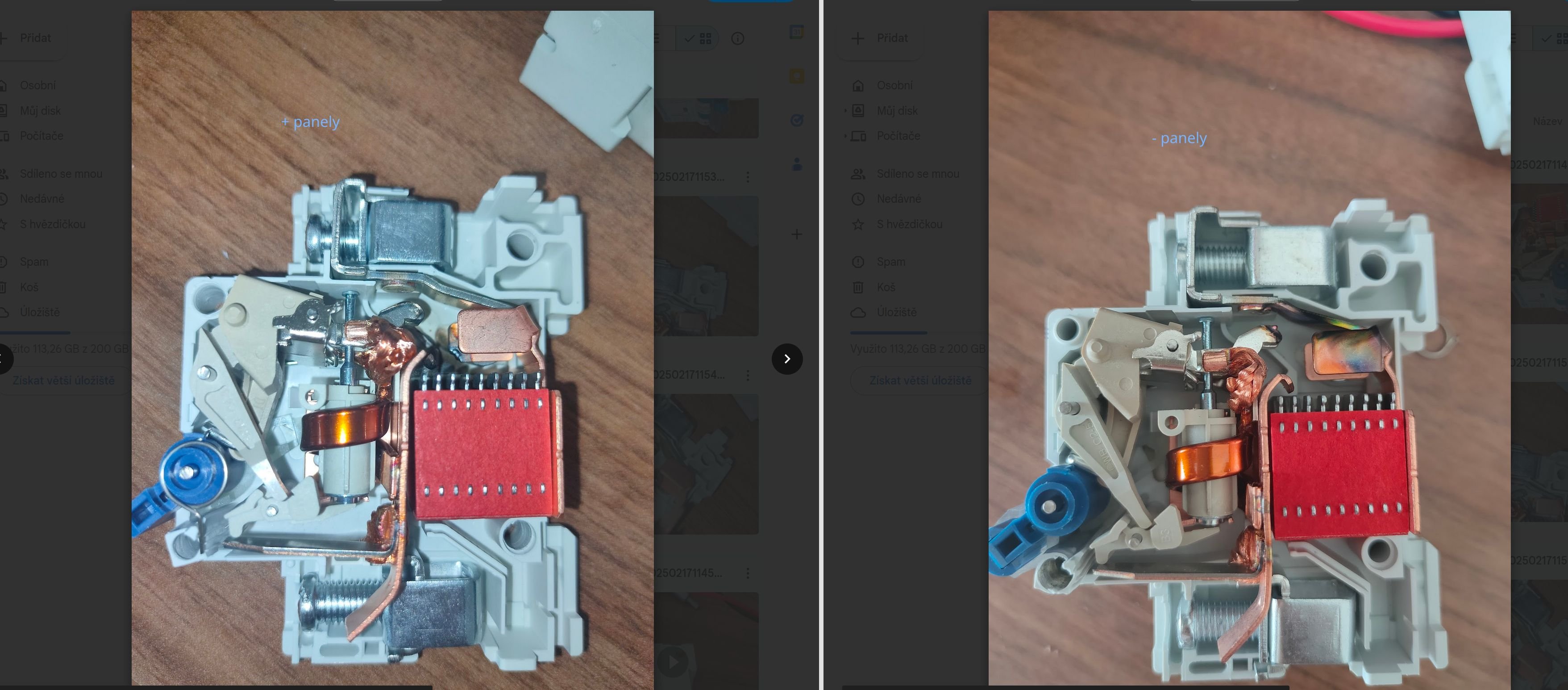

No vypadaji uplne stejne, tak snad je tam otoceny ten magnet v te druhe pulce, jinak je to v prdeli a nedivim se, kdyby to pak zahorelo.

me prijde, ze to bylo dobre zapojene. Horelo to ve zhaseci komore. Kdyby to zapojil obracene nebo byl obracene magnet, horelo by to na kontaktech. Bylo by zajiamve videt rozebrany jiny DC jistic. Jake tam jsou vzdalenosti.

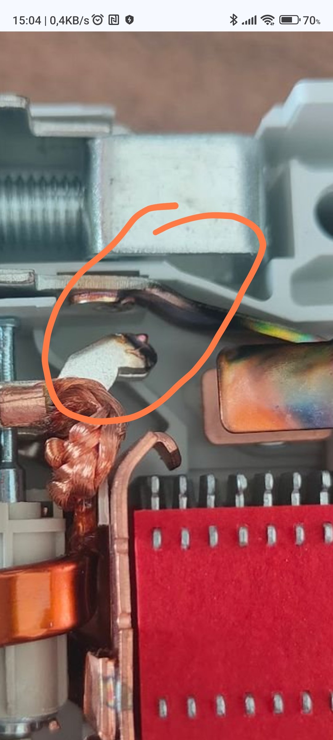

na tom minuse to horelo tak ako som zakruzkoval?
ak ano, tak rovno idem objednat ine, kedze pouzivam dvojpolove tomzn 63A na 100V 3p3s zapojeni, kde pri plnom osvite tecie 39A

Zapojené to musel mít OK protože poslední fotka je vidět že to hořelo ve zhášecí komoře....
Takže resume prostě je to na menší proud, menší napětí.......
Proto na DC preferuji pojistky.

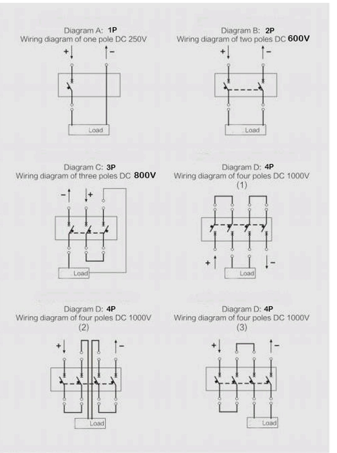

Toto video je zaujimave. Minimalne potvrdzuje, ze som to asi mal zapojene spravne (tomzn na znacene + a - hore, zaroven su tie terminaly cislovane ako 1 a 2, ja som mal privod panelov zhora, takze pravdepodeobne ok).
A toto zapojenie teda nechapem uz vonkoncom vobec nijak:
https://www.elektromaterial.cz/fotky849 ... ace-DC.jpg

To je jednoduche. Ten jistic je dvojity obousmerny (nepolarizovany).
A kdyz potrebujes jen do 250V, tak se da jako dvojity pouzit. Pokud ale chces do tech 500V, tak uz musis zapojit kontakty do serie, a tim padem jistis jen jeden pol.

No, to popisujes ale ten pravy obrazok. A co ten lavy? Preco je tam (+-) (+-) a nie (+) a (-)?

Vzdyt ti to pisu hned ve druhe vete!

oba ty obrazky jsou pro 500V. V obou pripadech rozpojis obvod na dvou mistech. Ale nemuzes jeden pol pouzit pro 500V. Jako treba ze si obouma pozenes jen plusy dvou stringu.

Ten Noark ma 250V na jeden kontakt. Tedy pro 1000V jsou potreba 4, pro 500V dva. A jednoduchy je na 250V.

este raz, zapojenie tommz tob1z priamo z datasheetu...
takze bud su to uplne braky, alebo serble, ked to takto zahorelo pri nizkom napati...

123V Voc, 60A Isc. Zapojene mam podla diagramu B, cize spravne. Mam tam este jeden istic, ak ku mne pride niekto s hasickou cisternou, mozeme skusit vyskratovat aj ten
