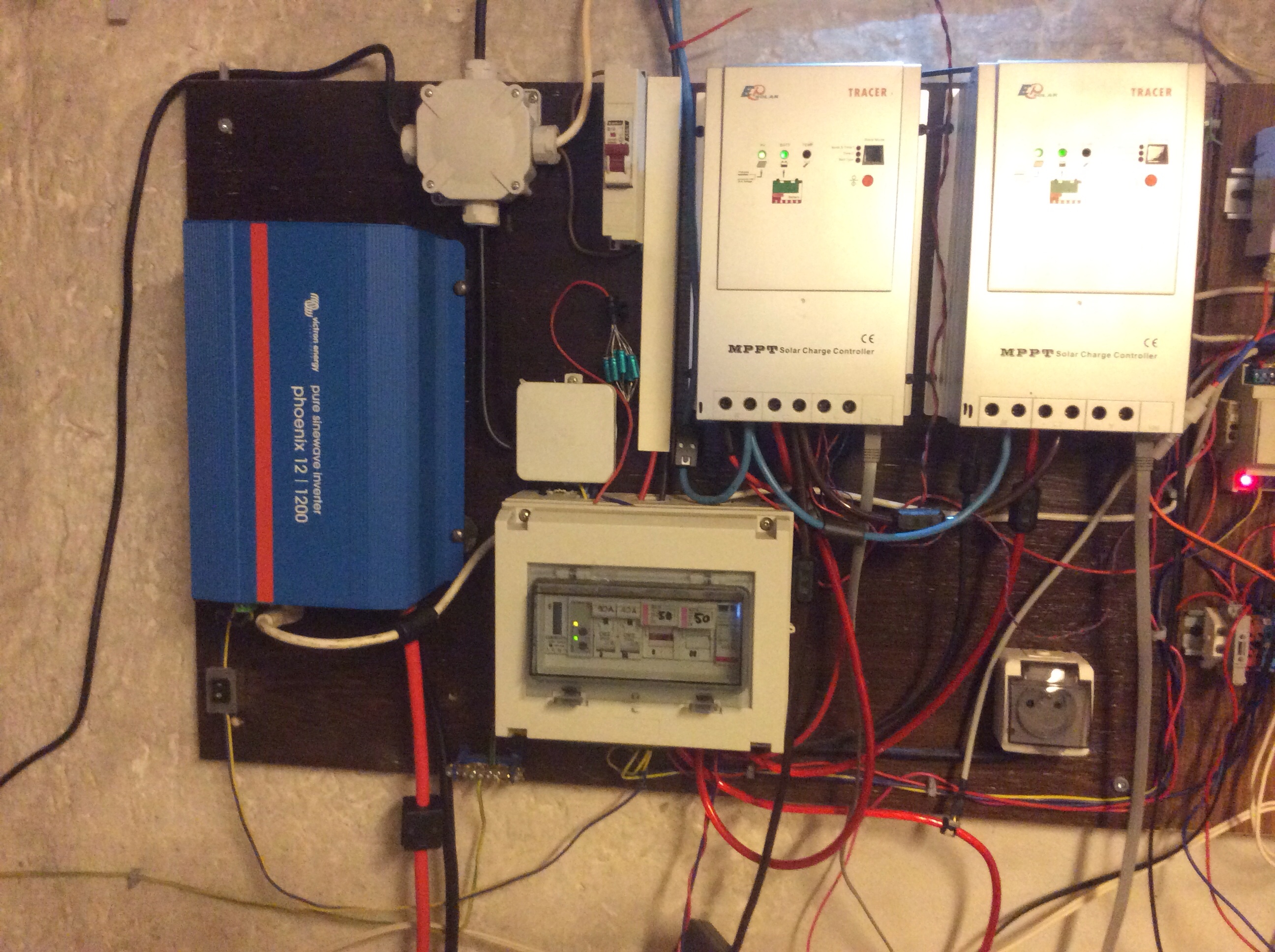

Tak dnes konečně proběhl dlouho plánovaný upgrade - měnič Victron. Na sezonu jsem připraven....
Re: Malá ostrovni FV Bruntálsko
Blahoželám k parádnemu meniču !!!
Celkom určite odpadá opodstatnenie časovačov pre dva kompresory ))
Nebola práve teraz príležitosť prejsť na 24 V ? 2 Epsolary sa flákajú.....
