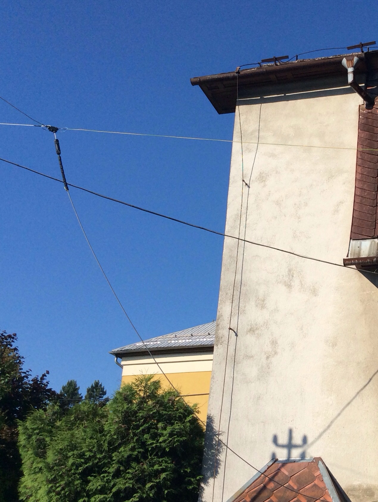

Tak tu teď v létě každé ráno koukám, jak mi východní slunce pere od půł páté do půl deváté na tu zeď a přemýšlím, jak by se tam vyjímaly dva panely svisle nad sebou...
Vzhledem k tomu, že by byly plně funkční cca tři a púl měsíce a zbytek roku jely jen na rozptýlené světlo, přemýšlím, zda by nebyly lepší amorfy ( s vlastním reglem), než polykrystal.
Co myslite?
Co myslite?

A jak bude postupovat zastínění? Vidím stříšku, vidím anténu vidím bleskosvod..... Amorf není tak citlivý na částečné zastínění článku což je jeho výhoda, jeden článek je na celou výšku panelu. Pokud se vyvaruješ zastínění, tak polykrystal bude nominálně dodávat vždy více na jednotku plochy, než amorf.
Naposledy upravil(a) brumlaj dne ned črc 06, 2014 9:46 am, celkem upraveno 1 x.

Já "jedu" pouze na "východní
" a vyrobím v létě denně skoro tři kWh. Mám jen dva panely polykrystal. Východní
svítí v létě cca od 04:30 hod do cca 14:30 hod. Ten zvláštní regl by to asi chtělo. S amorfama mám osobně špatné zkušenosti ohledně poměru plocha/výkon. Pokud je dost plochy, tak by amorfy jistou službu vykonaly. Nechci ovlivňovat, ale dle mých pokusů na plochu stejně velký polykrystal v zimně vyrobí stejnou energii jako na plochu stejně velký amorf. V zimně za špatných světelných podmínek moje dva východní polykrystaly vyrobí denně cca 500Wh.

Stěna je na východ, zastínění postupně jen drátem hromosvodu, nepodstatné. Panely by byly stejně cca 10cm od zdi. Horní přesah střechy neuvažuji, panely by byly níž, takže v momentu zastínění horní stříškou již jsou mimo osvit. Střecha napravo je na SV.

v tom případě být Tebou, neváhal bych jít do polykrystalu, tak jak píše Frenky, včetně zvlášť regulátoru. V zimě nečekej zázraky, ale zato budeš mít slušný výkon hned z rána a sníh se bude muset moc snažit aby Tě odstínil od elektřiny.

Já bych v tomhle případě šel do amorfů, na Aukru někdo vyprodává Avancisy za cenu 1950 Kč / 125 Wp panel což je cena lepší než za polykrystal a s výtěžností na 1 m2 jsou na tom prakticky stejně jako běžné polykrystaly.
