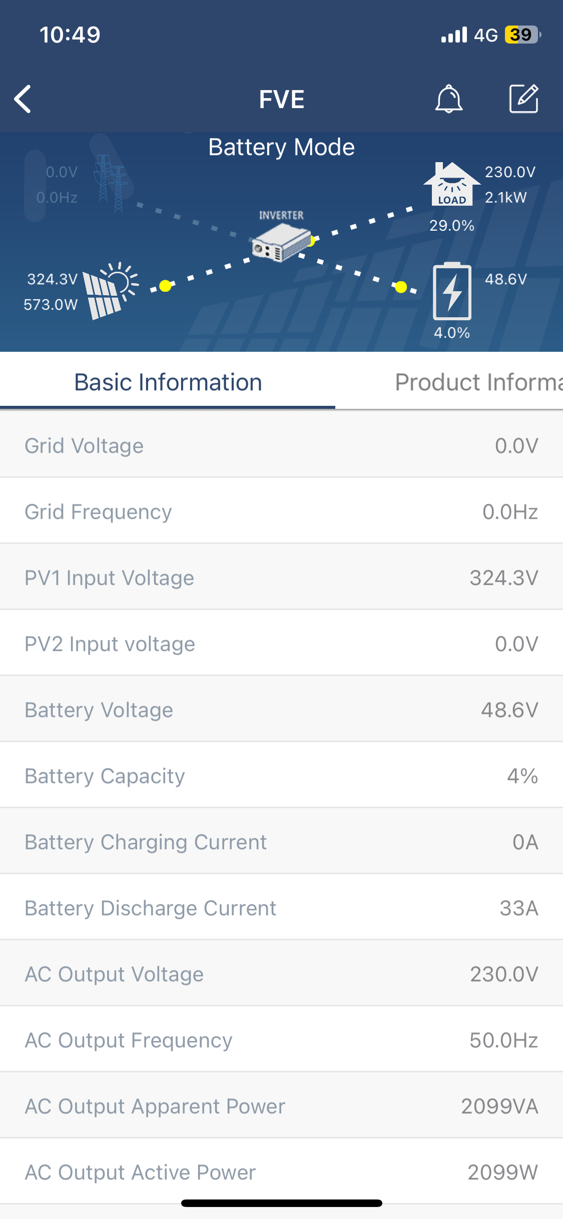

Projel jsem celé fórum, dokonce i jiné a stále se mi nedaří vyřešit problém.
Jedna věc je komunikace s Pylontech U2000c( výměna kabelu nepomohla) tudíž jedu na “USE”
Setting 12 48V
Setting 13 51V
Setting 26 53.2V
Setting 27 54V
Setting 29 48V
Zde ale narážím na problém “04” měnič hlásí nízké napětí na baterii, ale fyzicky na baterii svítí 4/6 diod.
Zapojení mám bez sítě pouze na 1x U2000c, zatím pouze na Bojler (pokud odpálím spirálu nebude to drahé)
Mám na Maxe dovedený jeden string 3,6kwp
Občas se stane že při vysokém výkonu od cca. 2,7kw začne na baterii blikat i červené “ALM” ale když zapnu Bojler zhasne.
Snažil jsem se dát všechny poznatky co mám, dokáže mi z toto někdo vyhodnotit kde je chyba ?
Předem díky

To blikání červené LEDky je alarm, při 2,7KW je proud do baterky nad 50A, což je nad limitem téhle (Má asi 36A nabíjení, vybíjení).
Pomohlo by dát další baterku paralelně.
Nevím, jestli má Axpert CAN komunikaci, pokud jo, zkusil bych ji. To nastavení napětí je dle mého dost vysoko ...

Překoukl jsem se o řádek a nastavil max. 50A…
Recommend Charge je 25A

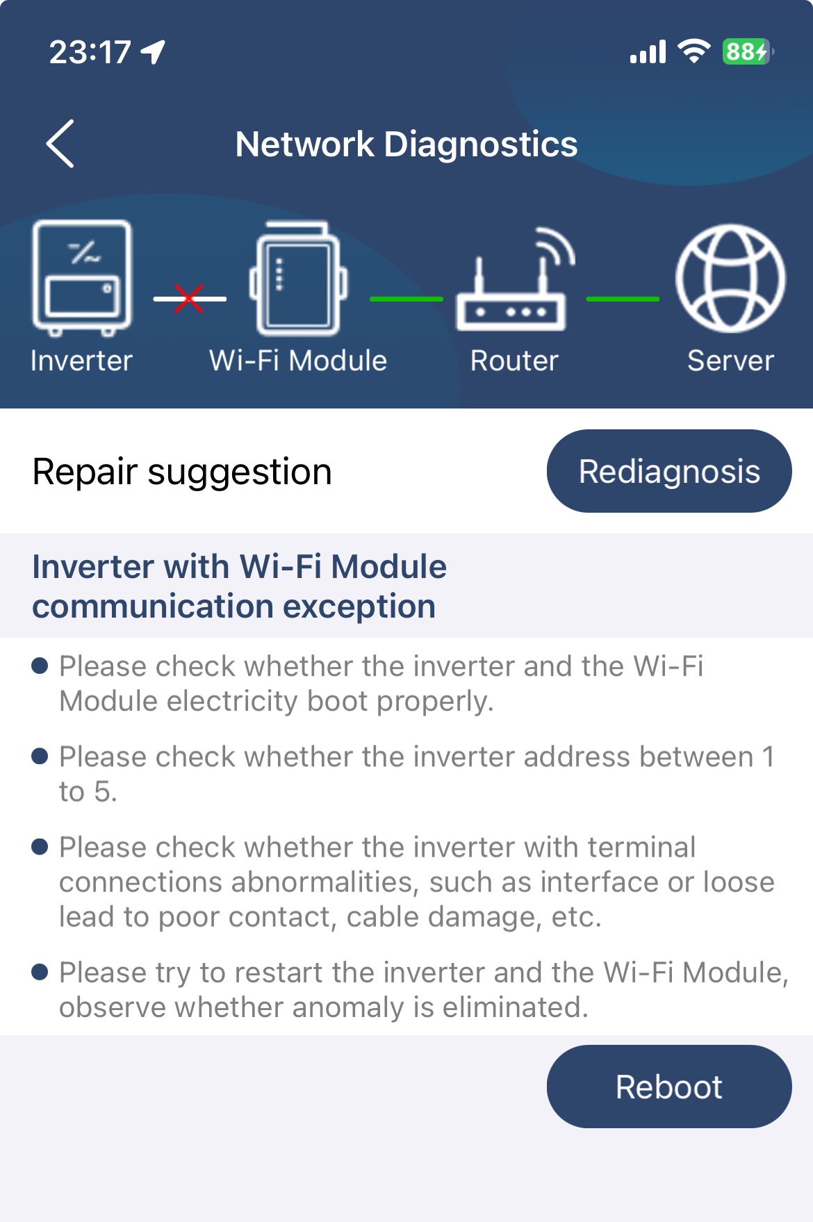

Ahojte, asi druhý deň mám problém s komunikáciou medzi meničom a jeho wifi modulom, aj keď spravim rekonfiguráciu, nekomunikuje wifi modul s meničom všetko ostatne funguje, je to dosť podozrivé, lebo sa mi to pokazilo na oboch meničoch v priebehu dvoch dni. Jeden vidím ako offline a druhý zobrazuje stále data z času kedy sa to pokazilo. Nemáte niekdo podobnú skúsenosť?
Skúšal som aj odpojiť meniče od baterky a FV, akože reset a nič, káble sú OK

Může být problém na čínském cloudu, hlášeno i na jiných forech že se jim SW chová divně, byť obrázek na to nevypadáquadi píše: pát úno 16, 2024 11:08 pmAhojte, asi druhý deň mám problém s komunikáciou medzi meničom a jeho wifi modulom, aj keď spravim rekonfiguráciu, nekomunikuje wifi modul s meničom všetko ostatne funguje, je to dosť podozrivé, lebo sa mi to pokazilo na oboch meničoch v priebehu dvoch dni. Jeden vidím ako offline a druhý zobrazuje stále data z času kedy sa to pokazilo. Nemáte niekdo podobnú skúsenosť?

Nad cloudom som rozmýšľal aj ja. Inak dnes ráno oba meniče začali dávať informácie, ale uvidím dokedy, pretože aj včera išli oba z rana, ale iba do 10:38, potom sa jeden choval ako offline a druhý dával info čo si naposledy pamätal, samozrejme meniče a nabíjačky si išli svoje a všetko okrem komunikácie pracovalo správne.

Taky mám tuhle chybu nekomunikujícího WIFI modulu u Maxe 8k a trvá mě už skorem 1 celý měsíc. Koukal jsem, že v době, kdy to spadlo mě, to spadlo i jiným uživatelům.
Bohužel se nedá ani znovupřipojit, protože nevidím ani síť, kterou by měl vysílat WIFI modul s číslem modulu. Vidím jen Wi_fi_Kit xxxxx.
Do teď není žádné řešení. Psal jsem člověku, který mi tenkrát WiFi modul odblokoval, ale teď už nereaguje.
Takže data sosám lokálně a přeposílám si je na emoncms.
