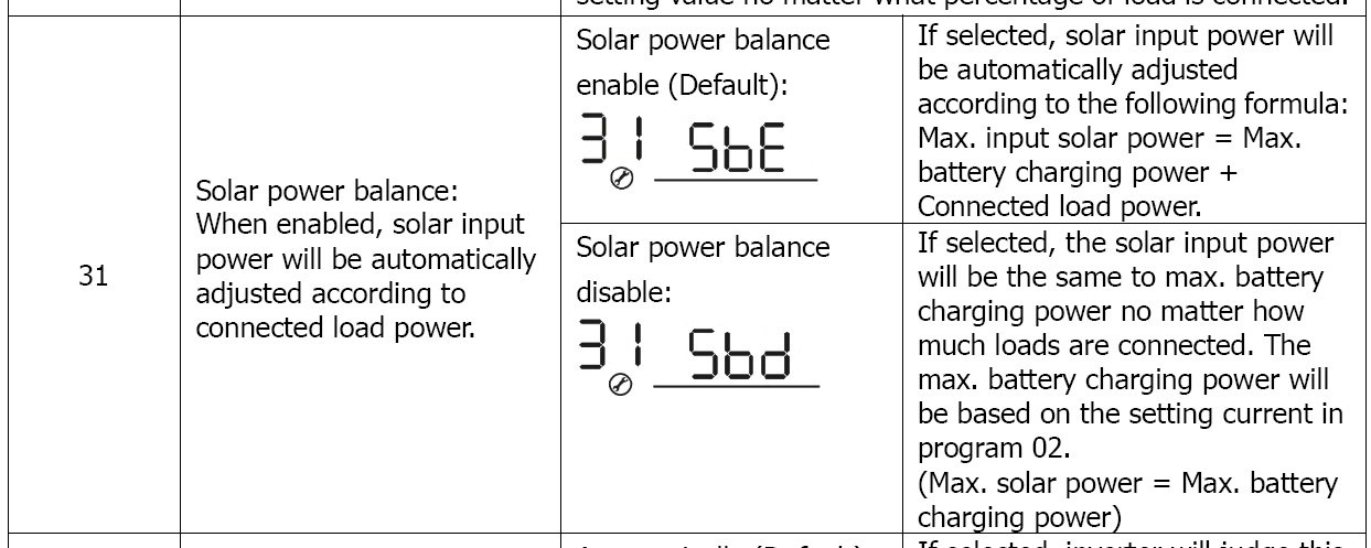

Re: Axpert Max 7200
Přetoky to generovat nebude, ale těch baterek by to chtělo víc. Pokud další baterie budou později, tak alespoň nastavit na Axpert dobíjecí proud na nějakou rozumnou hodnotu. A současně si hlídat i odběr z baterie. Pokud má měnič v návodu uvedeno něco jako:
je možné to zapnout a pak jde když svítí slunce zapnout více spotřebičů, protože regulátor bude dávat více elektřiny rovnou z fv panelů.
