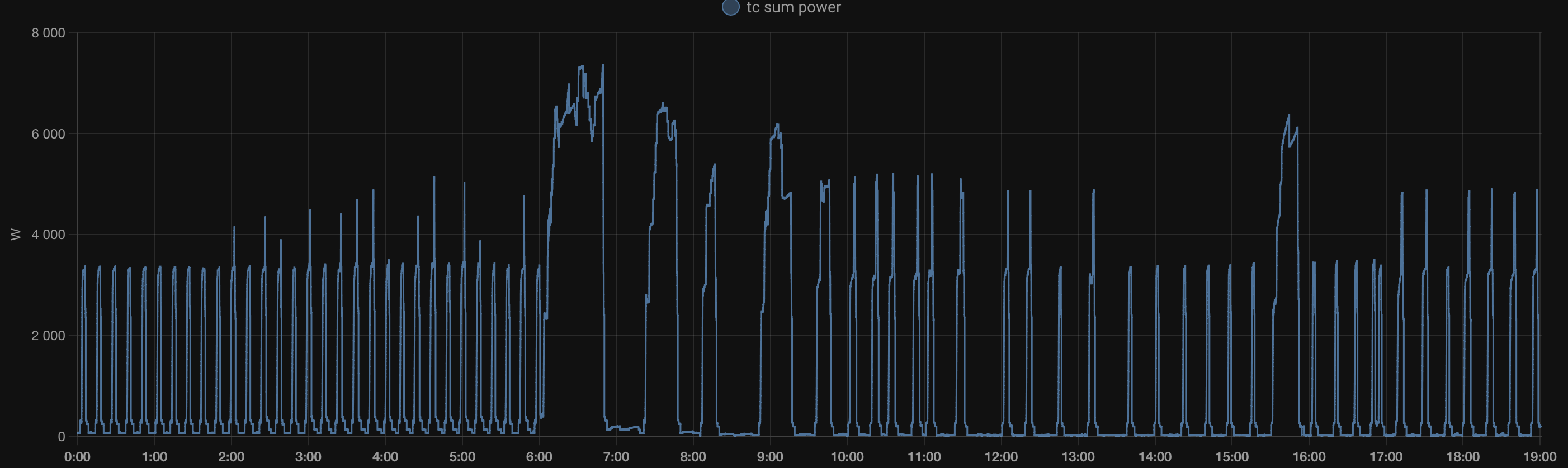

Dnešek ...
Ani ta spotřeba na fázi není stejná, nebo to je aspoň ok?

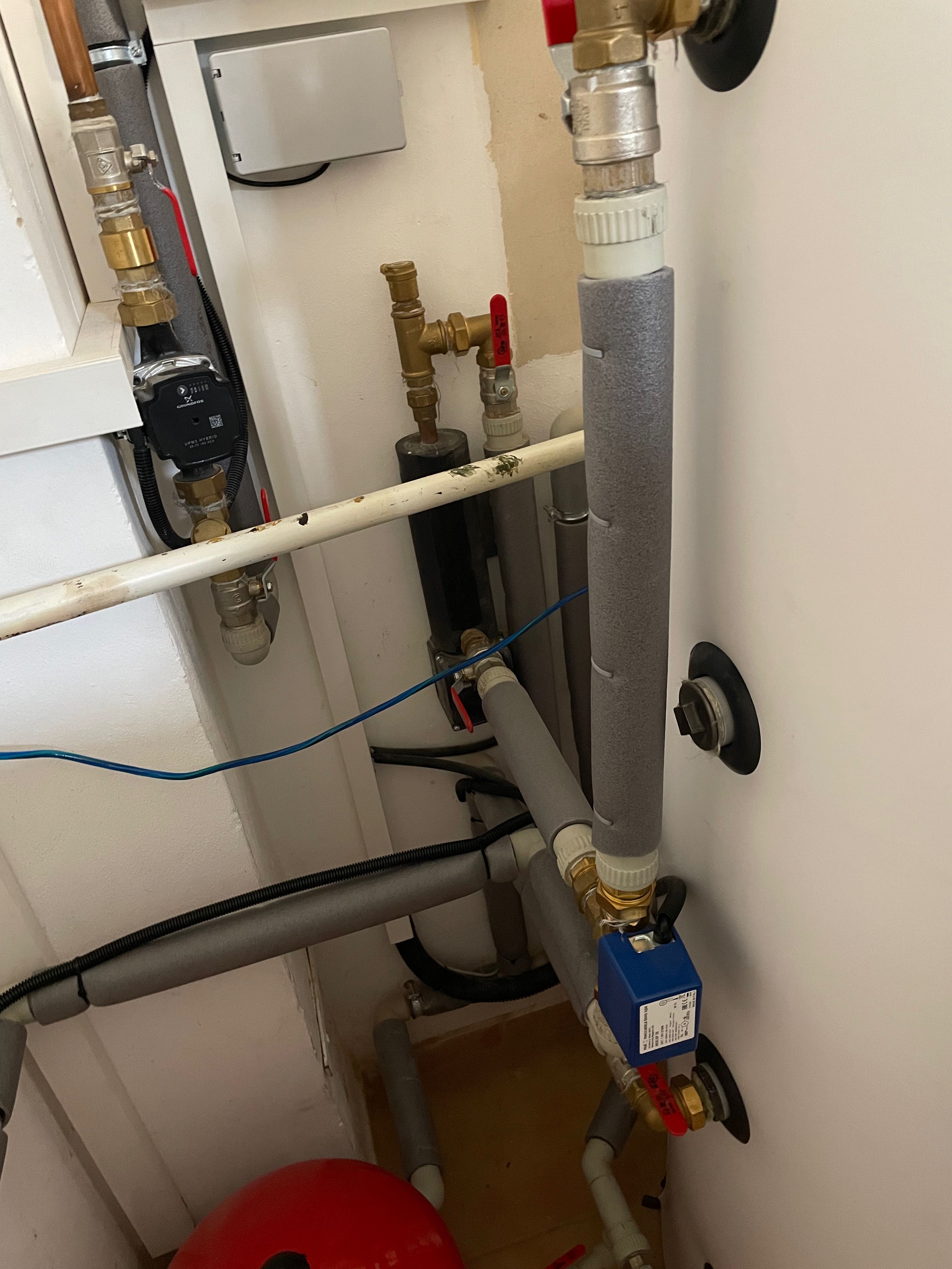

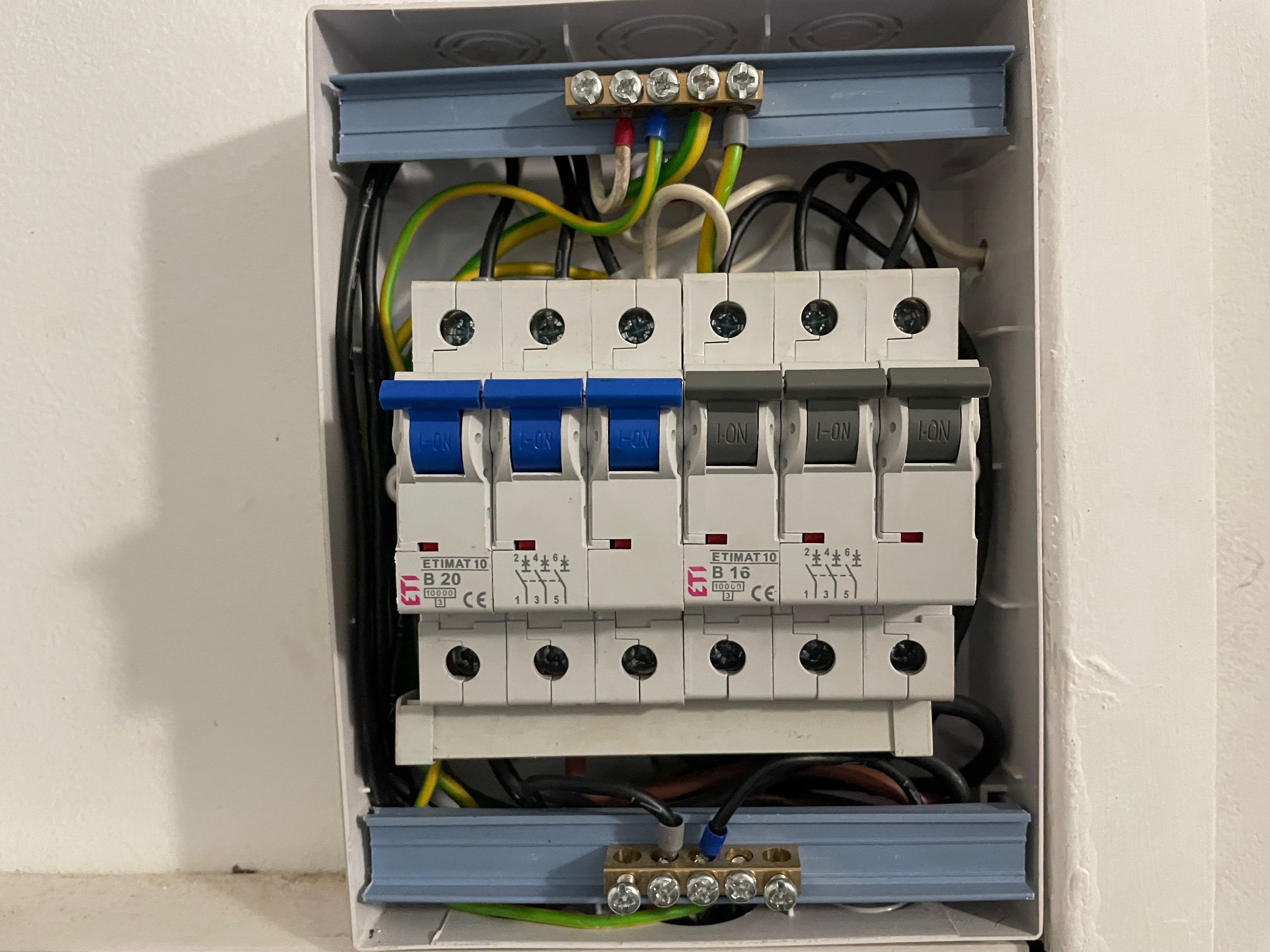

Re: Rozšíření špatně zvoleného ongridu ...

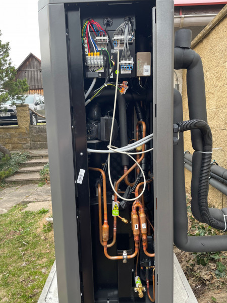

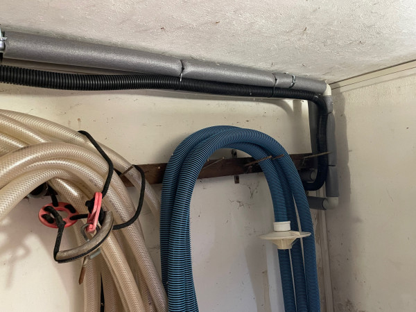

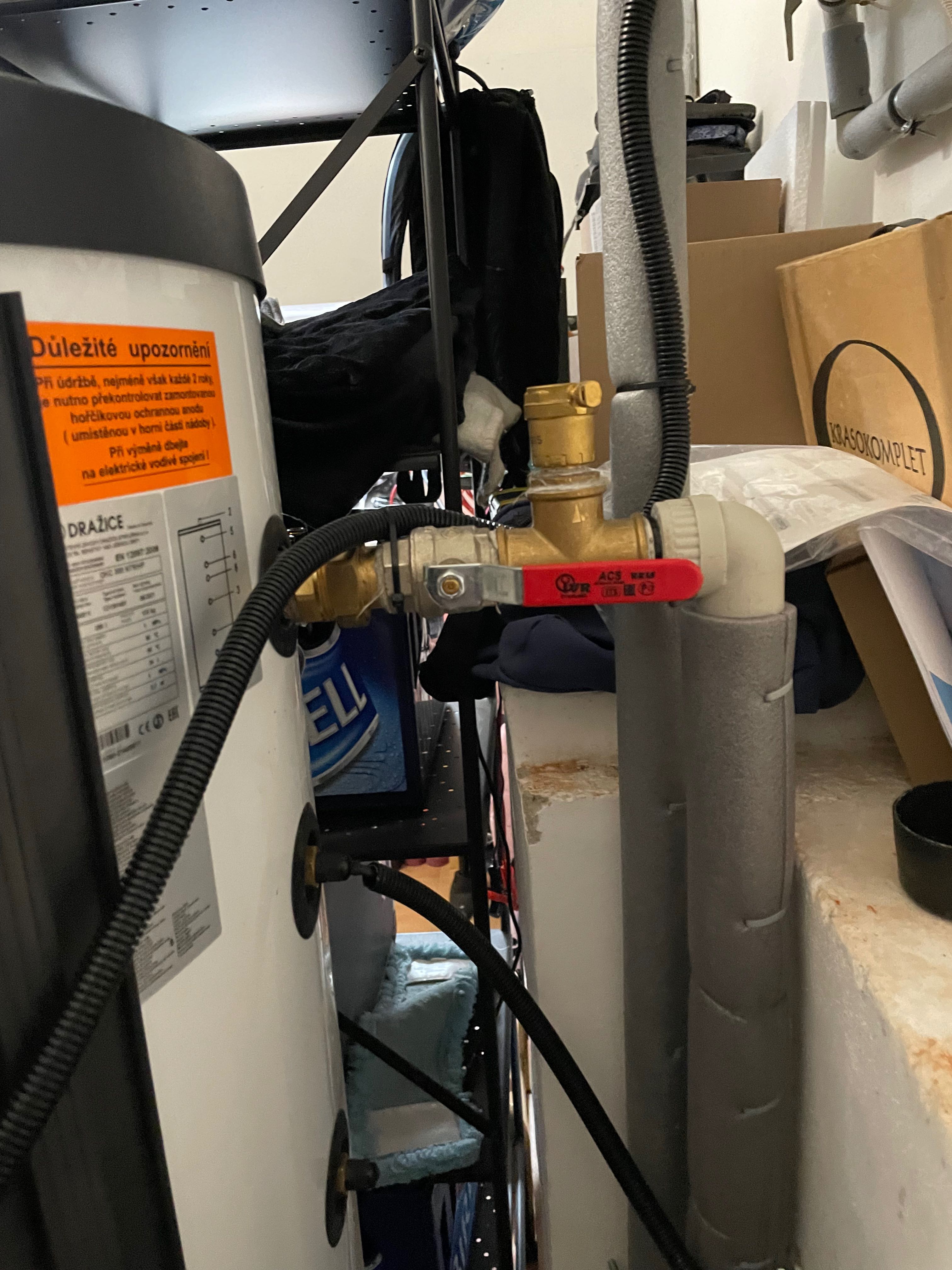

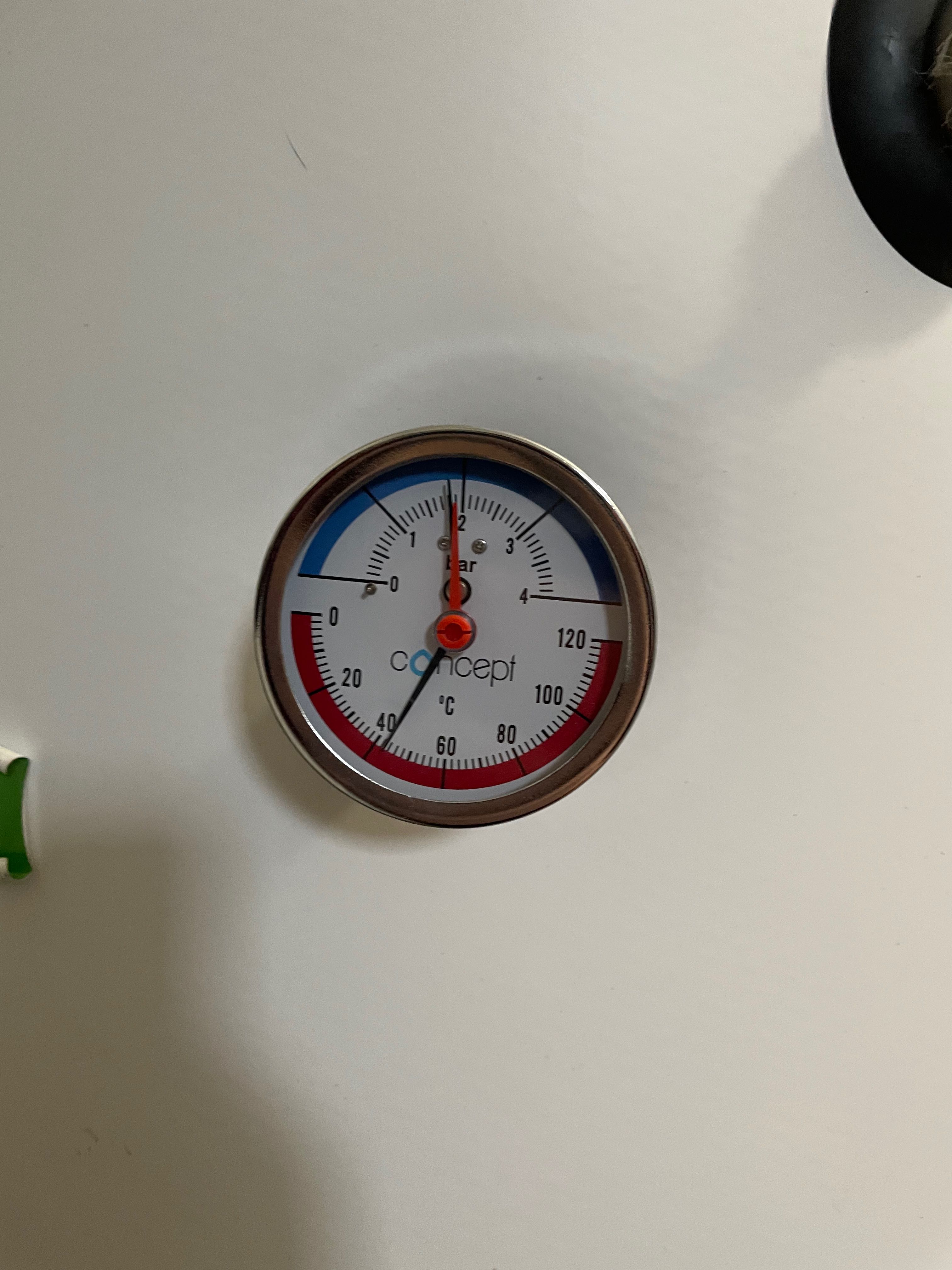

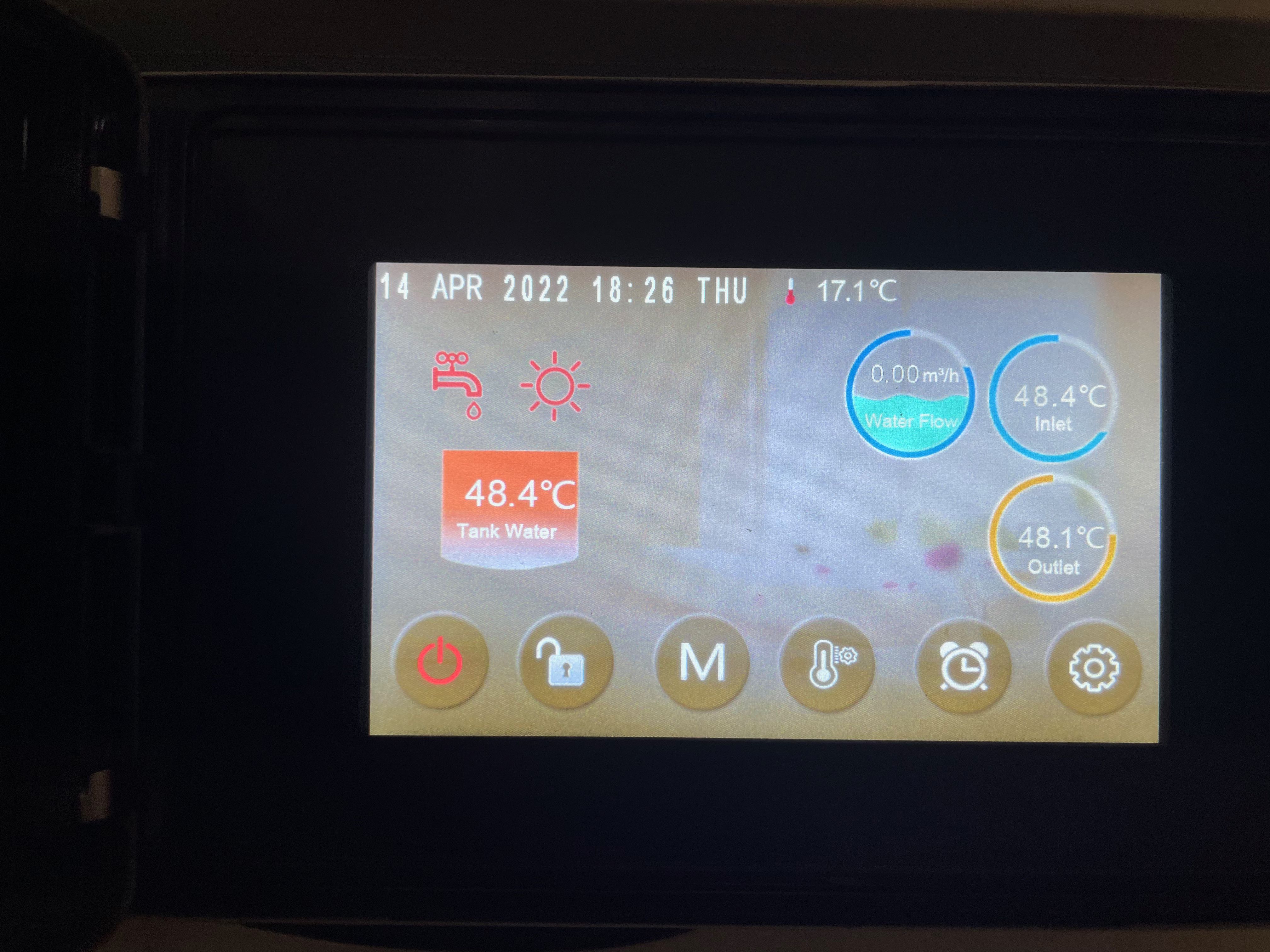

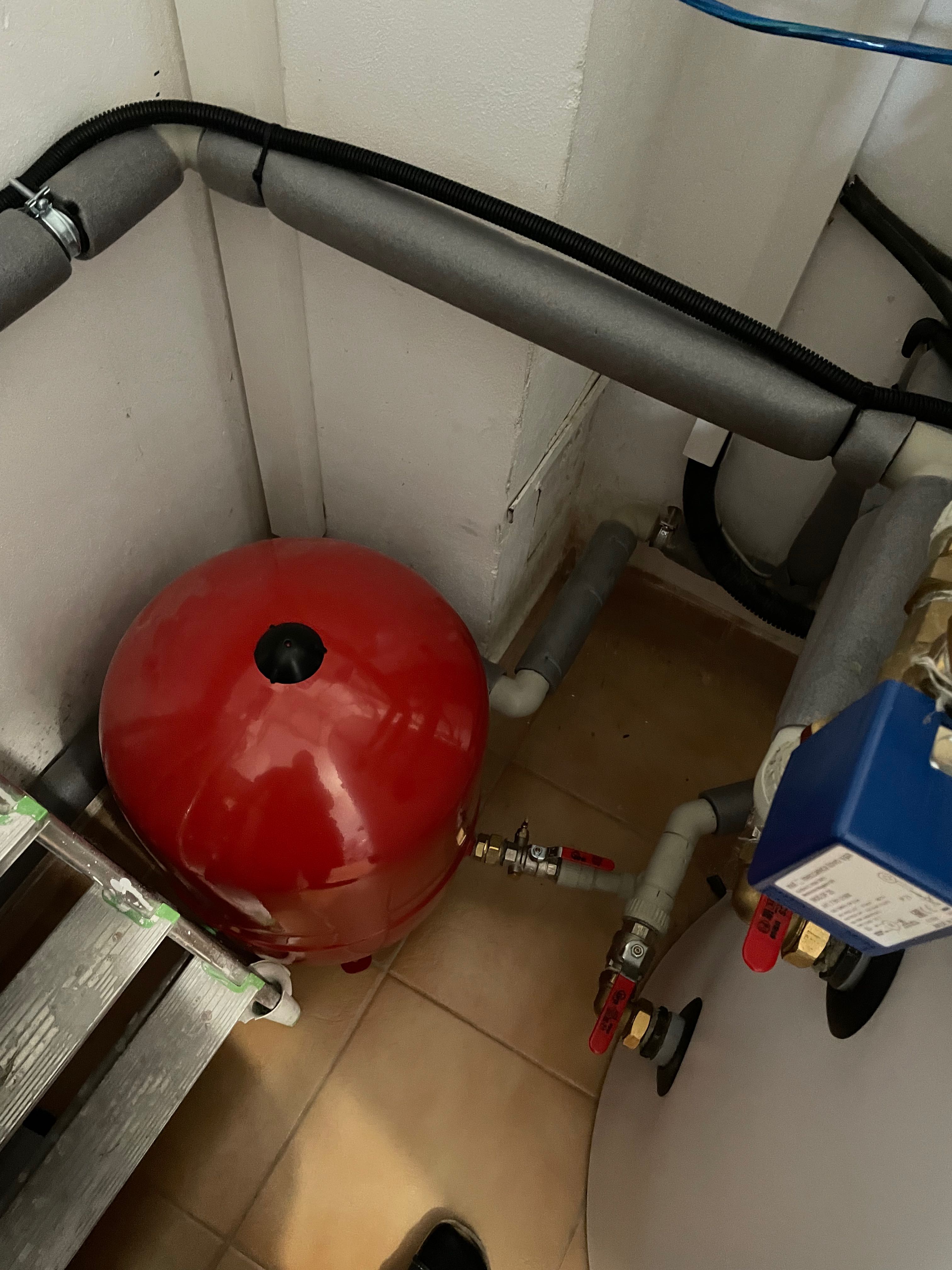

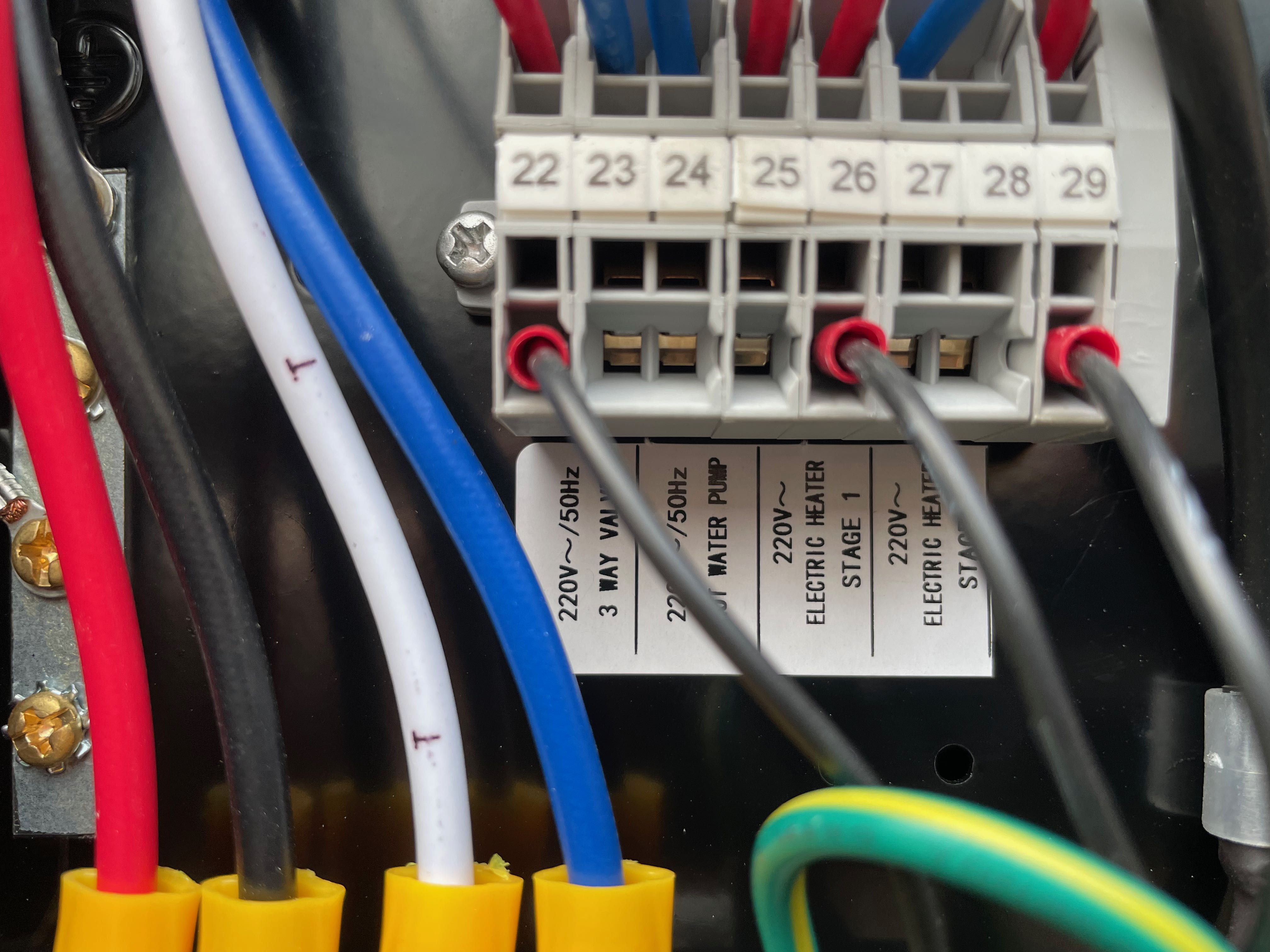

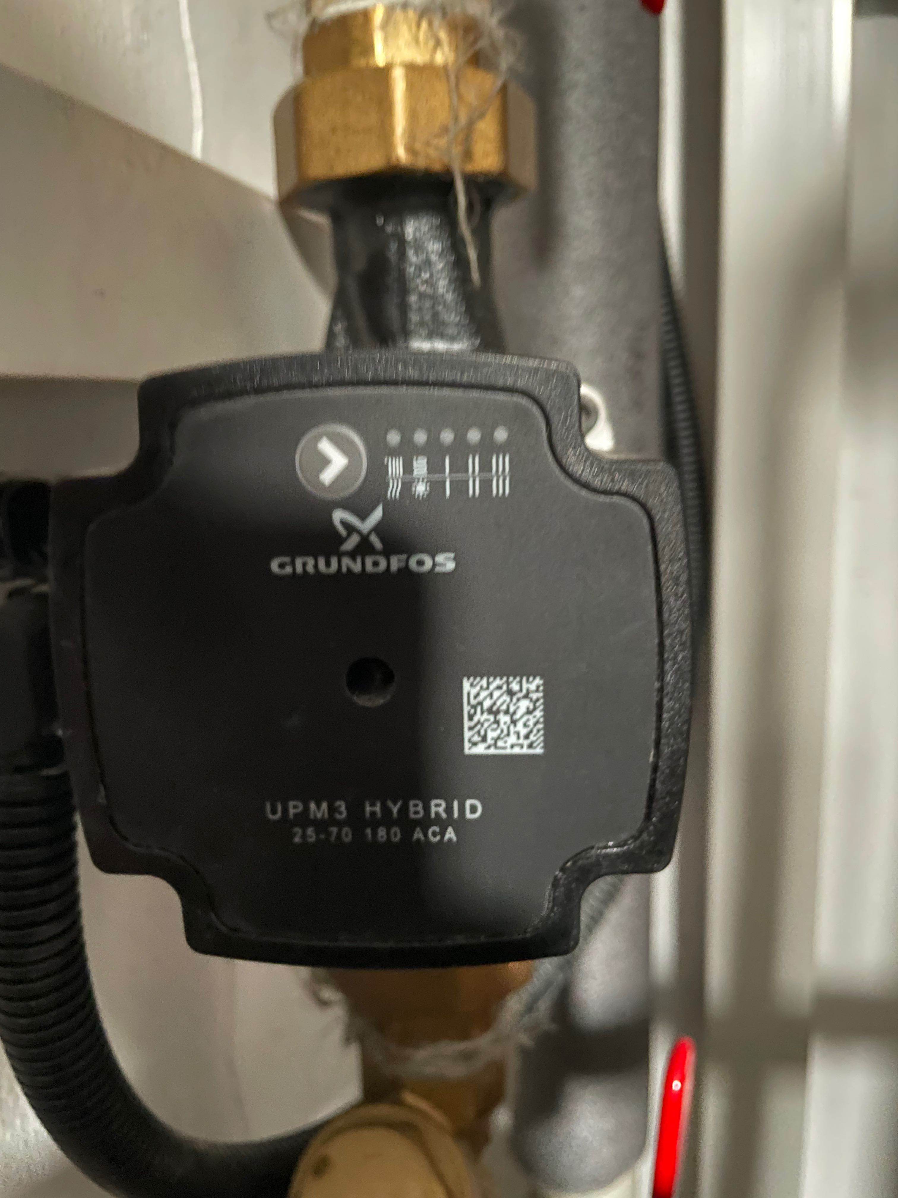

Tak pár fotek, snad to bude takto ok, popřípadě něco dofotím, když bude třeba

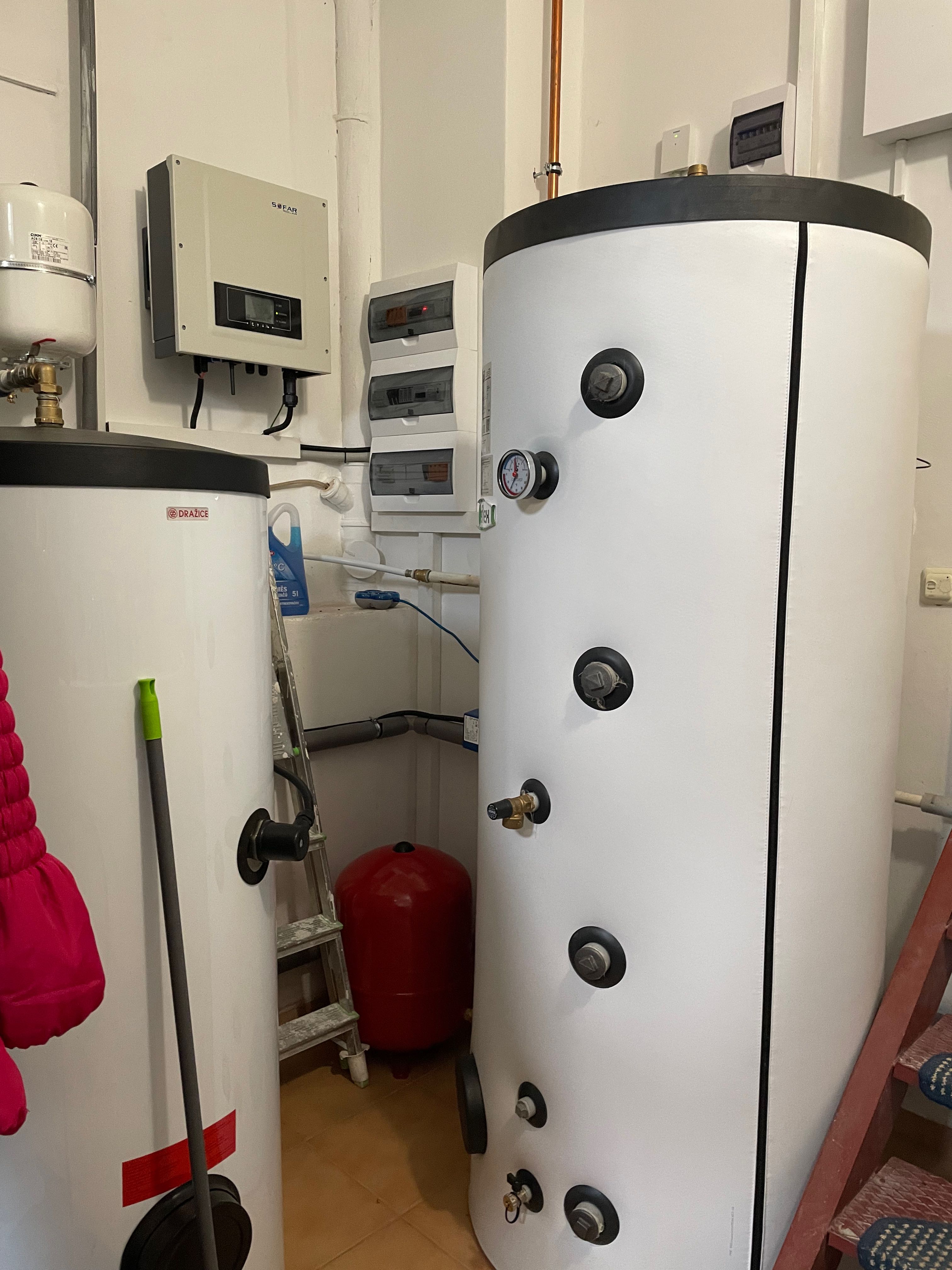

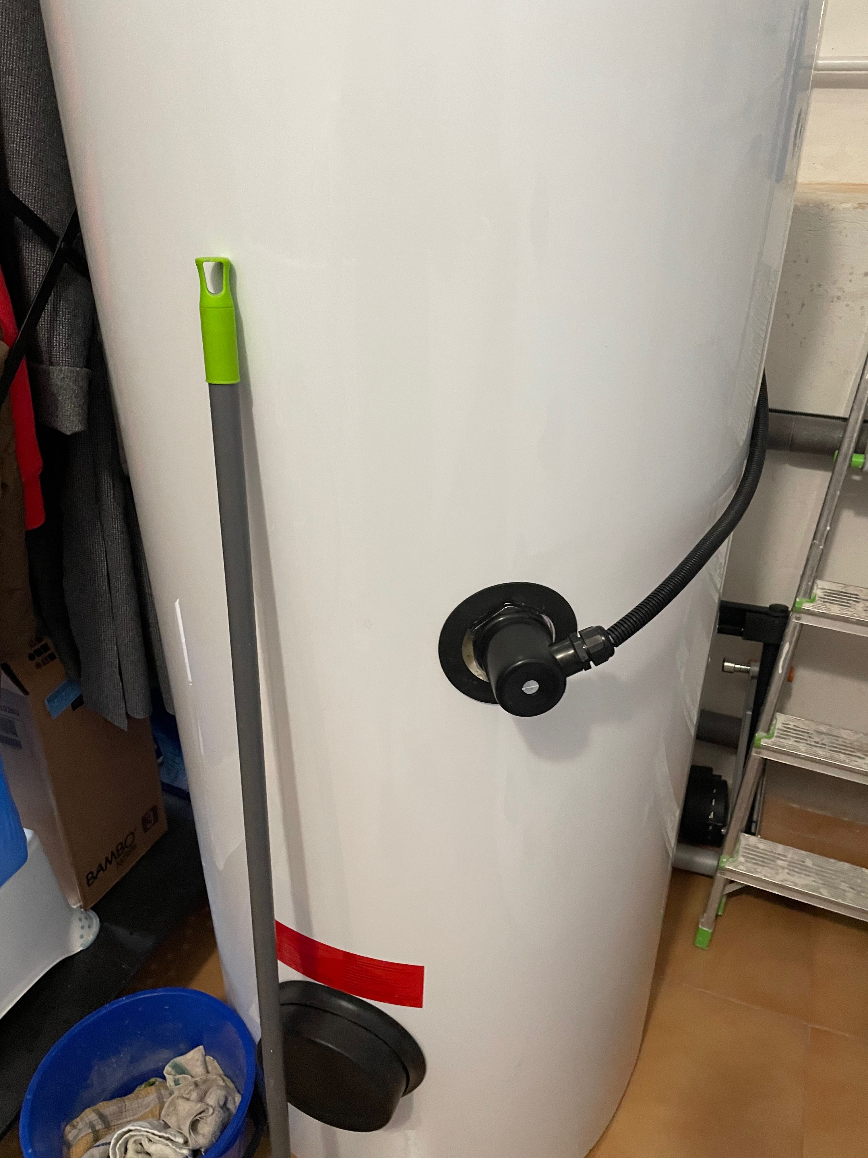

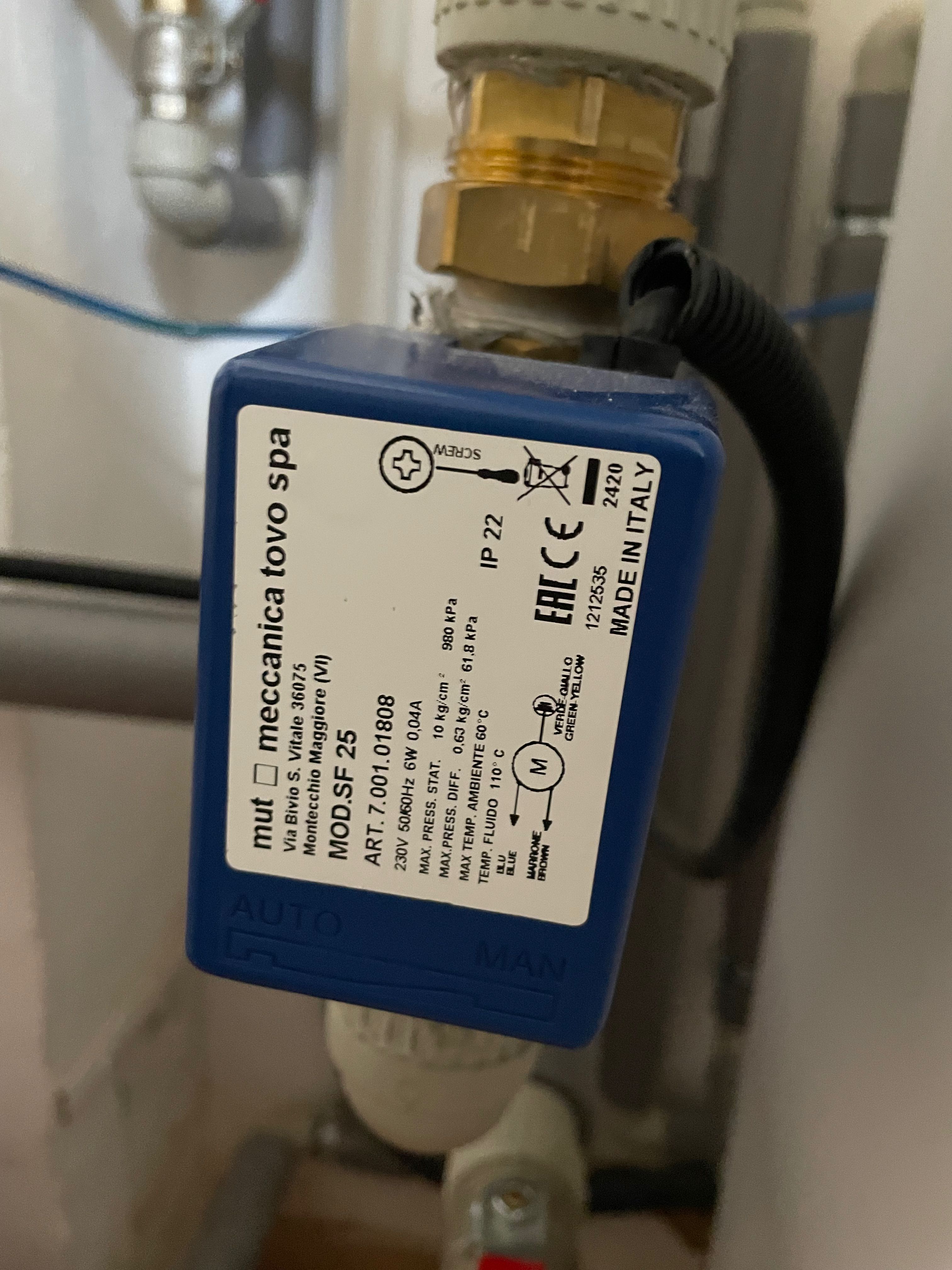

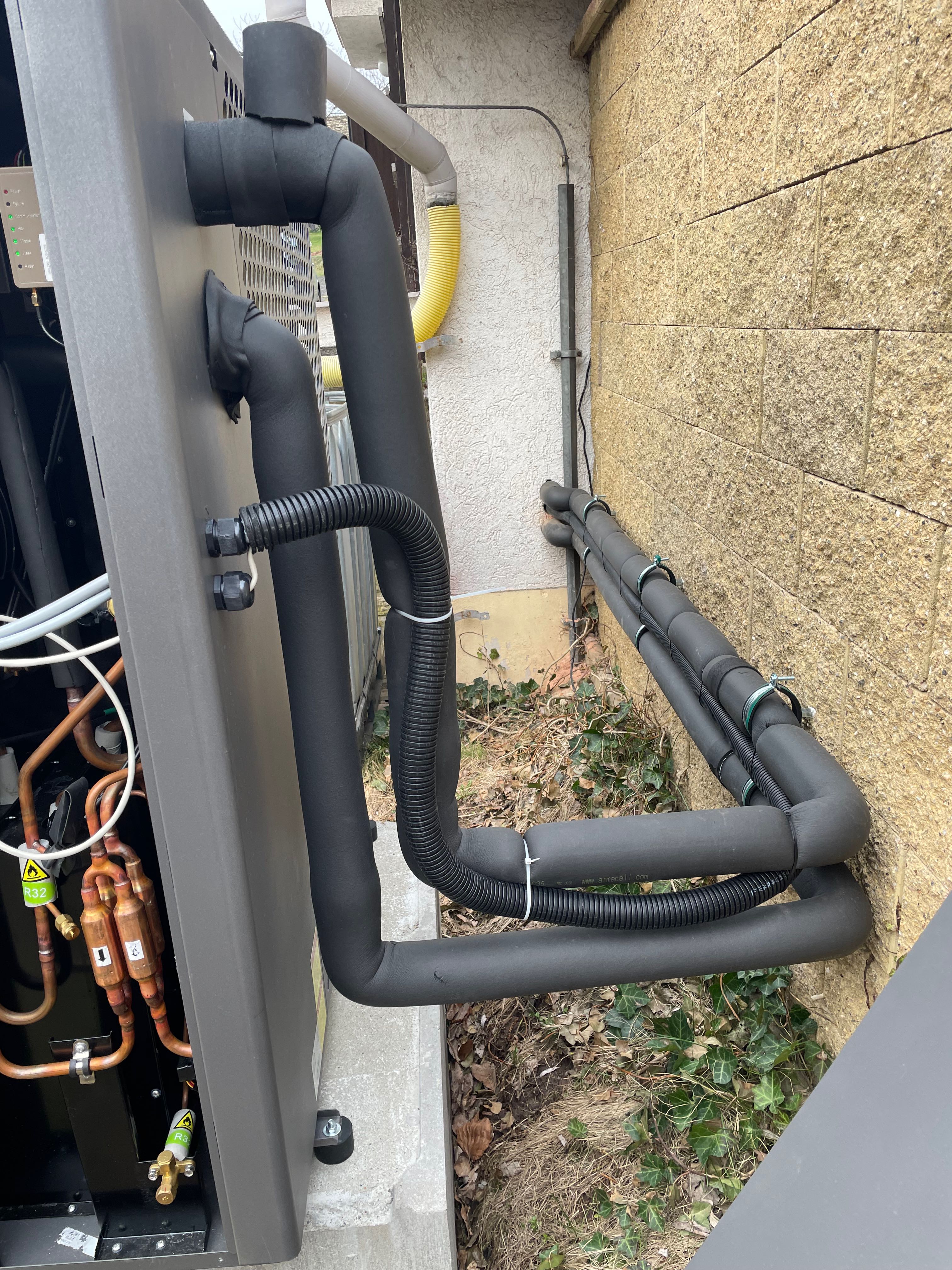

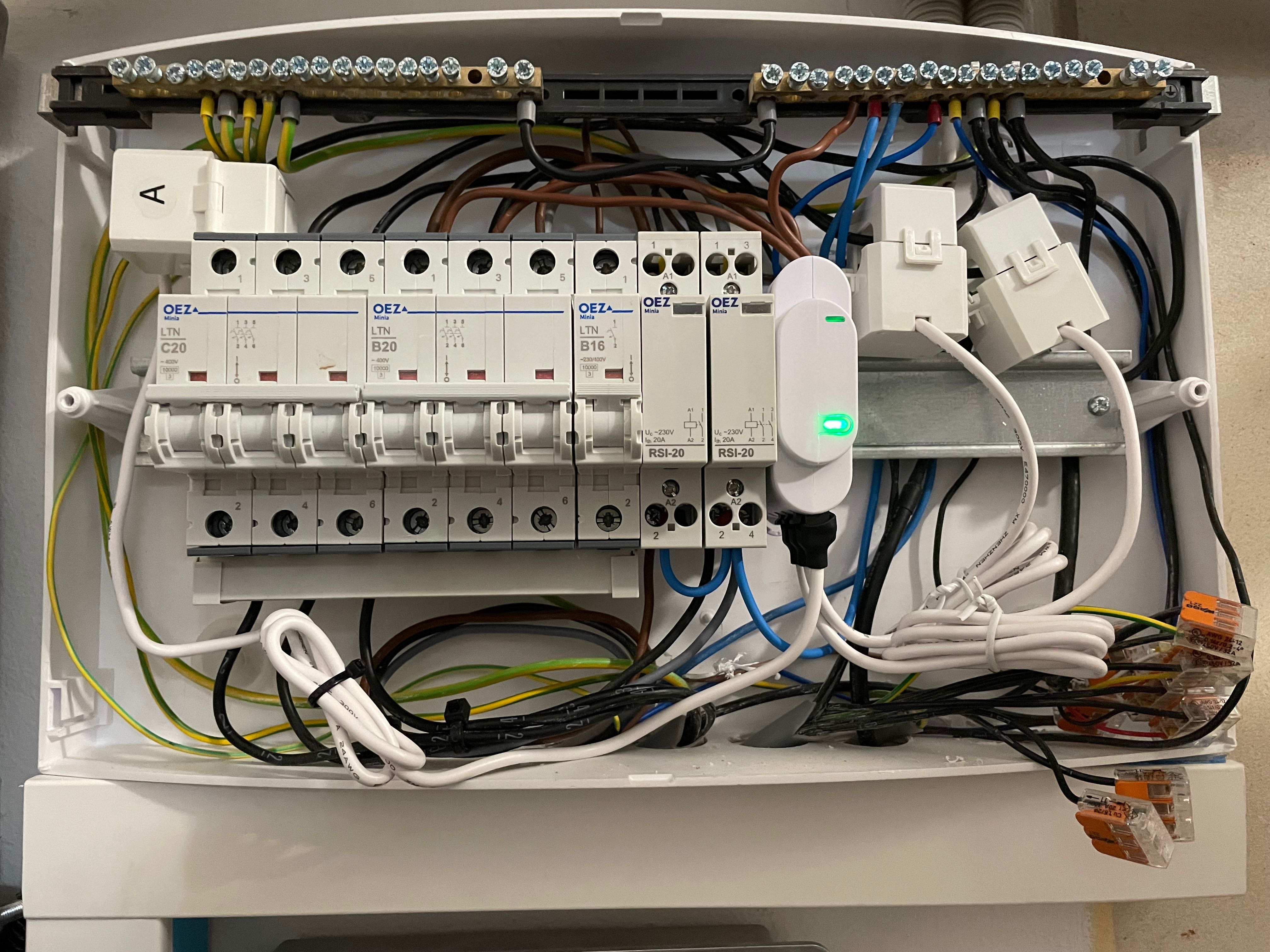

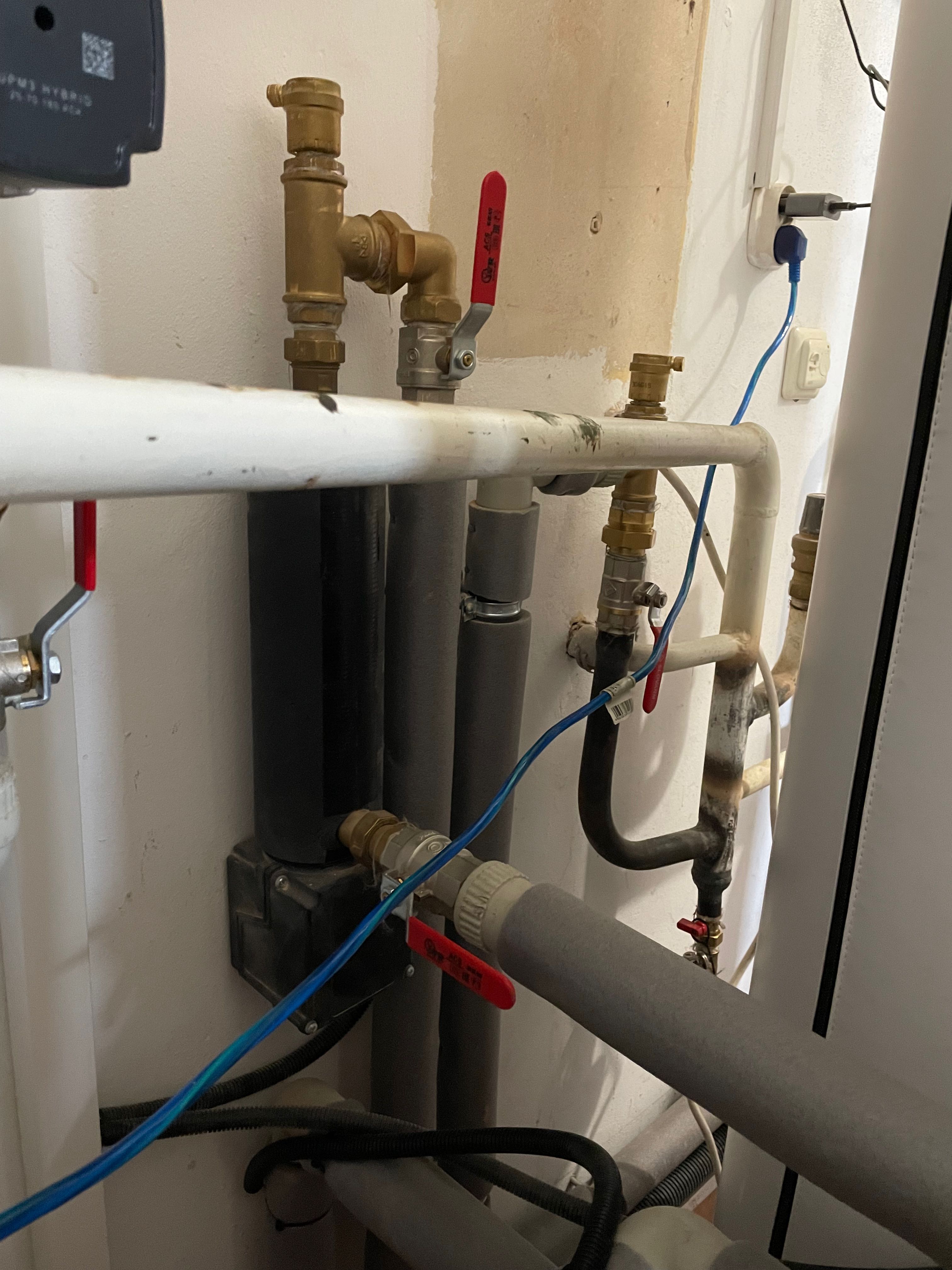

1) zapojení v TČ 2) Vedeni do technické místnosti má cca 15m, podle mě i slabá izolace (už řeším svépomocí novou), kazdopadne ten odvzdusnovak je cerny a málo zaizolovaný, je na vstupu 3) v levo vztup z venkovni jednotky, zabalena el patrona. V pravo s ovzdusnovakem vyvod do TC 4) 3 cestný ventil na prepnuti vody z TC do bojleru, akumulacky 5) Celkový pohled, vyvod z akumulacky nahore. V levo 18l expanska na bojler 6) teplota vody v akumulacce 7) umisteni patrony z fve/wattrouteru v bojleru 8) vstup teple a teplotni cidlo v bojleru. Z bojleru vrchem vyvod teple do radu 9) 35l expanska umistena na spatecce do akumulacky 10) ovladaci panel s nastavenim (TUV 45 stupnu, topení 50 stupnu) 11) pojistky a zapojeni tc (z leva, hlavni k tc, el patrona, wifi reciever pro siemens termonstat, prepetovky, shelly 3em na mereni spotreby) 12) spolecne pojistky pro fve/tc na ceste do domovniho rozvadece (v levo tc, pravo fve) 13) obehovka do topeni/radiatoru

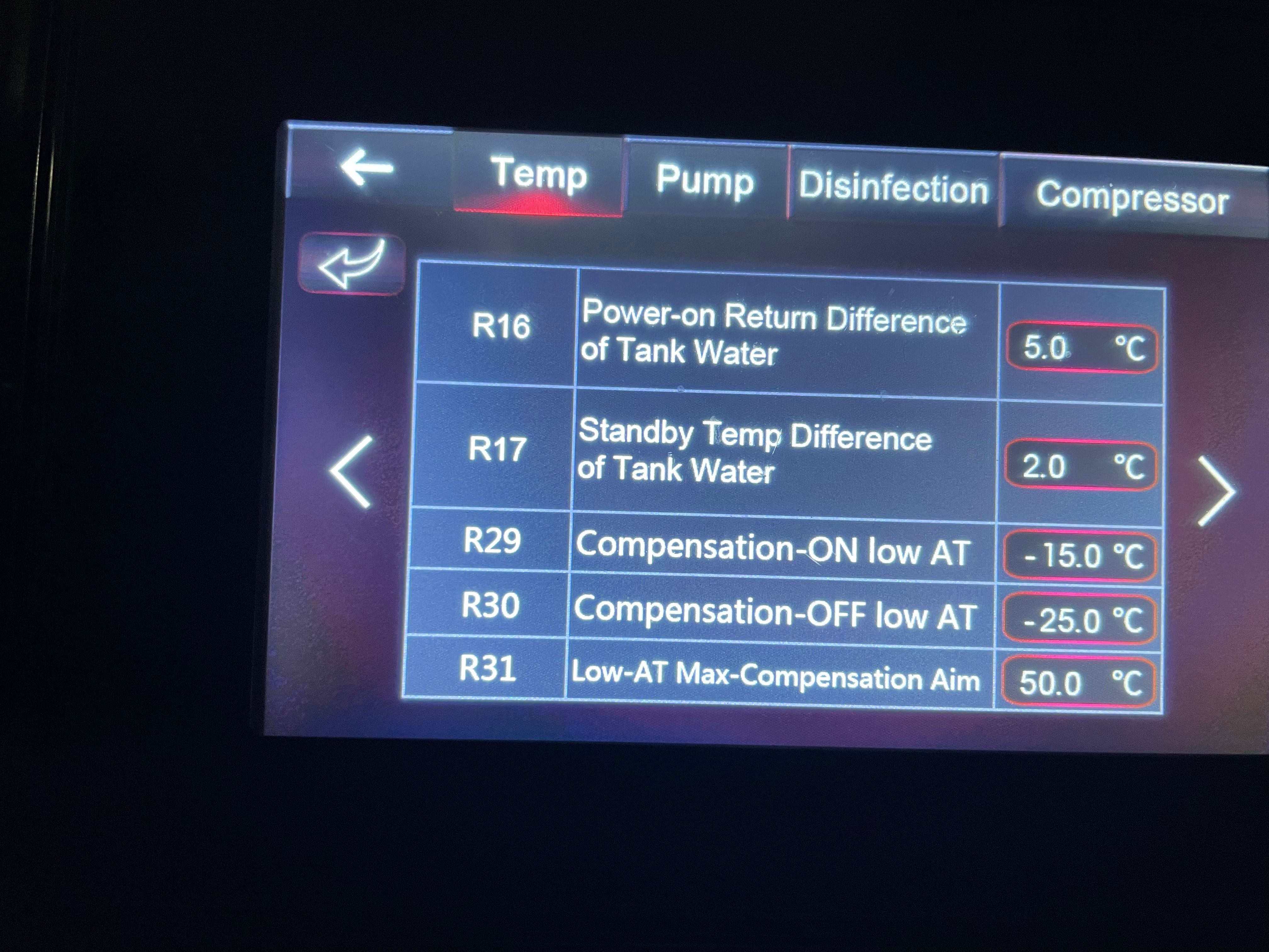

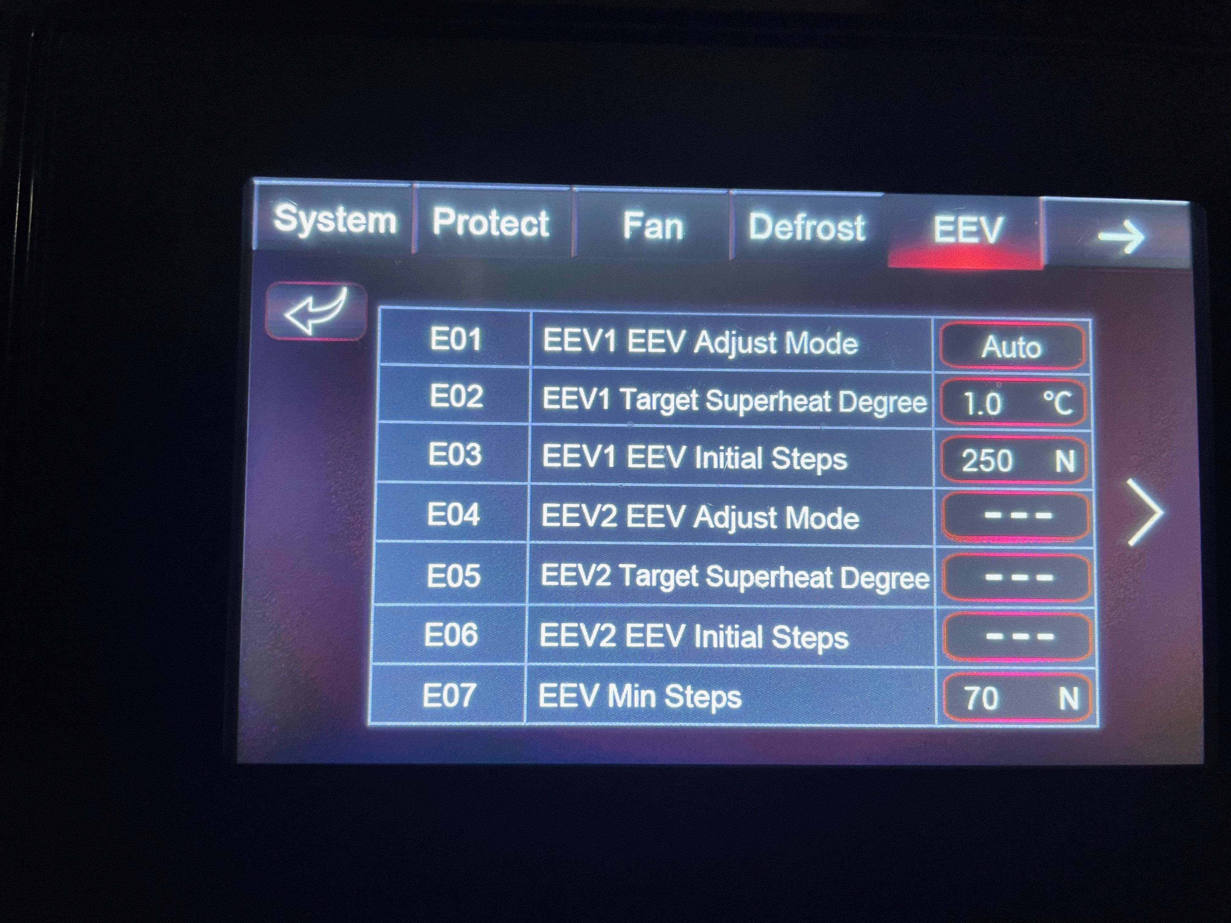

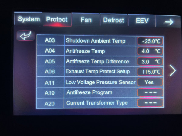

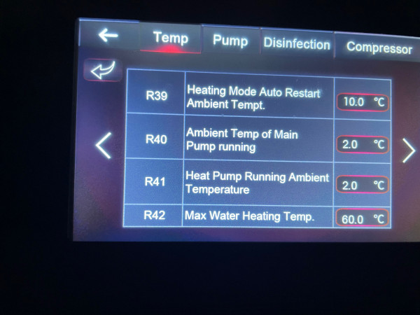

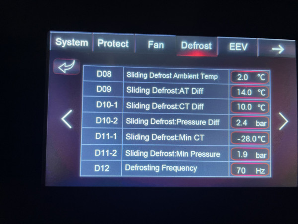

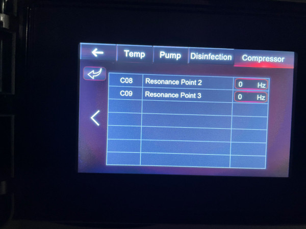

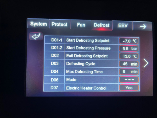

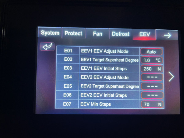

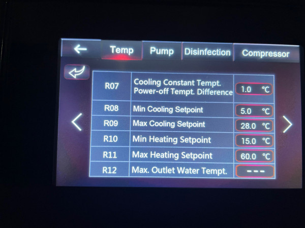

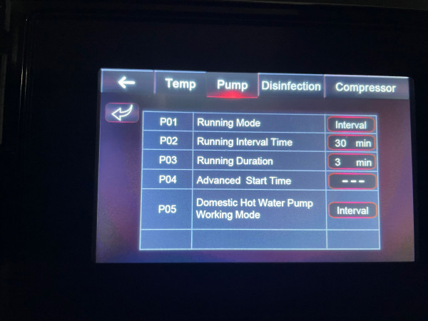

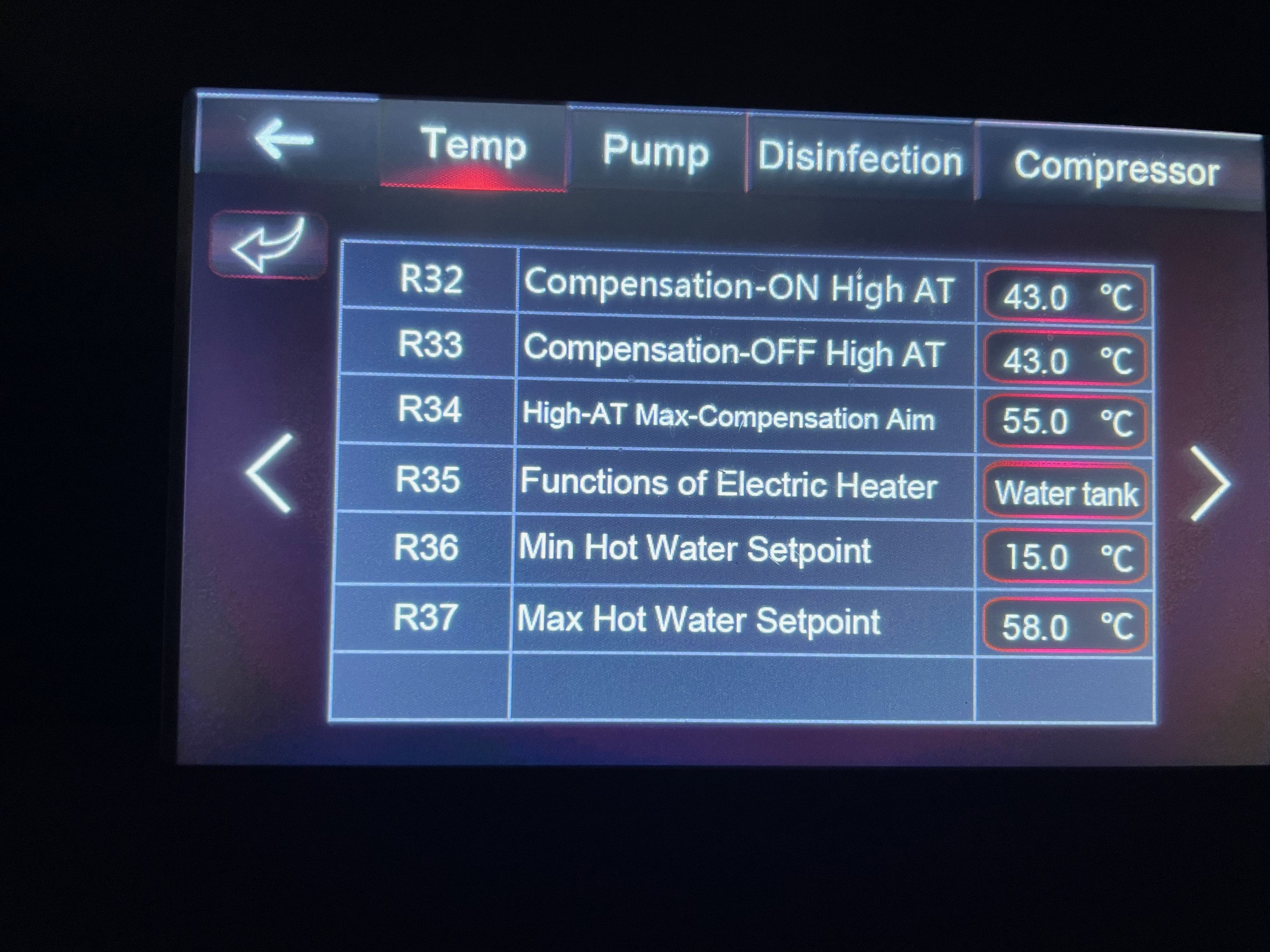

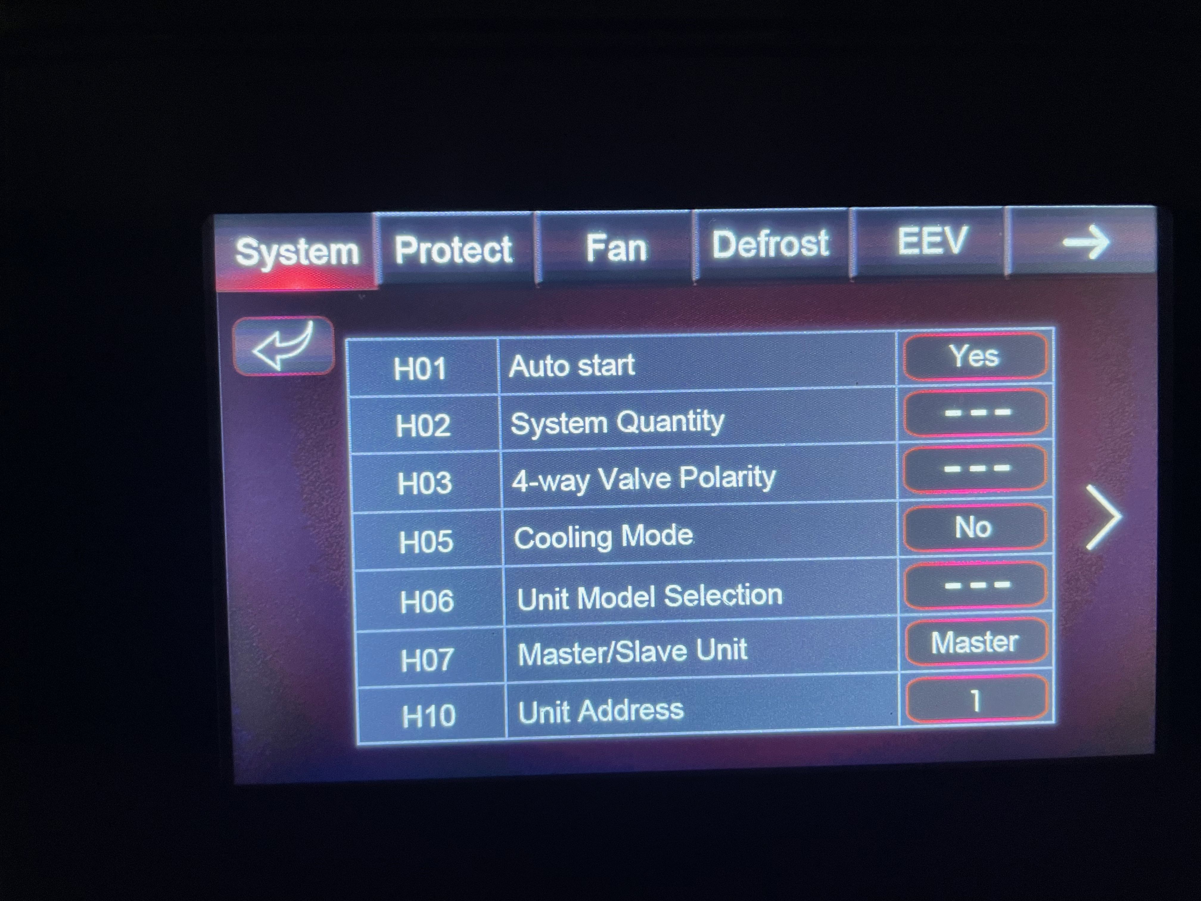

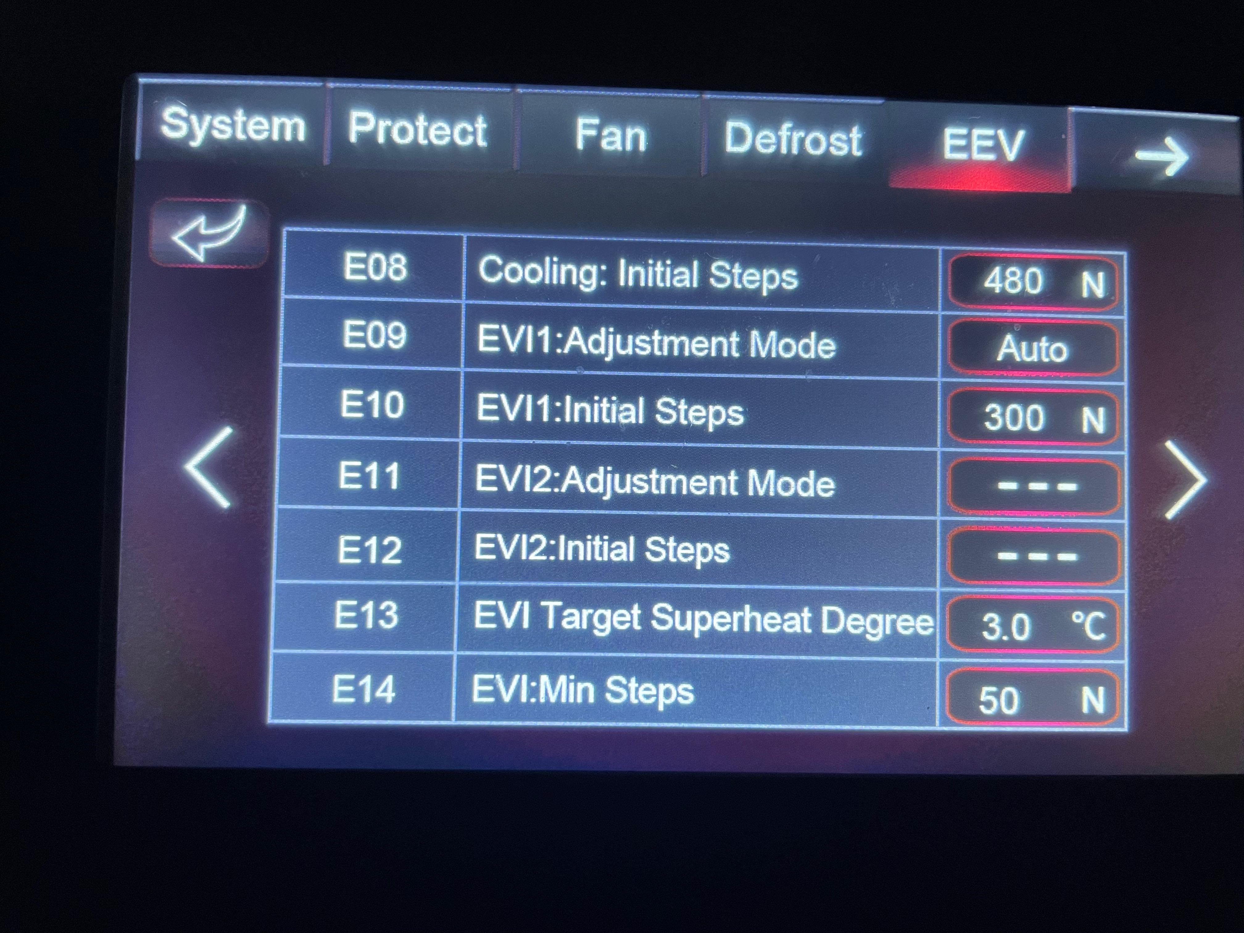

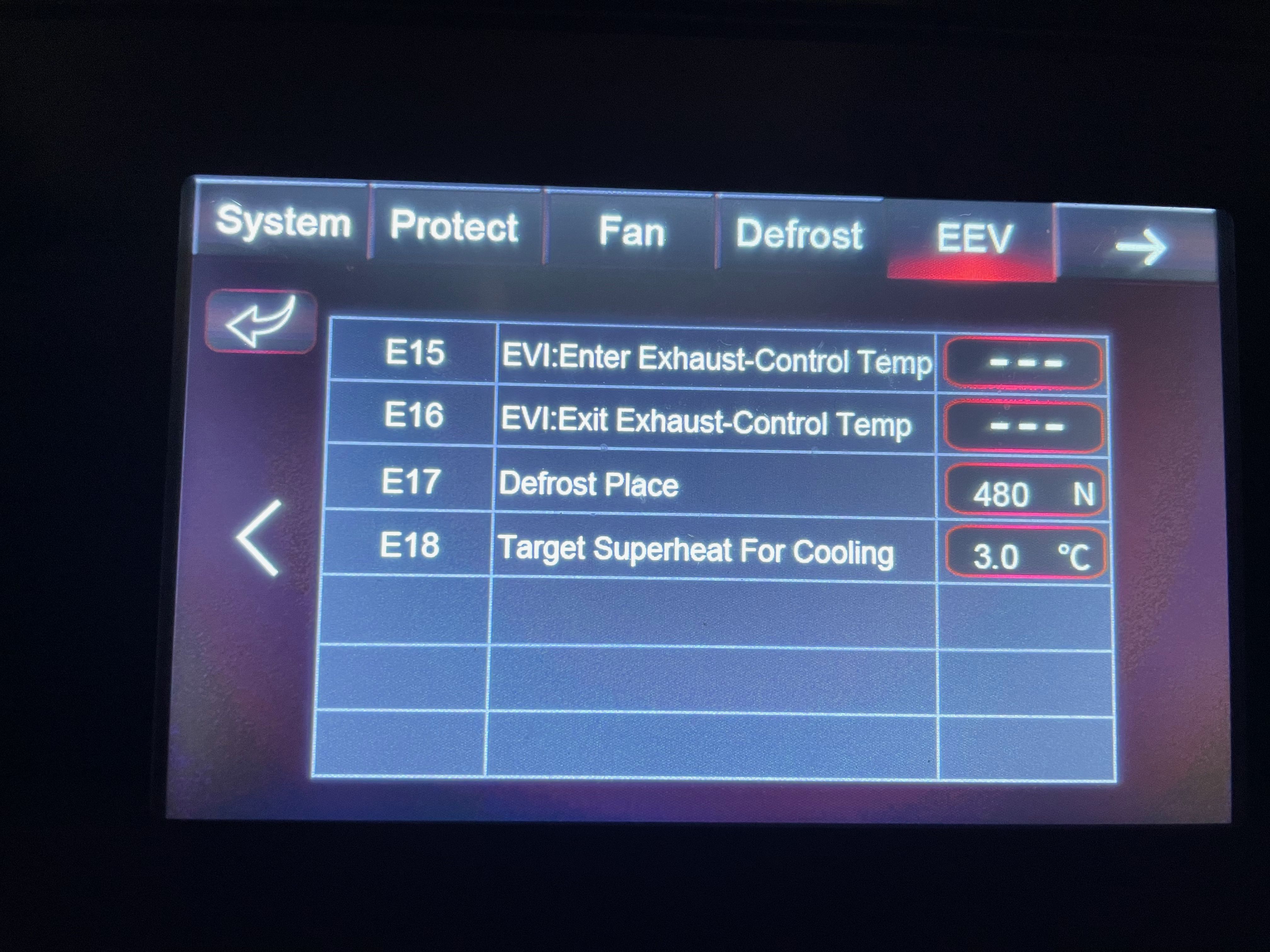

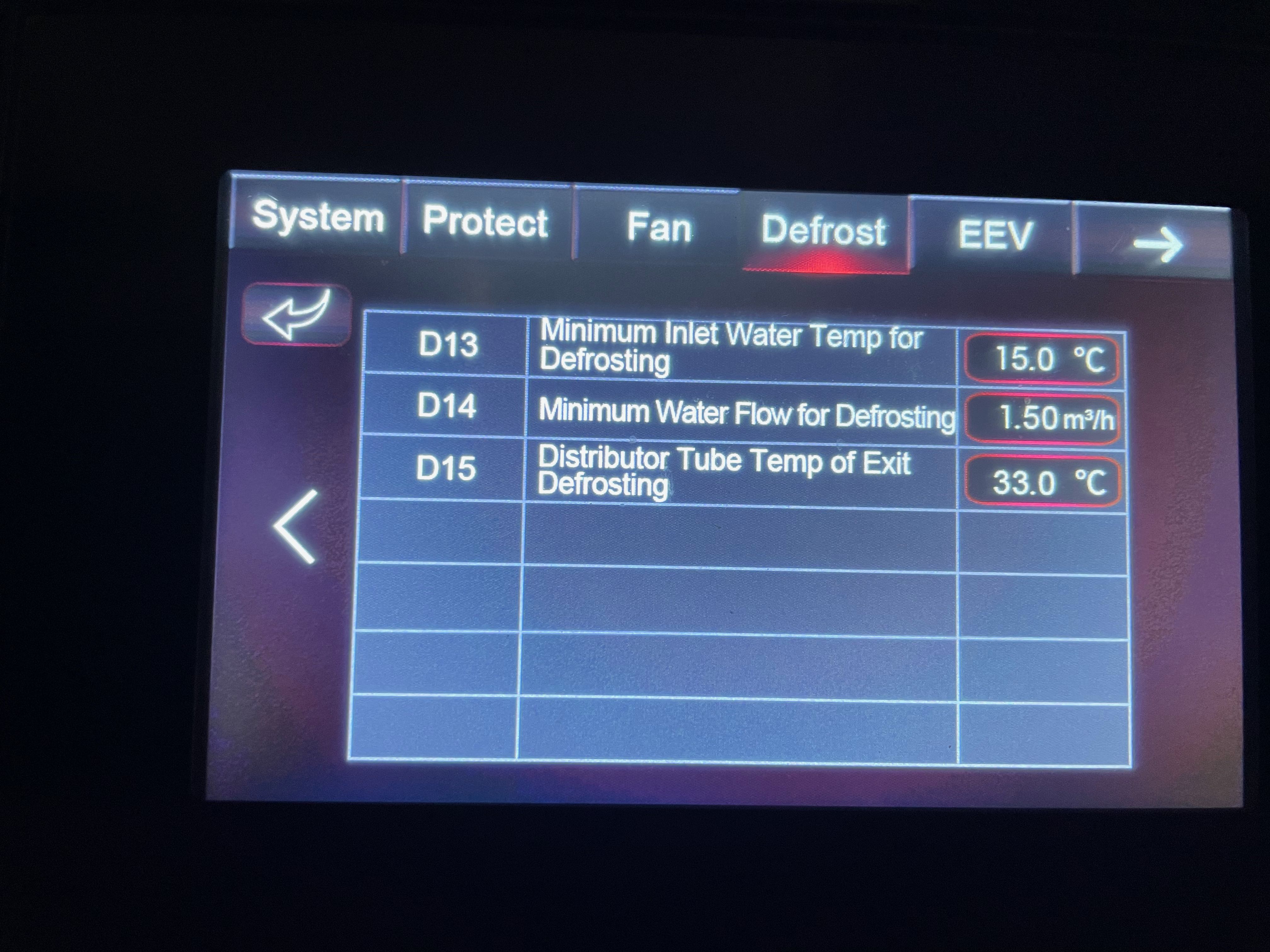

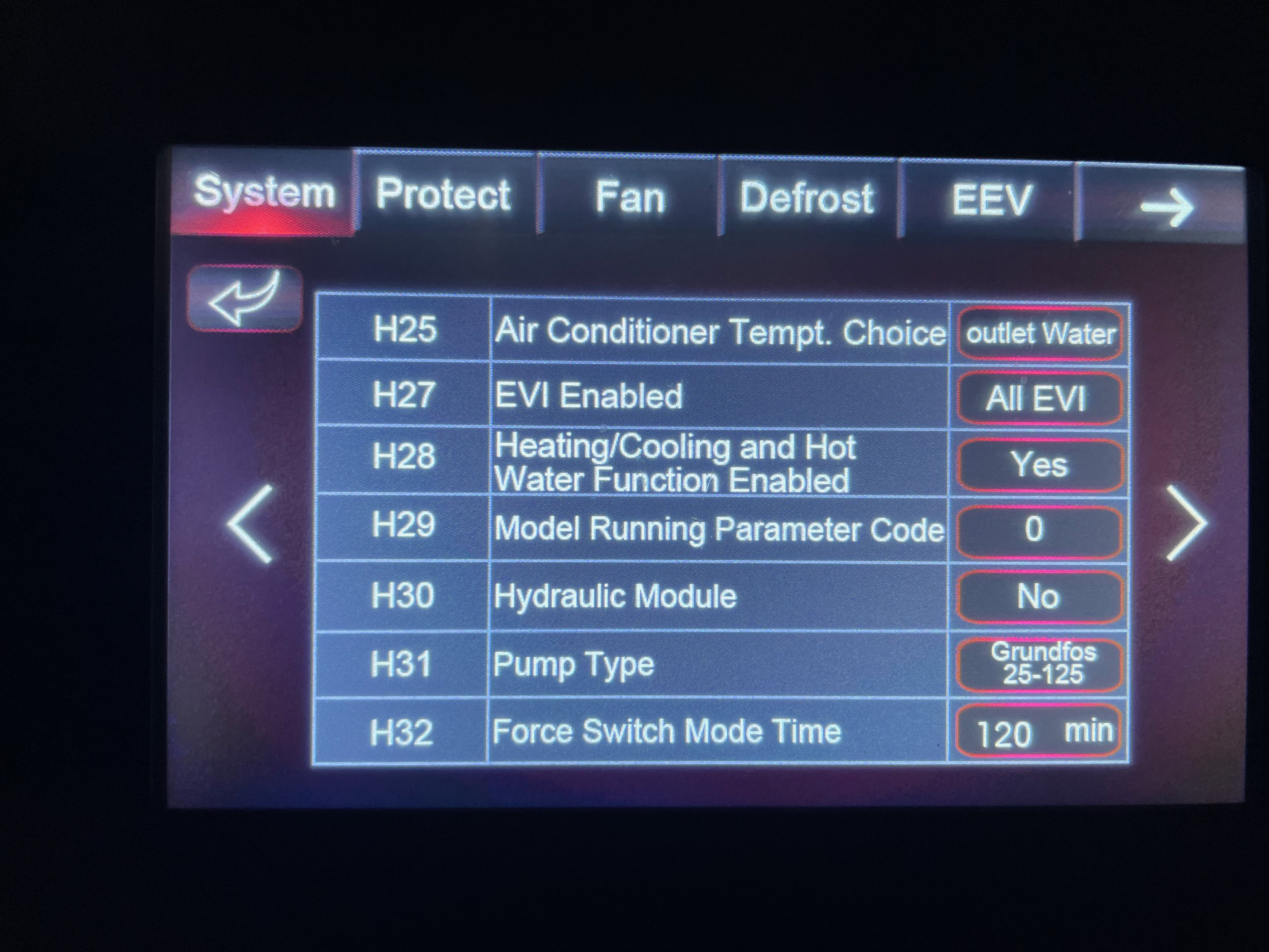

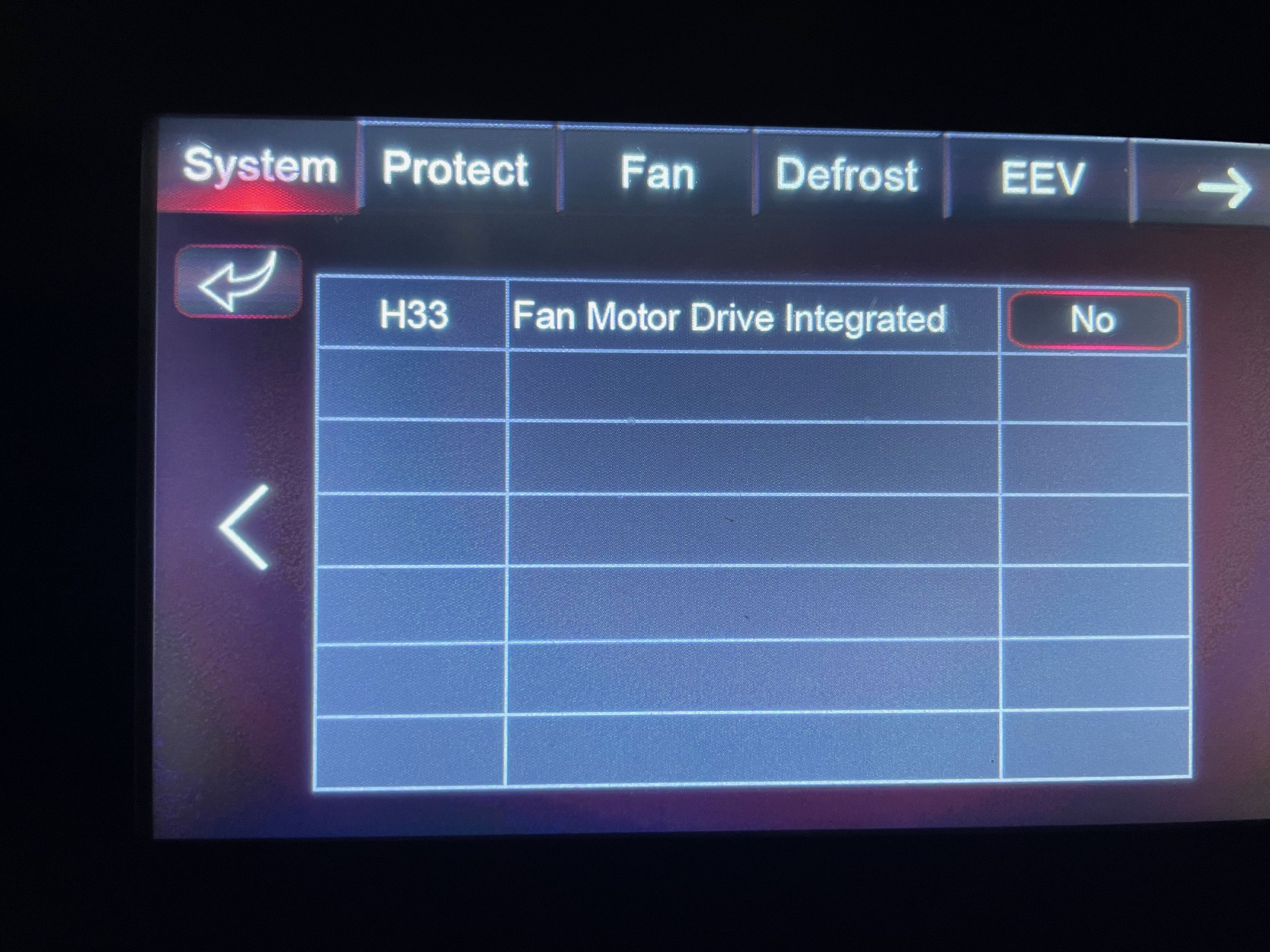

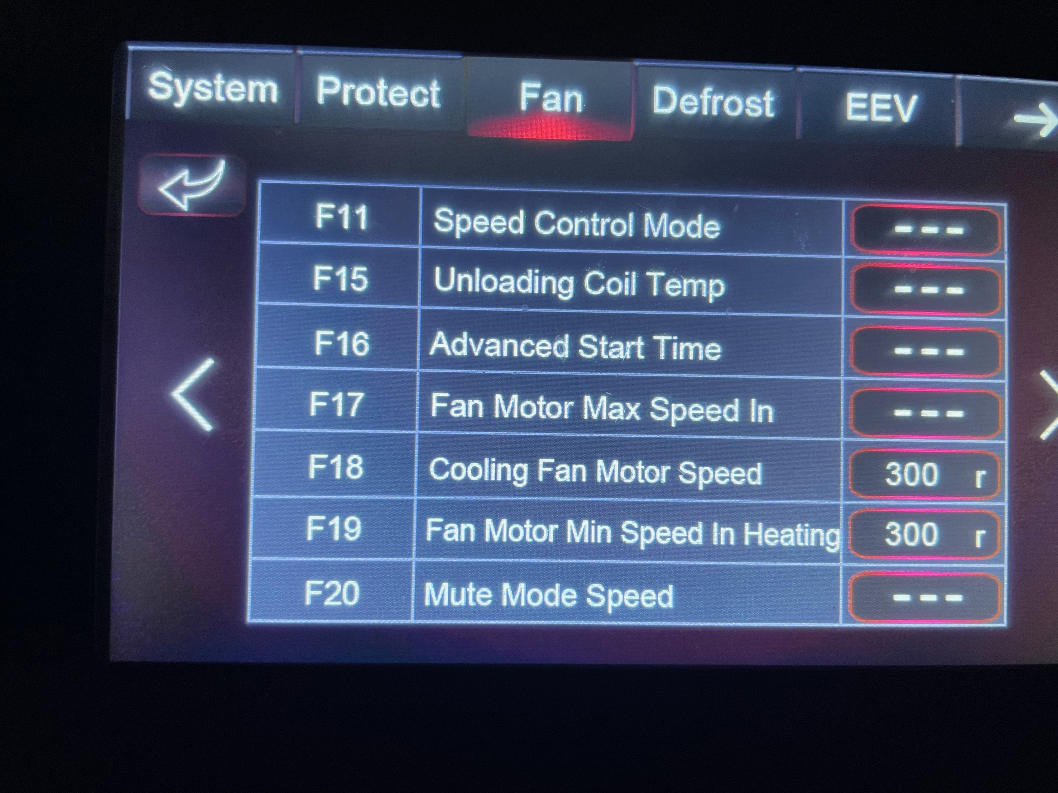

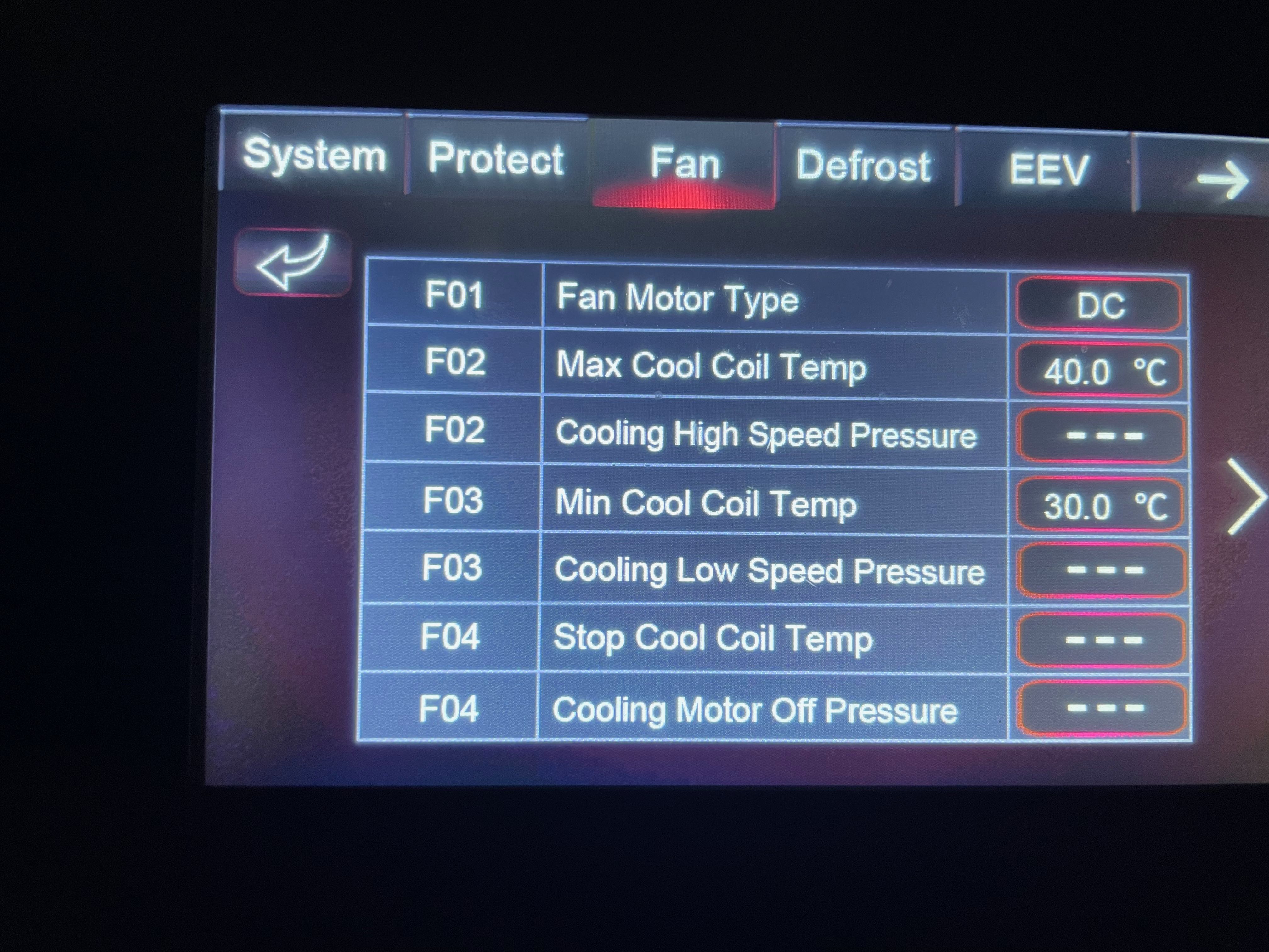

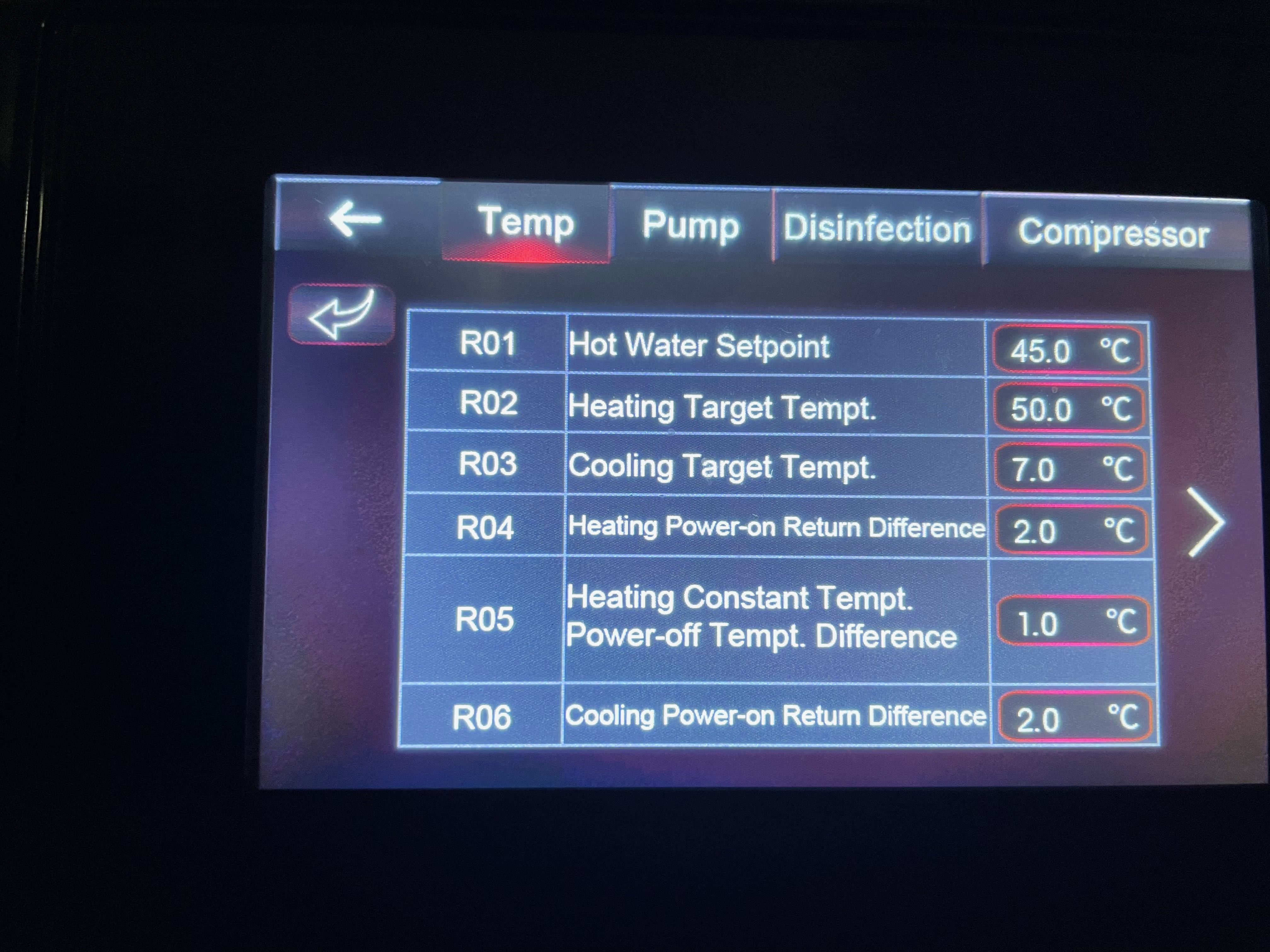

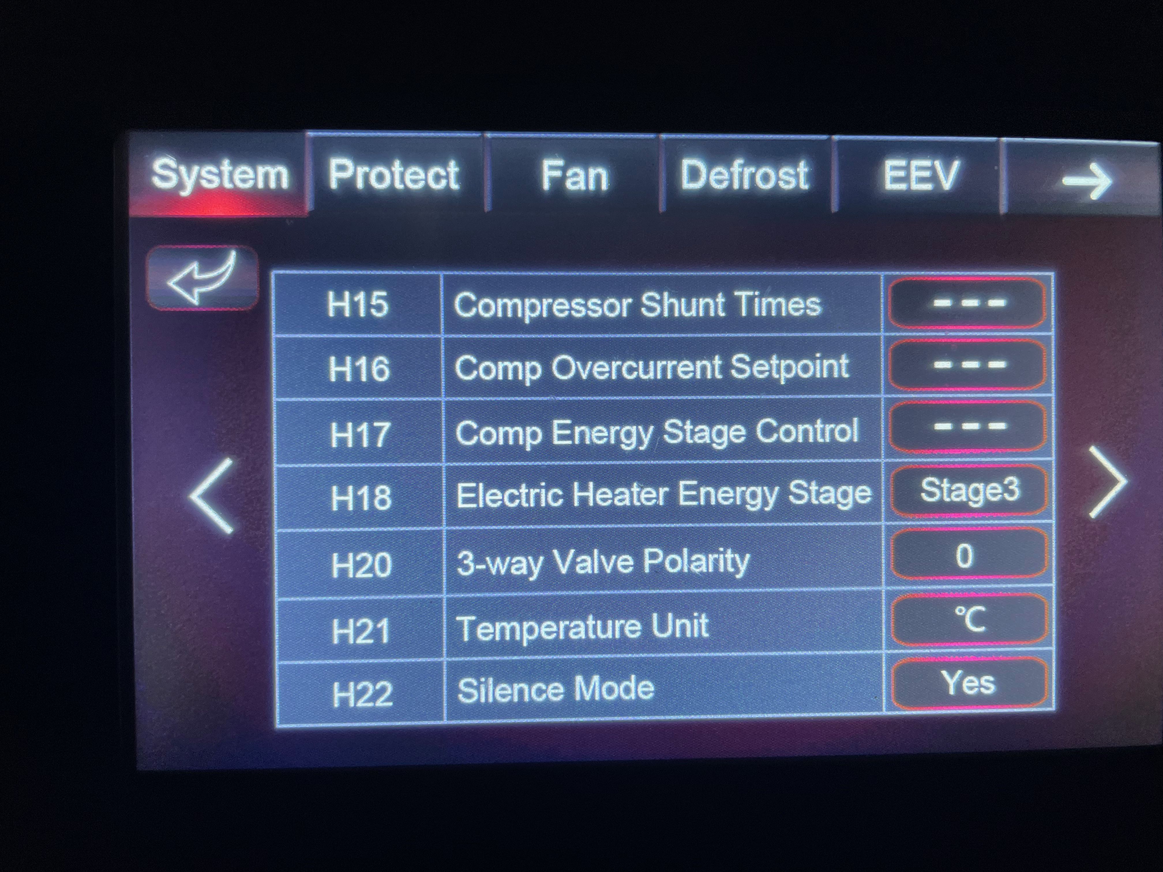

No, vyfotil jsem jeste nastaveni panelu, kdyby nekoho neco trklo ...
1) system 2) protect 3) Fan 4) defrost 5) EEV 6) temp 7) pump 8) kompresor

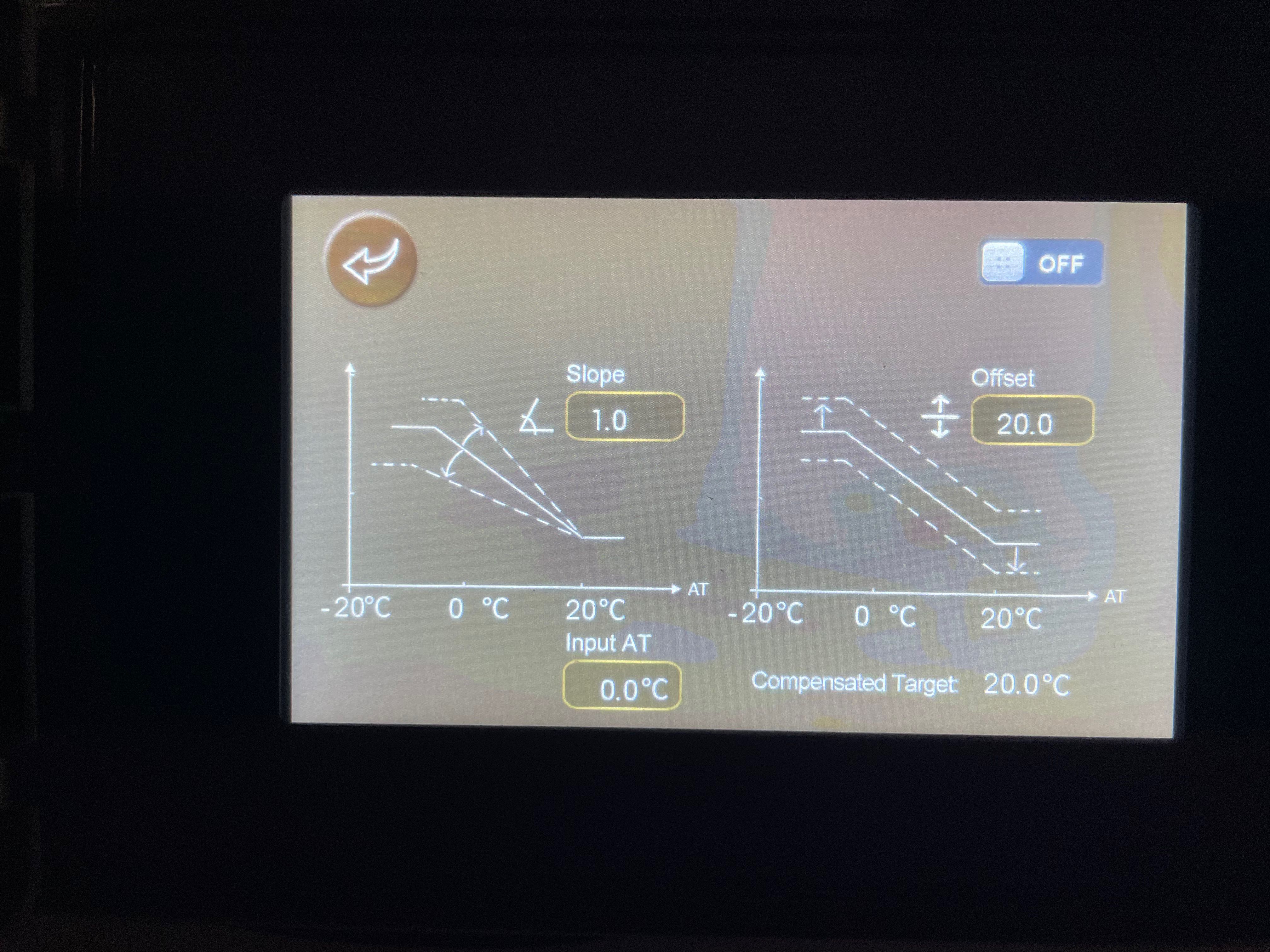

9) nastavena krivka

Ta izolace není jenom slabá, ale asi ani nebude úplně odolná oproti povětrnostním vlivům a UV záření... V místě, kde je stažená páskou, pak vznikají tepelné mosty.
Co je nejlepší na to to zaizolovat?unicast píše:Ta izolace není jenom slabá, ale asi ani nebude úplně odolná oproti povětrnostním vlivům a UV záření... V místě, kde je stažená páskou, pak vznikají tepelné mosty.
Ještě mě zarazí ze display s grafem (název v menu ambient temp compensation) je vypnutý?

Screemy píše:Co je nejlepší na to to zaizolovat?unicast píše:Ta izolace není jenom slabá, ale asi ani nebude úplně odolná oproti povětrnostním vlivům a UV záření... V místě, kde je stažená páskou, pak vznikají tepelné mosty.
Jde to na několik způsobů. Buď dáš stávající instalaci včetně těch existujících izolací do plastových odpadních trubek nebo nějakých husích krků, aby na to nepršelo a nesvítilo přímo slunce. Druhá možnost je něco takového a spoje přelepit hliníkovou páskou:
Skúsil by som sa pohrať s nastavením R04. Ak som správne pochopil toto by mala byť hysterezia, čiže aj poklesne meraná teplota o 2°C zapne kompresor. Podľa mňa je 2°C málo. Skúsil by som nastaviť 5°C a pozeral, ako sa systém začne chovať.

Kdybych aspoň někde sehnal manuál, nebo tak něco … klidně si to predelam dodělám sám, ale když bych věděl jak a coDiablo1st píše:Skúsil by som sa pohrať s nastavením R04. Ak som správne pochopil toto by mala byť hysterezia, čiže aj poklesne meraná teplota o 2°C zapne kompresor. Podľa mňa je 2°C málo. Skúsil by som nastaviť 5°C a pozeral, ako sa systém začne chovať.

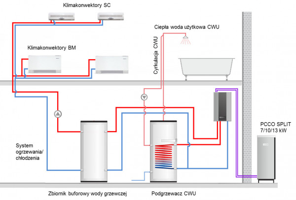

Jsi schopen nakreslit ,jak máš blokově zapojené to topení ->TČ->bojler, akumulační nádoba->třícestný ventil ->rozvod do domu?
Nějak podobně jak na obrázku...

Podle toho jak to máš zapojené ,je potřeba nastavit provozní režim a řízení->P01
