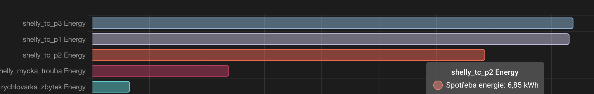

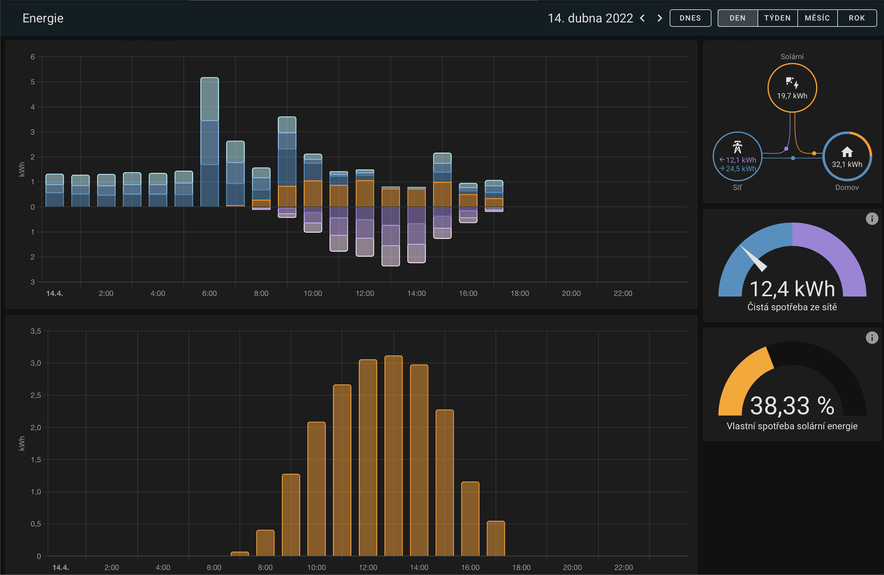

Dnešek ...
Ani ta spotřeba na fázi není stejná, nebo to je aspoň ok?

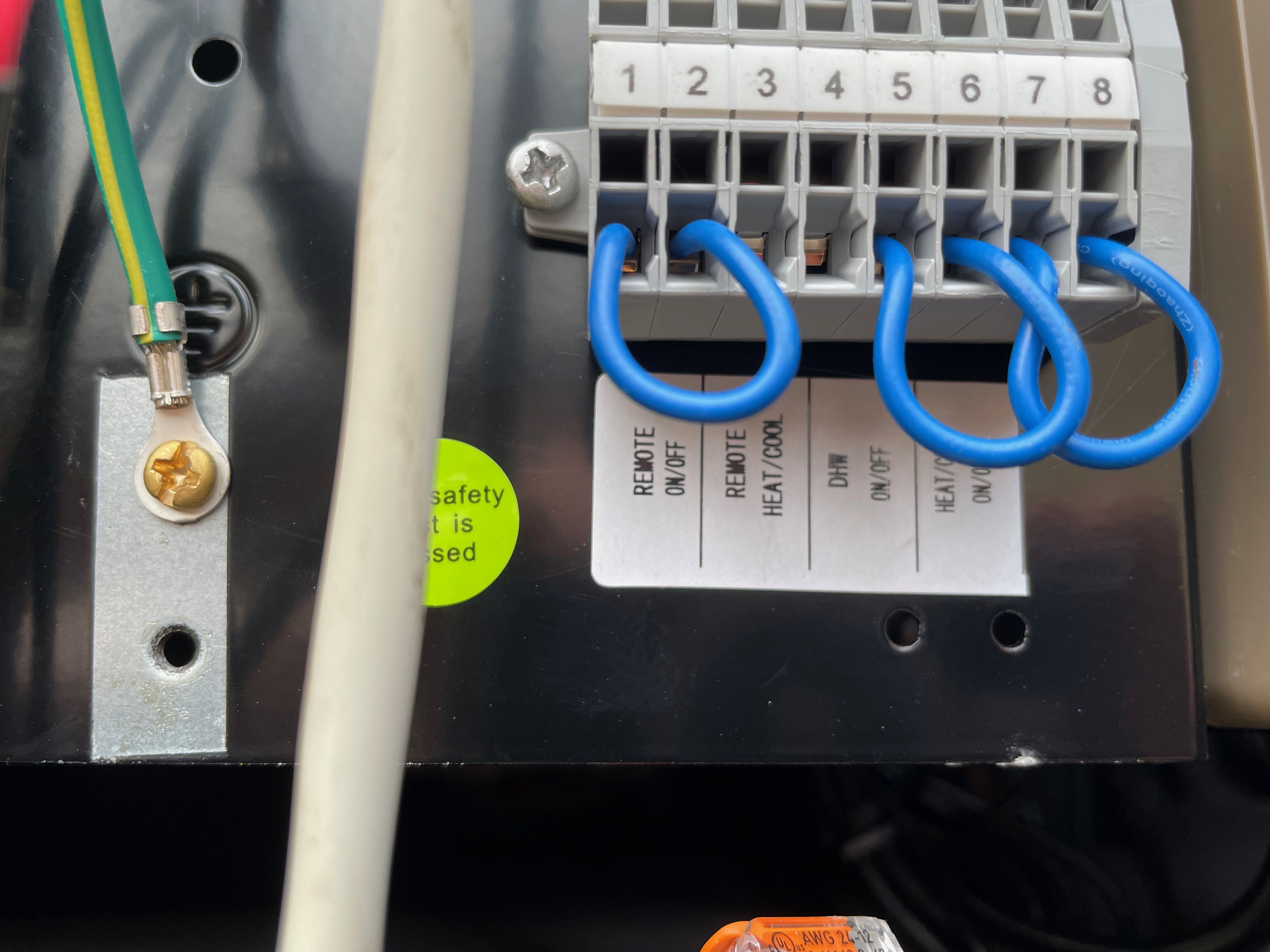

Tak pár fotek, snad to bude takto ok, popřípadě něco dofotím, když bude třeba :)

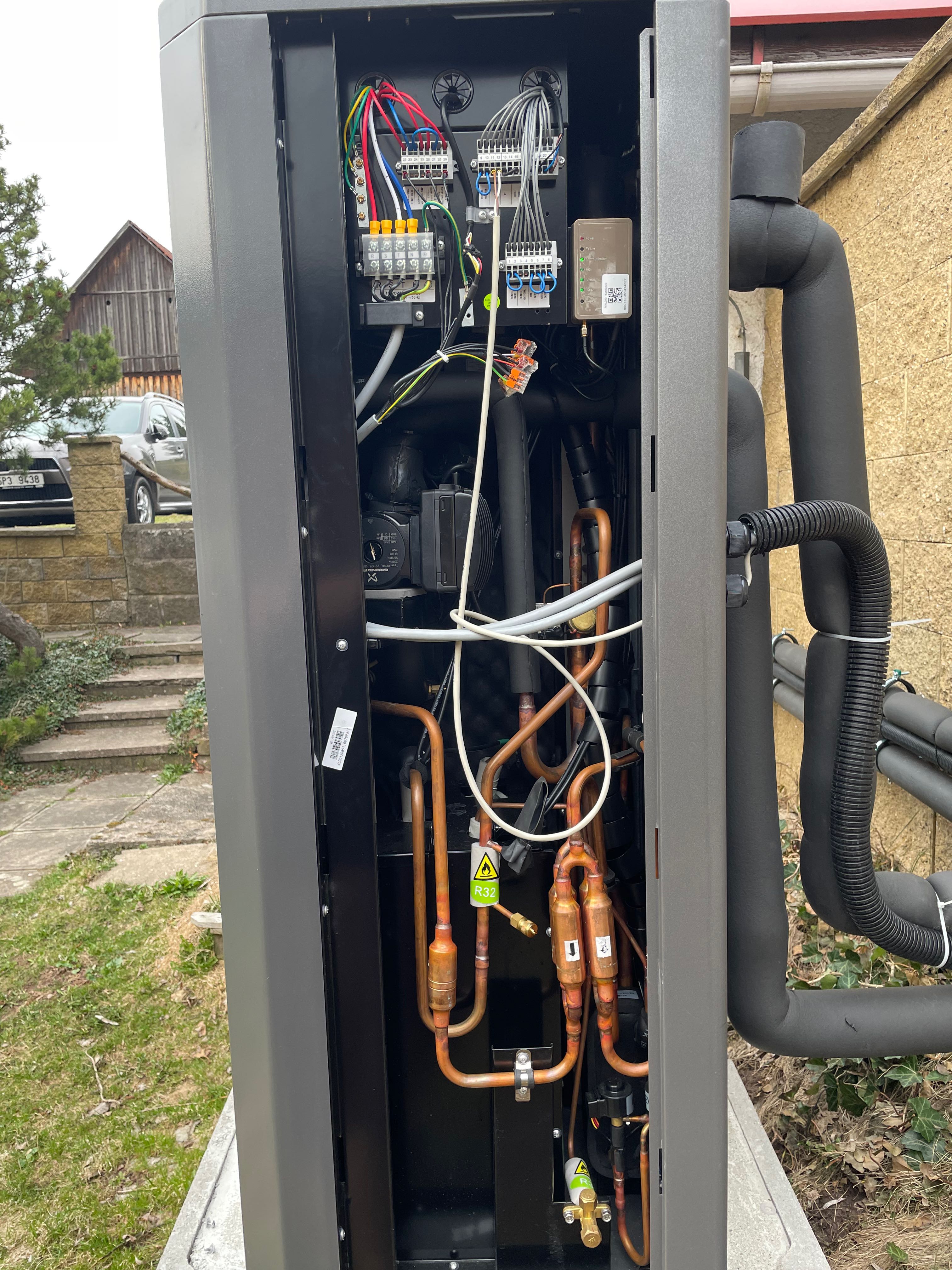

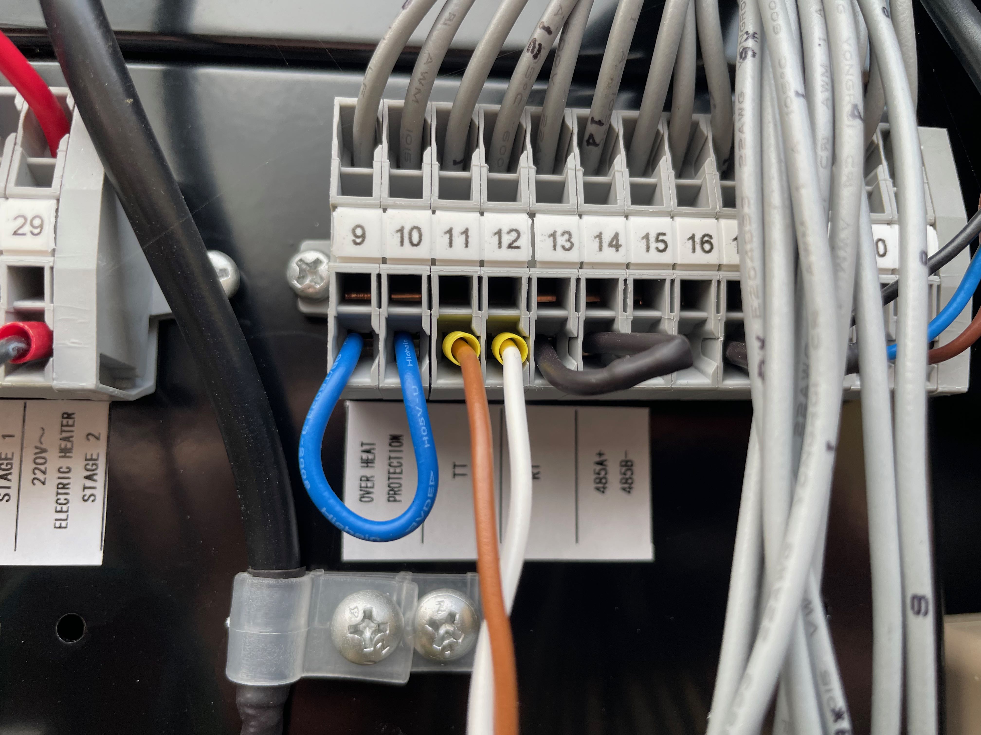

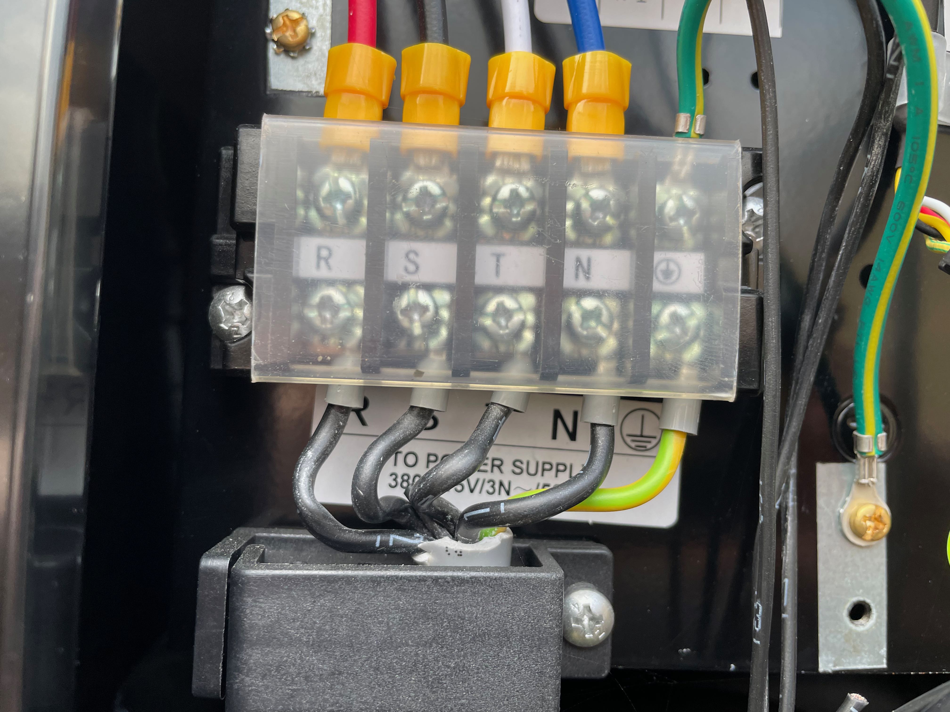

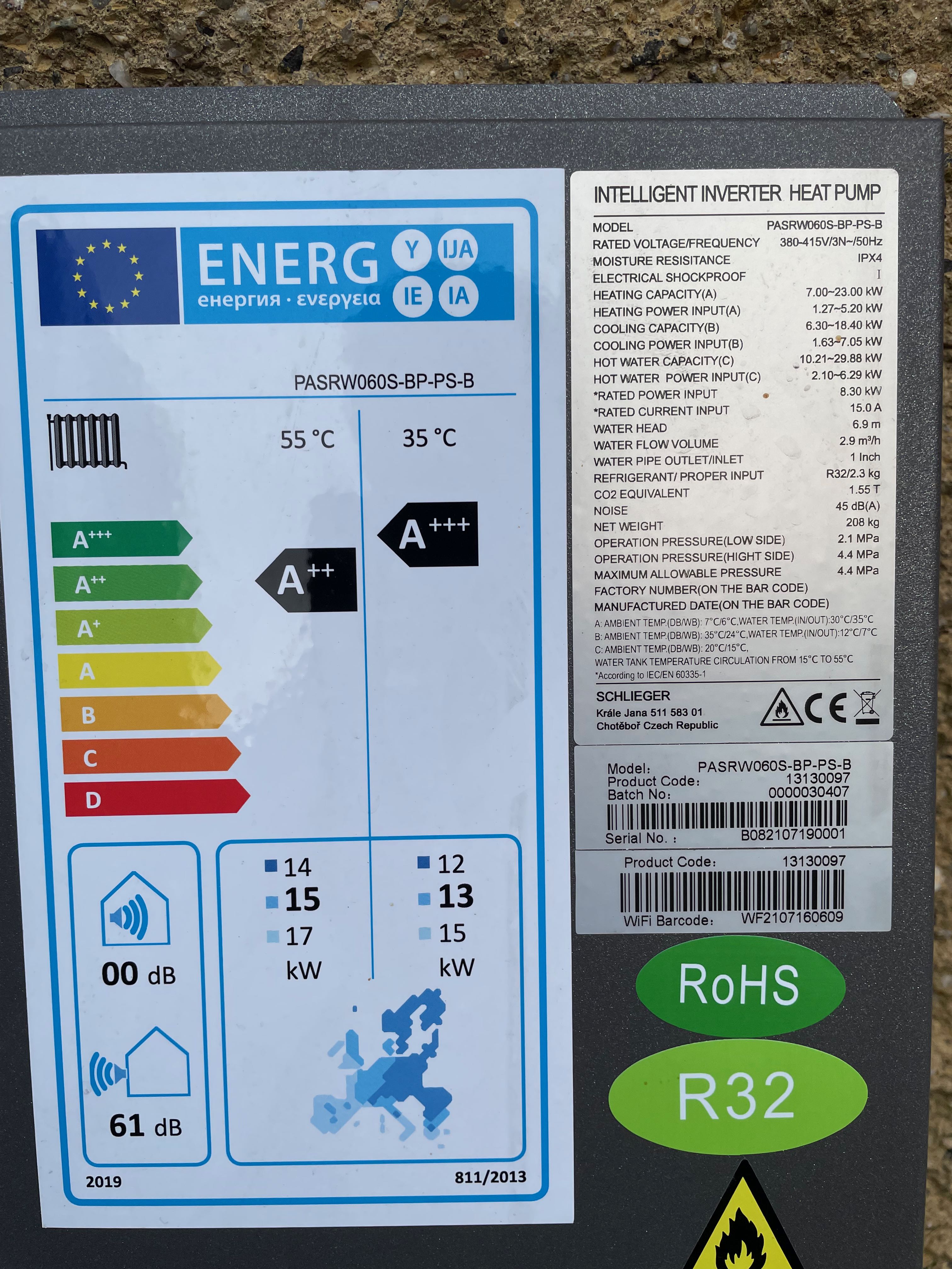

1) zapojení v TČ
zapojeni_v_tc1
zapojeni_v_tc1
zapojeni_v_tc2
zapojeni_v_tc2
zapojeni_v_tc3
zapojeni_v_tc3
zapojeni_v_tc4
zapojeni_v_tc4

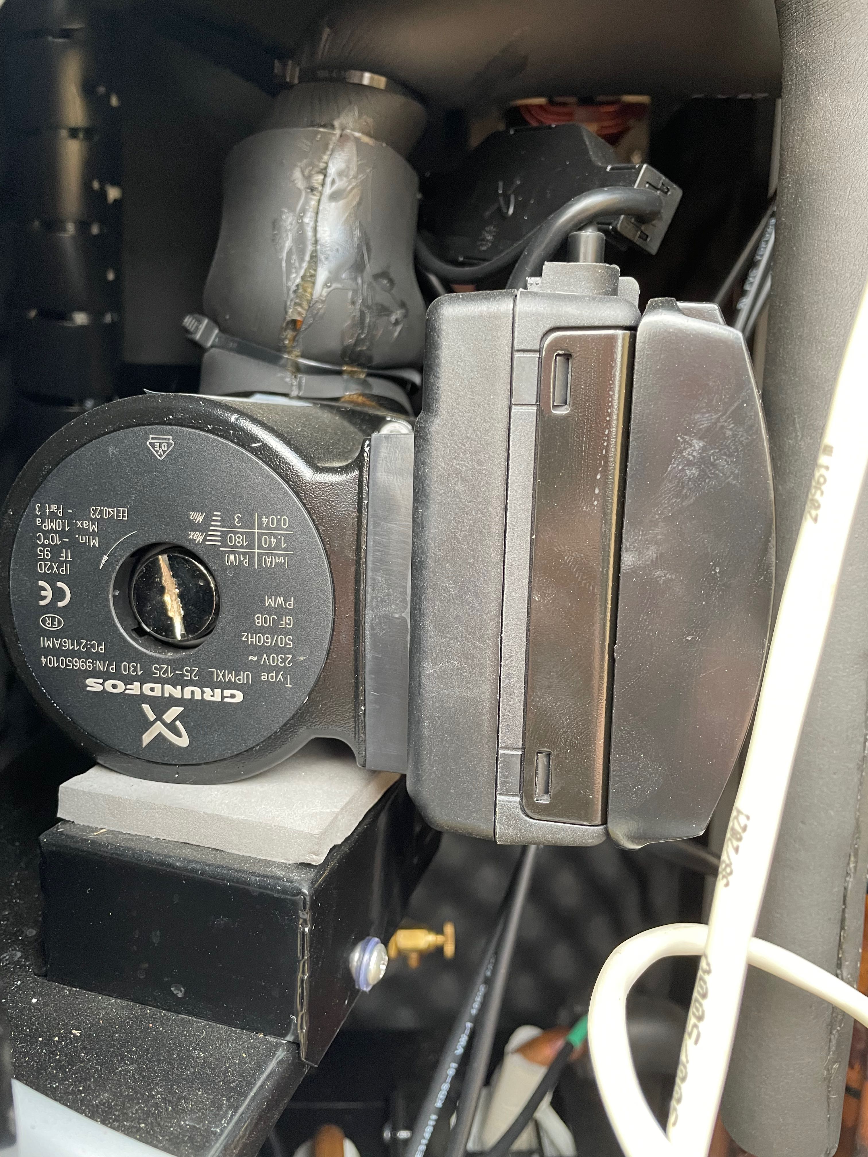

obehovka_v_tc
obehovka_v_tc
vnitrek_tc
vnitrek_tc
stitek_tc
stitek_tc

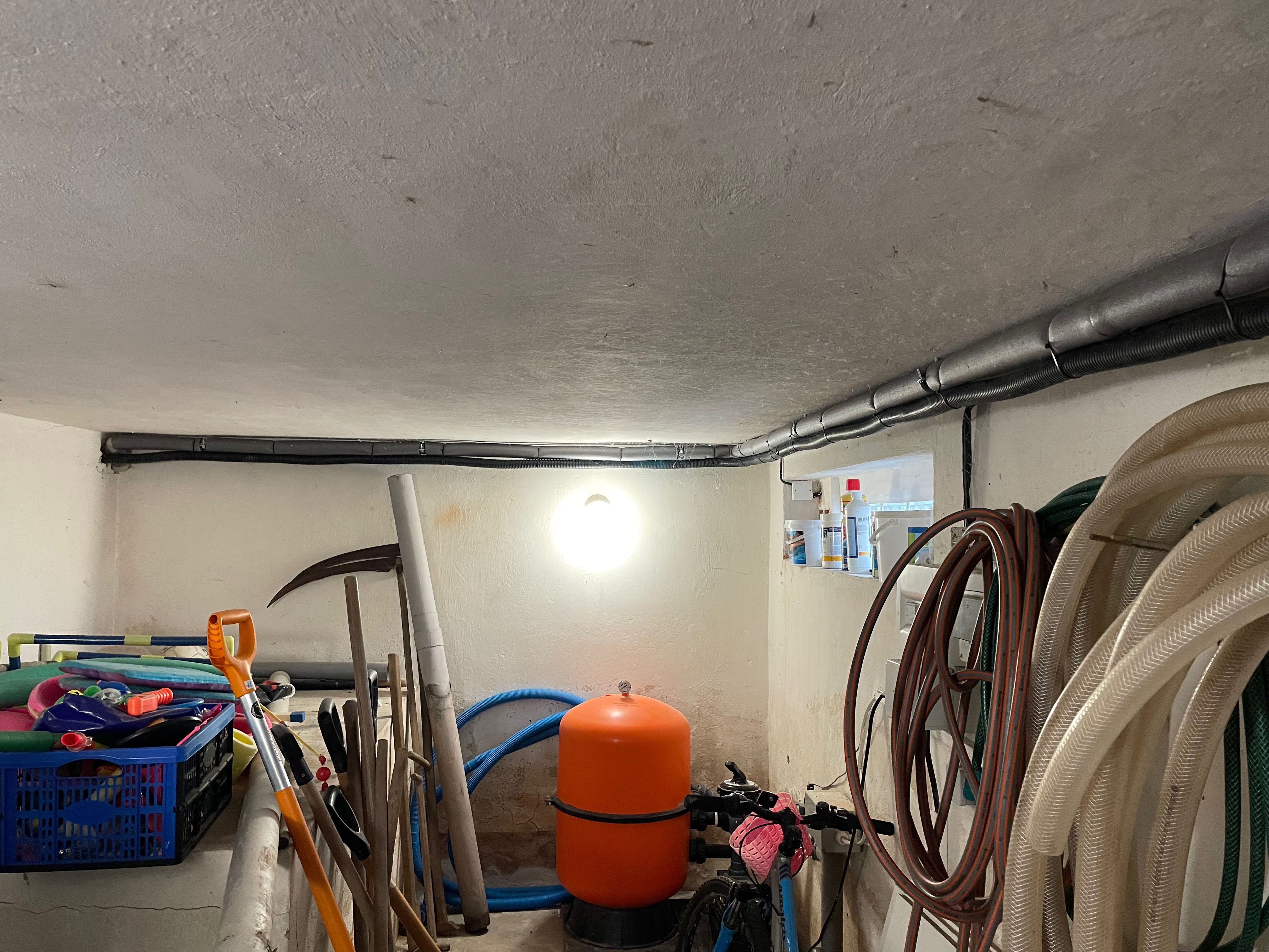

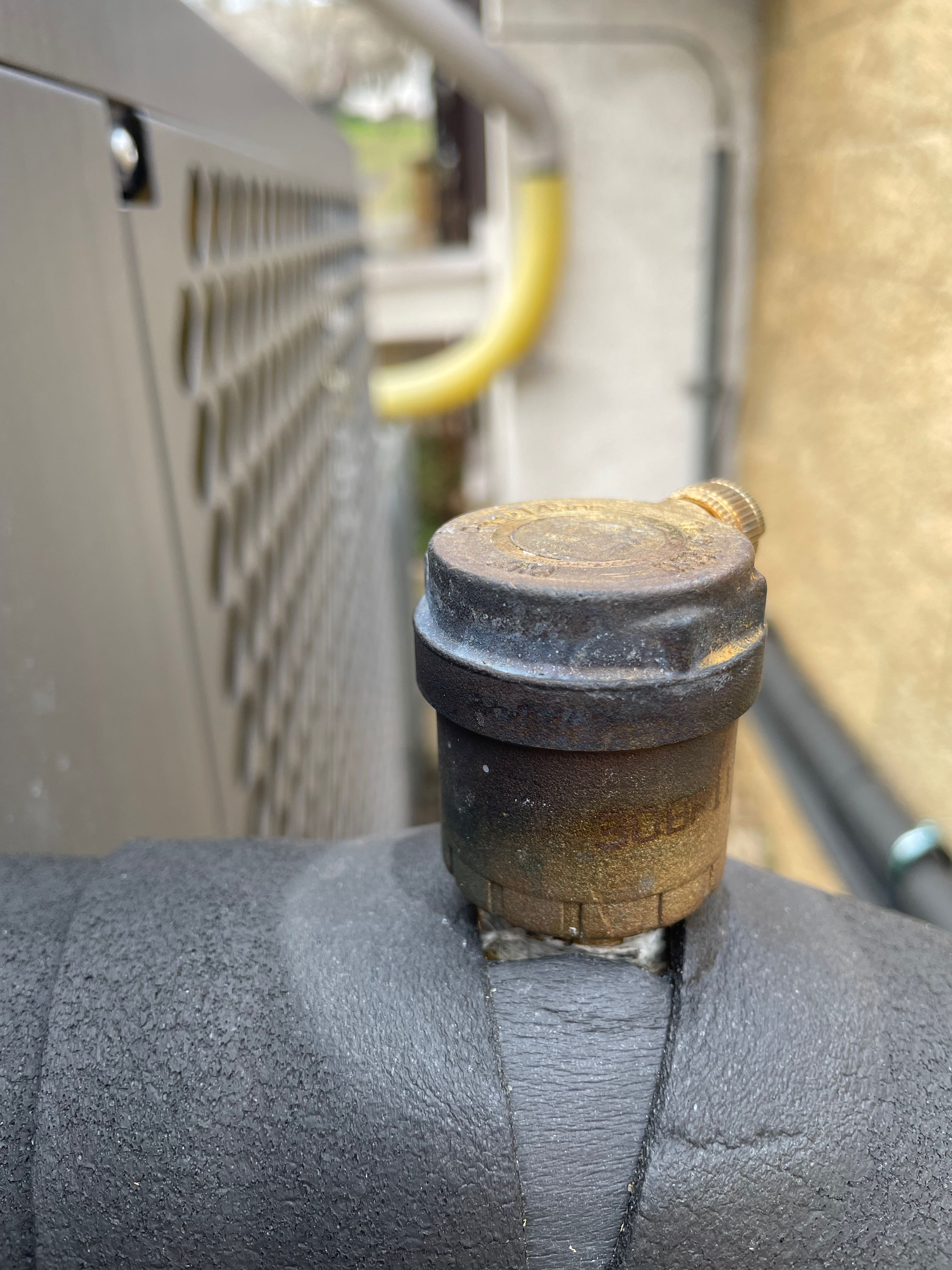

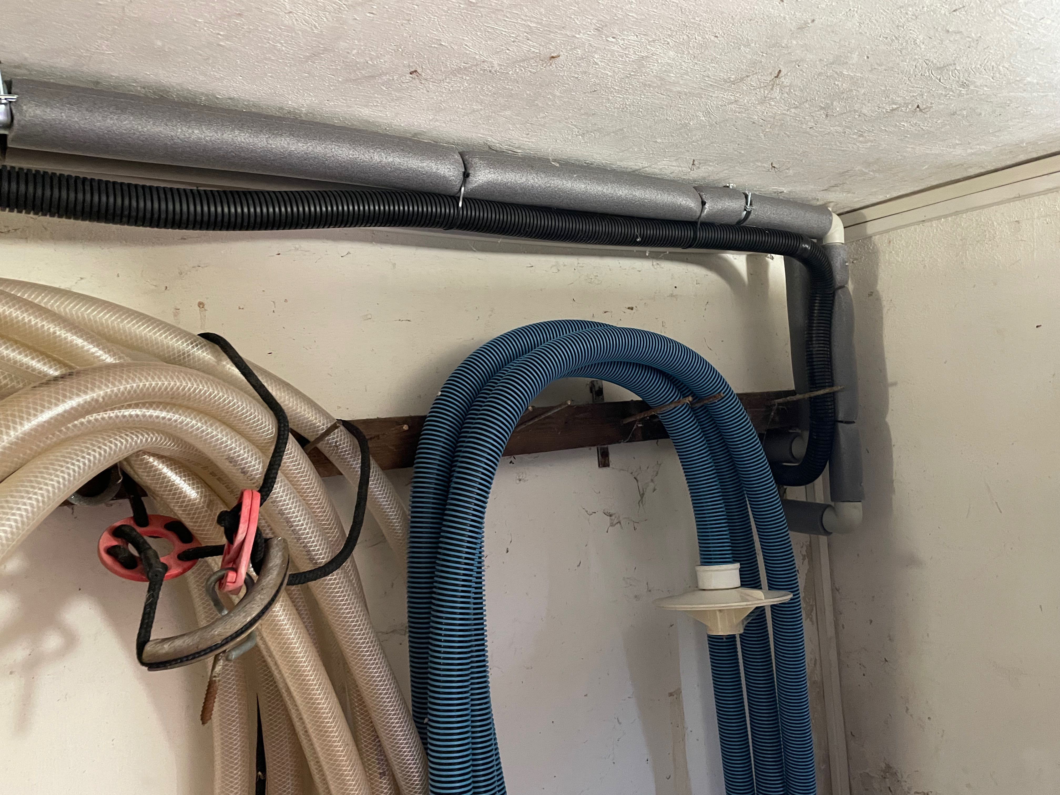

2) Vedeni do technické místnosti má cca 15m, podle mě i slabá izolace (už řeším svépomocí novou), kazdopadne ten odvzdusnovak je cerny a málo zaizolovaný, je na vstupu
potrubi_od_tc
potrubi_od_tc
cerny_automaticky_odvzdusnovak
vedeni_u_filtrace1
vedeni_u_filtrace1
vedeni_u_filtrace2
vedeni_u_filtrace2

13) obehovka do topeni/radiatoru
obehovka_do_topeni
obehovka_do_topeni

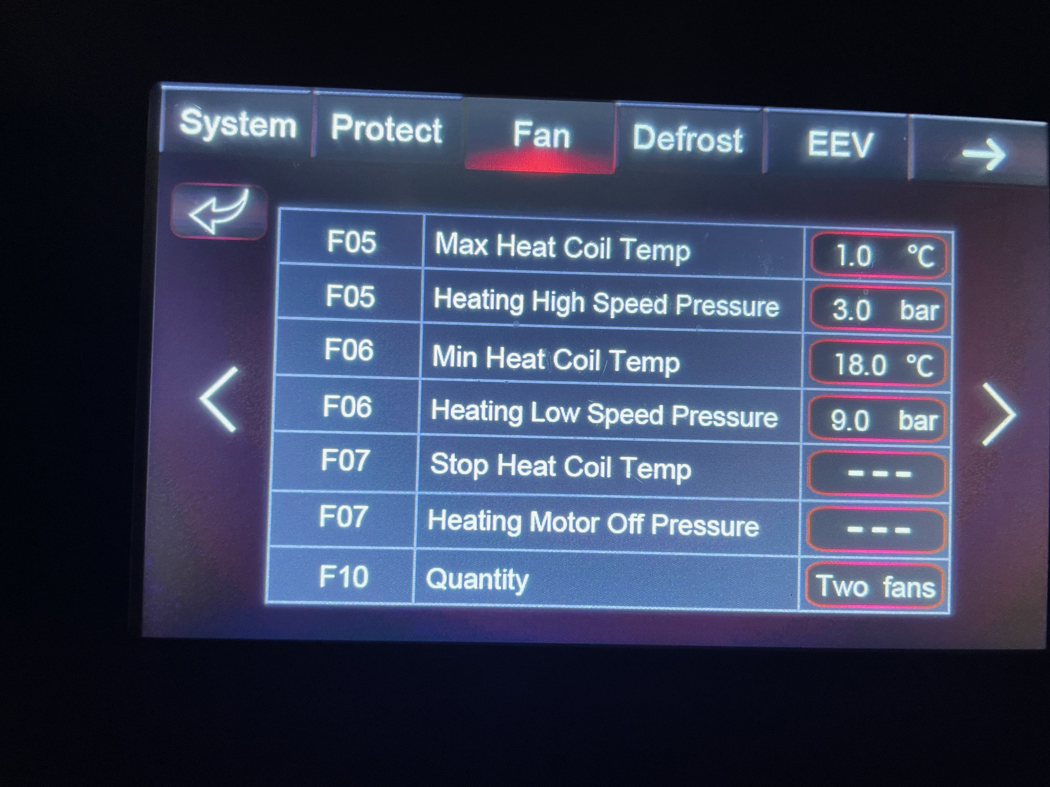

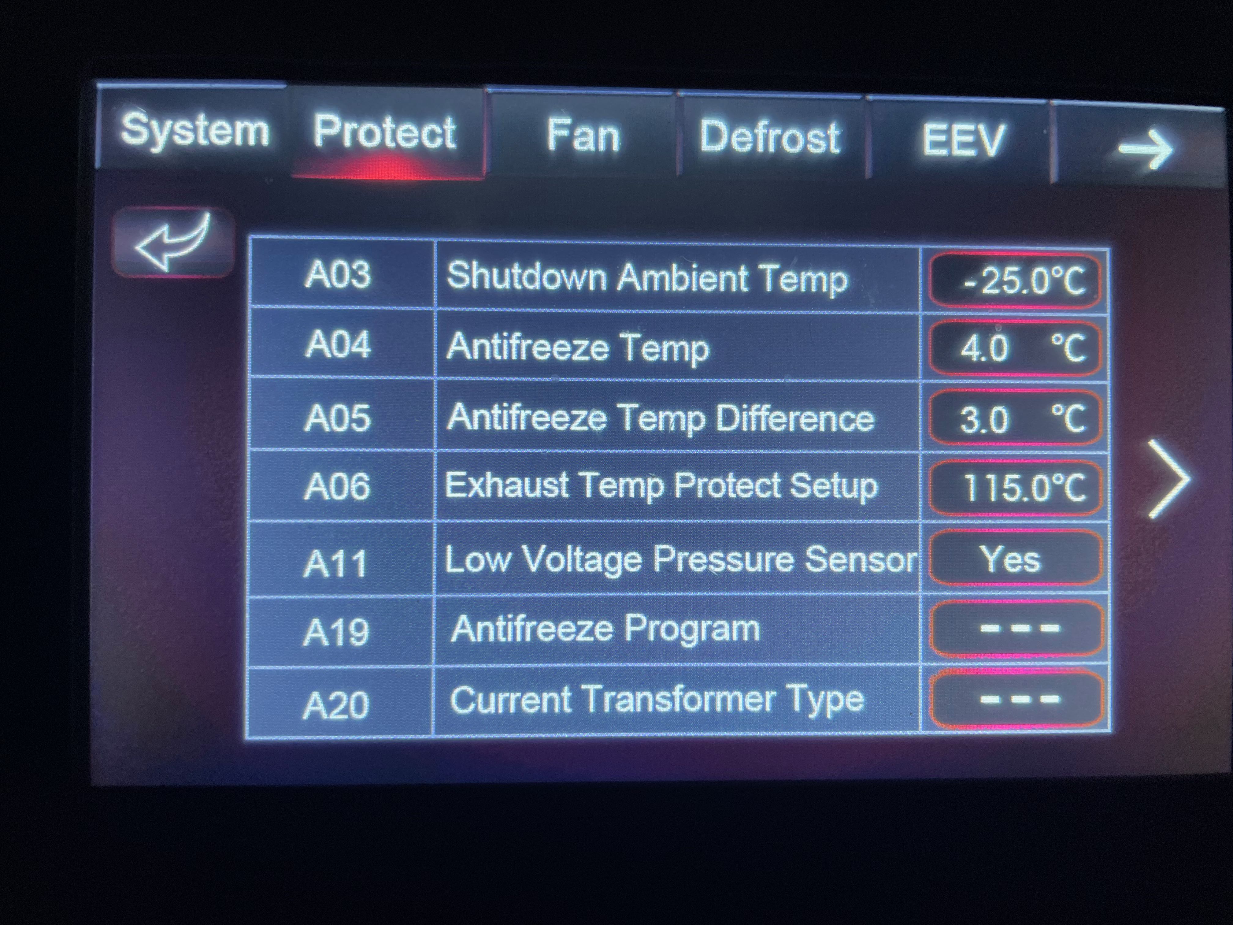

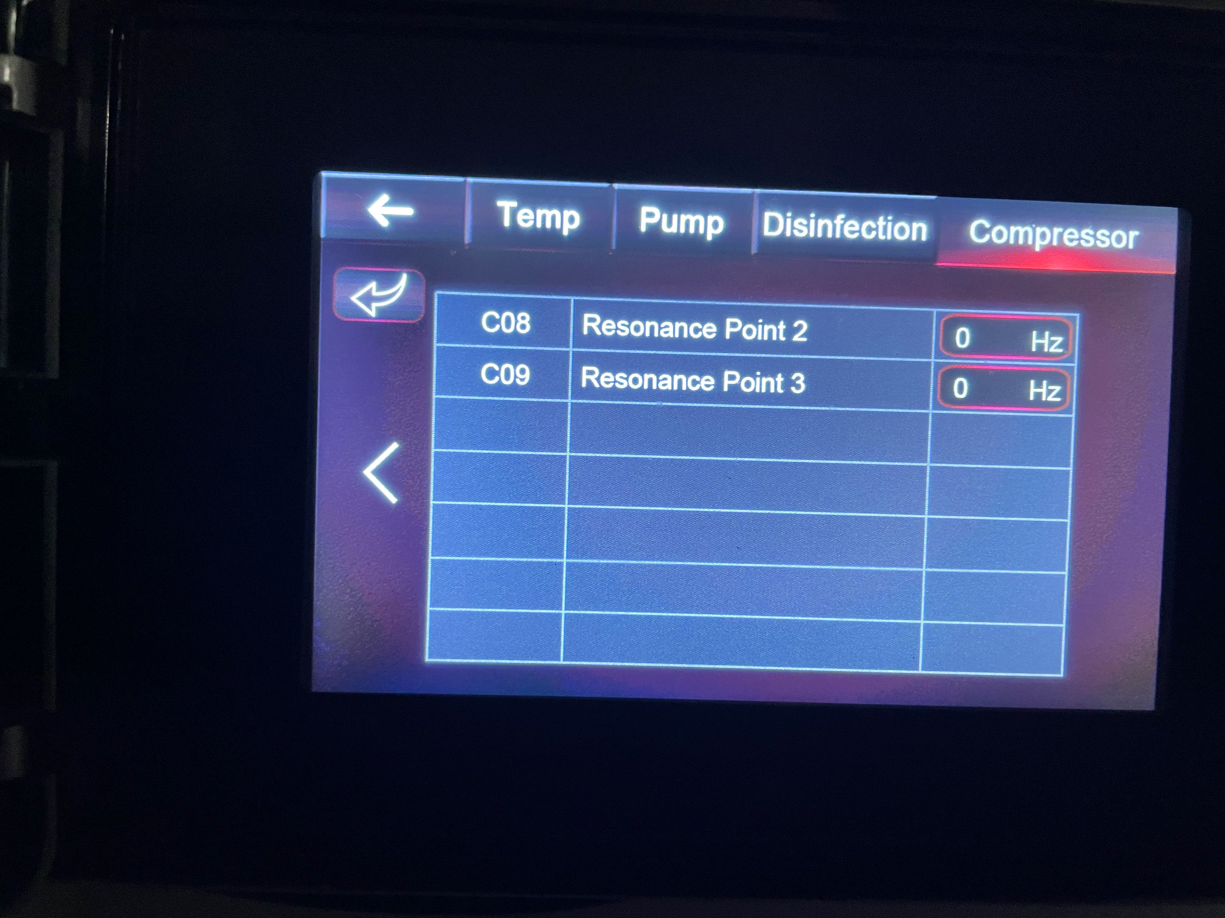

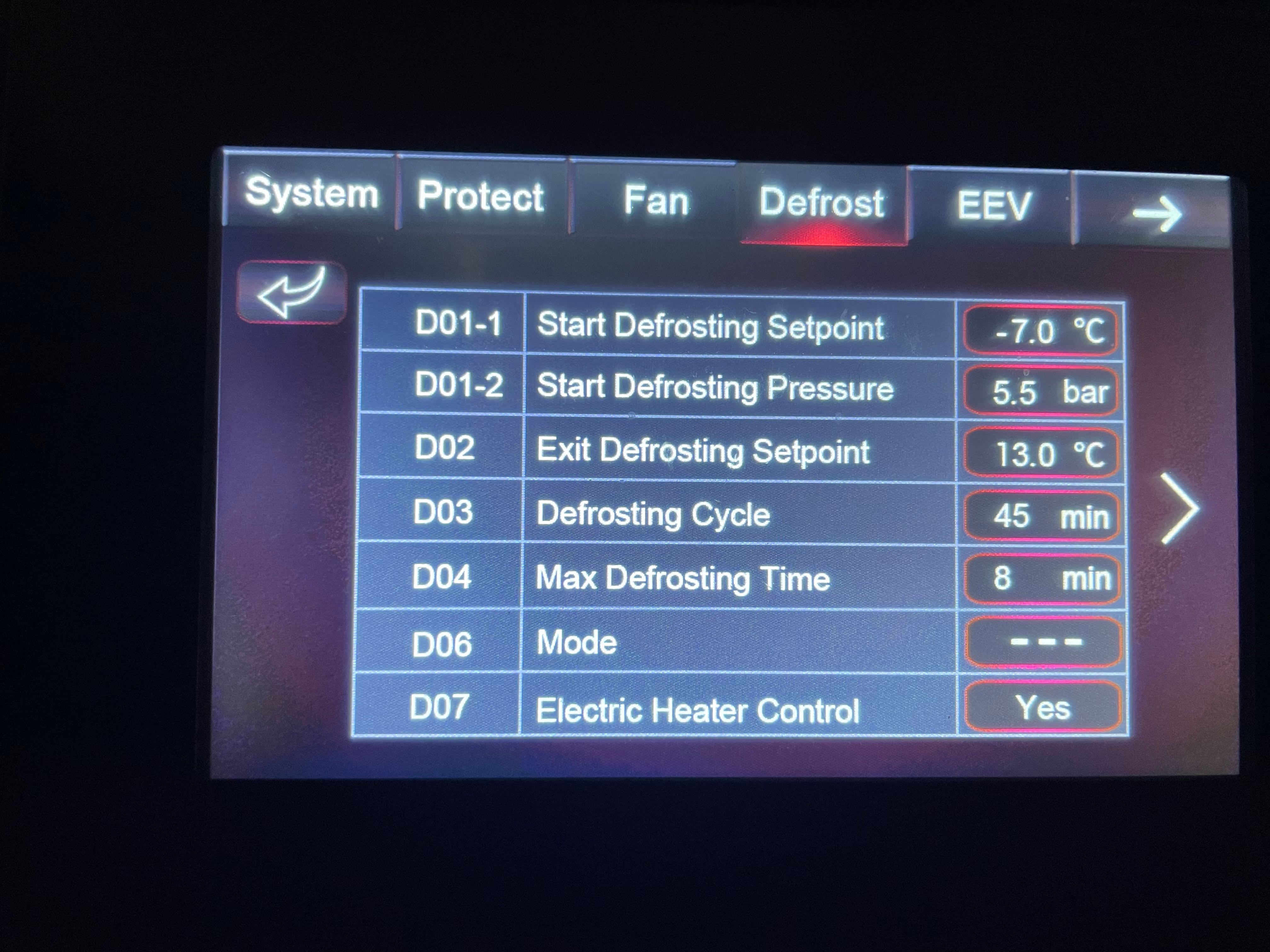

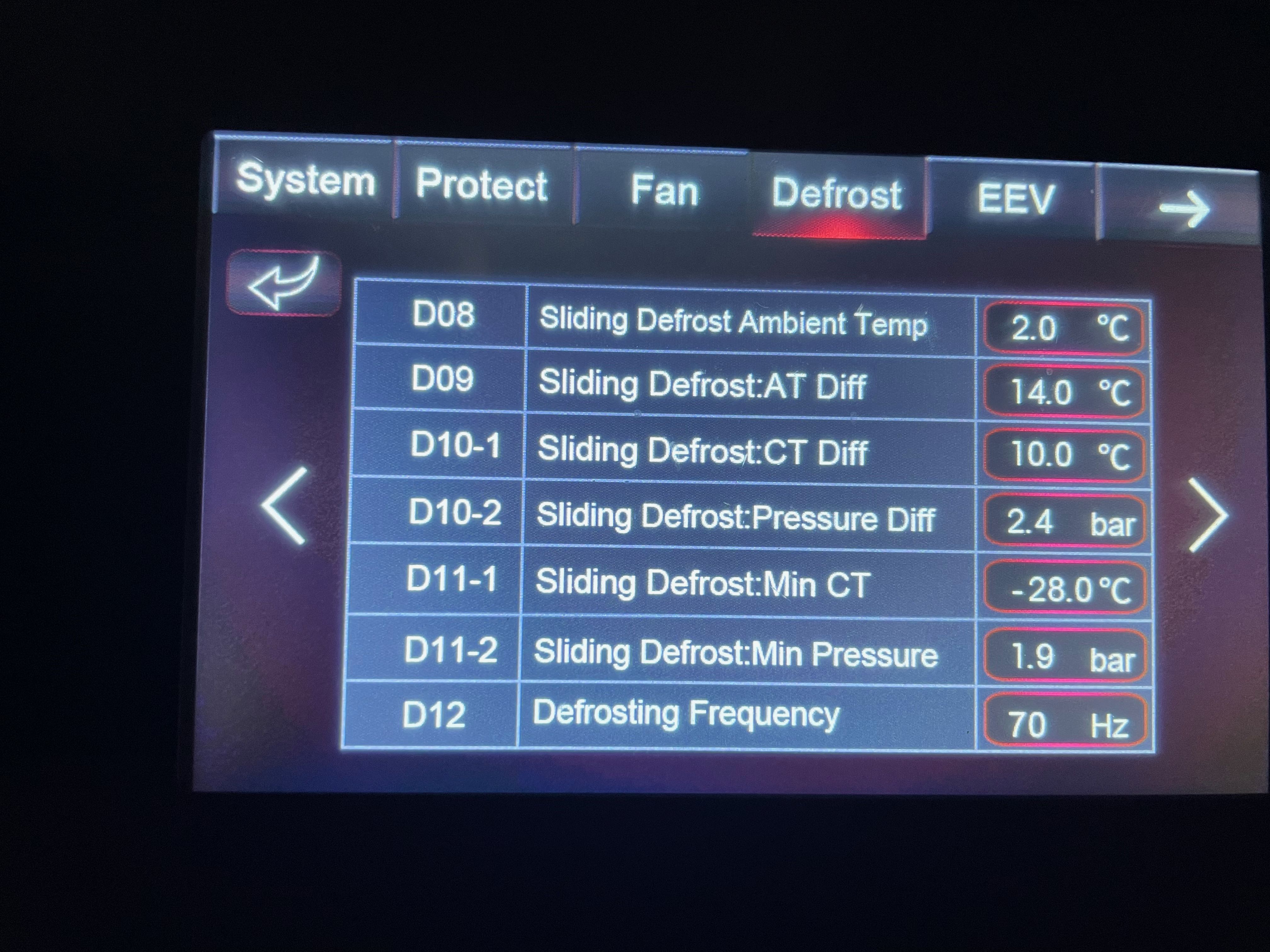

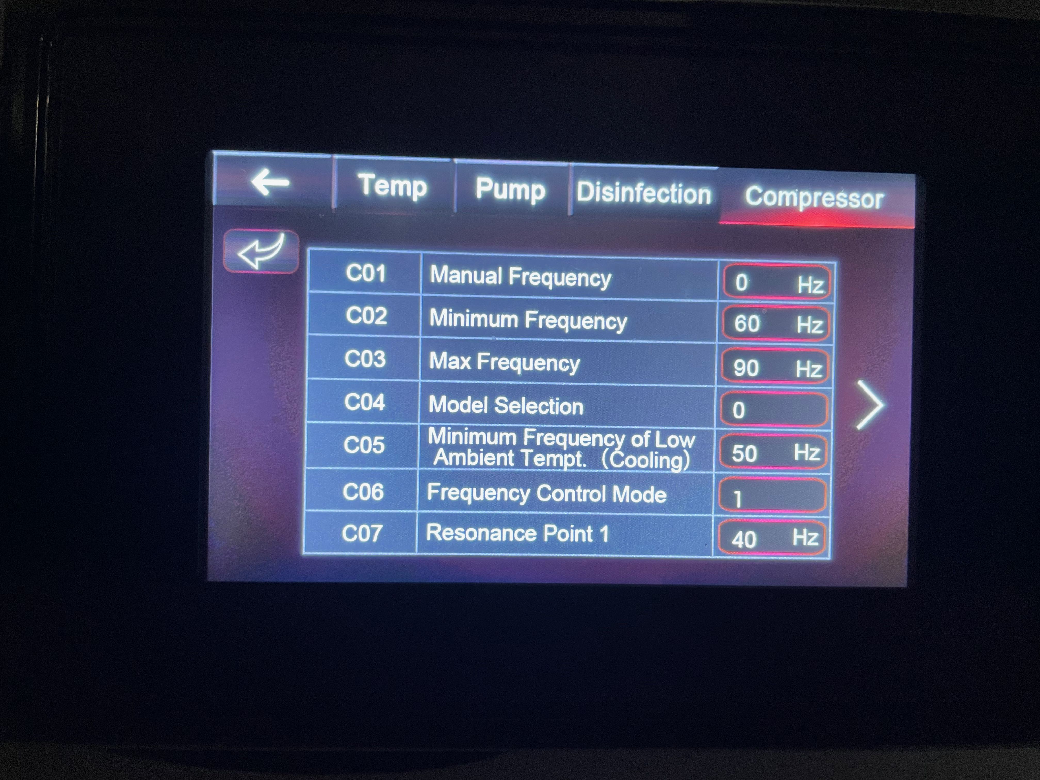

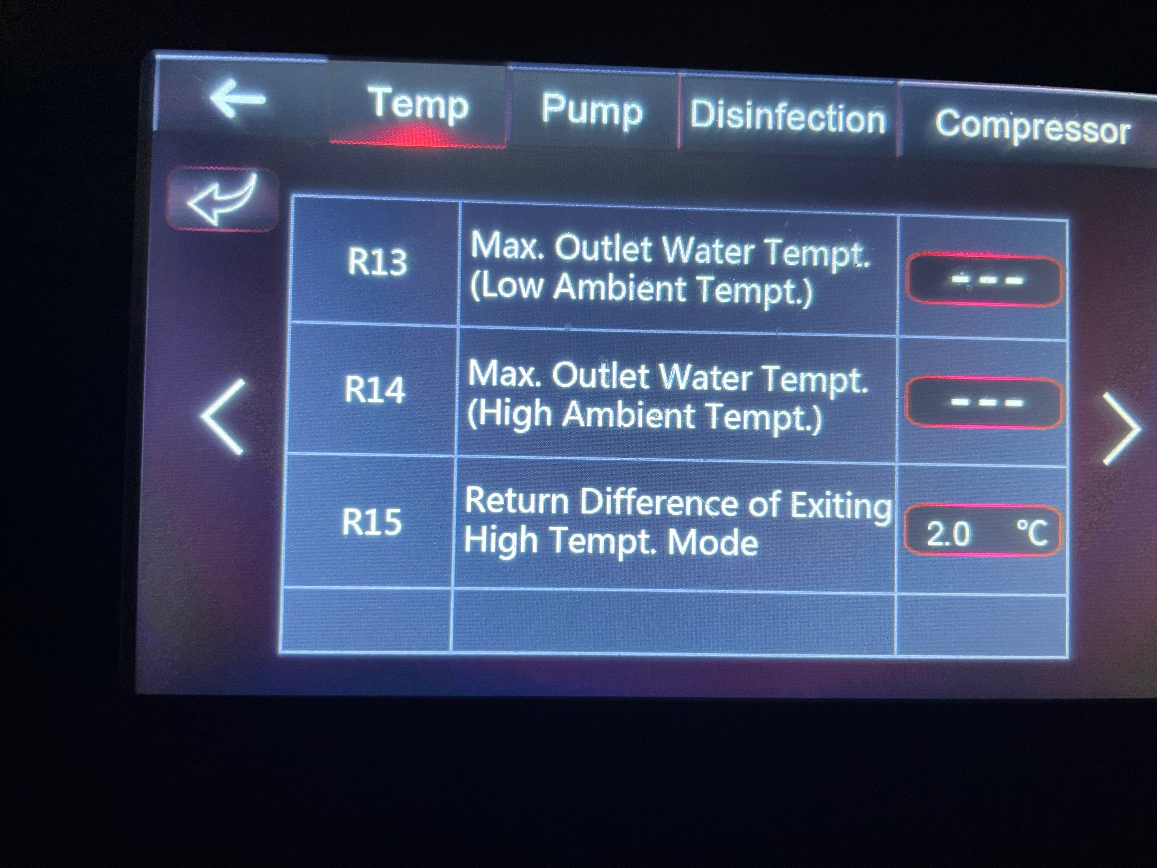

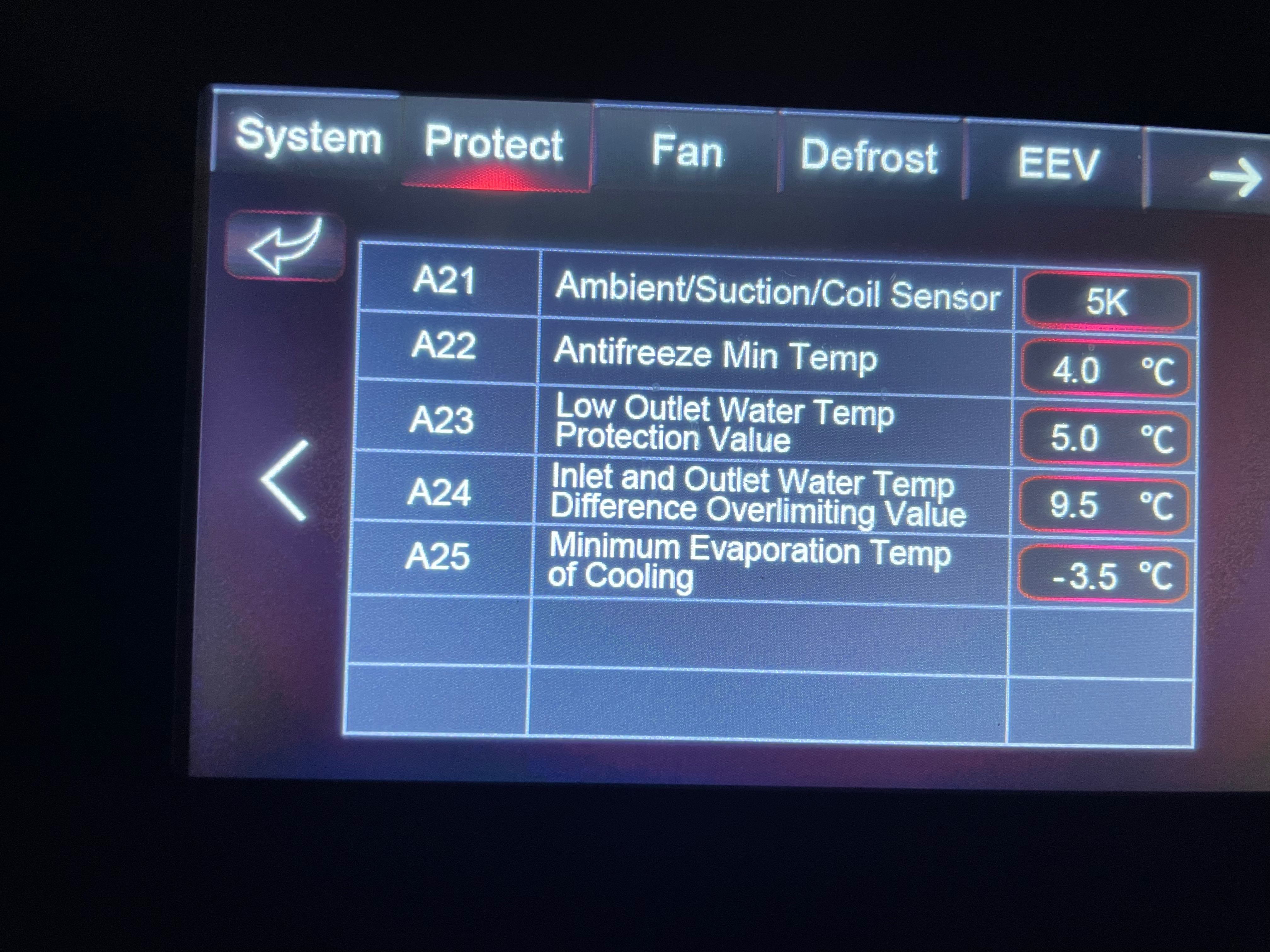

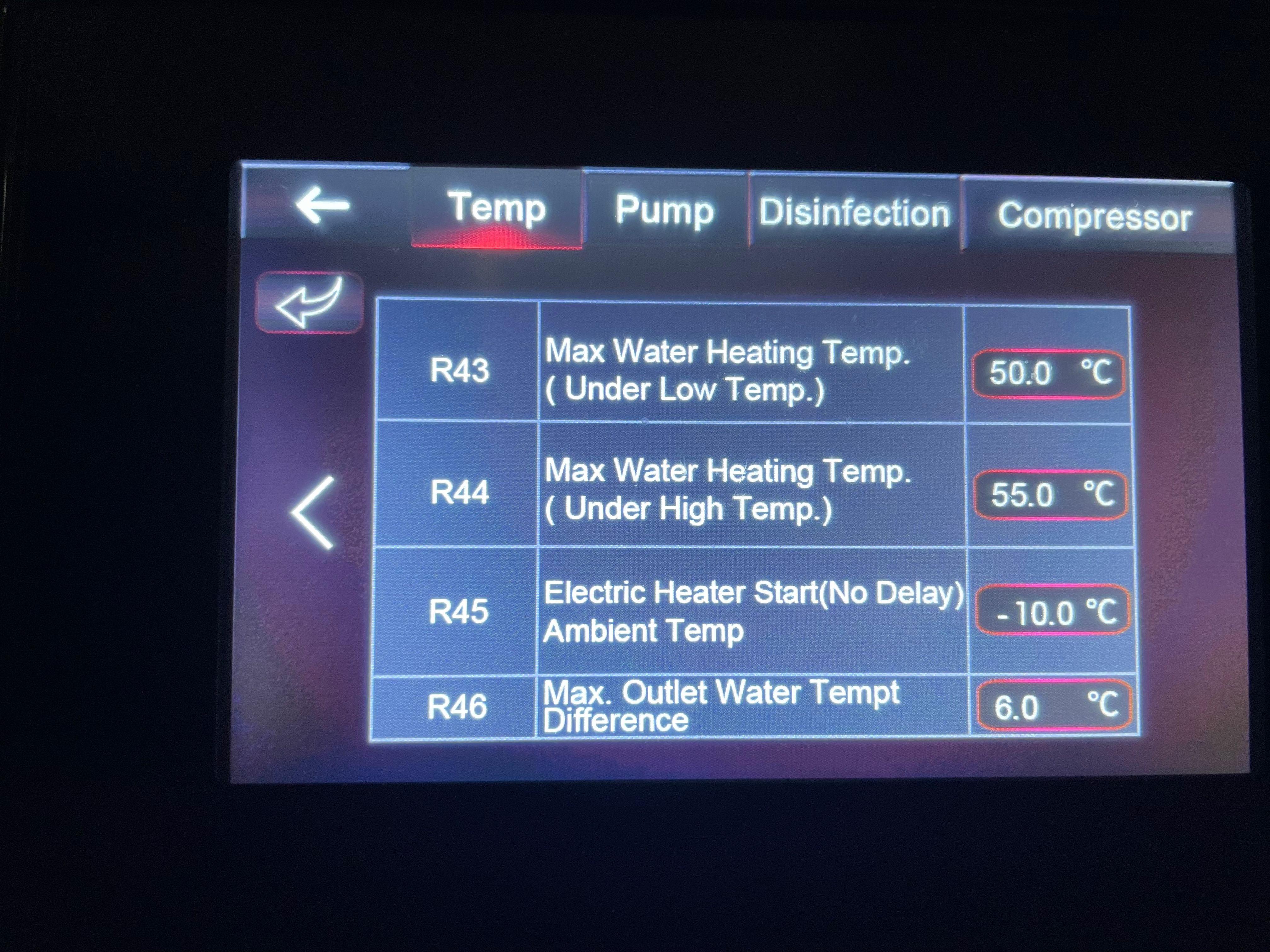

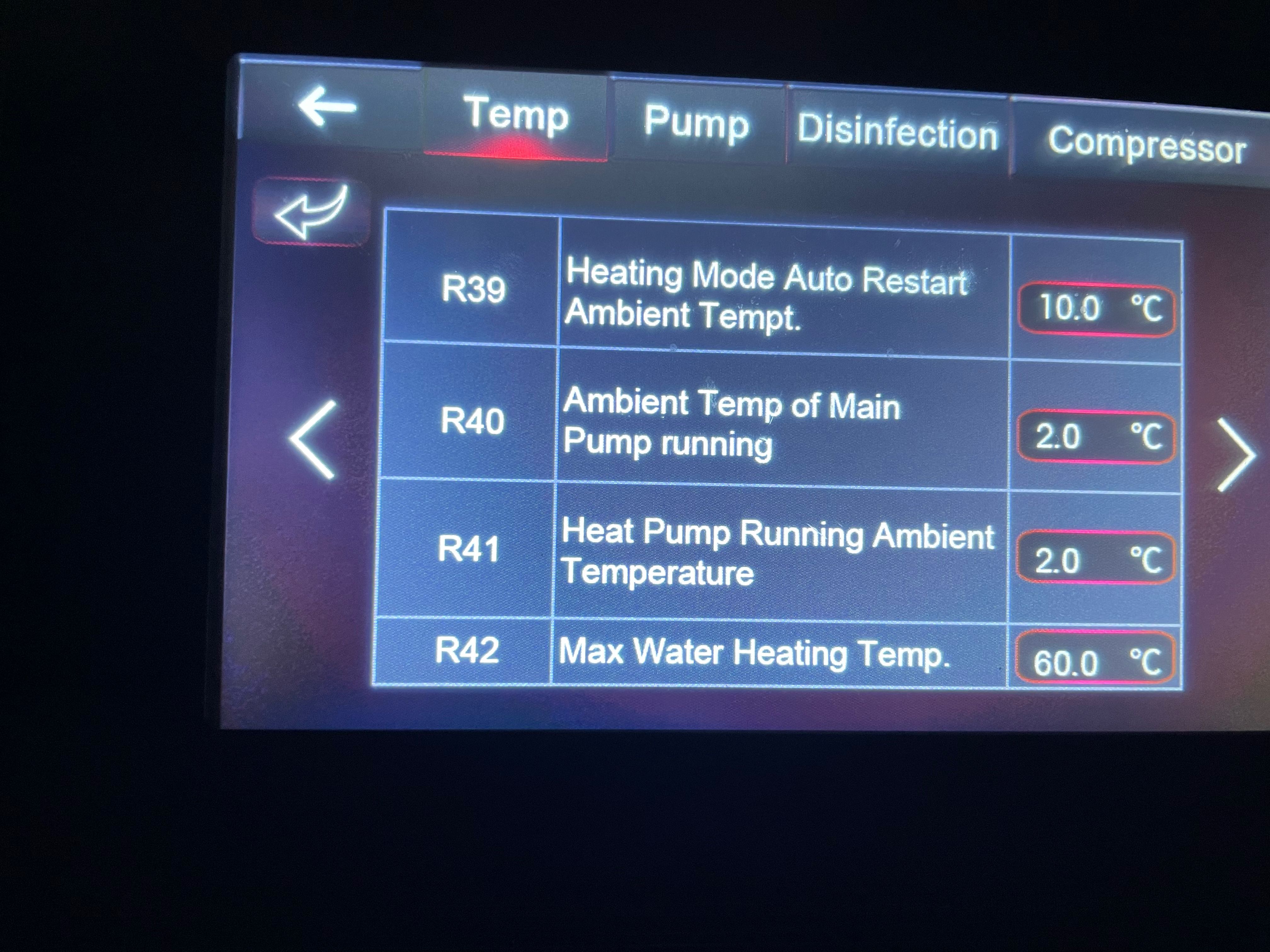

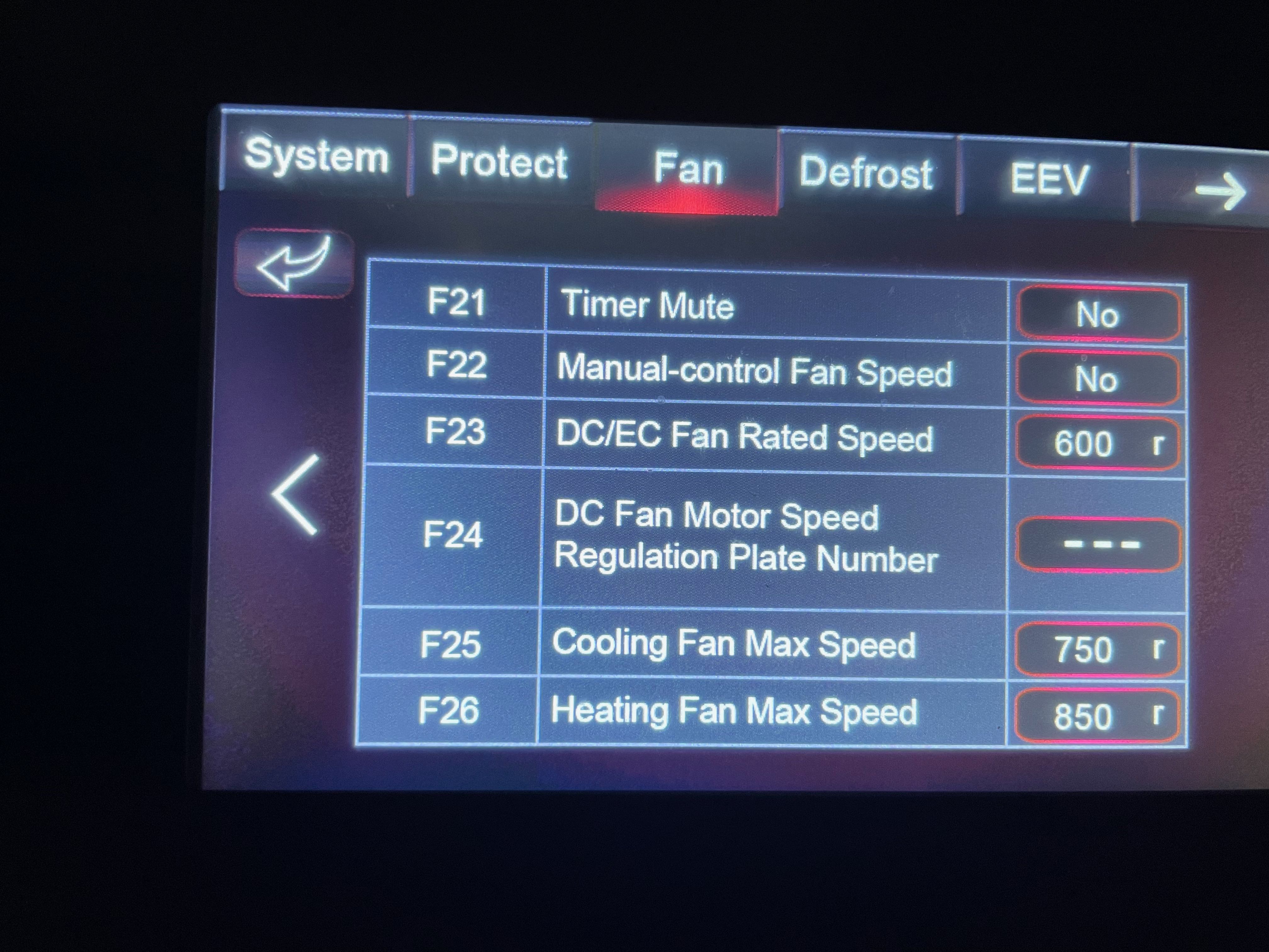

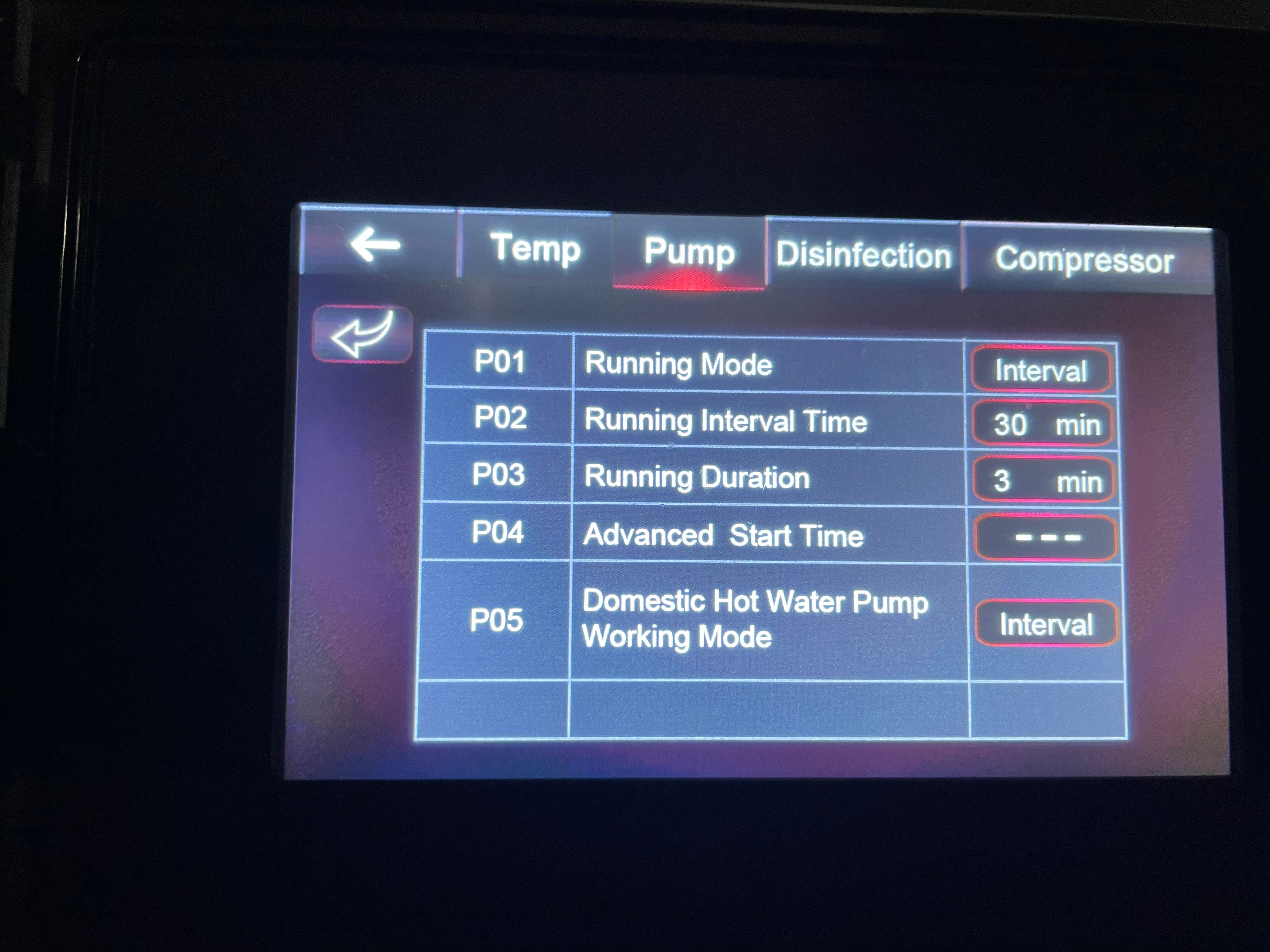

No, vyfotil jsem jeste nastaveni panelu, kdyby nekoho neco trklo ...
1) system
2) protect
3) Fan
4) defrost
5) EEV
6) temp
7) pump
8) kompresor

Ta izolace není jenom slabá, ale asi ani nebude úplně odolná oproti povětrnostním vlivům a UV záření... V místě, kde je stažená páskou, pak vznikají tepelné mosty.
Screemy
Příspěvky: 113
Registrován: pon dub 11, 2022 8:05 pm
Reputace: 0
Re: Rozšíření špatně zvoleného ongridu ...
Nový příspěvek od Screemy »
unicast píše:
Co je nejlepší na to to zaizolovat?
Screemy
Příspěvky: 113
Reputace: 0
Ještě mě zarazí ze display s grafem (název v menu ambient temp compensation) je vypnutý?
unicast
Příspěvky: 2319
Reputace: 431
Lokalita: JV od pekla :)
Výkon panelů [Wp]: 5100
Kapacita baterie [kWh]: 33
Nový příspěvek od unicast »
Screemy píše:
unicast píše:
Jde to na několik způsobů. Buď dáš stávající instalaci včetně těch existujících izolací do plastových odpadních trubek nebo nějakých husích krků, aby na to nepršelo a nesvítilo přímo slunce. Druhá možnost je něco takového a spoje přelepit hliníkovou páskou:
https://www.hornbach.cz/shop/Potrubni-i ... rtikl.html
Screemy
Příspěvky: 113
Reputace: 0
unicast píše:
Screemy píše:
unicast píše:
Jde to na několik zpusobů. Buď dáš stávající instalaci včetně těch existujících izolací do plastových odpadních trubek nebo nějakých husích krků, aby na to nepršelo a nesvítilo přímo slunce. Druhá možnost je něco takového a spoje přelepit hliníkovou páskou:
Ok, díky :)

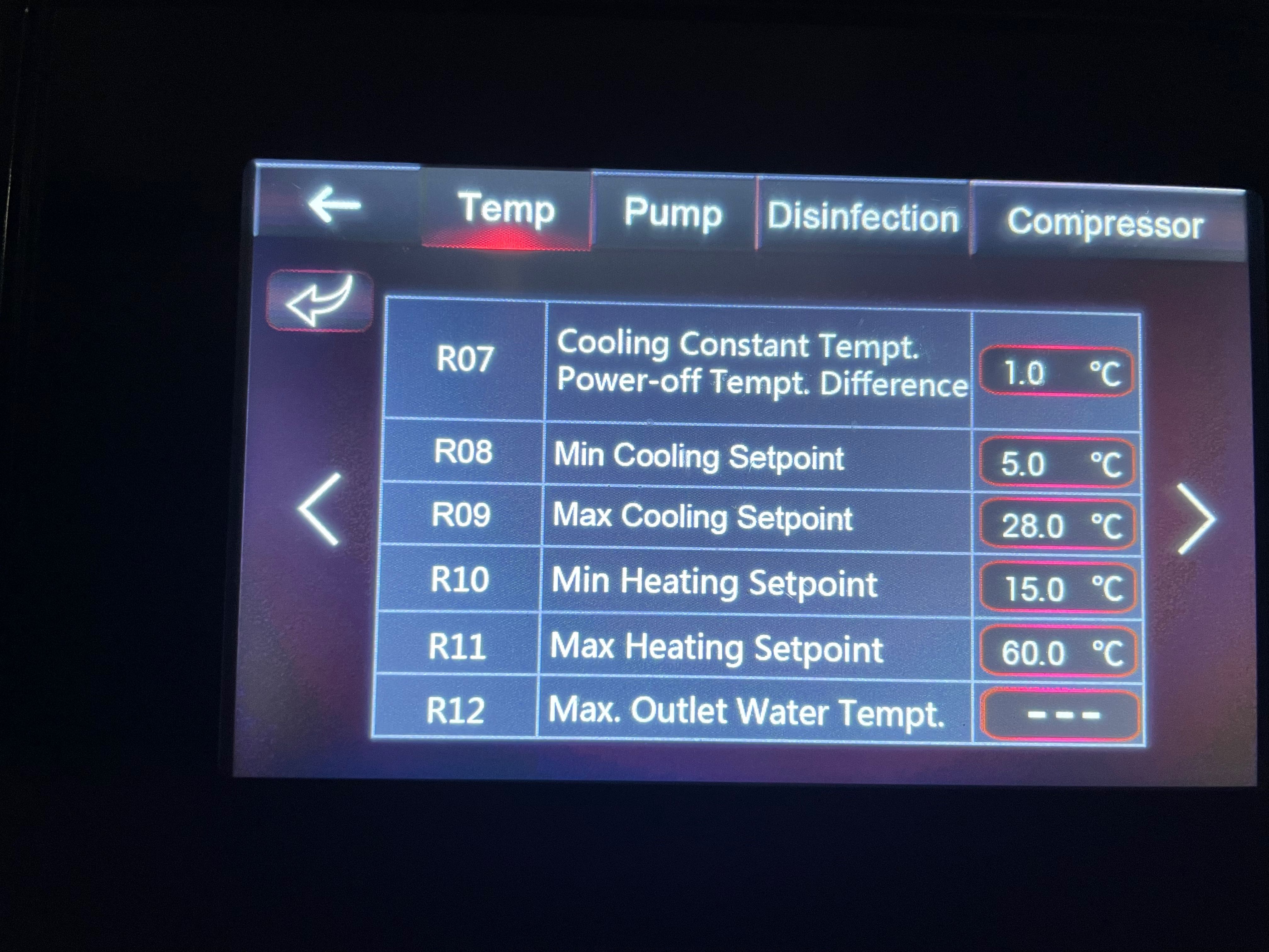

Skúsil by som sa pohrať s nastavením R04. Ak som správne pochopil toto by mala byť hysterezia, čiže aj poklesne meraná teplota o 2°C zapne kompresor. Podľa mňa je 2°C málo. Skúsil by som nastaviť 5°C a pozeral, ako sa systém začne chovať.
Screemy
Příspěvky: 113
Reputace: 0
Diablo1st píše:
Kdybych aspoň někde sehnal manuál, nebo tak něco … klidně si to predelam dodělám sám, ale když bych věděl jak a co :)

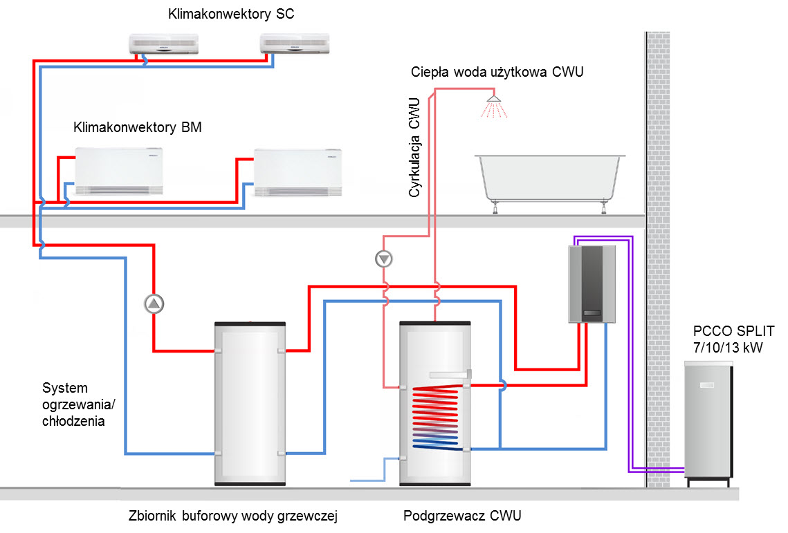

Jsi schopen nakreslit ,jak máš blokově zapojené to topení ->TČ->bojler, akumulační nádoba->třícestný ventil ->rozvod do domu?
Nějak podobně jak na obrázku...

Podle toho jak to máš zapojené ,je potřeba nastavit provozní režim a řízení->P01
