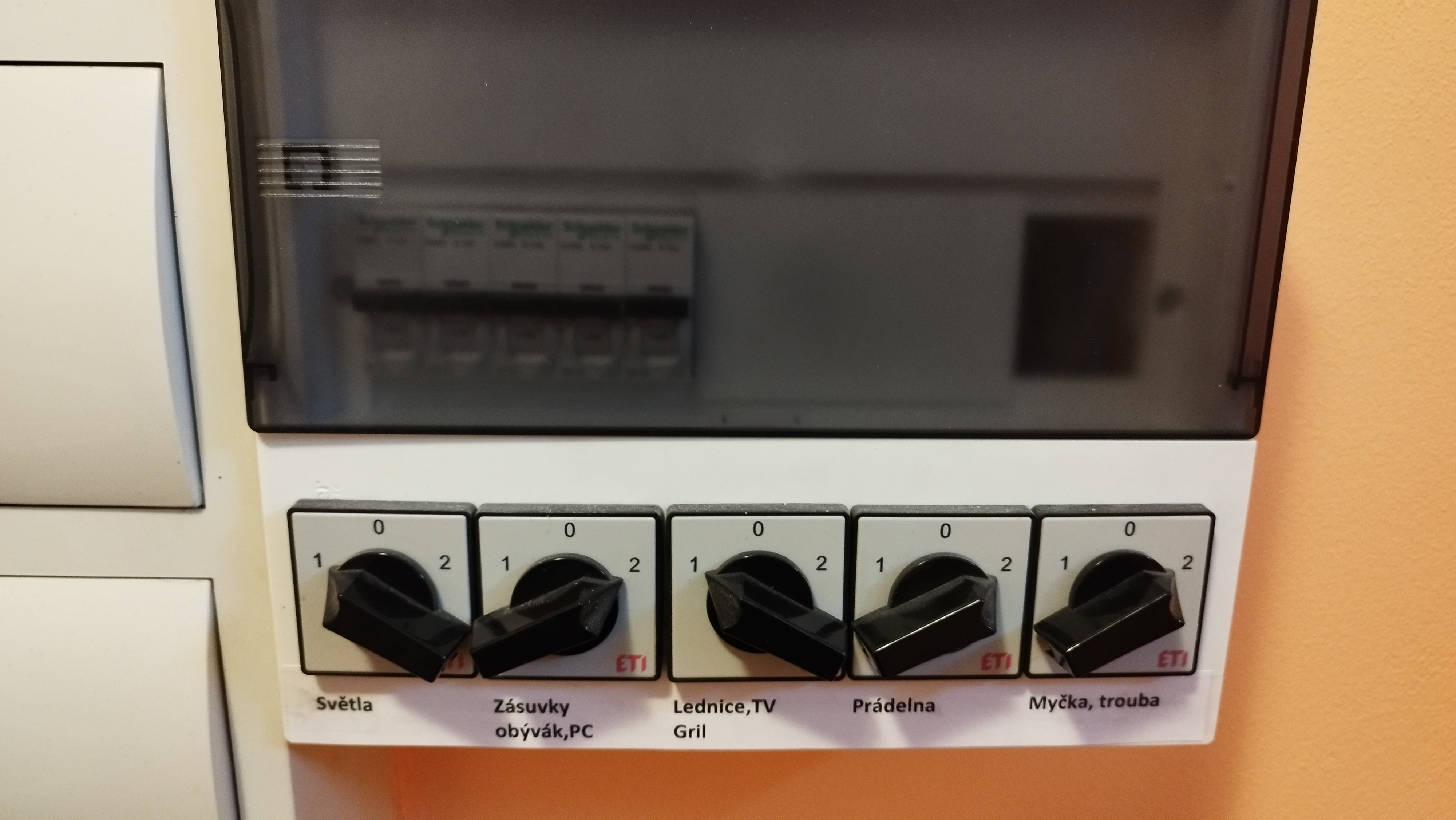

Už několik měsíců používám na přepnutí ruční paketový přepínač sítí (1-0-2) a při přepnutí bliknou pouze světla. Vše ostatní přepnutí tam i zpět ustojí, namátkou hodiny mikrovlnky a sporáku, TV, nahrávající setobox, PC, pračka, myčka, pohony vrat... Můj King má přitom trvale odpojený vstup od distribuce, takže sítě určitě nejsou synchronizované.prog píše:... aby byl sesynchronizovaný se sítí a měl co nejrychlejší přepnutí na síť (aby to na spotřebičích nebylo poznat).

Jinak tepelné čerpadlo také přehazuju přepínačem 1-0-2 mezi sítí v zimě a FVE v létě. Funguje to dobře.

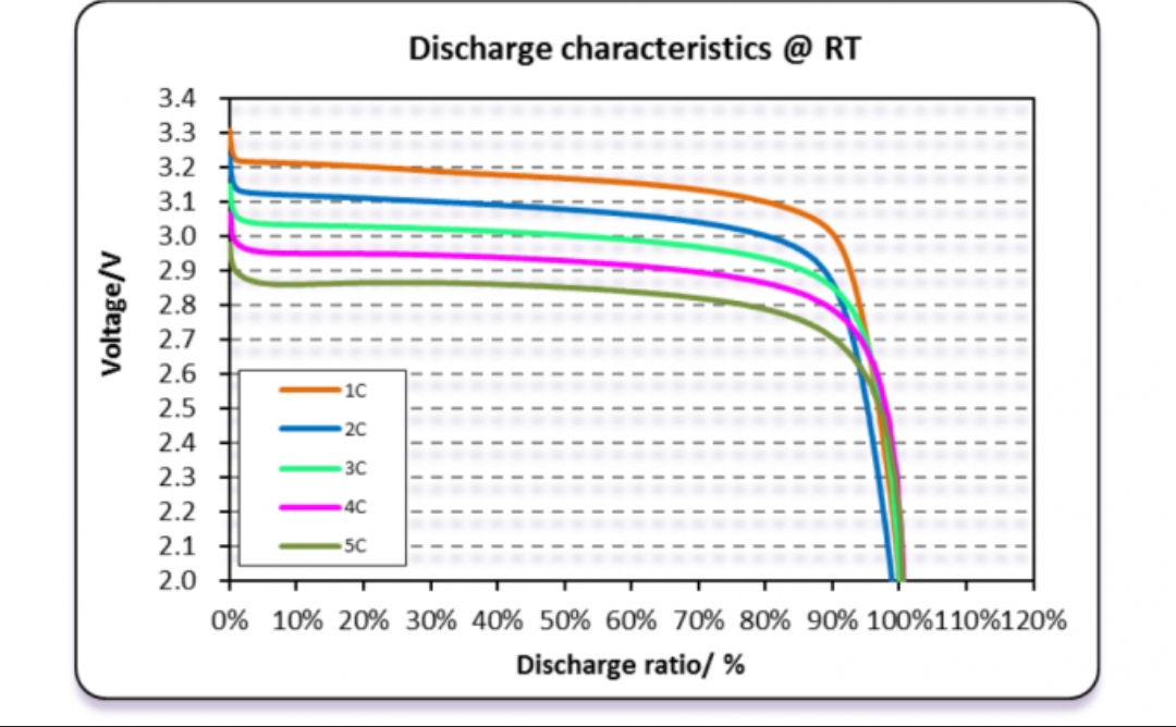

Lifepo4 dle voltu???? Opet me nekdo rozesmal. Na tohle narazi kdokoli kdo zacne tuhle chemii pouzivat.
Ano dle papiru to ma "nekonecnou" zivotnost.
Ale to je jedina vyhoda.

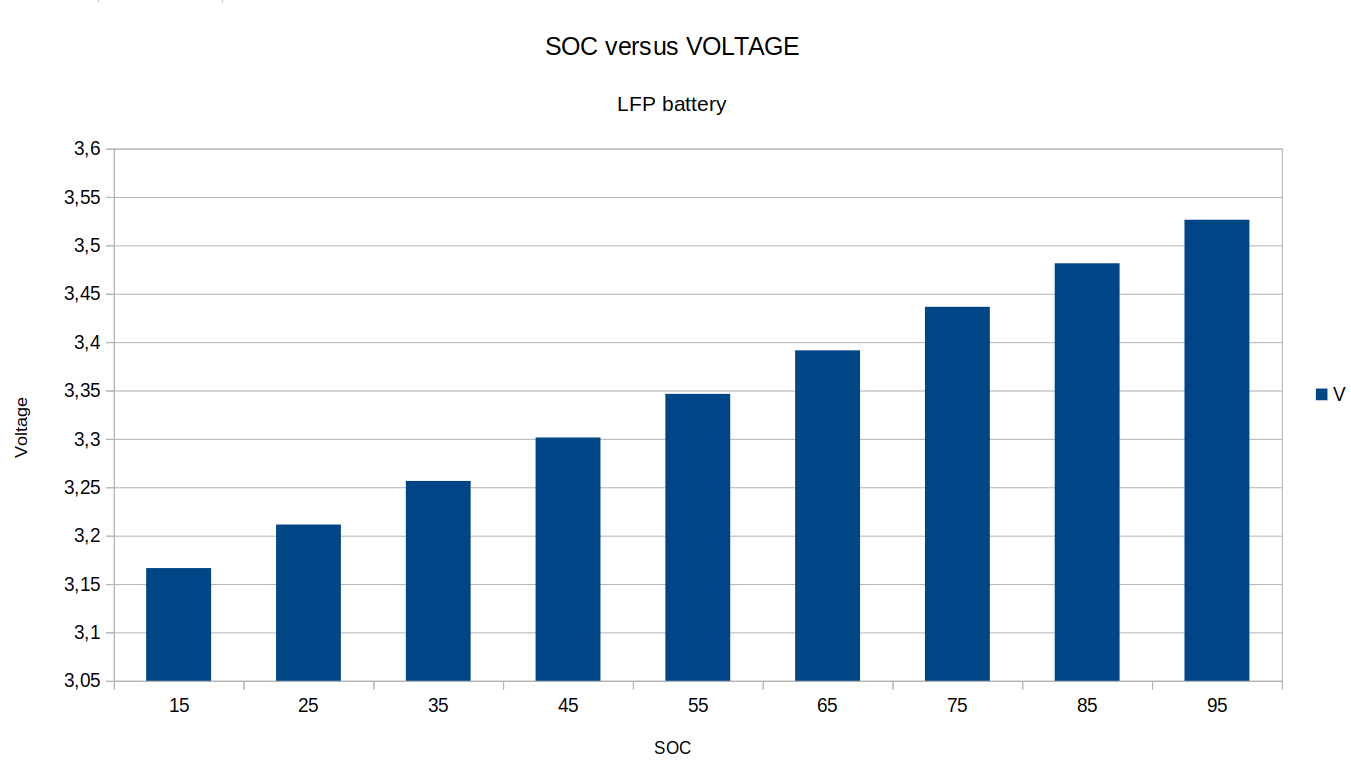

No LFP SOC zavisi na voltoch.
Ak zoberieme 3.520 - 3.100 == 420 mV
a podelime 65536, tak mame : 420 / 65536 === 0.0064 mV.
Takze ak meriame presne, napr. na 1 % SOC, tak napatie tomu ekviv. je: 5 mV
co je 781 krokov prevodnika ADC, napr. 2^16
https://www.aliexpress.com/item/32648046830.html
Alebo 198727 krokov u ADC , 2^24
https://www.aliexpress.com/item/4001153972730.html

On ten King bohužel v režimu PYL funguje ještě hůř. U LiFePO4 se podle napětí dá alespoň 20 a 95% SoC celkem poznat.

Kiwi nebudu oponovat, ja mam jine zkusenosti a asi jsou přesnější SOC metry jak to vestit dle napeti. Hraje do toho zatez atd. Ale kazdeho vec jakou cestu zvoli.rottenkiwi píše:No LFP SOC zavisi na voltoch.
Ja teda zacinal zlom zateze taky po nabiti na 3,3V. 3,55V jako 100% neznam.
Jj i kvuli cene jde EV do lifepo4 baterii, otazka je jak to dopadne.
