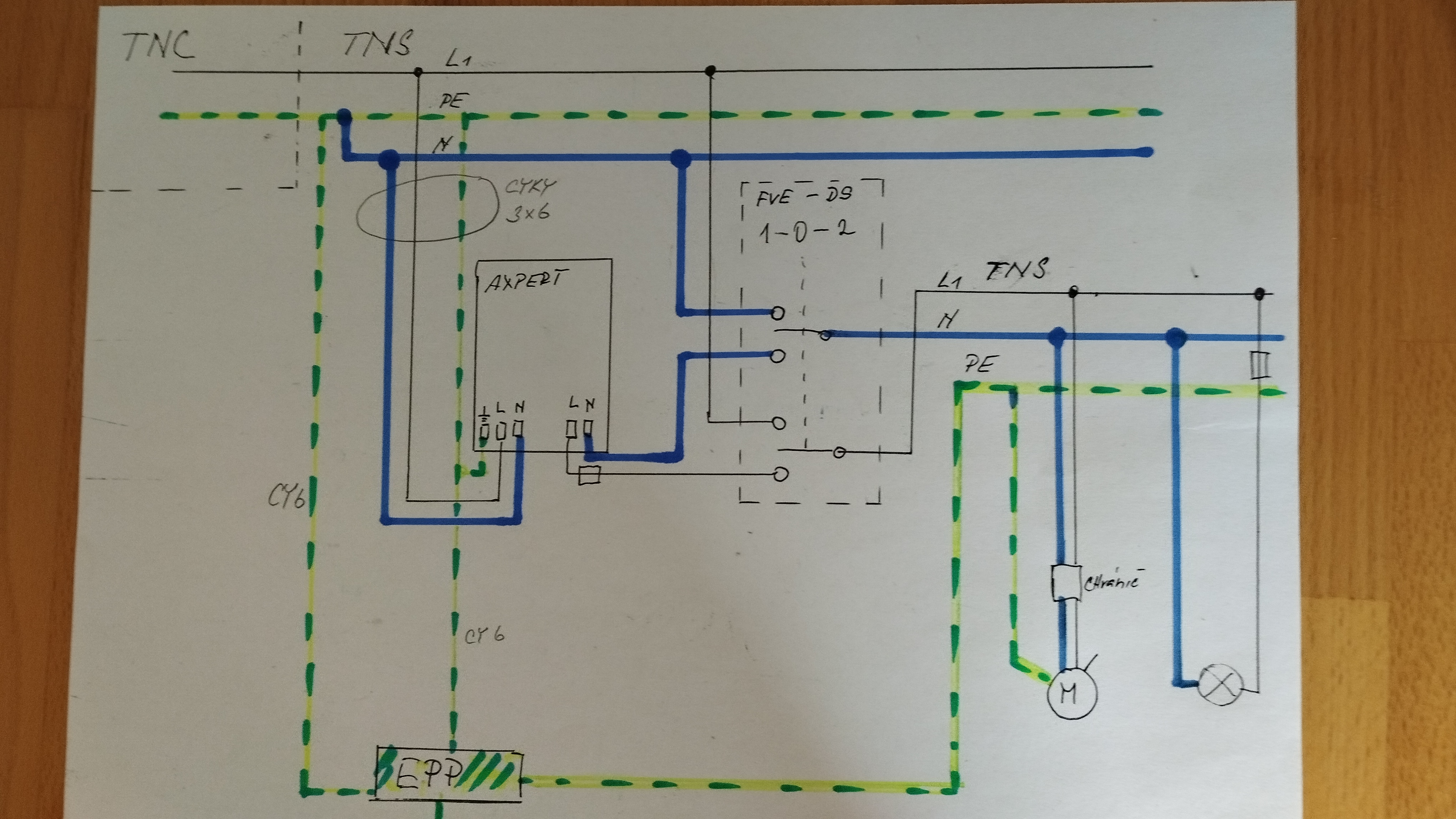

Zdravím
Co si myslíte ,bude to takto správně?
Některé části rozvodu (světla) jsou ještě v provedení TNC.
Předem díky.
Předem díky.

Re: Axpert- dvou, nebo třívodičová síť.
Pen se nesmí přerušovat!
Takže v přepínači sítí zrušit ten jeden kontakt co přepíná PEN - přepínat pouze fázi!
Všechny PEN napevno propojit.
Tak to nebude problém.Jinak je to zapojení ok?
Dík
Dík
V tom případě by na axpertu vstup i výstup N mohl být propojený?
- Příspěvky: 4726
- Reputace:316
Mohl.....
PS. Pouze pro jistotu ověřit zda mezi těmi N na měniči nemůže být nějaké napětí - už se to řešilo.
Napětí by tam být nemělo.Oba vývody jsou na stejném potenciálu.
S tím spojení PEN jsi to myslel takto?Soban píše:Pen se nesmí přerušovat!

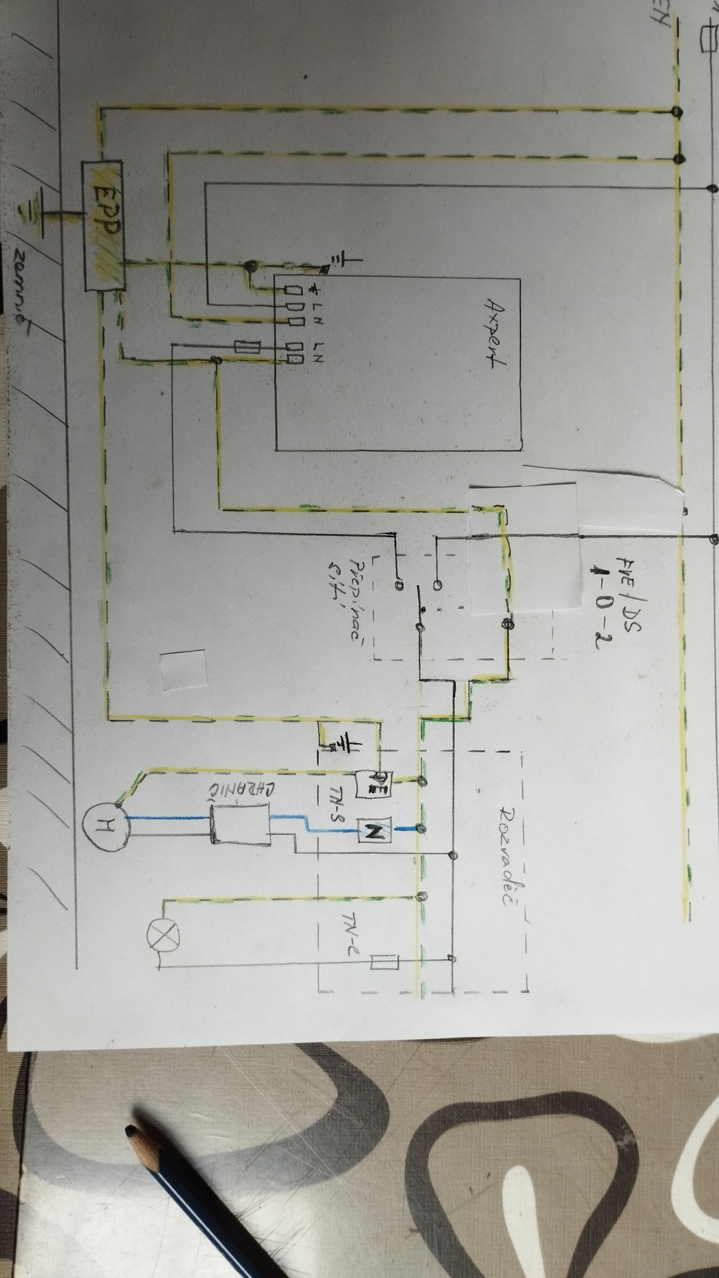

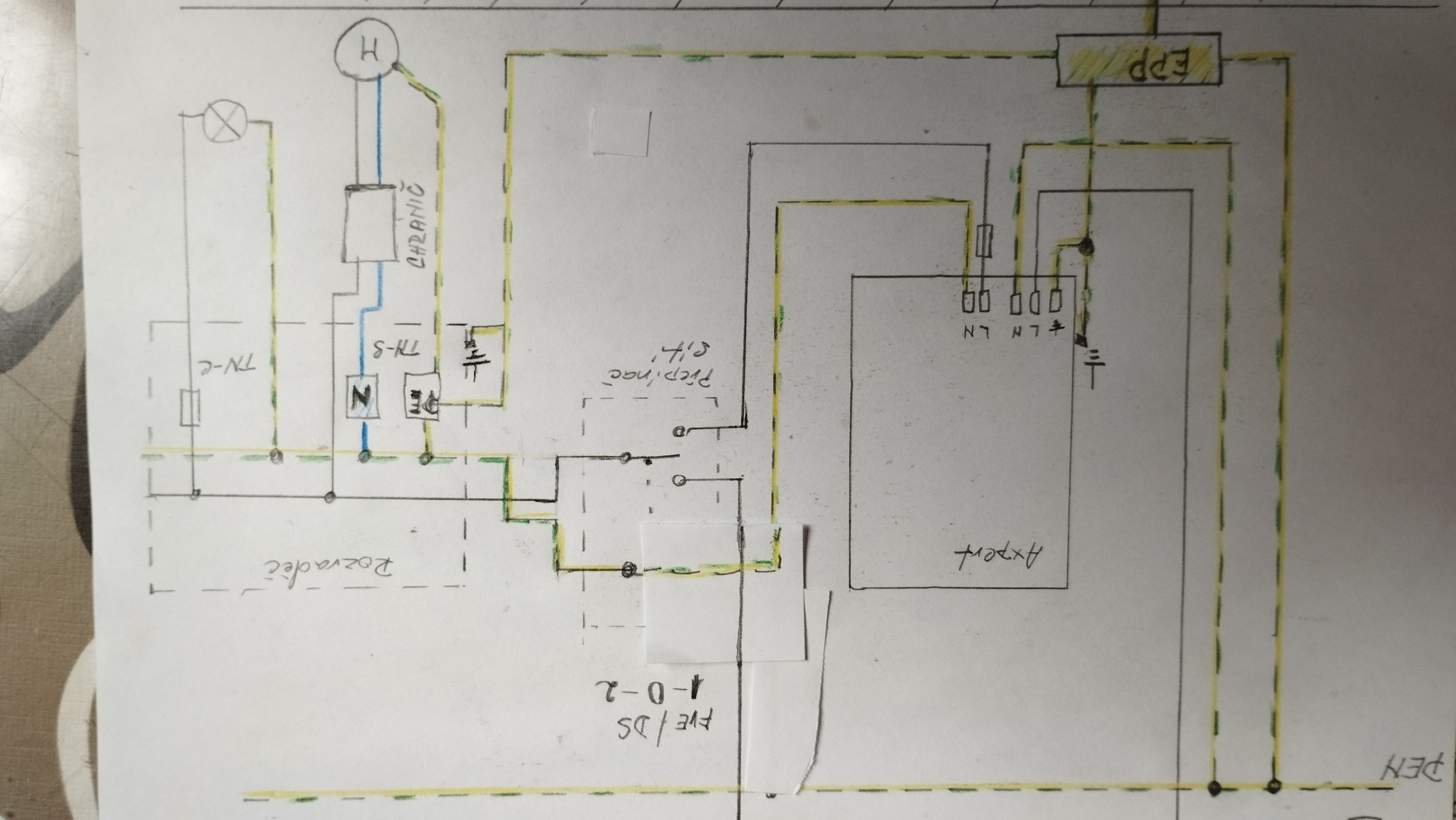

Možná ještě přizemnit out z měniče na EPP.Nezmar píše:S tím spojení PEN jsi to myslel takto?Soban píše:Pen se nesmí přerušovat!
Nebylo by lepší mít zapojení s odpínáním L a N vodiče z axperta při provozu síť/fve
Snažím se najít nejlepší řešení,
Z přívodu TNC vytvořit TNS a za axpertem také TNS.
U světel ponechat dvouvodičové zapojení .Sekat stropy už je dost velký problém.
- Příspěvky: 7497
- Reputace:1080
Sekat netreba, staci pouzit plastova svetla, tam neni kam zz pripojit :-D
Jinak prepinat N je blbost, uz x krat zde probirana. Cele to pak stoji a pada na rele/propojich v menici ...
Navic ti tam chybi zemneni toho fazoveho vodice, ktery mas oznaceny N. Az jeho uzemnenim se z nej stane N!
3 vodičovou síť OK (TNS), ale proč chceš dělit N když každé N je stejně spojeno s PEN takže jaký má význam přepínat N na přepínači které je stejně propojené?
- Příspěvky: 7497
- Reputace:1080
No on to primo propojene prave vubec nema, o to je to horsi.
Četl jsem tady že N fve by neměl být spojen s N distribuce.Všechny neživé části by ale byly na společném potenciálu.
- Příspěvky: 4726
- Reputace:316
A to jsi četl kde? Zem je jenom jedna! A pokud vím u nás musí být N uzeměno, takže jak to chceš provést?
Je to nerealizovatelné!!!!!!
