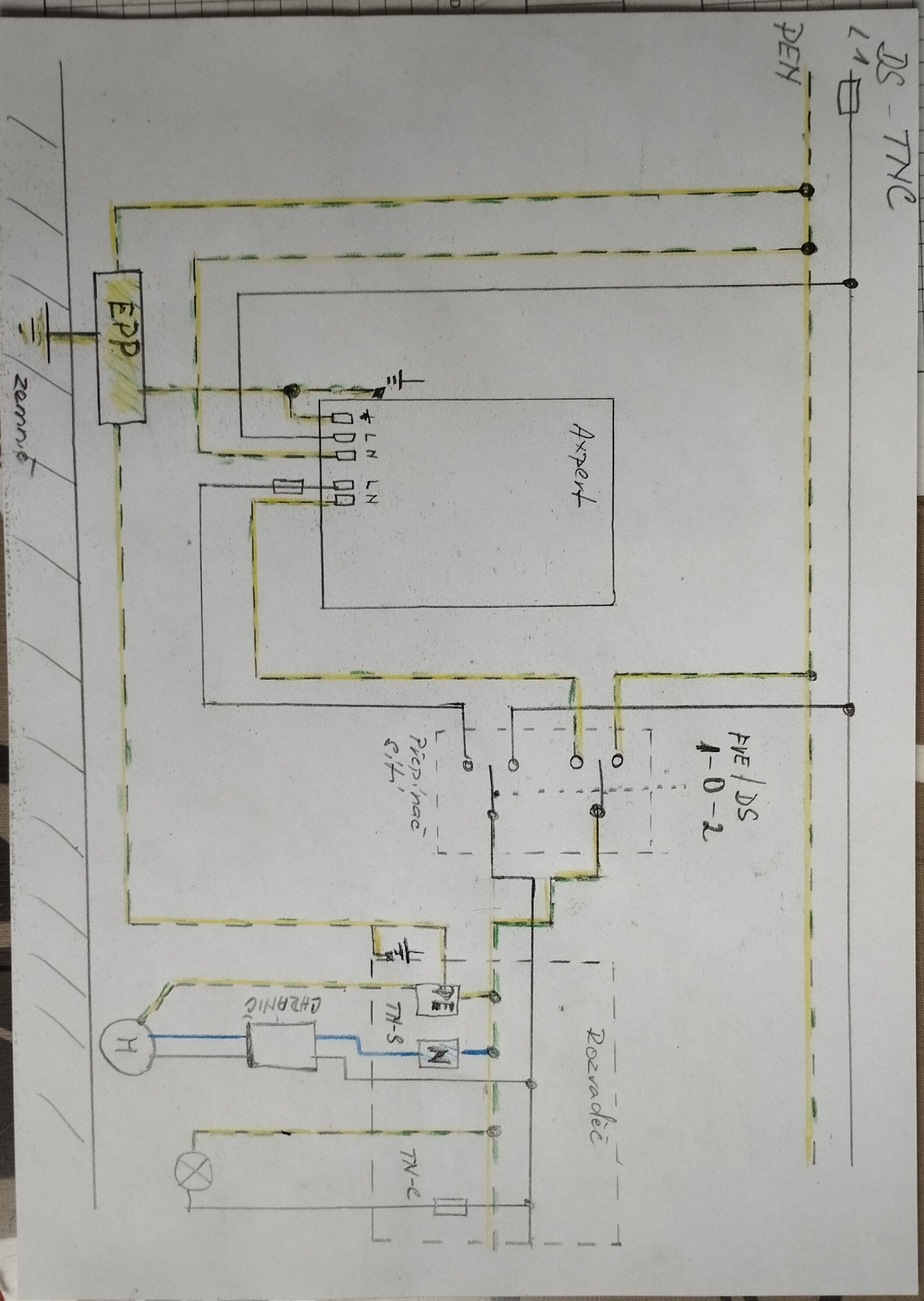

Zdravím
Co si myslíte ,bude to takto správně?
Některé části rozvodu (světla) jsou ještě v provedení TNC.
Předem díky.
Předem díky.

Pen se nesmí přerušovat!
Takže v přepínači sítí zrušit ten jeden kontakt co přepíná PEN - přepínat pouze fázi!
Všechny PEN napevno propojit.

Tak to nebude problém.Jinak je to zapojení ok?
Dík

V tom případě by na axpertu vstup i výstup N mohl být propojený?
Soban
- Příspěvky: 4507
- Reputace: 302
Re: Axpert- dvou, nebo třívodičová síť.
Mohl.....
PS. Pouze pro jistotu ověřit zda mezi těmi N na měniči nemůže být nějaké napětí - už se to řešilo.

Napětí by tam být nemělo.Oba vývody jsou na stejném potenciálu.

S tím spojení PEN jsi to myslel takto?Soban píše:Pen se nesmí přerušovat!
Nezmar
- Příspěvky: 71
- Registrován: pát čer 16, 2023 3:31 pm
- Lokalita: Mšené-lázně
- Výkon panelů [Wp]: 4500
Možná ještě přizemnit out z měniče na EPP.Nezmar píše:S tím spojení PEN jsi to myslel takto?Soban píše:Pen se nesmí přerušovat!

Ahoj , neviem či ma význam ten prepiínač siete ked maš istenie Axperta spoločne z DS , ako spravíš udržbu ?

Přívod do axperta bude mít jistič,který se v případě potřeby shodí..Přepínač tam chci ,kdyby byl nějaký problém s měničem tak to i manželka zvládne přepnout.

Nebylo by lepší mít zapojení s odpínáním L a N vodiče z axperta při provozu síť/fve
Snažím se najít nejlepší řešení,
Z přívodu TNC vytvořit TNS a za axpertem také TNS.
U světel ponechat dvouvodičové zapojení .Sekat stropy už je dost velký problém.

Sekat netreba, staci pouzit plastova svetla, tam neni kam zz pripojit :-D
Jinak prepinat N je blbost, uz x krat zde probirana. Cele to pak stoji a pada na rele/propojich v menici ...
Navic ti tam chybi zemneni toho fazoveho vodice, ktery mas oznaceny N. Az jeho uzemnenim se z nej stane N!

3 vodičovou síť OK (TNS), ale proč chceš dělit N když každé N je stejně spojeno s PEN takže jaký má význam přepínat N na přepínači které je stejně propojené?

No on to primo propojene prave vubec nema, o to je to horsi.

Četl jsem tady že N fve by neměl být spojen s N distribuce.Všechny neživé části by ale byly na společném potenciálu.

A to jsi četl kde? Zem je jenom jedna! A pokud vím u nás musí být N uzeměno, takže jak to chceš provést?
Je to nerealizovatelné!!!!!!
