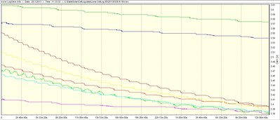

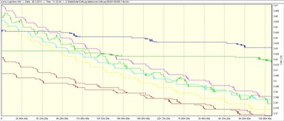

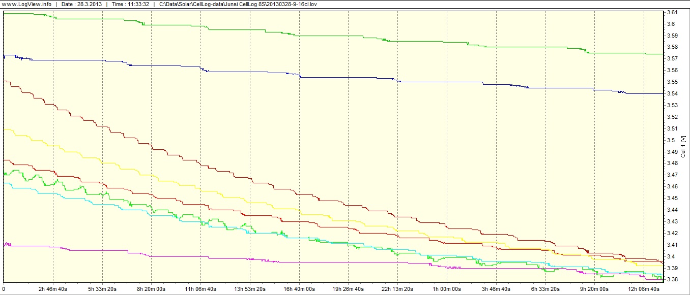

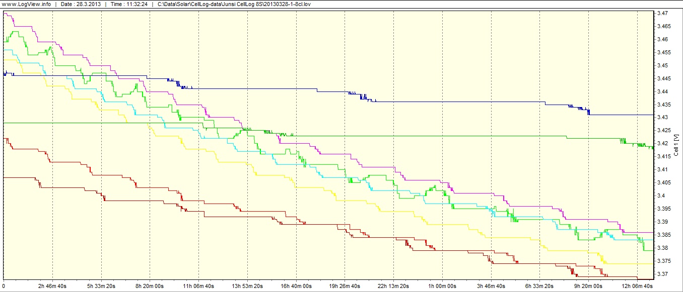

To je ten Cell Log 8S vážně tak nespolehlivej? Pokud bych se na něj spoléhal a jeho alarmový výstup používal na odpojování baterie od systému při dosažení podmínek nastavených pro alarm.
Přikládám dva grafy 2x8 100Ah článků po iniciačním nabíjení a jejich pokles napětí je logován Cell Logem. Je na nich krásně vidět, že 7mý a 8mý článek je méně zatížen Cell Logem a jeho napětí padá pomaleji.
1-8 článek: 9-16 článek:

Celllog8S není nespolehlivý, jen není konstruovaný na trvalé připojení k akumulátorům. Nic víc, nic míň. Abrams si ho ale docela vychytal https://forum.mypower.cz/viewtopic.php? ... 500#p16467, takže v jeho případě je možné ho nechat připojený neomezeně dlouho bez vážnějších následků.
