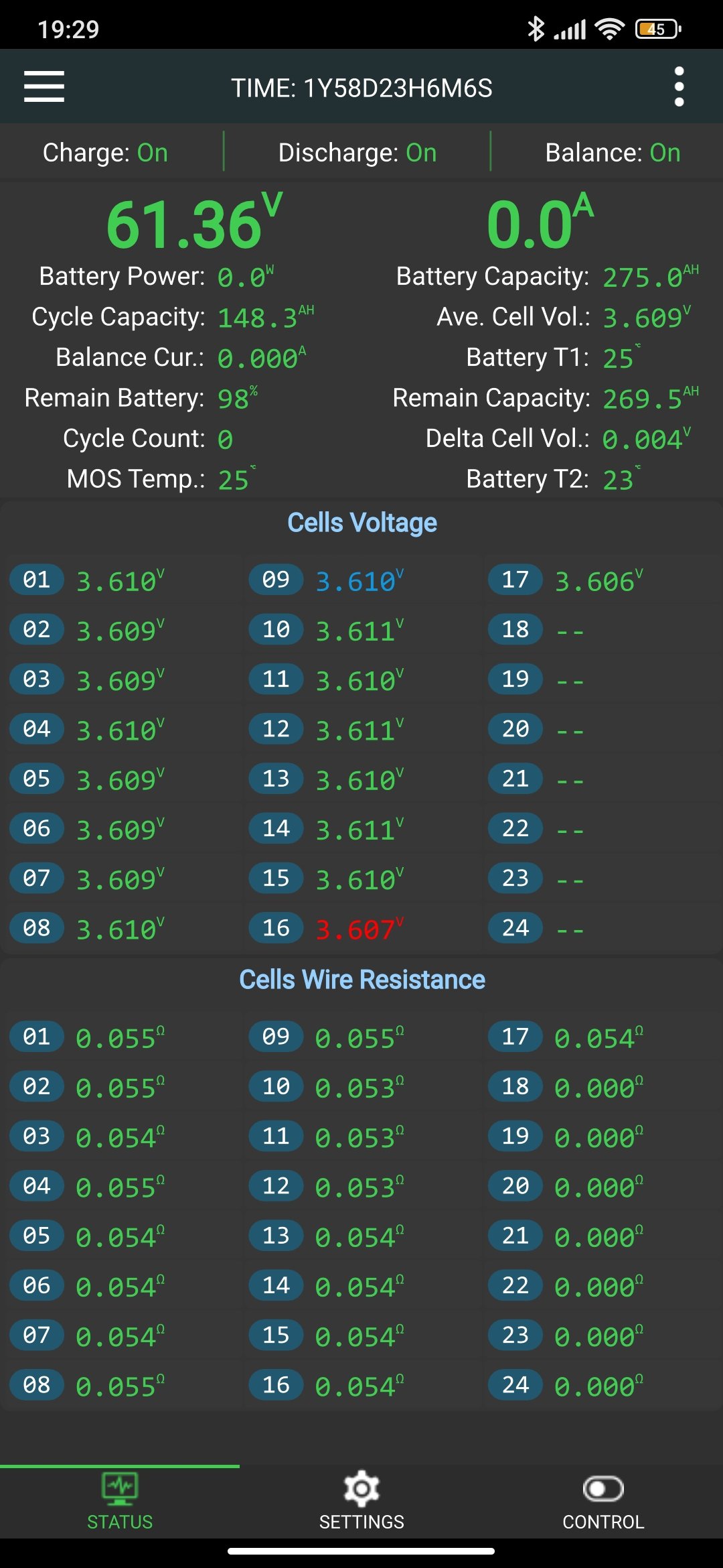

Zrovna dnes som dokončil TOP balancing môjho packu, lebo som pridával 2 články na 17S. Bez laboratórneho zdroje je to veľký problém zbalancovať a to mám JK BMS s 2A balancérom.
Ja som si laboratórny zdroj 60V/10A požičal od kamaráta, takže ma to stálo akurát poštovné hore dole.
Výsledok po cca. 2 dňoch pomalého zvyšovania napätia:

Proč je tam jeden článek červeně s napětím 3.607V, když je tam další s ještě nižším napětím 3.606V a ten je zelený?Diablo1st píše: úte lis 21, 2023 8:55 pmVýsledok po cca. 2 dňoch pomalého zvyšovania napätia:

JK chvíľu trvá než prehodí farbyMex píše: úte lis 21, 2023 9:06 pmProč je tam jeden článek červeně s napětím 3.607V, když je tam další s ještě nižším napětím 3.606V a ten je zelený?

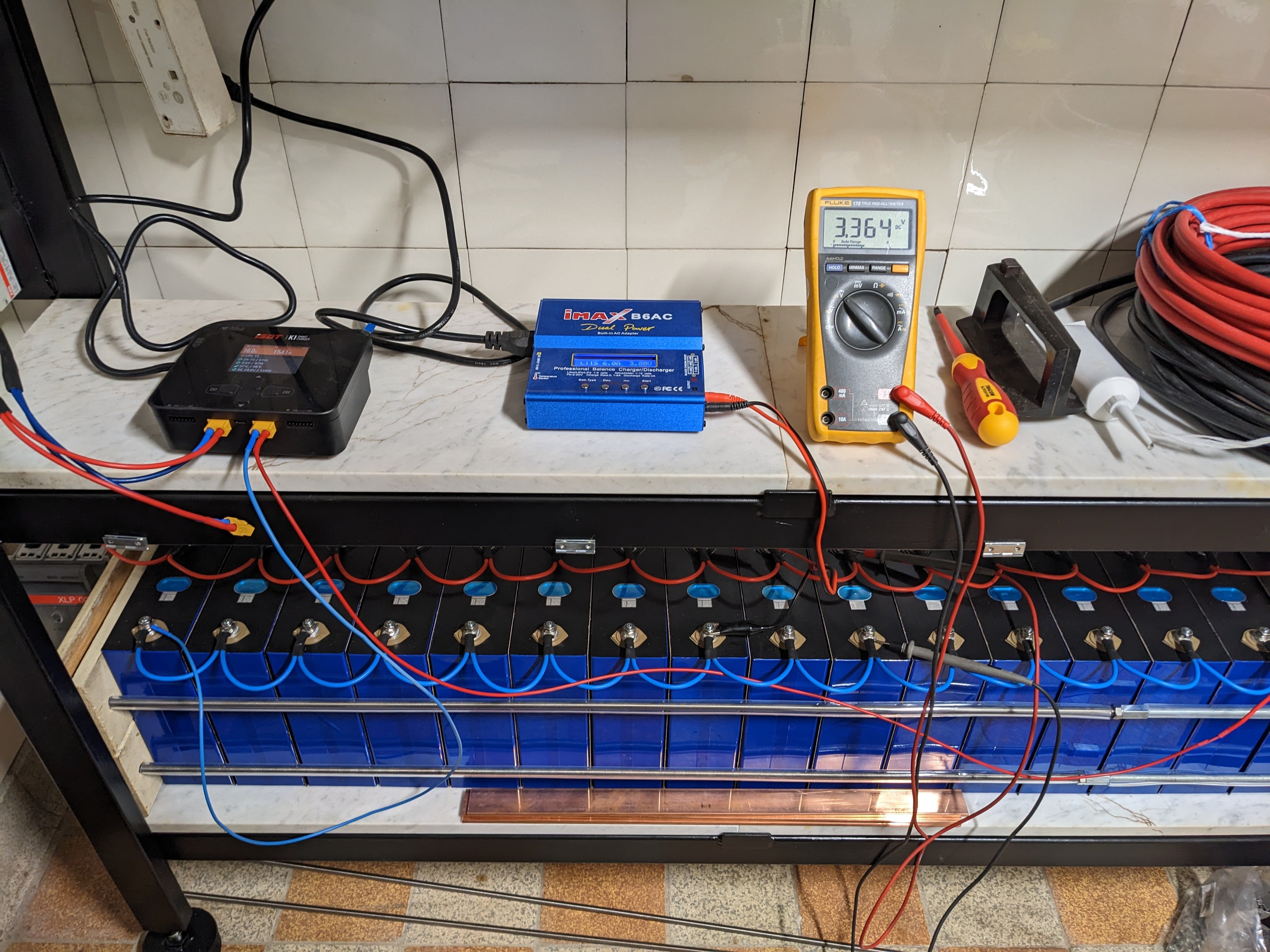

Tak si také přisadím svou zkušenost s prvním nabitím. Baterky jsem koupil zde od mivvy. Bylo to loni, zrovna v období, kdy byla mivvy zahlcena objednávkami a ještě jim nedošly nové nabíječky, takže expedice jim vázla ne na nedostatku baterek, ale na malé kapacitě nabíječek. Spěchal jsem, tak jsem je vzal nenabité, spojil vše paralelně a těch 5kAh nabíjel asi 14 dní ze dvou PC zdrojů 5V celkem 50A (20+30A). Podle napětí měly baterky při startu cca 40%, ale podle celkem dodaného náboje sotva 10%. Nikdy nebyly bez dozoru déle jak půl hodiny, v noci odpojeno, neustále byla vynášena křivka napětí do grafu, kde už byla vzorová nabíjecí křivka. Když napětí vylezlo někam k 90%, snížen nabíjecí proud na 20A. Byla to docela pakárna, dnes bych zvážil nabití u mivvy, za ty peníze rozumná služba. Nabíjet to v sérii bych si nikdy netroufl. A ještě jeden poznatek: Až po pár cyklech v provozu baterky "ztvrdly" a odevzdávaly v pracovním napěťovém rozsahu rozumné kWh.

Udělal jsem propojky z CYA6, připojil 2 modelářské nabíječky (dohromady asi 22A) a 3 týdny nabíjel. Nikam jsem nespěchal, FVE jsem teprve montoval.
