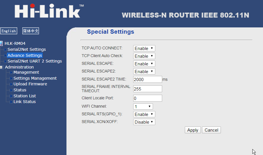

Xcom zeleně nebliká, ale jen svítí. To bude asi důsledek toho, že nefunguje spojení na server...
Co mě napadá tak v položce SERIAL RTS v Advanced settings bych dal disable. Já mám nastavené žádné řízení toku. To by možná mohl být problém.

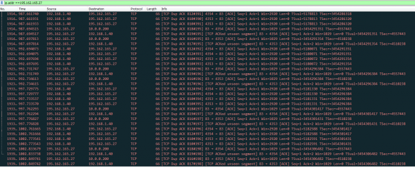

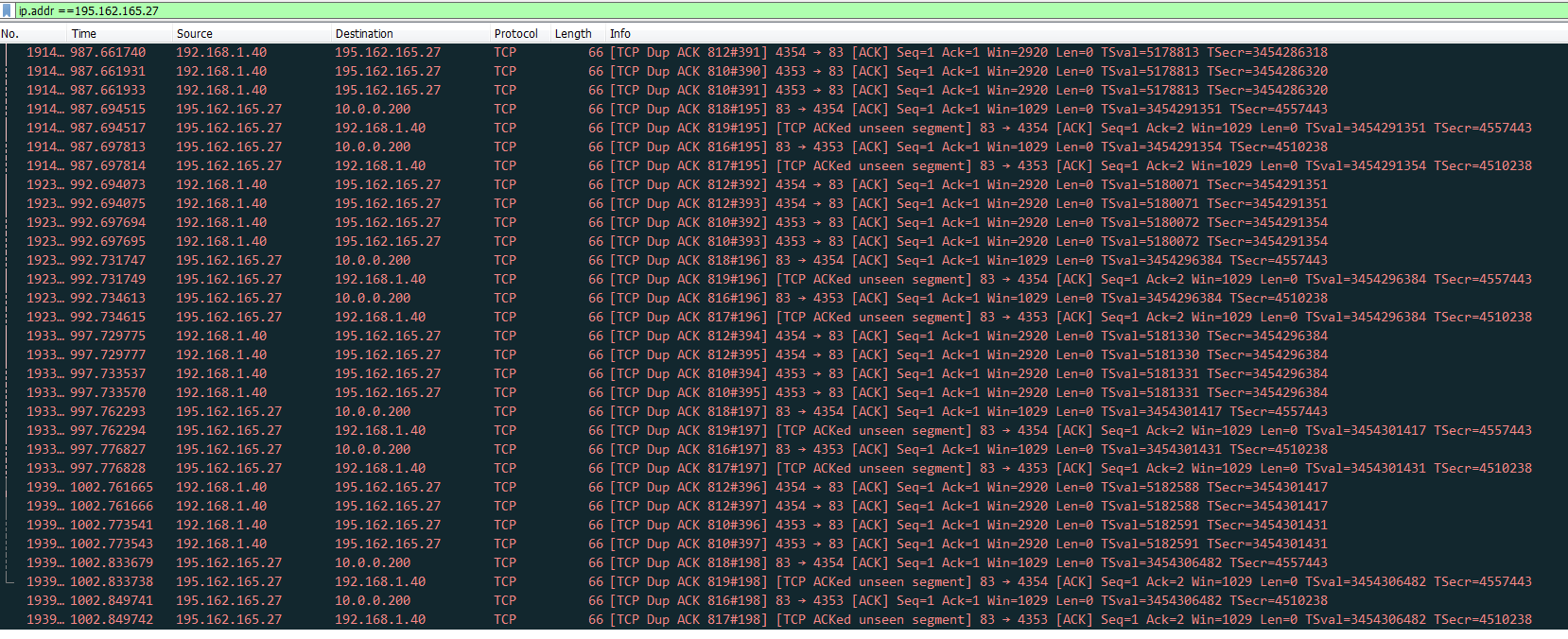

tak jsem se ITácky posunul a podařilo se mi logovat pakety v místní síti. Vůbec tomu nerozumím, ale připadá mi, že data odejdou na Studer server a něco se vrátí. Rozuměl by tomu někdo víc?
192.168.1.40 je adresa mého převodníku.
díky
díky

jenže teď jsem zkusil odpojit sériový kabel a vypadá to stejně. Každých 5s proběhne výměna názorů, tak nevím.

To jo to dělá ten serial server, že s tím komunikuje. Ale je divná ta 10.0.0.200. To vypadá na nějaký tvůj router. zkus pingnout, případně mrknout prohlížečem. A něco tam dělá s těma portama 83 mění na 4354 a 4353 a opačně.
Zkoušels vypínat ten SERIAL RTS?

zkoušel, nic. Zkusím dohledat zapojení sériové linky, jestli není problém v HW zapojení nebo tom měniči pohlaví.

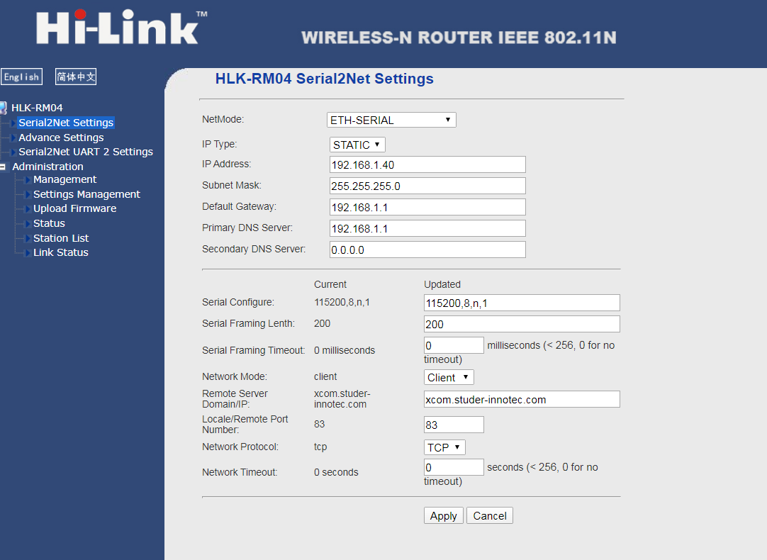

na mém převodníku je Female, pin 2 je Tx, pin 3 je Rx.
Protože už jsem se ztratil v zapojení sériových kabelů, tak jsem zkusil na stávajícím kabelu prokřížit pin 2 a 3.
Stejně to svině nefachá....

Xcom-232 má konektor Female, převodník HLK-RM04 má konektor Female. Pro propojení Xcom-232 a převodníku HLK-RM04 je tedy potřeba kabel Male/Male. Já jsem použil kabel F/M od Fangu, přidal jsem k tomu MiniGenderChanger M/M a tím z toho dostávám kabel M/M. Kabel jsem přestřihl, prokřížil pin 2 a 3, 5 je propojený. Ostatní dráty jsem nezapojoval. Propípáním mám tedy kabel
2-3
3-2
5-5

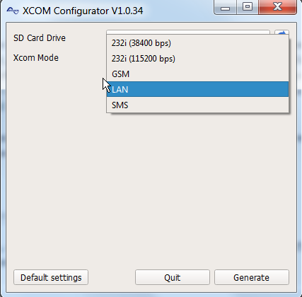

Ok, skus toto:
zober prazdnu SD kartu (mikrosd + adapter), idealne 8gb co dodava studer. Daj do PC.
Spusti program XCOM
1) Vloz SD kartu do PC a vyber si LAN. Klikni GENERATE.
vygeneruje ti to na SD karte v adresari 02 subor GP0_0000.STU o velkosti 102 bajtov.
vyber SD kartu z PC a zasun do Xcom-232i, mal by sam aktualizovat (postup je tuto)
https://www.studer-innotec.com/media/do ... 1.3_en.pdf
vyskusaj ci chodi. Tento LAN config je specialne pre MOXA, mozno bude chodit aj tebe, ale skor nie
ak nie, tak skus alternativne postupy
2) vloz SD kartu s adapterom do pc, spusti XCOM
vyber si XCOM232i-115200, klikni generate
Opakuj predchadzajuci postu (zasun SD kartu do xcom-232i a cakaj. vyskusaj
ak by ani tak nechodilo, vyber nizsiu rychlost 38400 a klikni generate. opakuj. na tcp/serial prevodniku potom zniz rychlost serioveho portu na 38400.

On 3.4.2020 19:12, XCOM Notification wrote:
> FVE1B+FVE3V
> (90) Xcom server connected
> Xcom-LAN/GSM
> 03.04.2020 18:09
A skutečně, jsem online. No prostě neuvěřitelné.
Sice to přišlo dvakrát, po takřka 6 hodinách, ale což. I appka jede.
Huráááááááá.
Všem kdo mě povzbuzoval a pomáhal na této nelehké cestě děkuji..

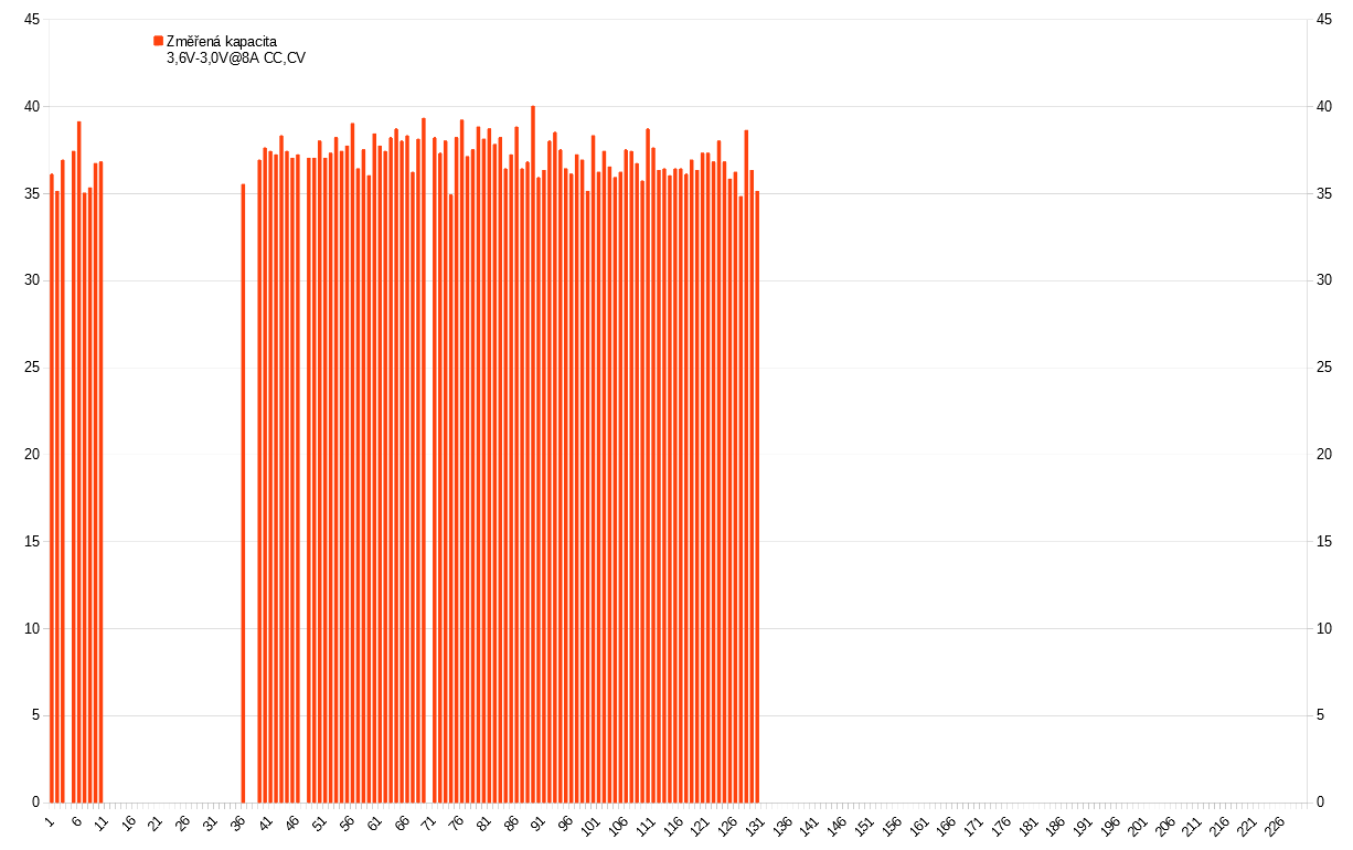

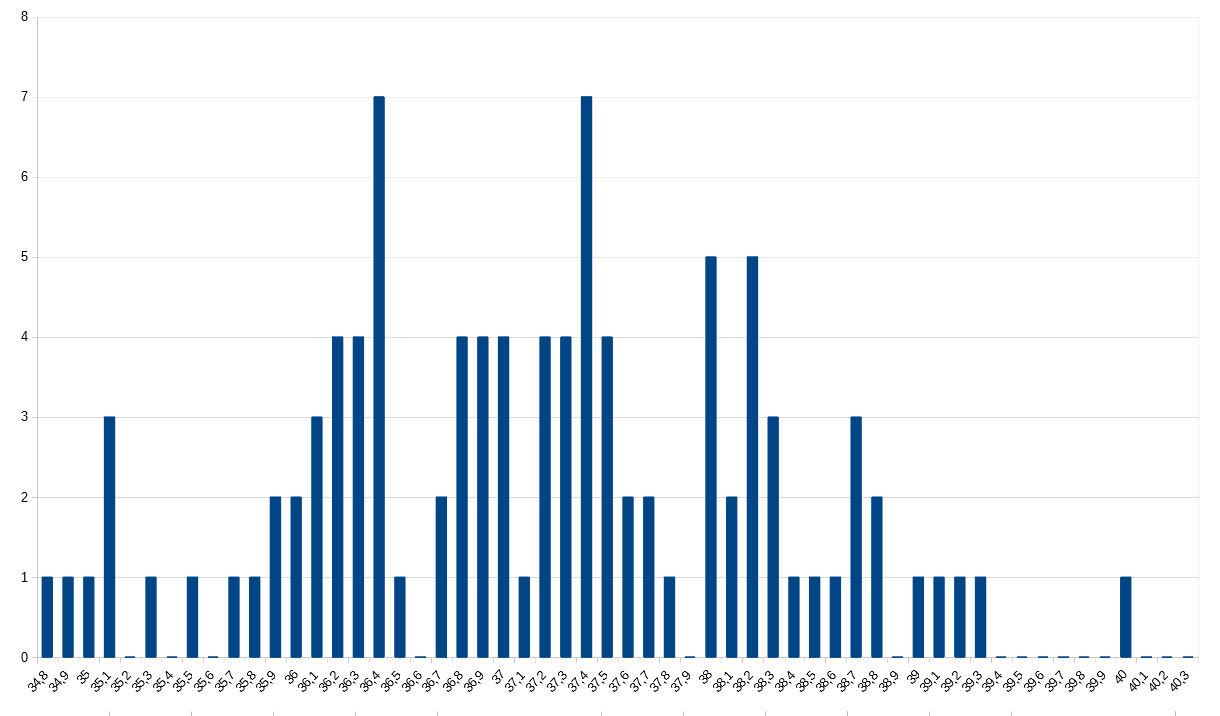

Každý den se snažím měřit kapacitu článků. U tolika článků je to tak trochu běh na delší trať. Nicméně zhruba polovina změřená, takže nějaká statistika z toho už vypadává.
Posuďte sami. Metodiku měření jsem zvolil pro vybíjení 3,6->3,0V, režim CC,CV. Vnitřní odpor jsem opsal na začátku a na konci měření. Jak naložit s vnitřním odporem vs. kapacitou pro sestavení beterií 17S14P zatím nevím. počet změřených článků 100
průměrná kapacita 37,15Ah
min 34,8Ah
max 40,0Ah
Histogram výskytu jednotlivých kapacit Rozpis článků:
článek Změřená kapacita 3,6V-3,0V@8A CC,CV vnitřní odpor na začátku vybíjení vnitřní odpor na konci vybíjení

Čím měříš ten vnitřní odpor článků před a po? Jinak tohle je velký blok a různý vnitřní odpor bych vůbec neřešil,seřadil bych vyrovnaně kapacitu a zbytek ponechal na těch jednotlivých pojistkách.A když nějaká vybaví,tak váleček vyměnit za náhradní.
- redcrown
- Příspěvky: 1138
- Reputace:75
- Bydliště: Severní Čechy
Re: Poloostrov 2xXTM + LFP 30kWh + 12kWp
měřím to modelářskou nabíječkou. Nabiju do plna, začnu vybíjet, opíšu vnitřní odpor, ve vybitém stavu opíšu odpor a opíšu kapacitu. A tak pořád dokola:). Jak se mění odpor během vybíjení neumím zaznamenávat.
Používám rekuperační nabíječku ToolkitRC M8S 400W 18A Color Screen Balance Charger Discharger for 1-8S Lipo LiHV Life Lion
https://www.banggood.com/ToolkitRC-M8S- ... bhbvgrn0Kd
Jsem s ní celkem spokojený, hlavně že umí rekuperovat. Bez toho by to byla sebevražda.
