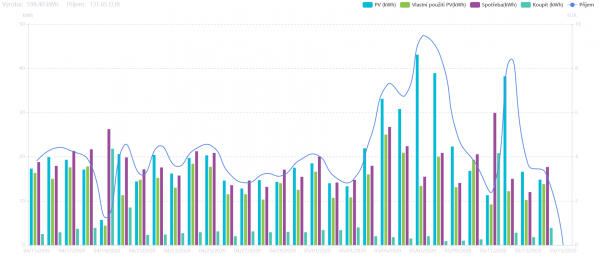

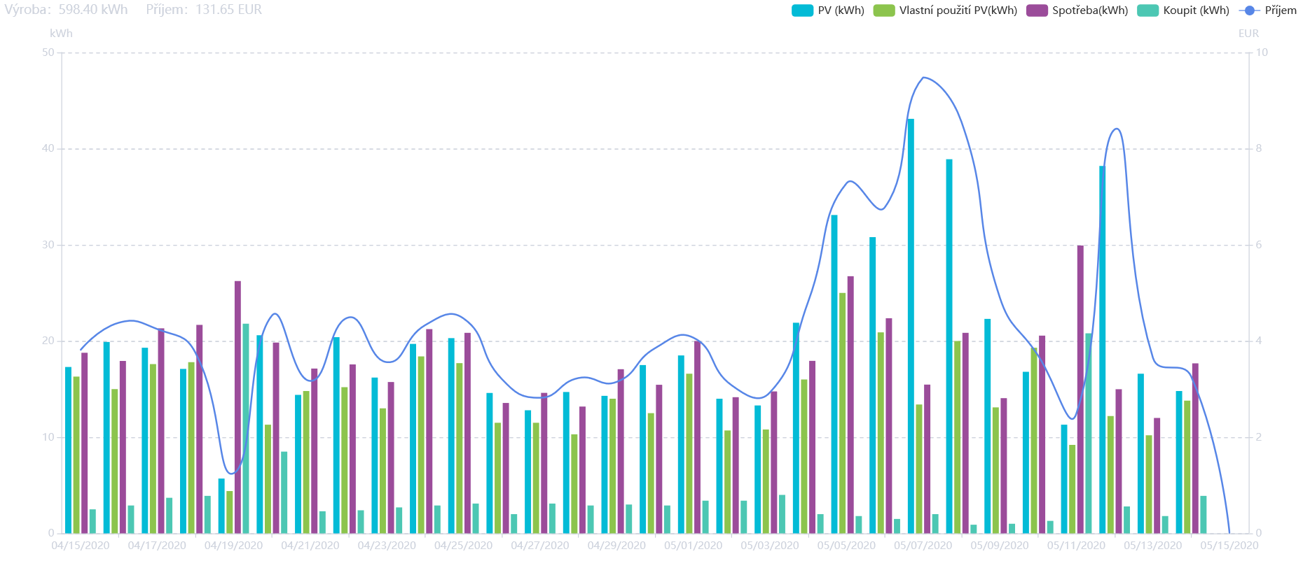

Tak já se k metě 1 MW blížím, od 2.4. k dnešnímu dni mám celkem 845 kW s výkonem na střeše 5.58 kWp a s měničem Goodwe 10K-ET a bateriemi 9.6kW. Jsem zatím spokojený a uvidím jak to půjde dále. :yes:
brumlaj
Příspěvky: 2462
Registrován: ned kvě 12, 2013 2:24 pm
Reputace:259
Re: Brblova experimentální 3F léčebna akutní fotovoltaitýdy.
Nový příspěvek od brumlaj »
1MW - slušný výkon. Kam se já hrabu s 8kW měničem.
