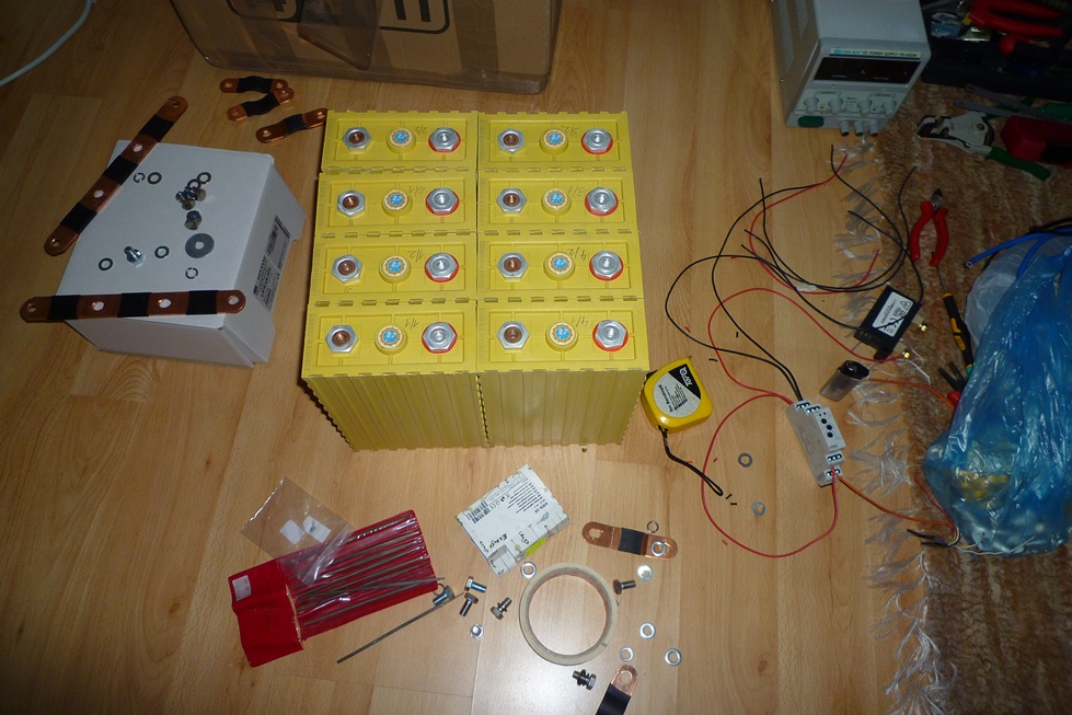

A je to tady:-) něco jsem našetřil a tak už mám taky "žkuťásky"
Musím poděkovat všem kteří sem přispěli se svými postřehy a zkušenostmi. Bez toho bych to asi nedal dohromady:-)
Teď už jen připojit a bude hotovo:-)

... to jsou 100Ah ?

Přesně tak 100Ah

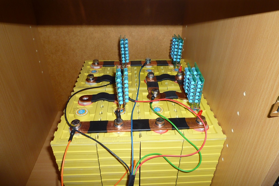

Len jedna otázočka, podložil si niečo pod medenú pásovinu kde sa stretá s + článkov? Meď a hliník sa nemajú radi, na tvojom mieste by som to minimálne pocínoval.
Máš pekný laborátorny zdroj, pred týždňom som si taký odpálil s baterkami do elektrobicyklu. :/

LIX píše:Nádhera, vytaj v klube.
Podložky tam nemám, zatím jsem je neplánoval. Co jsem se tu dočetl, tak pokud není vlhkost, tak měď a hliník nevadí.
Nebo všichni ostatní kdo máte LIFe a měděné propojky máte ještě posložky pod mědí??
Jojo ten zdroj je super pomocník 0-30V 0-5A, hodně mi pomáhá nyní když nastavuju ochrany baterií.

Na to ze to nemas vo vlhkom prostredi by som sa moc nespoliehal. Med z hlinikom reaguju aj bez vody. Ja tam podlozky nemam ale mam to tie pasoviny pocinovane. Na tvojom mieste by somto aspon pocinoval, zaberie to par minut, ak nebudes schopny roztopit cin pajkovackou tak pouzi teplovzdusnu pistol a cin sa krasne rozleje. Po cinovani to prebrusis jemnimsmirglom a nemusis sa bat ze ti tam o par rokov vznikne odpor o ktorom nebudes vediet.

Tak jo budou cupal podložky, zachvilku si je jdu koupit tady za roh:-)
